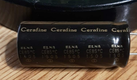

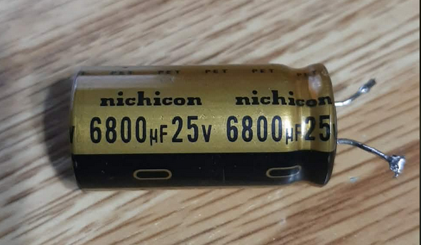

Что стоит взять в катод драйвера, Ничикон аудио КА, или Elna silmic?
Я как-то обходился Samwha, а то и более безымянными, вот и думаю а нужно ли покупать более дорогие?
Ничиконы, золотистые, не помню тип. А вообще, много мелких Панасоников, да и вообще, десяток в параллель любых промышленных.
Такие хороши
Кстати ничиконы по звуку нравятся больше чем элна.
Да, именно такие, на Дигикее и Маузере еще есть точно.

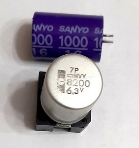

    13.4 KB · Просмотры: 46
Это полимерный твердотельный
Это не твердотельный. Насечка на крышке есть, фото плохое не видно, да и по даташиту,
Aluminum Electrolytic Capacitors Nichicon MVY Low ESR
По звуку я их не проверял, руки не дошли.
