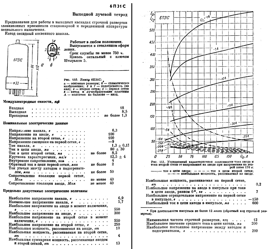

Измерил я выходное 6п14п с помощью тех же резисторов 5,2 и 9,7 Ом. Измерял оба канала, узнать одинаковые ли лампочки у меня стоят. Вышло одинаково 3,45 Ом выходного. Это в сравнении с 9 Ом у 6п1п.
Вот что значит лампа с бо́льшей крутизной и немного меньшим внутренним.
С моими НЧ теперь и ООС добавлять не нужно.
Похоже среди пальчиковых пентодов/тетродов 6п14п равных в мире нет по сочетанию параметров. Интересно с чем её сравнить среди окталов?
Разве что с 6П31С
триод совсем хило по мощности,меньше ватта,пентод с КО лучше,3...4вт получаем,а на одном ватте искажения меньше чем у триода,зато запас по динамике с мягким клипом
Ну это на ваших хилых динамиках которые от силы SPL 85-86.
А вы попробуйте хотя бы от 91db и быстро поменяете своё мнение _hm_
да у меня 92дб,просто пентод с КО имея 4вт клип слушать на 1вт ,спектр лучше чем у триода будет и меньше выходное
    87.3 KB · Просмотры: 68
Из отечественного точно ничто из октального даже не приблизится к ее параметрам.
То была октальная эпоха высокого внутреннего, и малой крутизны.
Можно взять серию ламп "магноваль".
Это в пентоде? ВАХи у неё какие-то страшные
Так это в пентоде.
