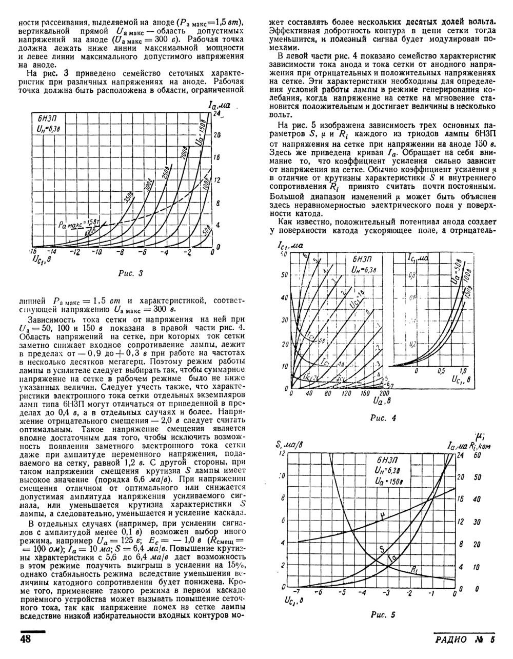

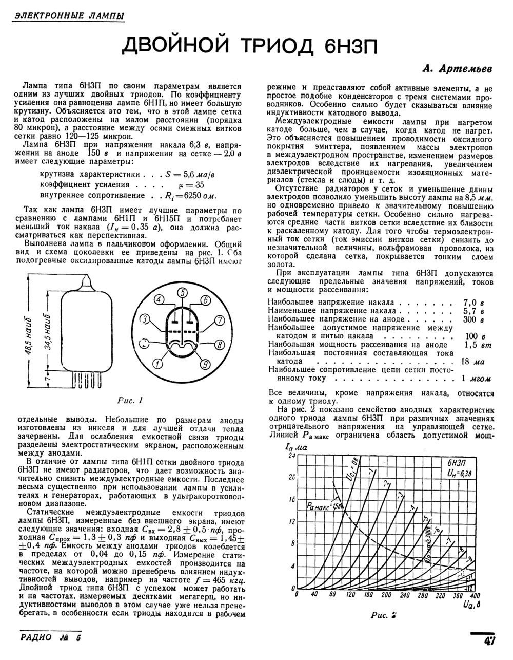

По 6н3п - по моему опыту эта лампа неплохо работает при небольшом уровне сигнала, при увеличении из-за существенной зависимости крутизны от напряжения на сетке начинает "ярчить". Эта особенность, кстати, отмечалась ещё на форуме С.Сергеева.

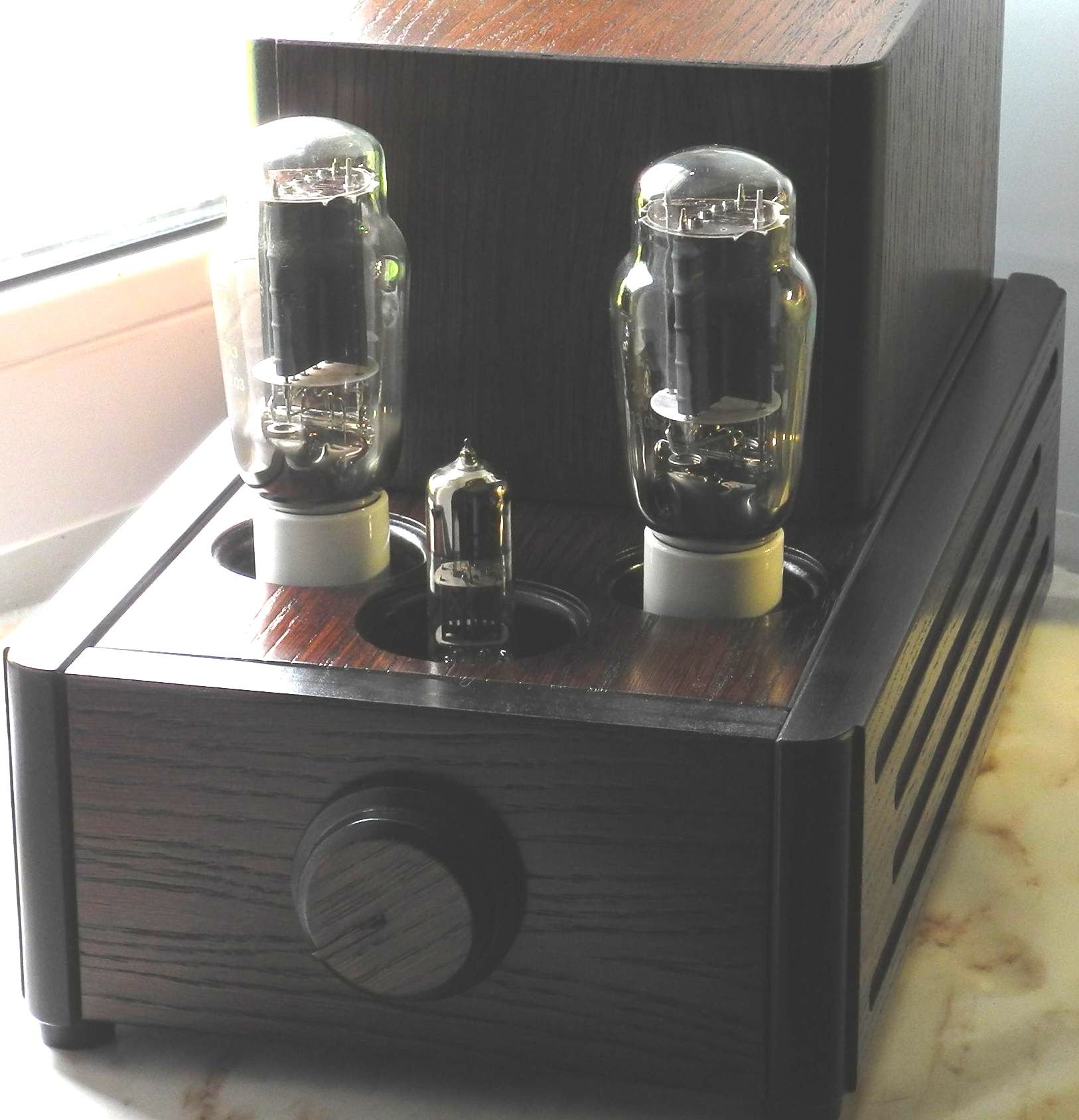

По 6н26п - была какое-то время во владении четвёрка, пробовал в разных вариантах, никаких особых преимуществ для себя не нашёл. Некоторое время стояли в усилителе на 2а3. Когда увидел, что они стоят на авито - продал без сожаления.

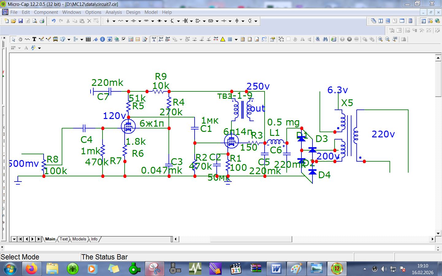

По этой схеме собрал,режимы подобрал для ламп,может кому надо будет для простого усилителя на лампах от старого телевизора.
    162 KB · Просмотры: 88
А теперь вторичку в катод
Микросхема стабилизатора в этой схеме абсолютно лишняя. Тем более, что она работает не в режиме, т.е. по факту совсем не работает. При 250В анодного у 6П14П на катоде должно быть 6 вольт. Эта микросхема может нормально работать при входном напряжении 8-9 вольт как минимум. Выкиньте её, а R9 поставьте 120 ом.
Так же можно обойтись без С1. Замкните его накоротко.
на вход лучше 6ж38п или 6ж5п в триоде из семипалых

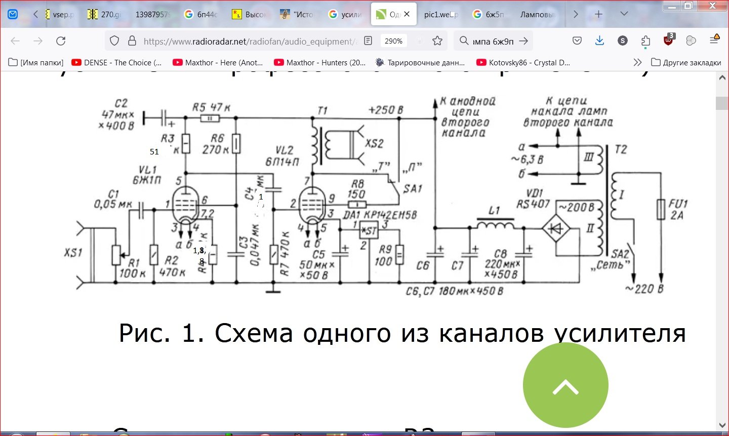

Вот это для начинающих ламповая схема.
    187.9 KB · Просмотры: 65
С1 большой так как транс дохлый и будет искажать,а С4 лишний,и если без оос то вторичку катодной обмоткой включить надо а то выходное большое,либо неглубокую оос ввести на катод 6ж1п
Нормально уже в место 6ж1п воткнул 6ж5п послушаем посмотрим по напряжению.
Плюс при высоком выходном сопротивлении 1 каскада, резисторе утечки следующего 470 кОм.
