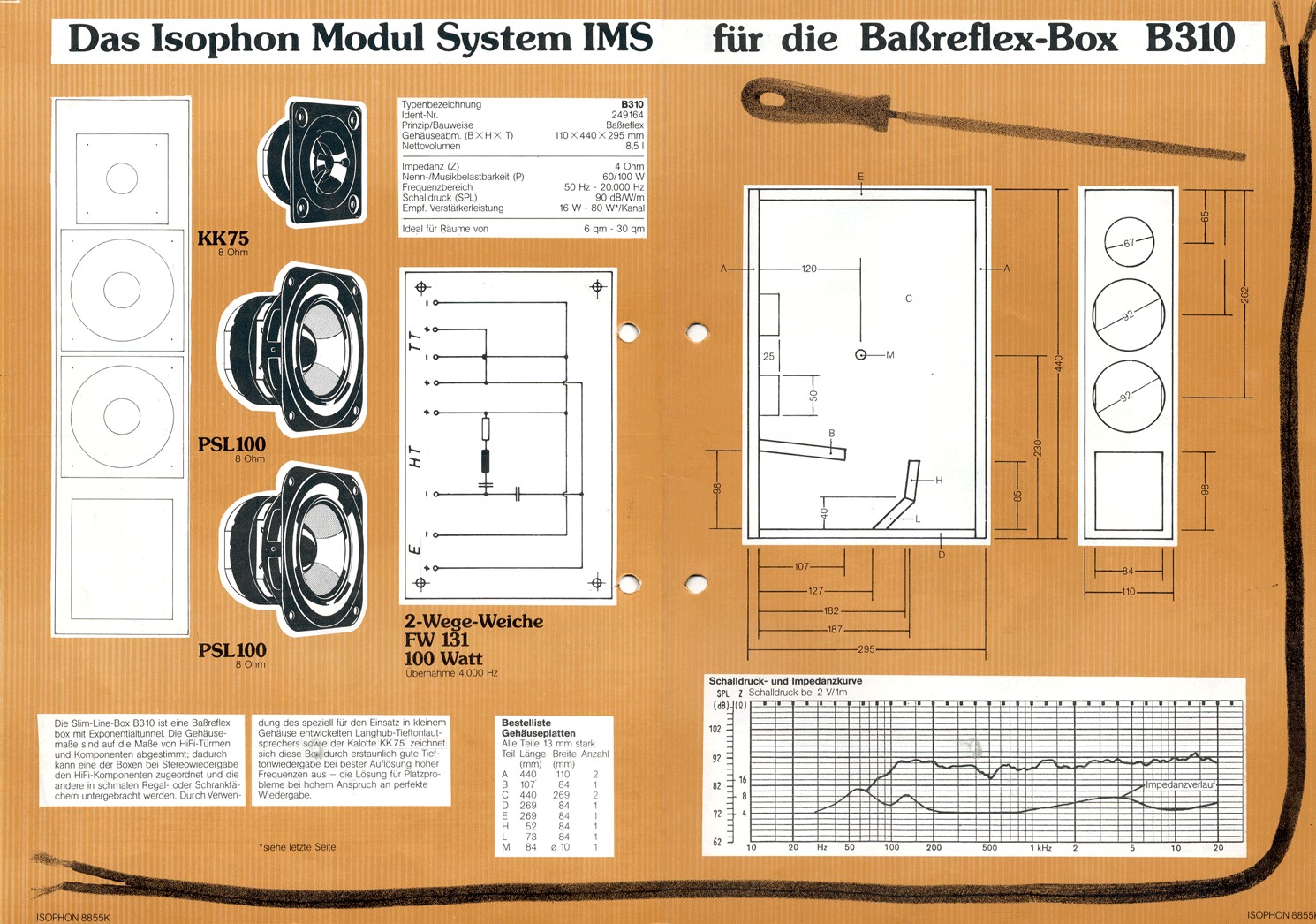

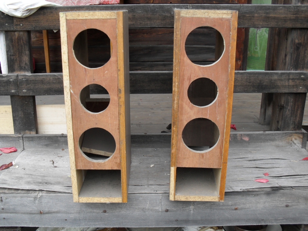

Вообще, ничего и ни у кого не спрашивая, собрал опираясь на
с некоторыми изменениями это
Правда на морде левой допущен косяк, который уже устранён.
На НЧ будут либо 2 х 25ГДН-3-4, либо 25ГДН-3-4 / 10ГД-34, либо 2 х 10ГД-34. ВЧ- либо "модернизированная" 10ГД-35, либо какая другая способная поддержать пару таких НЧ.
Начну делать - будет тема, и этим летом "

Вот именно, что не парились! Я тоже видел множество подобных проектов. Не с потолка же мне такая мысль в голову пришла. Но, подумал, что "попариться" не помешает. Ведь на то и форум.
край нужно закончить хотя бы корпуса для сборки в холодное время.
Желаю Вам реализации задумки. smile_29
smile_13

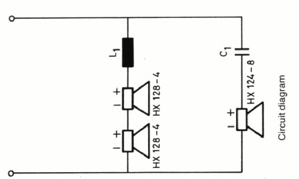

Было желание когда-то сделать нечто подобное Revox-230. Но это же нужны динамики 8-ми омные, а таких у нас найти трудно, а покупать "не наши" жаба задавила)) Если делать из доступных, типа 10 ГД-34 и им подобных, так они 4-х омные и значит нужен усилитель который бы мог нормально работать на 2 Ома
Не парились, потому что что-то знали.
Были у них и 8 Омные подобные динамики, но поставили два 4_х Ом последовательно.
Обрезаны они на 1700 Гц первым порядком.
