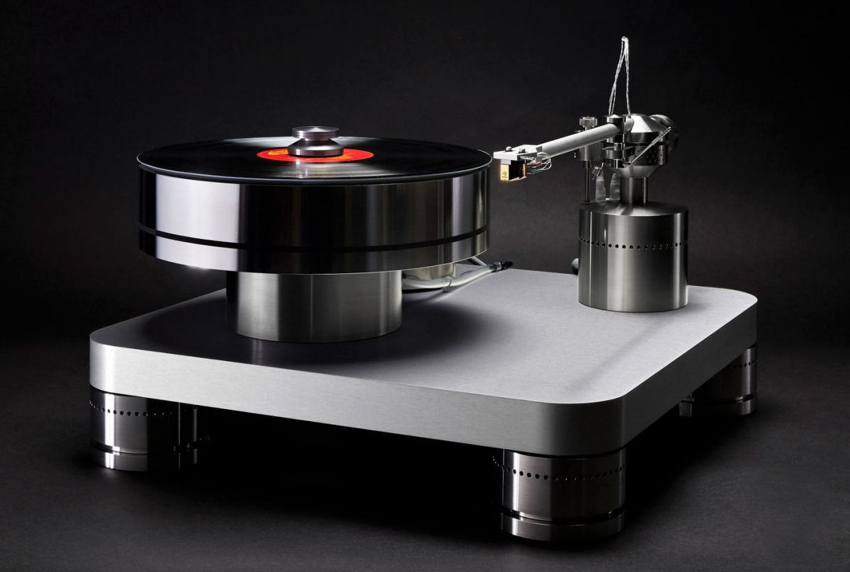

Там много неприятностей.Хотя внешний вид мне очень нравится.У меня были две серебряные и одна чёрный металлик (с завода ! такой цвет)-смотрелась здорово.
Когда черный металлик делали, я лично участвовал в настройке этой опытной партии этих аппаратов, их было сделано не больше десятка, еще были золотые и чисто белого цвета тоже примерно по десять штук, их специально сделали для выставки в честь фестиваля молодежи и студентов в Москве 85 года, к тому времени я для себя уже сделал функцию возврата тонарма, изготовил плату с теми деталями, что использовались в производстве 017, предложил тогда конструкторам, но они сказали, что поставить в принципе можно, но нужно согласовывать, а на это нет времени. Тогда у черного цвета сразу проявился недостаток, было плохо видно стробоскоп.
Для вашего Хочу нужен SME3012, за тысячку . Со всем его траблами. И кстати, обратите внимание, какой там шелл стоит, Ортфоновский, под нужную бошку, SPU, с прижимом 4 грамма. И что останется от вашего винила в итоге.
Как раз с таким Торенсом 125 , тонармом 3012 и SPU Gold Pro и возился в начале 2000-х.
Тонарм будет от Д1 012, он не хуже если руки на месте. Тем более есть уменя СМЕ от б1-01, можно поставить и его на длинные салазки, если не понравится от Д1-012.
они 3009, не 3012. Так как на фото-не получится, прям .
