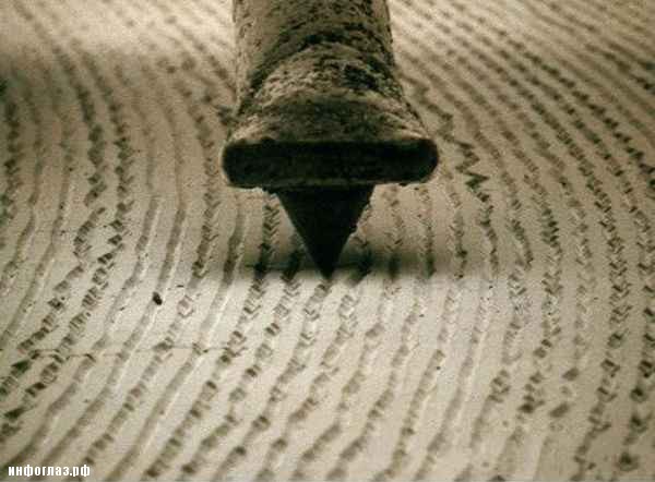

Удар в барабан на пластинке - это резкое сильное искривление дорожки ,при воспроизведении его тяжёлый тонарм не сдвинется с места,а лёгкий частично дёрница,тк. лёгкий и тем самым сгладит этот удар.Вместо Бух - будет Пух.Я так специально подробно рассказываю,т.к. мало,кто понимает физику происходящего.А вся механика винила она замешана на отношениях кучи переменных:глубины канавки,форме резца, форме иглы иглы,векторной скорости,массы кантеливра,жёсткости его подвеса по горизонтали и по вертикали,его длины,массы тонарма...и тд .тп.
Удар в барабан на пластинке.Это не искривление дорожки.
А углубление и расширение.
И лёгкий не успевает погрузиться в должной мере или легко проскакивает,а тяжёлый всегда прилично нагружен и отрабатывает звук полностью.
i
Вы не правильно ВСЁ представляете.Гляньте на фото :вот справа зиг-заг ,это удар по барабану и лёгкий тонарм частично повторит этот зиг-заг в след за кантеливром ,а тяжёлый даже не дрогнет(ударьте громадную грушу-она почти не шолохнётся!а маленькая улетит!) при этом у последнего изза этого кантеливер отработает большей амплитудой. Примем давление на иглу в обоих случаях 1.2 гр..(компианс допустим одинаков тоже)

Вы не правильно ВСЁ представляете.Гляньте на фото :вот справа зиг-заг ,это удар по барабану и лёгкий тонарм почти повторит этот зиг-заг,а тяжёлый даже не дрогнет при этом у последнего изза этого кантеливер отработает большей амплитудой. Примем давление на иглу в обоих случаях 1.2 гр..(компианс допустим одинаков тоже)
Поверю на слово.
Но тогда ударные должны звучать с перекосом в тот канал который находится на внутренней стороне изгиба.
Иглу же мотает во все стороны.
Скорее всего на Вашем фото(оно у меня тоже есть,монофоническая запись.
Кстати, в монофонических пластинках (один звуковой канал) используются только горизонтальные колебания иглы, а в стереофонических — и горизонтальные, и вертикальные. По горизонтали кодируется сумма двух звуковых каналов, а по вертикали — их разность, что обеспечивает полную совместимость.

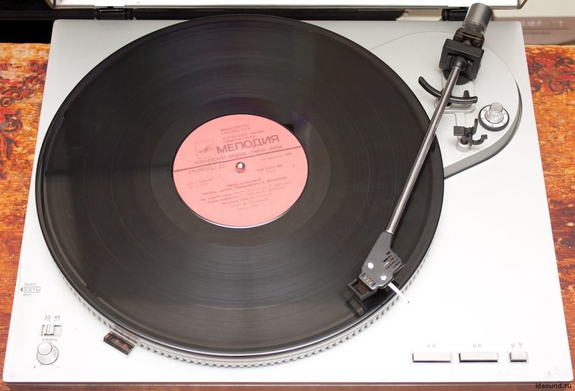

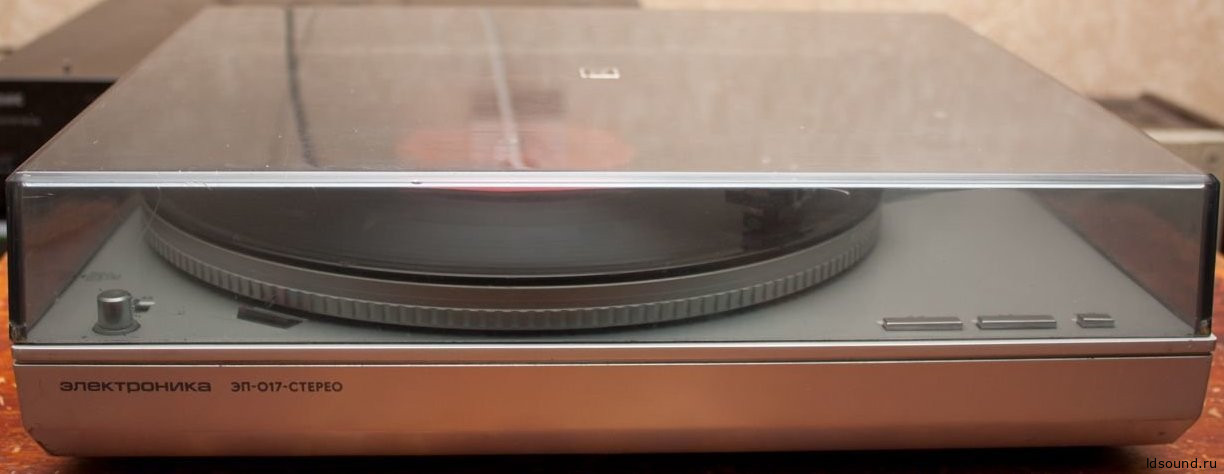

Казанское НПО “Элекон”, выпуск с 1985 года.
Посмотреть вложение 28739Посмотреть вложение 28738
Скорость вращения диска: 33,33 об/мин (45,11 об/мин)
Диапазон воспроизводимых частот: 20 – 20000 Гц
Чувствительность на частоте 1 кГц: 0,7 – 2 мВ/см/с
Разделение каналов на частоте 1 кГц: 25 дБ
Отношение сигнал/фон: 70 дБ
Коэффициент детонации: 0,05 %
Уровень рокота: 66 дБ
Прижимная сила звукоснимателя: 7,5 – 12,5 мН
Потребляемая мощность от сети: 10 ВА
Габаритные размеры: 400х120×340 мм
Масса: 8,5 кг
Какие звукосниматели с иглой сюда подойдут?
О! Это классный аппарат - я чинил такой - автоматика не работала и игла была смята. Заменил..только тапками не кидайтесь - с алиэкспресс Audio Technica AT91 - и думал "сойдет!" - а когда сравнил звучание этого картриджа с иглой и того , что стоит на моей ямахе ( купил на аукционе бу - понятно игла уже работавшая) - так китайская была лучше - звук детальнее - возможно сточится быстрее , но ценник нормальный. А еще в этих аппаратах выходят из строя герконовые реле - я их специально искал - теперь у меня их пруд пруди, с 2х запросов сразу пришли - они есть на разное напряжение - так вот на 6 и на 12 срабатывают одинаково в цепях управления.
А вообще осталась рабочая "голова" ГЗМ 043 - правда без самой иглы - игла выдрана и погнута ( на место уже не поставить)
помнится. Позже приобрел Тенорел Т2001,
Тоже как то покупал для восстановления Арктура 004 - это было первое с чего интерес к вертушкам пришел - позже на японск аукционе парочку путних вертушек выкупил
