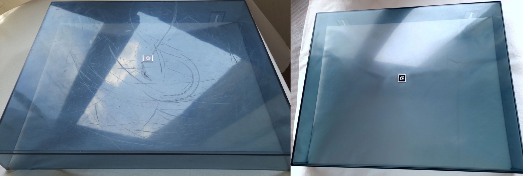

А тем временем полирнул крышку. Сначала прошелся наждачной бумагой от 800 до 2500 номера и в финале автомобильной полиролью для фар. Результат до и после на фото. Ожидал, что получится лучше (есть небольшая матовость и мелкие царапины, если сильно присмотреться), но нам, какрицца, с неё воду не пить...
    121.1 KB · Просмотры: 87
ginalex
2 Мар 2020
1,205
520
Осталось ещё чуть-чуть и будет идеал .https://vk.com/video-134381104_456243505

Нашел и у нас. Набор юного химика-полировальщика стоит чуть меньше 20 дол.
    47.9 KB · Просмотры: 44
ginalex
2 Мар 2020
1,205
520
Лейбл-птичку посредине крышки не забудьте чем либо закрыть,чтоб не повредить парами ацетона.
ВАР
5 Май 2023
308
168
13
Киев
"Птичку жалко..."©. Я её просто снял перед полировкой, потом опять приклеил тонким слоём клея. Как знал, что опять снимать придётся..

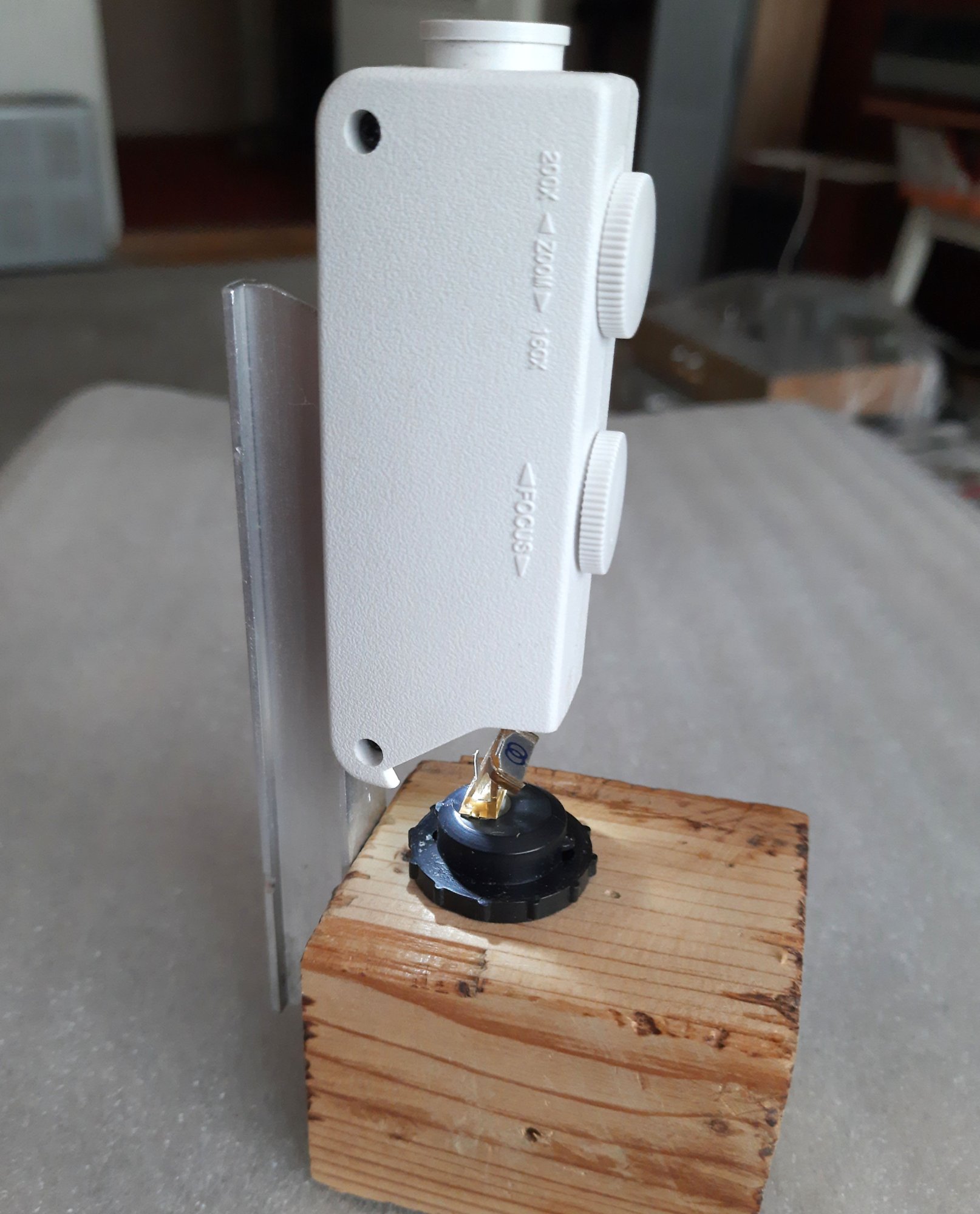

Взял. Моделька, MG10081-1A (6$, понятно откуда...). Сразу хочу сказать, что 200х - это много. Думаю и 100х было бы вполне.
Пришлось прикрутить кронштейн ибо в руках держать мелкоскоп при таком увеличении "это не серьезно". Хорошо видны взякие козюли, прилипшие к игле, а потертости на поверхности иглы как бы не очень. Глубина резкости очень маленькая, чуть колёсико повернул и всё в тумане. Наверно надо поиграться с освещением, может это поможет. Но в целом, неудобно.
Лучше было бы взять какой-нибудь старинный школьный на барахолке...

Посмотрел, но не на то место иглы.
Рабочая часть - не была показана. Самое интересное - износ области касания иглы с канавкой.

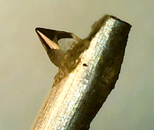

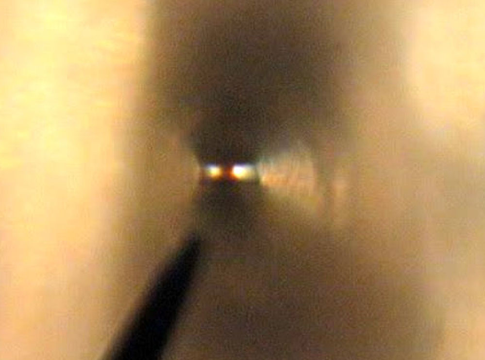

На западных форумах много тем о том "..ну когда, когда уже выбрасывать иглу, глядя в микроскоп..". Чётких рекомендаций нет. Как я понял, самый лучший вариант - это сразу посмотреть на новую иглу, а затем наблюдать за ней по мере эксплуатации, делая фотки. Основной критерий - увеличение ширины "бликов" на боковых поверхностях, их ассиметричное расположение, ну и явные механические повреждения, сколы и т.п.
Ниже одна из фоток иглы со сферической заточкой. Видно потертые боковые грани. Можно предположить, что они могут образовываться, когда игла с бОльшим конусом ездит в более узкой канавке. Если потертости расположены ассиметрично, то это может быть следствием неправильно выставленного антискейтинга, когда одна сторона канавки трётся сильнее и т.д. Вот когда этот износ уже критичен для пластинки - это большой вопрос. Копаю дальше...
17 Июл 2022
2,235
451
Из своих смотрений в микроскоп я понял, что надо стараться держать иглу образующей перпендикулярно оси зрения.
На этой картинке - мы смотрим вдоль оси конуса, а не на его боковую, касающуюся канавки сторону.
Ширина блика, как я понял, тоже не всегда свидетельствует об износе. Это может быть всего лишь результатом "полировки" иглы канавкой.
Читал в описании заточки MicroRidge, что рабочая часть, хоть и отполирована на заводе, становится правильной гладкости только через сколько-то там сотен (несколько десятков) часов наигрыша.
Так что, я согласен, мы, - дома, - можем уверенно определять только явно сломанные иглы. Износ, - окончание ресурса, - может определить только специалист завода-изготовителя. Или кто-нибудь, имеющий возможность построить по множеству фотографий достоверный профиль иглы, чтобы сравнить с данными в паспорте.

Vik
21 Авг 2020
583
327
Виктор
В микроскоп можно увидеть только явный дефект иглы и/или налипшую грязь. Вот пример фото сделанного цифровым микроскопом G1200. Фото сделано юзером SanderZ c DAstereo.
И там рекомендуют такой для контроля рабочей поверхности иглы _da -
17 Июл 2022
2,235
451
Без возможности выводить иглу в требуемый ракурс, чётко заданный, чтобы его изображение можно было сопоставить с чертежом, - всё это (домашнее баловство с микроскопом) вырождается в обычное разглядывание.
если взять эллипс или многорадиусную...., там сам чёрт ногу сломит чтобы разобраться:unsure:
Вот-вот!
Я пытался на своих ГЗМ-008 определить износ Gyger'а, ничего так и не понял...

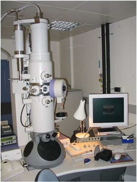

Совет глянуть состояние иглы в электронный микроскоп скорее первоапрельская шутка. Разве что иглу не жалко для этой процедуры.

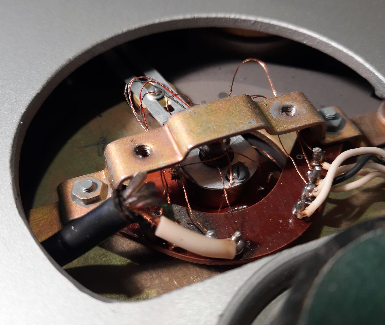

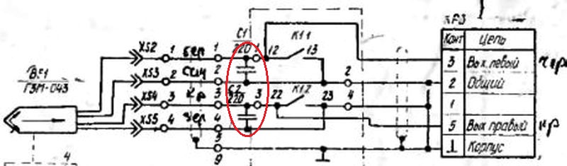

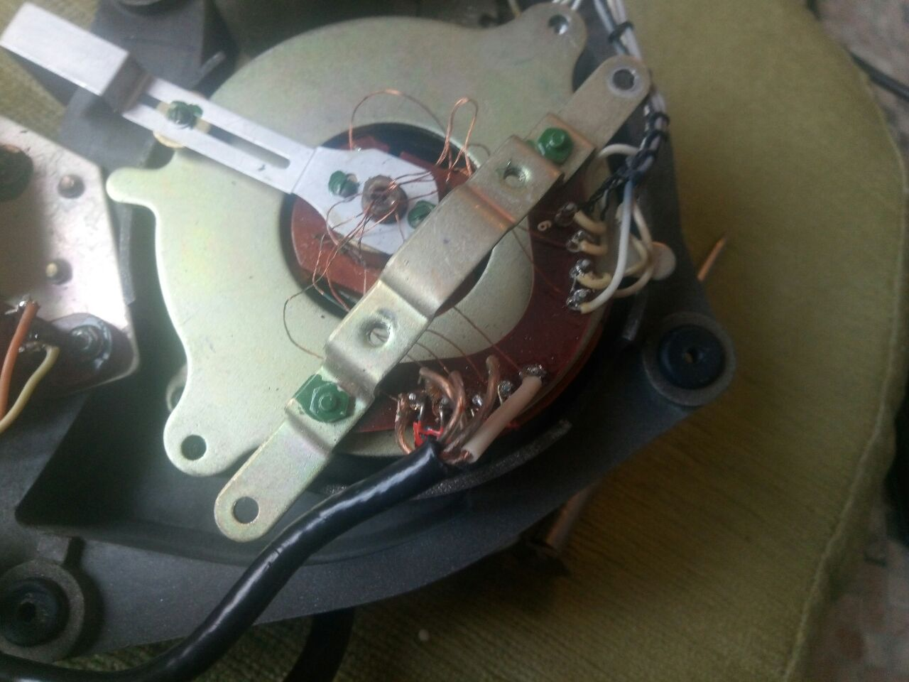

Решил удалить добавочные 220 пФ с выхода звукоснимателя. Дядя Коля за каждую пикофараду борется, а тут целых 220... Пишут, что они скрываются под тонармом. Снял крышку снизу тонарма, но конденсаторов там не увидел. Правда, там уже лазали до меня, может уже и удалили. Или они могут стоять в другом месте?
    65.5 KB · Просмотры: 15
    219.3 KB · Просмотры: 17
vitamir
2 Янв 2021
1,490
794
62
Київ
Віталій
Вони були розпаяні на ті само штирі, що й провід з тонарму . Схоже, що у Вас їх вже звідти хтось вилучив
