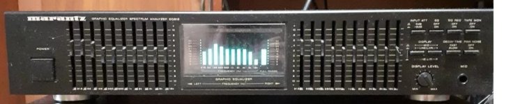

Недавно свои 2 Маранца разбирал ,для почистить и Пионер 75г.
Не нашёл несоосных отверстий вообще.
Всё идеально.
Ничего не гремит,не звенит,не трясётся.
Вон на фотке эквалайзер обычный Маранцевский.
И это даже не топ...
