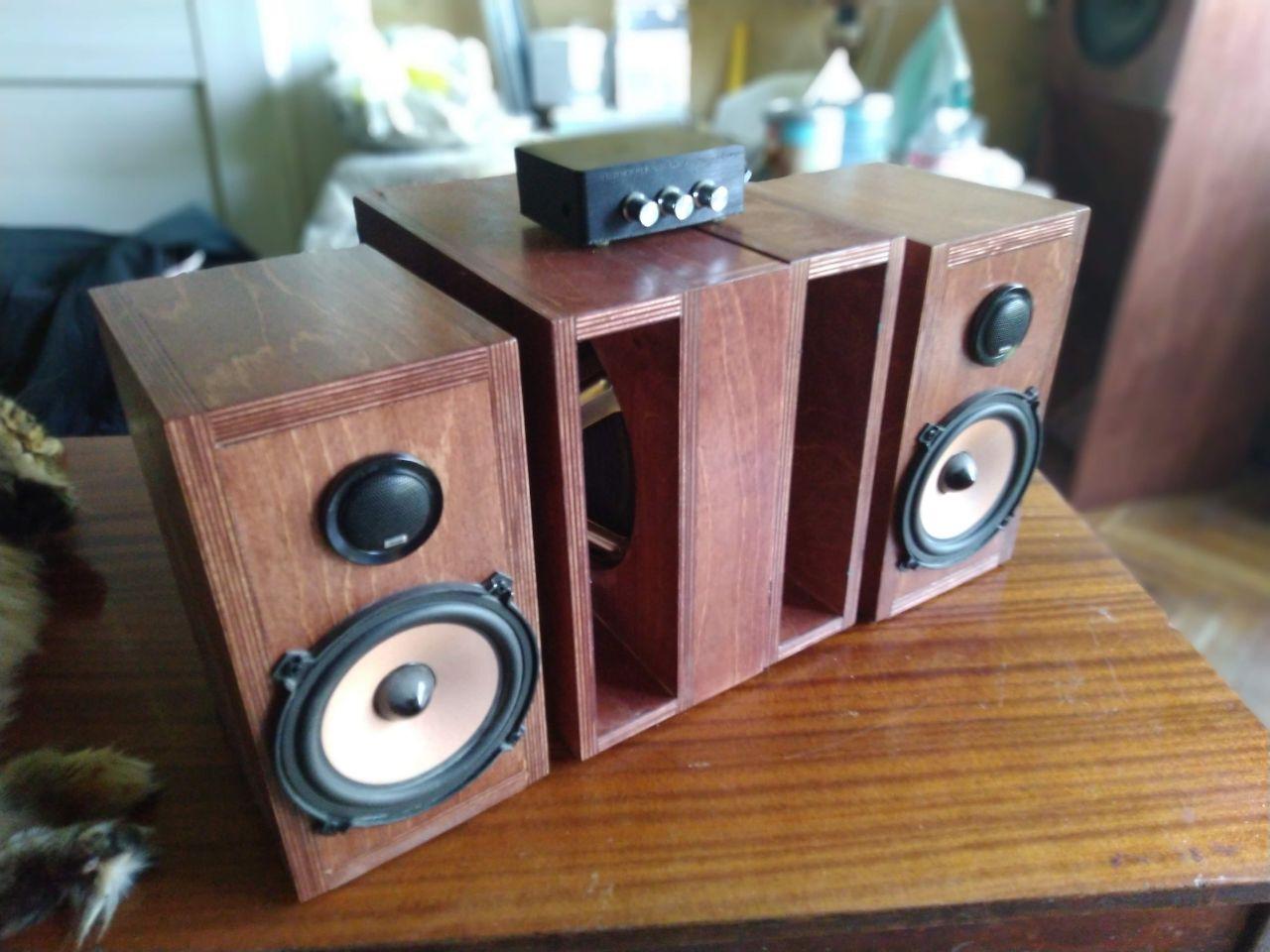

1. Например, так. 25АС-2
Торцы не будут видны, там остался не выровненный край ватмана.
2. Шпон был приклеен в заводских условиях с браком: где густо, где пусто).
3. Поэтому он потрескался, отслаивался полосами и приклеить его обратно под лакировкой не представлялось никакой возможности.
4. Получается очень ровная и хорошая поверхность, которая сама затягивает все неровности (см. боковую поверхность, а не торец).

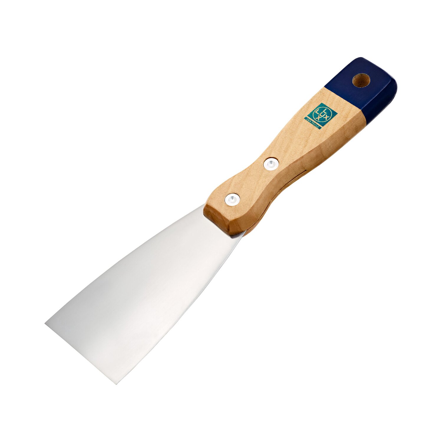

5. Шабер. Сделан из куска быстрореза, все грани заточены под углом примерно 60°. Что им делать, понятно: выравнивать поверхности.
6. Это так называемый «мастихин». Покупается в художественном магазине. Самый удобный для данных работ — ромбик. Вам нужно два: маленький (номер на фото) и похожий раза в два больше.
7. Грунтовка и акриловая краска. Дело в том, что просто шпаклёвка сыпется после высыхания. Но раз мы бы ли в художественном магазине, то почему бы не купить грунт? Но грунт даёт сильную усадку (он специально так сделан, чтобы проявлять фактуру холста). Поэтому смешиваем один к одному грунт со шпаклёвкой. [справа не она, а та самая акриловая краска, на которую приклеивался ватман]. Шпаклёвки на фото нет, потому что она самая обычная. Смешиваем именно грунт (банка слева) с ней, а не краску.
8. В худмаге ещё много всего интересного, поэтому купим заодно кисточку (плоский «колонок» номер 10) и масляную краску («Марс Оранжевый» из комплекта «Невской Палитры»), а также растворители. Про них я напишу ниже, здесь на фото вы можете наблюдать лайфхак: флакон проткнут сверху канцелярской кнопкой для дозировки и обмотан полоской любой тряпки, чтобы не текло на руки (а то будет липнуть). Плоская кисточка удобнее и дешевле.
9. Смысл оранжевого марса в следующем. Это очень мелкозернистая краска. Если добавить в неё любой другой, более зернистый пигмент, то "на дне" тонкого прозрачного слоя краски с лаком у вас будут собираться всякие интересные фактуры и узоры, которые можно гонять кисточкой туда-сюда до тех пор, пока не понравится результат. На фото я вымыл кисточку растворителем (о нём ниже) и вытер салфеткой. Видно, что марс растёкся так же широко, как растворитель, а более крупный пигмент синей краски остался в середине.
10. Синий я смешивал с оранжевым для получения зелёного. Если добавить коричневый или красный, то получатся оттенки фактуры дерева.
11. На фото крышка домика для кошки, которая накрашена по данной технологии. Изначально это была поверхность какой-то советской ДСП от серванта, найденной буквально на улице. Она проработана шабером с первого фото, затем покрашена масляными красками.
12. Например, по данной технологи сделан вот такой багет для картины. Изначально это была скучная равномерно золотистая рамка (оригинальный цвет которой остался ближе к самой картине). В качестве "присадки" для оранжевого марса был выбран натуральный (то есть сухой, в порошке, а не в тюбике) зернистый пигмент, который называется у художников «умбра жжёная».

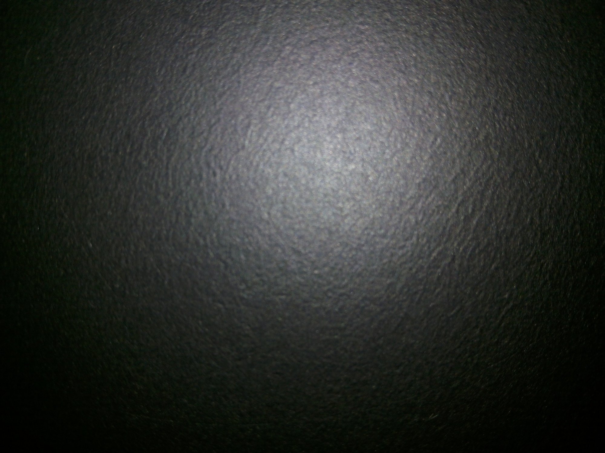

Почитал это все, решил НЧ звено, ящики на 120л обшить дерматином на поролоне, как дверь у меня, где только такого теперь добыть, чтобы с ромбиками и отметками под гвоздики. Гвоздей с медными шляпками купил.
Такой?
А не было никаких ромбиков.
Просто под совершенно ровный изначально дермантин клали поролон, а под винтики проволоку. Снятый через несколько десятилетий дермантин получался с промятыми ромбиками.
У меня и теперь дверь с ромбиками. Вот только теперь не продают кожу молодого дермантина такую.
Если ею покрыть, то избавимся еще и от призвуков корпуса громкоговорителя.
Дермантин смотрится неплохо, но куда девать стык? Вот обернул я боковины по кругу, но где-то стык всё равно будет. Разве что посередине внизу делать. А спереди накладку под дерево, или крашеную.
Не, пыль будет собирать, я по этой причине отказался от бархата.
А вы его матовым покрывным лаком из баллончика.
(Покрывные лаки есть в художественном магазине.)
На одном из нижних углов. Дно и боковина правая или левая. Так плёнку на корпуса приклеивают. Стык можно найти только по несовпадению рисунка. А дермантину, карпету или самоклейке с Али вообще пофиг рисунок.
С самоклейкой так нормально, а вот дермантин даже вроде бы хорошо приклеенный, облазит с краю. Поэтому надёжнее именно на плоскости стык делать, на нижней стороне.
