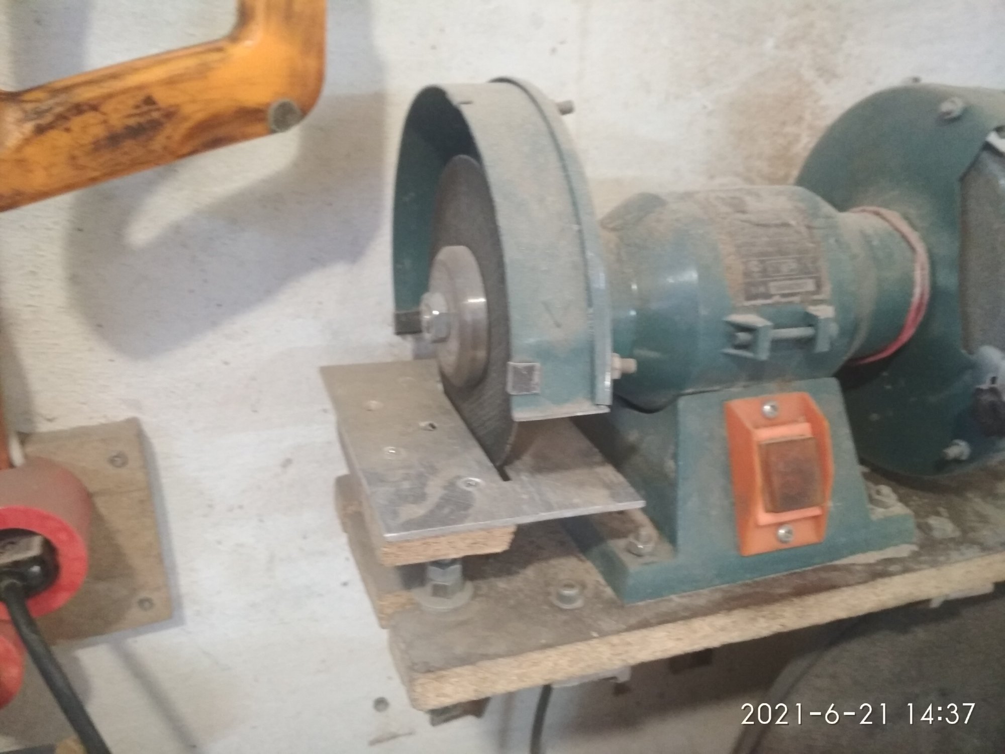

Вот немногое из моих самоделок. Правда делал давно...без всякого инета...
Все это барахло лежит на недоделаном столе-циркулярке на базе болгарки. Нужные трубы не могу найти, что бы сделать складные ножки для стола.
Для болгарки сделал съемную насадку-церкулярку.
Ее можно использовать двигая болгарку на закрепленной подошве, как утюг, по распиловочному материалу вдоль закрепленной на струбцинах линейке-направляйке. Немного неудобно, требуется помошник, что бы придержал раскрой..
Или можно закрепить на специальном столе с отверстием и крепежами подошву с болгаркой и распускать материал по линейке-направляйке, как на обычной циркулярке.
Специальный диск для болгарки лежит где то в коробках. Искать не стал.
К болгарке имеется и разные насадки, в том числе и на резиновом диске с липучкой, и лепестковые, и камни разной толщины. Хотел к нему еще и гриндер прикрутить, но не хватает времени всем заняться.
Так же имеется небольшой фирменный пневмодримель, профессиональный дримель FOREDOM, аэрограф и маленький пульвер с емкостью грамм на 100-150.
Ну и самодельный гриндерок для мелких работ. Использую за место напильника. Удобно.
На дня нашел подходящий моторчик от стиралки, буду собирать большой, мощный гриндер для серьезных работ.

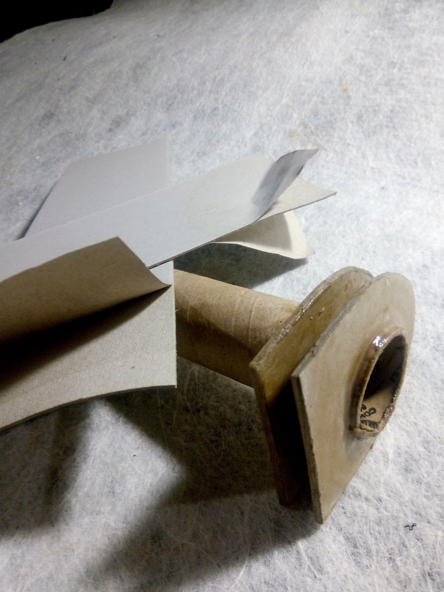

ЗЫ: Крафт-картон, пропитанный разведённым ПВА (промышленным), наклеенный на кривые ящички, загрунтованный акрилом, зашлифованный, скрадывает всю бяку.
Как я понимаю, это прессованый материал, что-то близкое к картону, но одна сторона блестящая и более плотная.
Это тот же ДВП в 4 мм. У нас он с обоих сторон ровный глянцевый
Ага, серого аль коричневатого колеру. При намокании слоится (потому и пропитка винил-лацетатными смолами нужна -- настоящий, а не канцелярский ПВА -> поливиниловые смолы, аки целлюлоза). То, что "блестящее и более плотное" - это тонкий слой целлюлозы со всякими вредными для кАлонкоделов присадками (этот слой сравнительно легко отдирается). Делают для потребителя, коим и являются в т.ч. и полиграфисты.
Ё! Ввели в заблуждение. Семён-Семёныч, это же шлифованное ДВП с пропиткой наподобие шеллака или бакелита. Но это не крафт-картон.

Во, сфоткал. Кусманчики крафт-картона и каркас для катухи. (Пропитанный картон зело крепок собою)
Во, сфоткал. Кусманчики крафт-картона и каркас для катухи. (Пропитанный картон зело крепок)
теперь понятно, я его с другим материалом попутал.
Тот серо-коричневый, одна сторона глянцевая, серединка напоминает перемолотый прессованый картон, милиметров 5 в толщину.
Какая-то разновидность оргалита.(боковины катушки). В "древности" стены дачных домиков и бытовок, изнутри обшивали:)
Не, это не оргалит. Оргалит - это так в сэ-сэ-эре называли ДВП. На фотке именно склеенная 2 мм крартонка (т.е. толщина 4 мм), насаженная на картонную гильзу от каких то супружниных кухонно-варочно-пекарских плёнок/фольг/восчёных бумаг. Вся эта "хай-инжениринг" конструкция промазана жидким промышленным ПВА. А потом ещё раз. Зело крепко.
