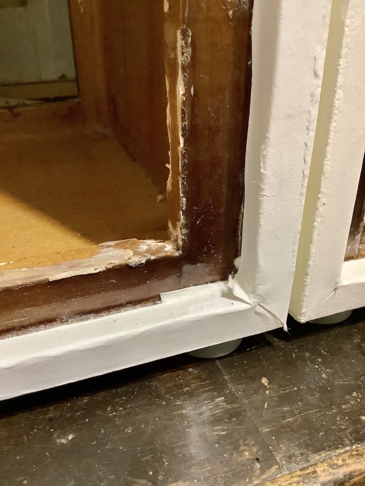

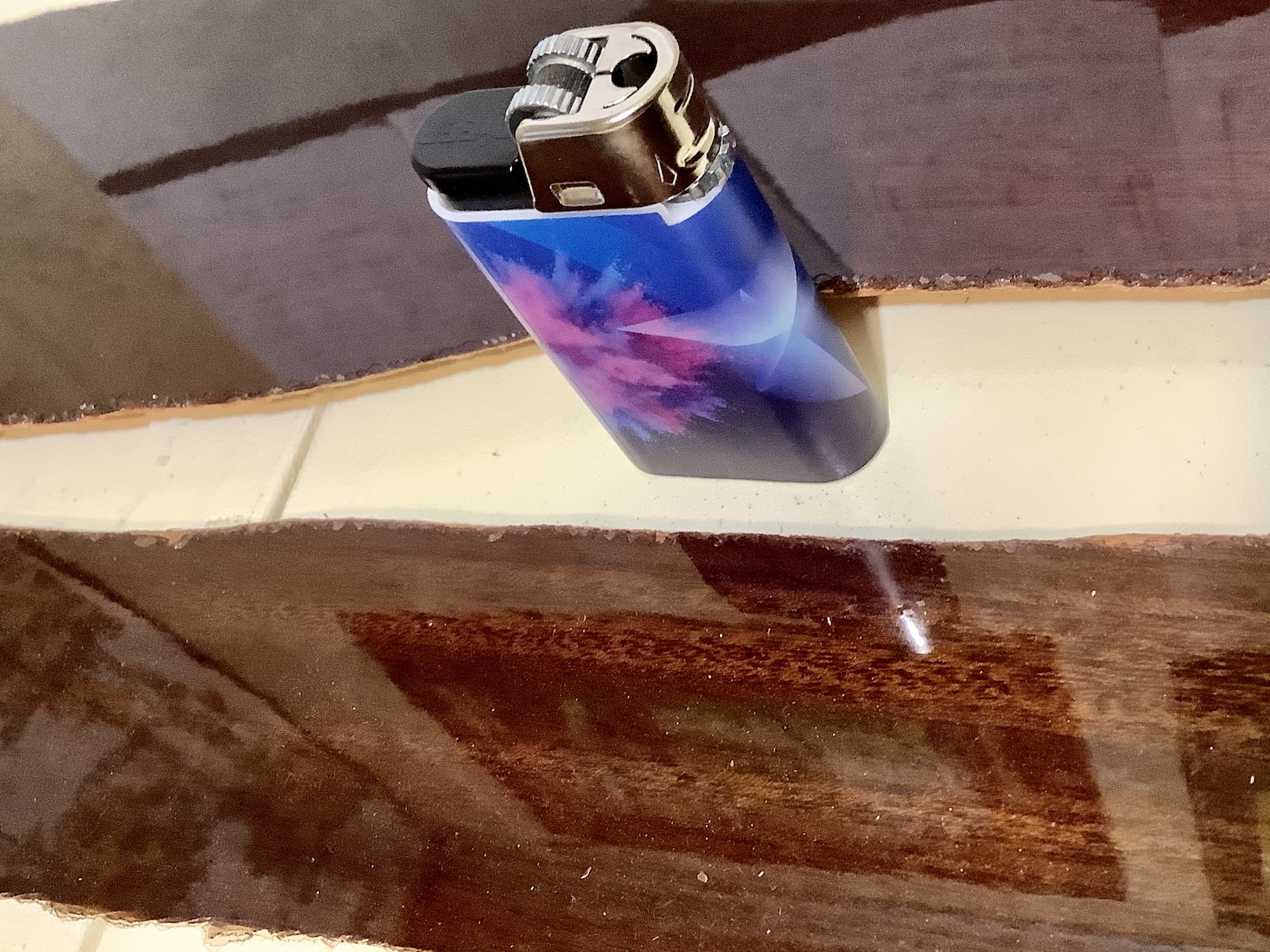

Как вариант, можно обклеить ватманом и покрасить.
Если ватман размочить, то при высыхании он натянется сам.
Клеить его можно прямо на краску, которой его же и красят.

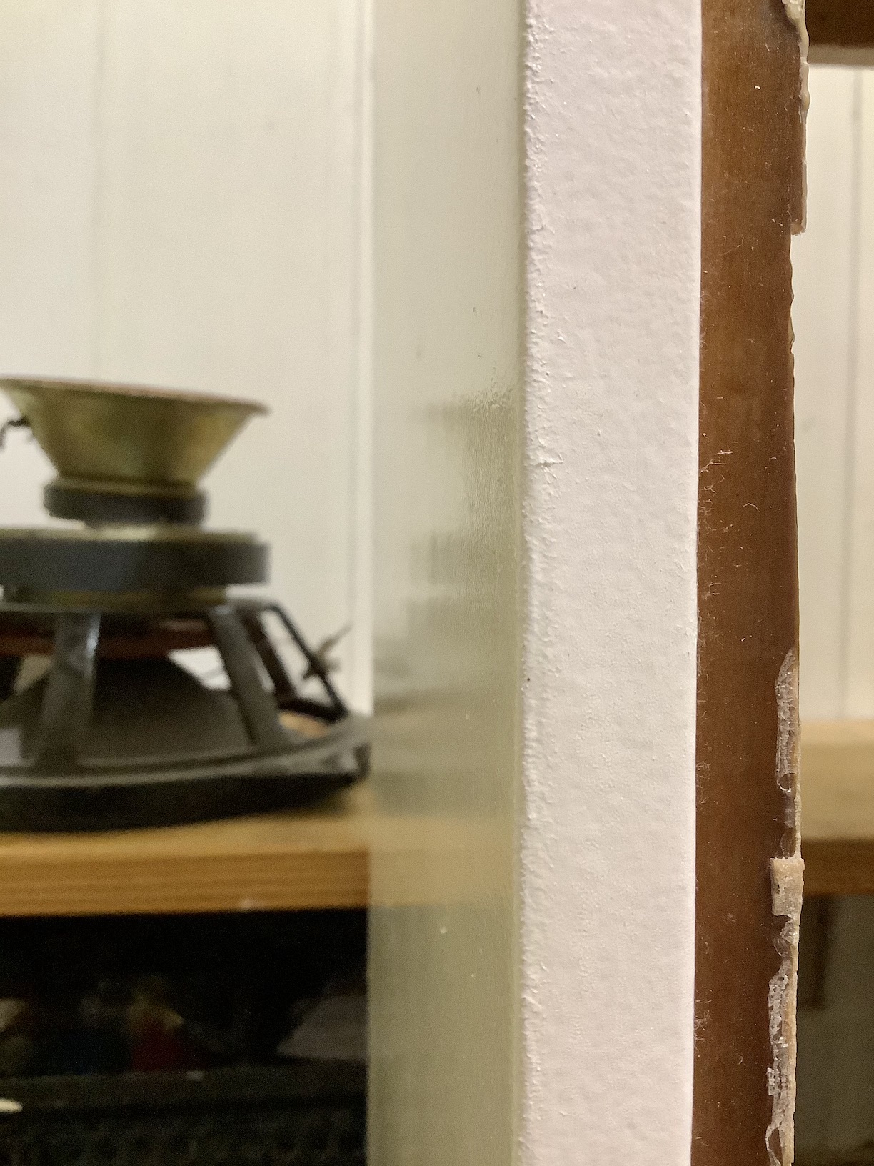

1. Например, так. 25АС-2
Торцы не будут видны, там остался не выровненный край ватмана.

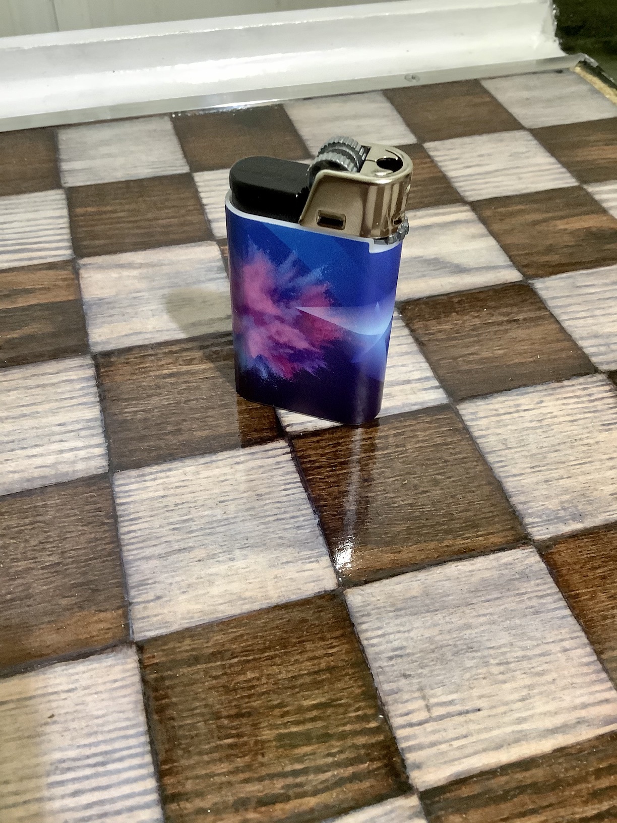

2. Шпон был приклеен в заводских условиях с браком: где густо, где пусто).
3. Поэтому он потрескался, отслаивался полосами и приклеить его обратно под лакировкой не представлялось никакой возможности.
4. Получается очень ровная и хорошая поверхность, которая сама затягивает все неровности (см. боковую поверхность, а не торец).

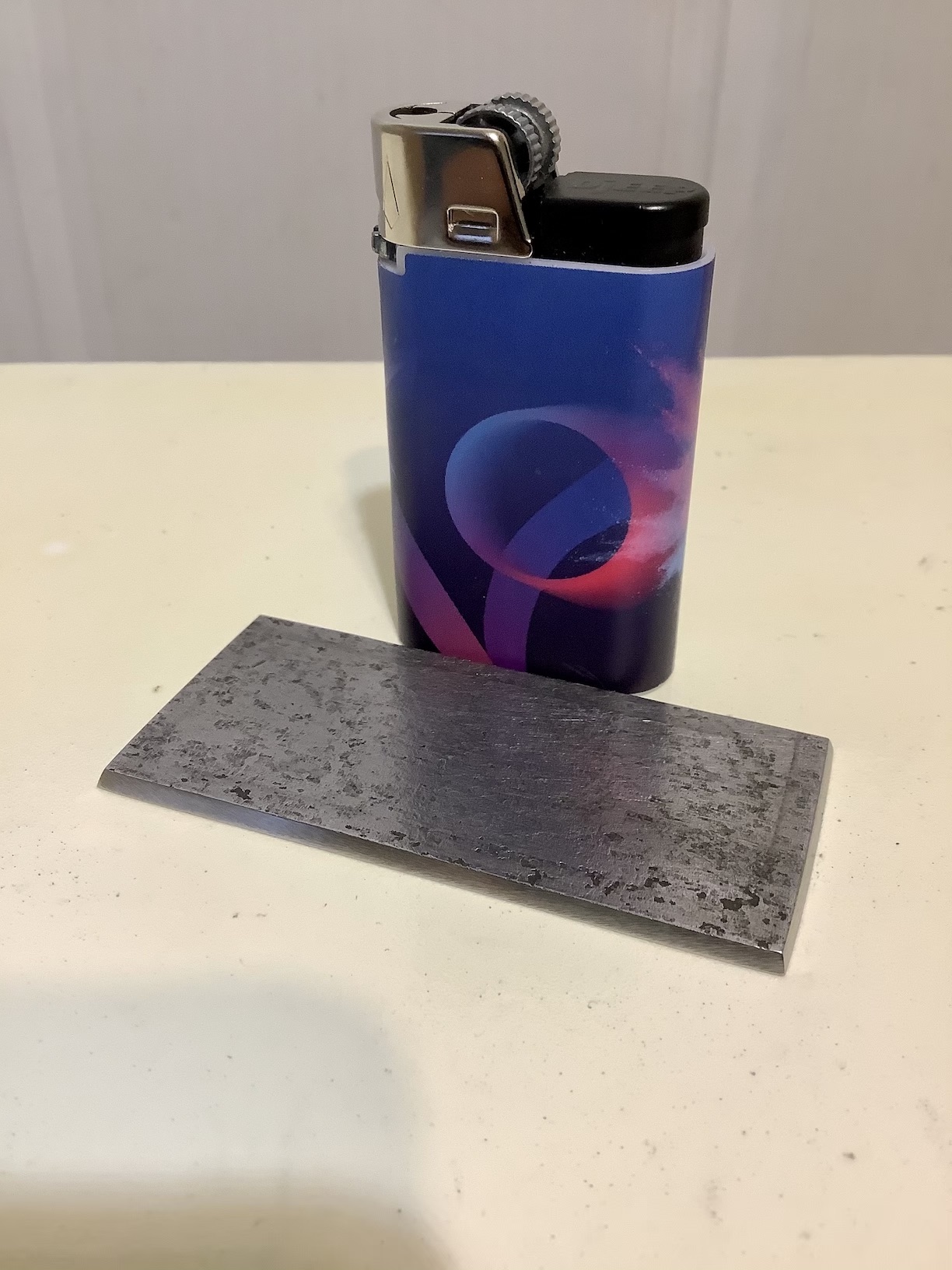

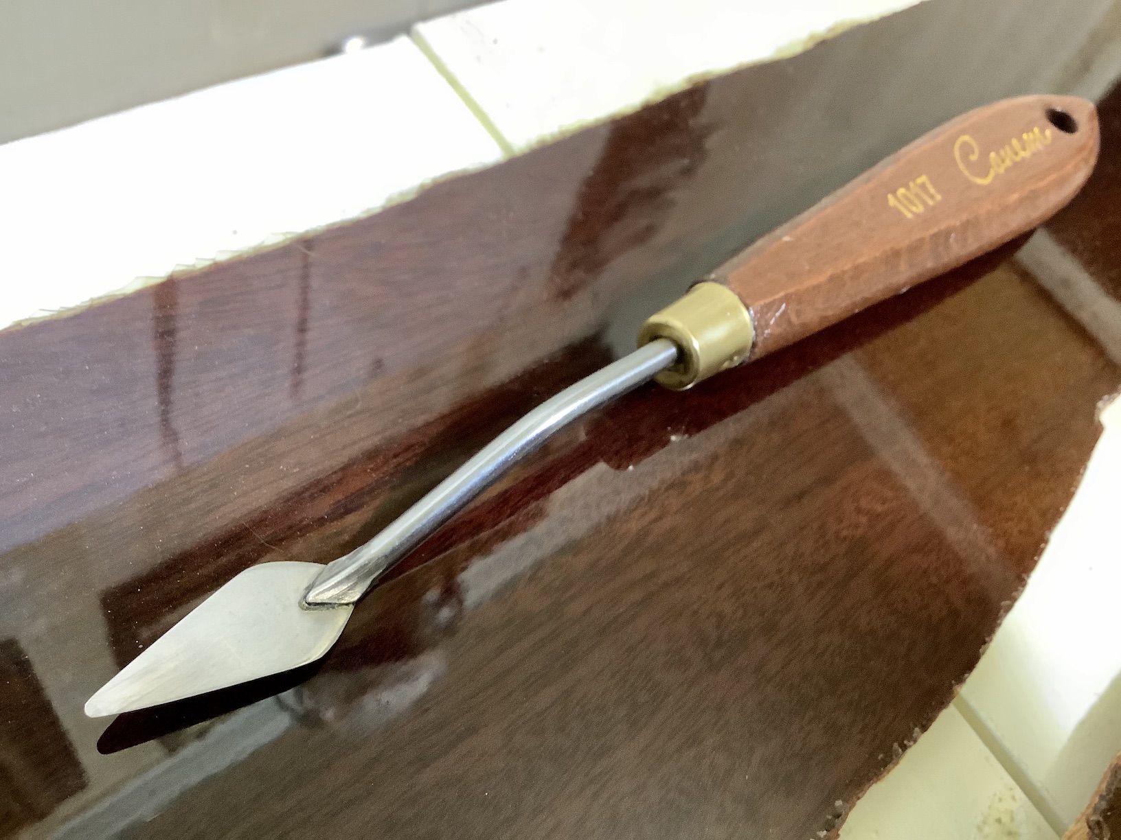

5. Шабер. Сделан из куска быстрореза, все грани заточены под углом примерно 60°. Что им делать, понятно: выравнивать поверхности.
6. Это так называемый «мастихин». Покупается в художественном магазине. Самый удобный для данных работ — ромбик. Вам нужно два: маленький (номер на фото) и похожий раза в два больше.

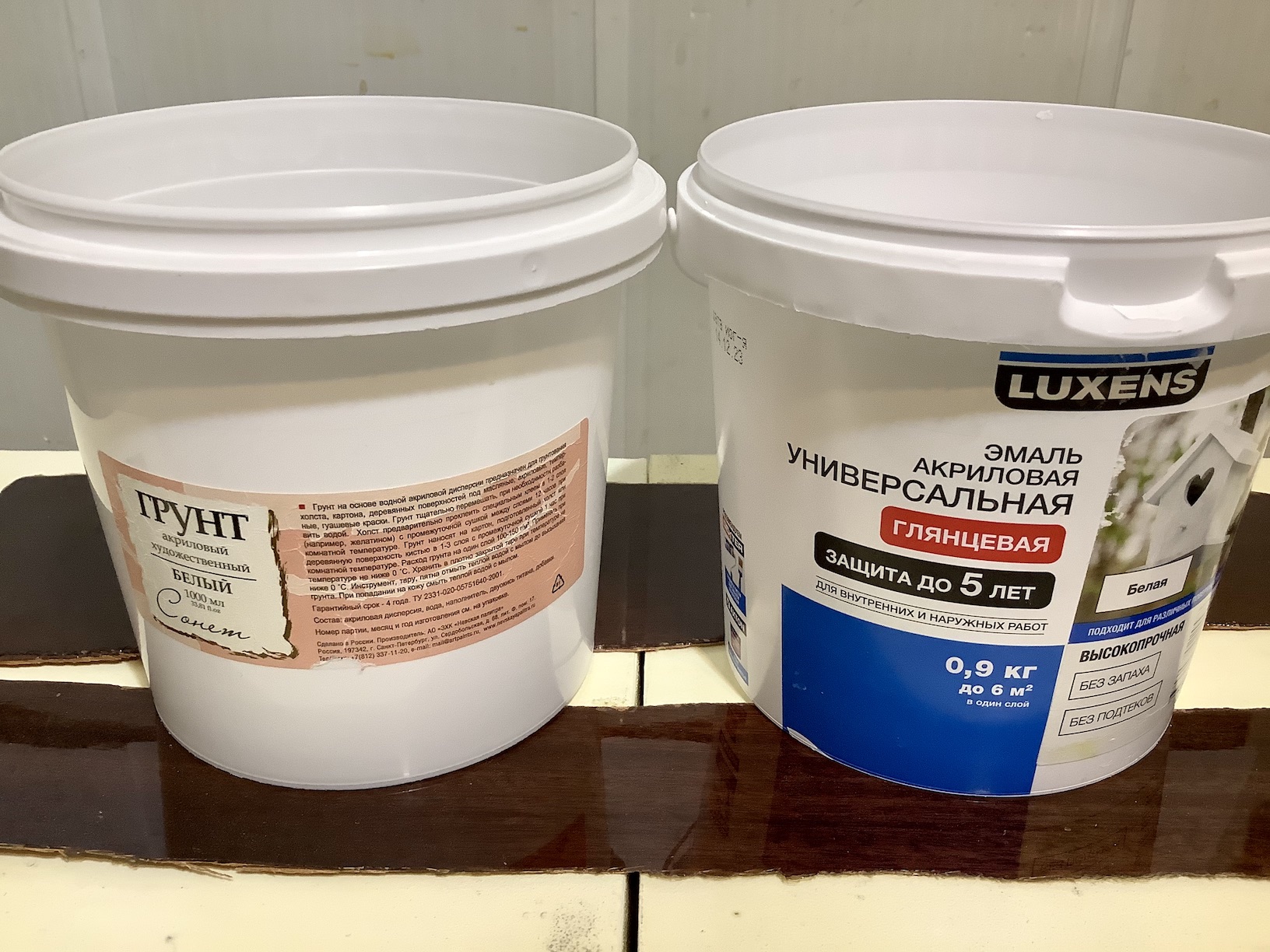

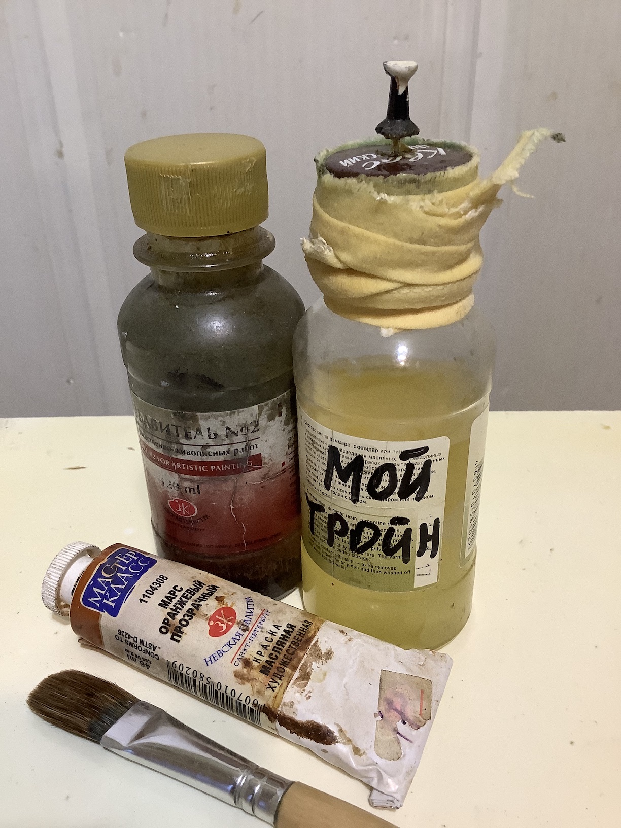

7. Грунтовка и акриловая краска. Дело в том, что просто шпаклёвка сыпется после высыхания. Но раз мы бы ли в художественном магазине, то почему бы не купить грунт? Но грунт даёт сильную усадку (он специально так сделан, чтобы проявлять фактуру холста). Поэтому смешиваем один к одному грунт со шпаклёвкой. [справа не она, а та самая акриловая краска, на которую приклеивался ватман]. Шпаклёвки на фото нет, потому что она самая обычная. Смешиваем именно грунт (банка слева) с ней, а не краску.
8. В худмаге ещё много всего интересного, поэтому купим заодно кисточку (плоский «колонок» номер 10) и масляную краску («Марс Оранжевый» из комплекта «Невской Палитры»), а также растворители. Про них я напишу ниже, здесь на фото вы можете наблюдать лайфхак: флакон проткнут сверху канцелярской кнопкой для дозировки и обмотан полоской любой тряпки, чтобы не текло на руки (а то будет липнуть). Плоская кисточка удобнее и дешевле.
9. Смысл оранжевого марса в следующем. Это очень мелкозернистая краска. Если добавить в неё любой другой, более зернистый пигмент, то "на дне" тонкого прозрачного слоя краски с лаком у вас будут собираться всякие интересные фактуры и узоры, которые можно гонять кисточкой туда-сюда до тех пор, пока не понравится результат. На фото я вымыл кисточку растворителем (о нём ниже) и вытер салфеткой. Видно, что марс растёкся так же широко, как растворитель, а более крупный пигмент синей краски остался в середине.
10. Синий я смешивал с оранжевым для получения зелёного. Если добавить коричневый или красный, то получатся оттенки фактуры дерева.

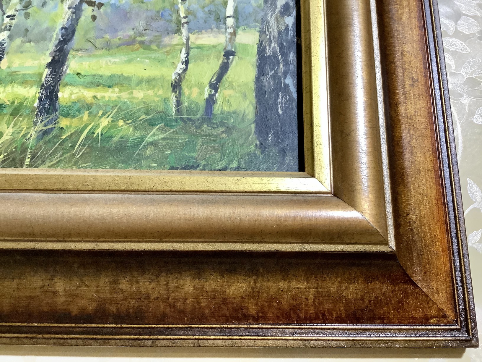

12. Например, по данной технологи сделан вот такой багет для картины. Изначально это была скучная равномерно золотистая рамка (оригинальный цвет которой остался ближе к самой картине). В качестве "присадки" для оранжевого марса был выбран натуральный (то есть сухой, в порошке, а не в тюбике) зернистый пигмент, который называется у художников «умбра жжёная».

2. Мастихины. Как я уже написал выше, два ромбика: один побольше и второй поменьше. Во-первых, для грунтовки углублений разного размера, а во-вторых, одним очищают другой.

5. Растворитель номер четыре (пинен). Нужно три флакона.
6. Масло льняное. Один флакон.
7. Лак даммарный. Три флакона.
8. Литровая ПЭТ-бутылка от чего угодно, вымытая и сухая внутри.
Приходим домой и выливаем в ПЭТ-бутылку:
а) Весь даммарный лак. (три части, то есть флакона).
б) Всё масло. (одна часть льняного масла).
в) Два из трёх флаконов пинена (две части).
Получается 6 (шесть) частей: 3+1+2.
Третий флакон пинена ныкаем про запас: он остаётся для того, чтобы разбавлять полученный тройник (так называется та смесь, которую мы делаем) в процессе работы.
Пустые флаконы не выкидываем! Они нам понадобятся, см фото выше.
Т.о. у нас остаются: один флакон растворителя номер один (уайт-спирита) и один флакон растворителя номер четыре (пинена). И смесь в бутылке. Зкручиваем, минут пять трясём (
соблюдая технику безопасности: никакого огня поблизости и направляя горлышко бутылки
от себя: особенно это актуально при работе на кухне и с газовыми плитами!) и разливаем обратно по флаконам.
Итого: мы подготовили классический тройник по наиболее известному рецепту времён Ренессанса. В принципе, можно было так и не заморачиваться, потому что тройник в том же худжественном магазине продаётся готовый. Вот только готовый течёт по вертикальным поверхностям. А наш — нет. Существует третий вариант тройника: «венецианский терпентин» + «копаловый лак» + тот же пинен. Достоинство венецианского терпентина — в том, что после полного просыхания он не растворяется никакими(!) растворителями и снять его уже невозможно; а можно только уничтожить — механически или сильными кислотами. В отличие от него, даммарный лак "не любит" водяной пар (он от него белеет), но зато он существенно (на порядок) дешевле. Ведь мы же не собираемся мочить водой акустические системы, верно?
Протыкаем один флакон с полученным тройником, заматываем тесёмкой, капаем пару капель на плитку, макаем кисточку, отвинчиваем тюбик с краской и прямо кисточкой слегка проводим по краске. Марс — чрезвычайно концентрированная краска, её не нужно намазывать. Попробуйте сначала на плитке.

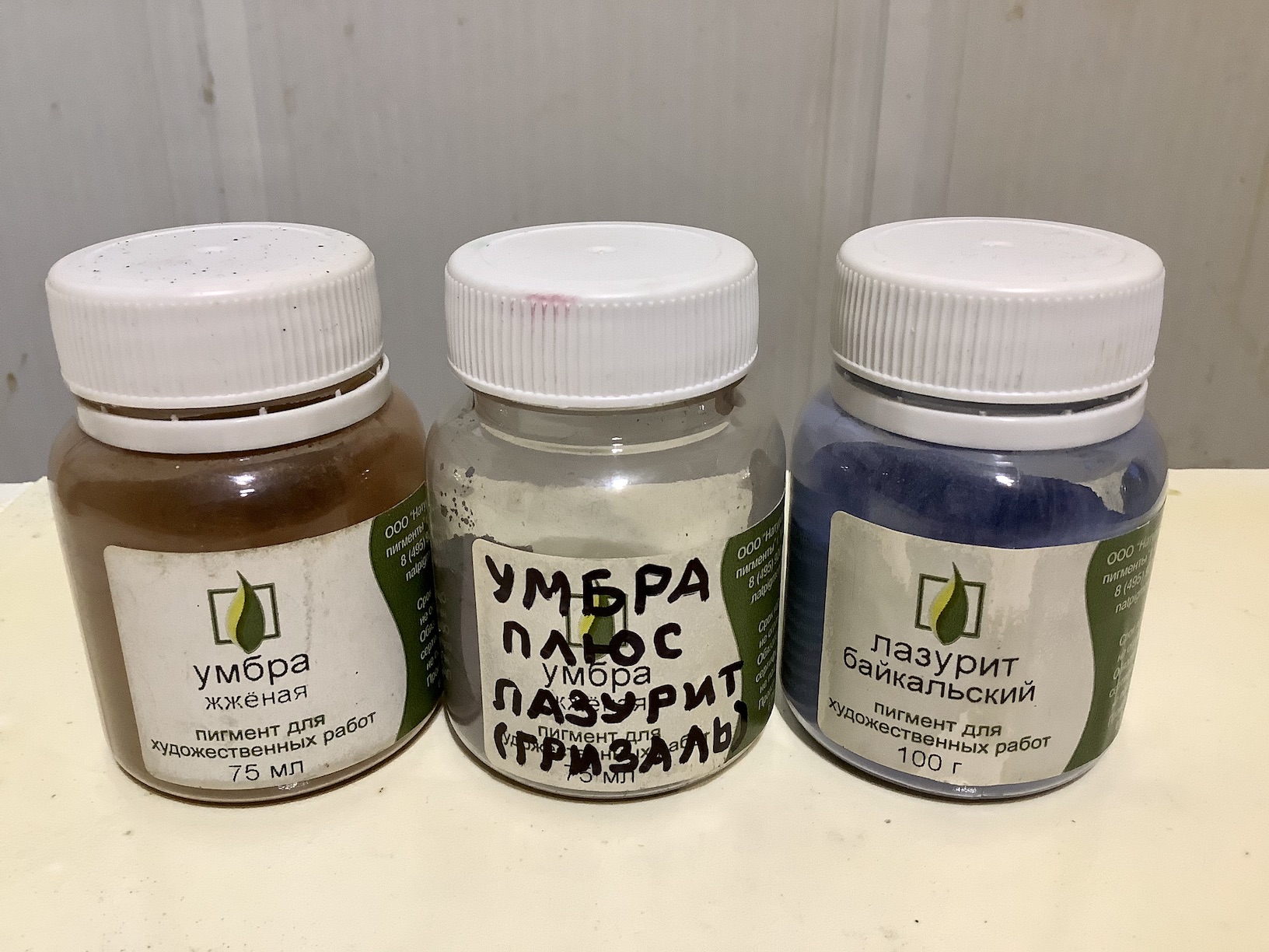

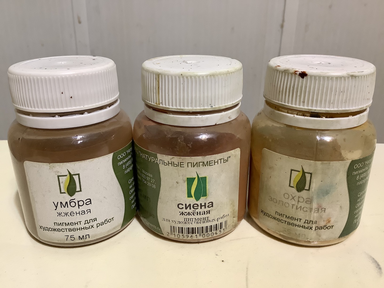

Присадки к марсу:
«Умбра жжёная», «сиена» и «охра золотистая».
Для получения "древесных" оттенков.
Умбра в смеси с байкальским лазуритом дают оттенок совершенно нейтрального серого цвета. Как применять, понятно (потемнее сделать). Но лазурит — это единственный сравнительно дорогой пигмент из тех, которые могут в принципе нам понадобится.
В общем, для получения оттенков тут широкое поле для экспериментов (например, есть смысл купить не только оранжевый, но и жёлтый марс, а также — если они буду в наличии — «марс чёрный тёплый» и редко встречающийся в продаже «марс розовый»).

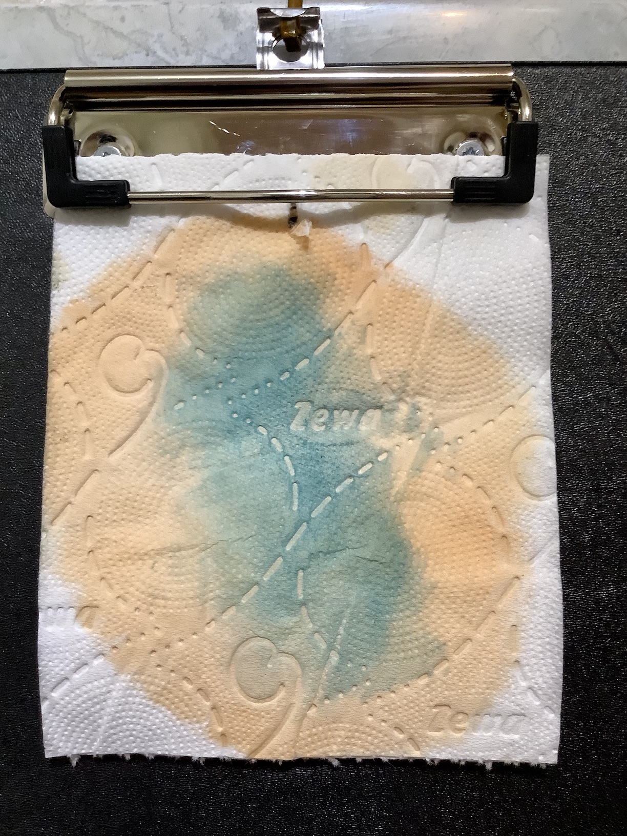

1. Отмывка кисточки.
Отливаем примерно пятую часть уайт-спирита («растворитель номер один») в ещё один пустой флакон и болтаем кисточку там. Вытаскиваем, отжимаем об край флакона и вытираем салфеткой. После этого промываем тёплой водой с мылом примерно пять-шесть раз — до тех пор, пока пена от мыла не побелеет. В принципе, это то же самое, что вымыть голову: волосы и в кисточке и на голове совершенно одинаковые.
2. Грязный уайт-спирит не сливаем!
Переливаем в ещё один флакон и оставляем на сутки отстояться. А потом аккуратно (стараясь не взболтать осадок со дна), отливаем прозрачную фракцию обратно в "отмывочный"флакон (вот для этого мы и не выбрасывали все эти пустые флаконы). Как раз такой отмывочный флакон есть на фото выше (там, где написано "мой тройник").

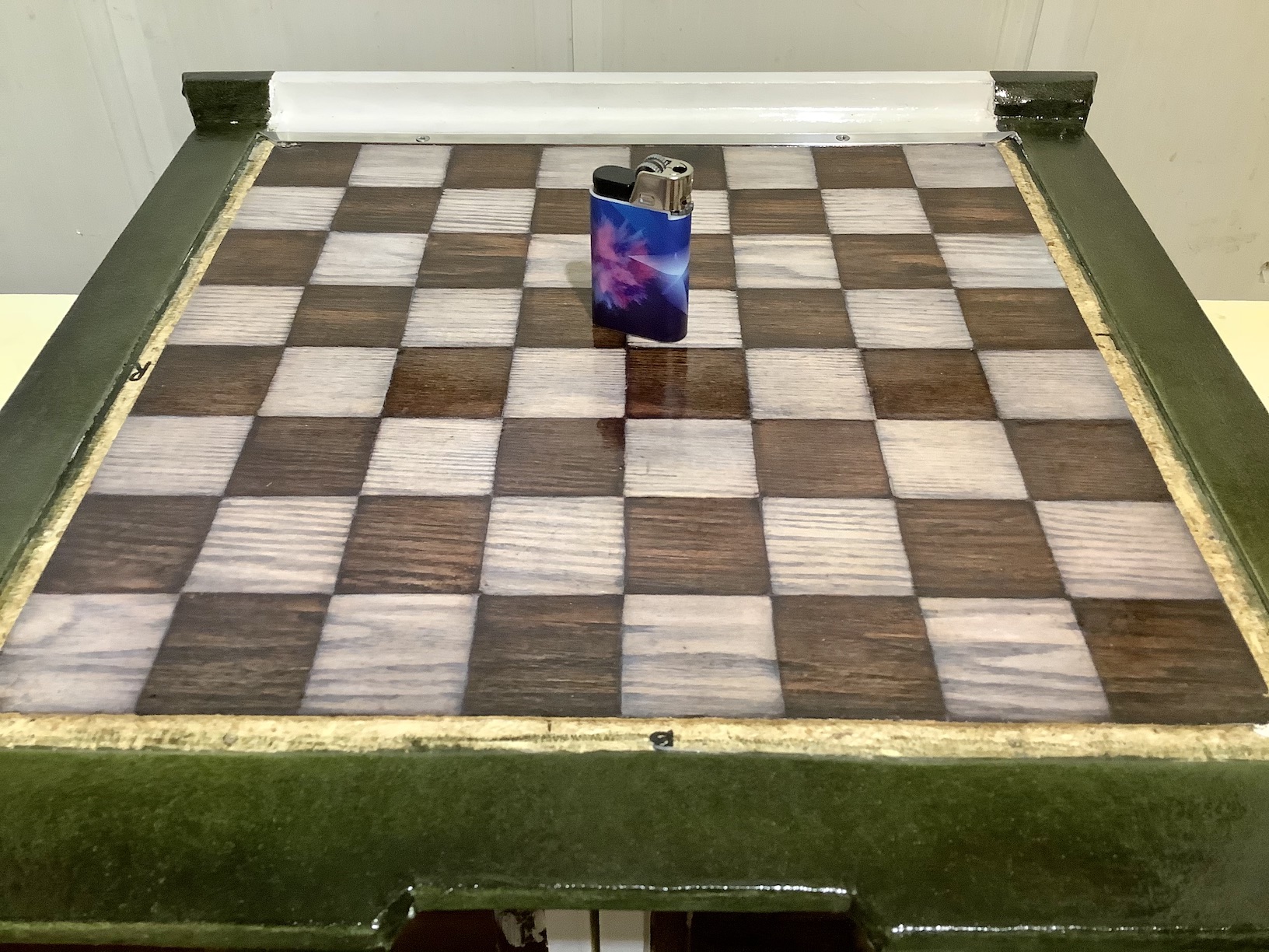

Ну и теперь, собственно, главный секрет — как сделать натуральную деревянную поверхность краской.
Хитрость в том, что красим в два слоя с просушкой. В первый слой мастихином берём из той самой, серого цвета, смеси умбры с лазуритом немного порошка, насыпаем его на плитку, добавляем цинковых белил (да, ещё один тюбик с краской) и тщательно растираем прямо на плитке мастихином.
После этого капаем в получившуюся смесь светло-серого цвета тройником и забираем кисточкой сколько нам нужно. И просто замазываем уже окрашиваемую поверхность получившейся консистенцией цвета серой грязи, причём в достаточно толстый слой.
Эта смесь так и называется у художников, только исторически по-французски:
гризайль. Берём кисточку пожёстче (тоже номер 10..20, но белого цвета — так называемую «щетину») и замечаем, что
если размазывать гризаль по поверхности жёсткой кисточкой, то останутся углубления. Вот они нам и нужны.
Физика процесса состоит в том, что после того, как вы засушили гризаль и начали её красить смесью очень мелко-консистентного марса с более крупнозернистым пигментом, то внутри прозрачного слоя марса на лаке
пигмент будет опускаться "на дно" и застревать в узорах углублений. Если это понять, то дальше дело техники: можно хоть сучок нарисовать таким методом, абсолютно любую фактуру.

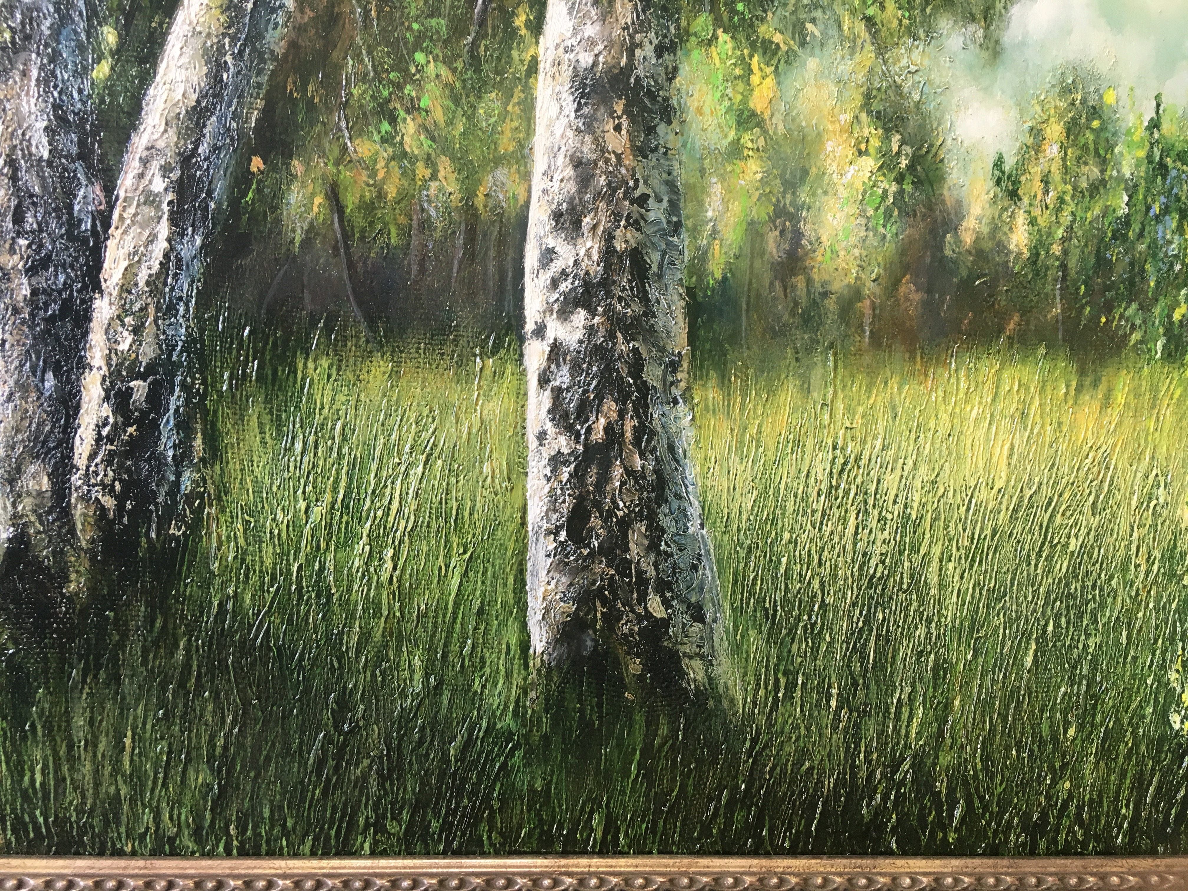

Примеры. Вот смотрите: это картина из экспозиции Пушкинского Музея:
Если найти в интернете фотографию очень большого размера (или сходить и посмотреть на данную или аналогичные работы вживую), то станет заметно, как художники Ренессанса делали текстуры. Такие, как набедренная повязка и шерсть овцы конкретно на этой картине, а также всякие там махровые полотенца и многое чего другое на работах других мастеров.
Там первоначально сделана рельефная поверхность (чистыми белилами, гризалью или даже штукатуркой на яичном желтке), которая высушена и впоследствие покрашена (бывает, что буквально залита) поверх прозрачной краской — иногда с добавлением пигмента, иногда без (в зависимости от потребности того, что делали).
Вот это и есть технология работы, к которой надо стремиться.
p.s. возражения типа "да автор художник, а у меня не получится" не принимаются. Никакой автор не художник: МАИ заканчивал, радиофакультет, а работал всю жизнь вообще программистом — и рисовать не умеет от слова совсем. Пробуйте — и у вас всё получится. У меня же получилось! Технология гризайли «на всю голову». Уже на холсте:
Трава и берёза сделаны как рельеф, который выкрашен поверх прозрачной краской:
Белые части одежды сделаны рельефом, который "тонет" под слоями прозрачной краски:
