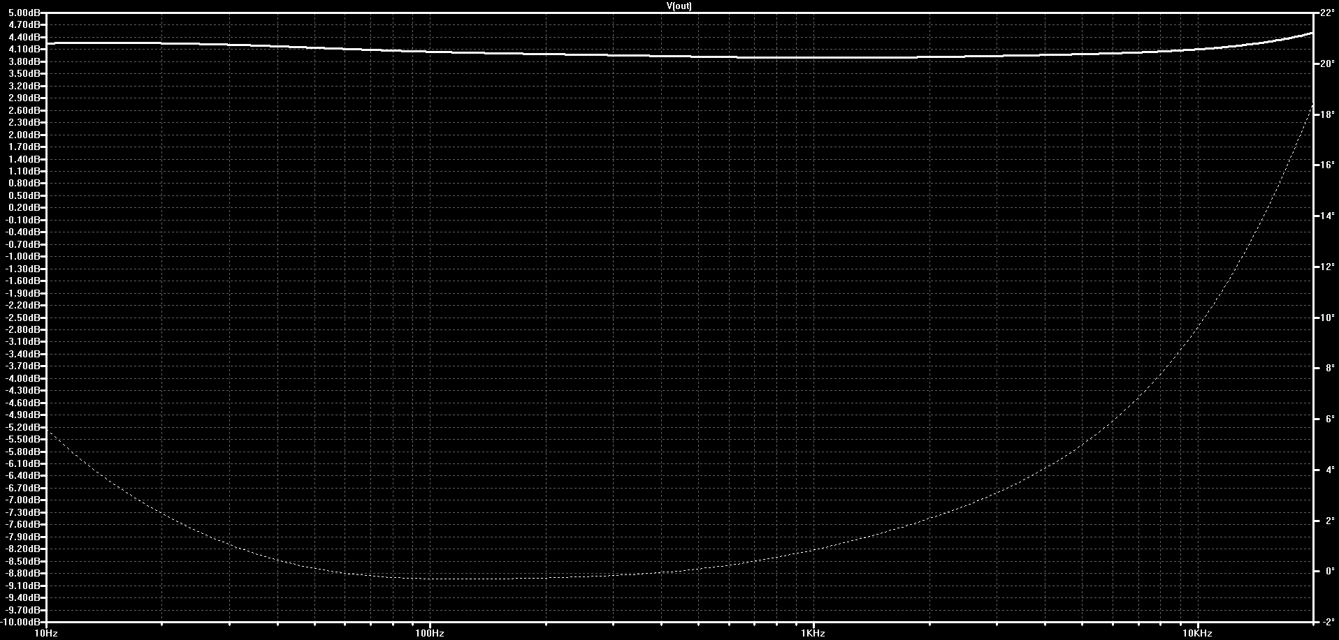

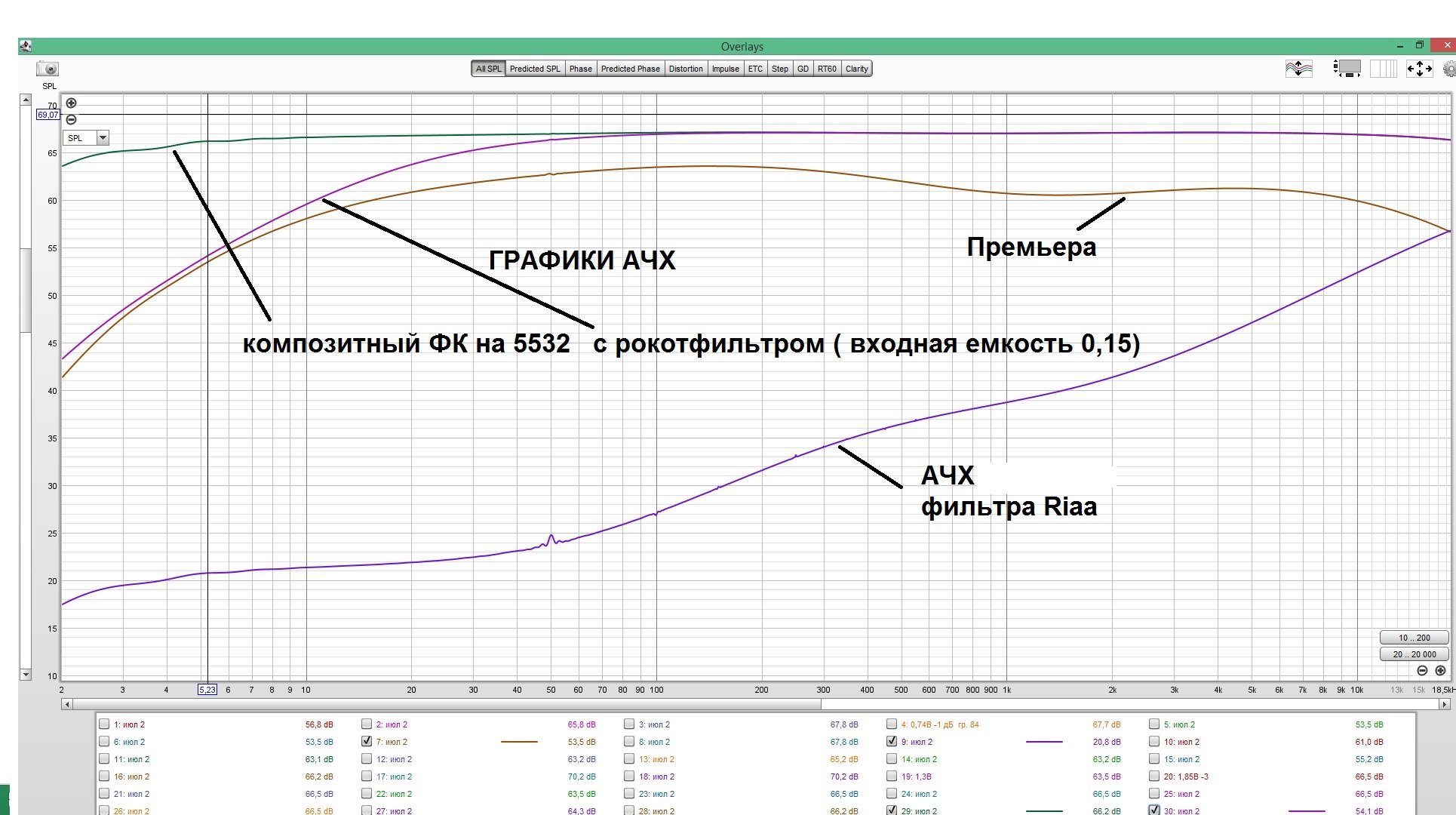

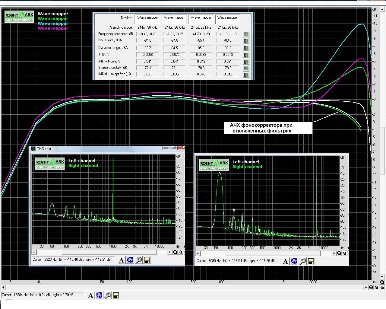

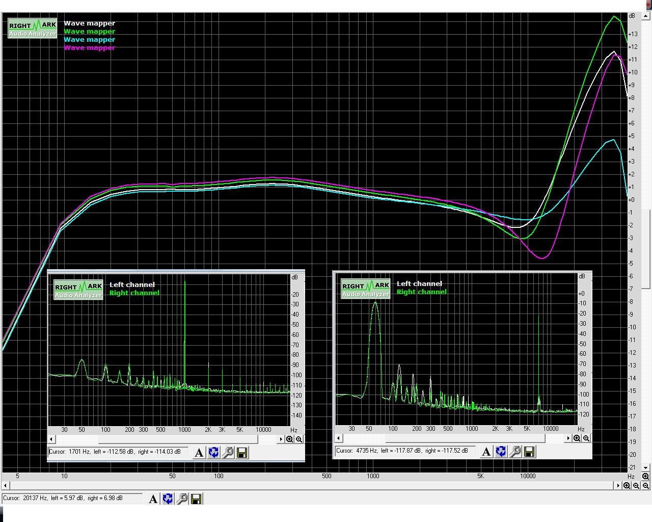

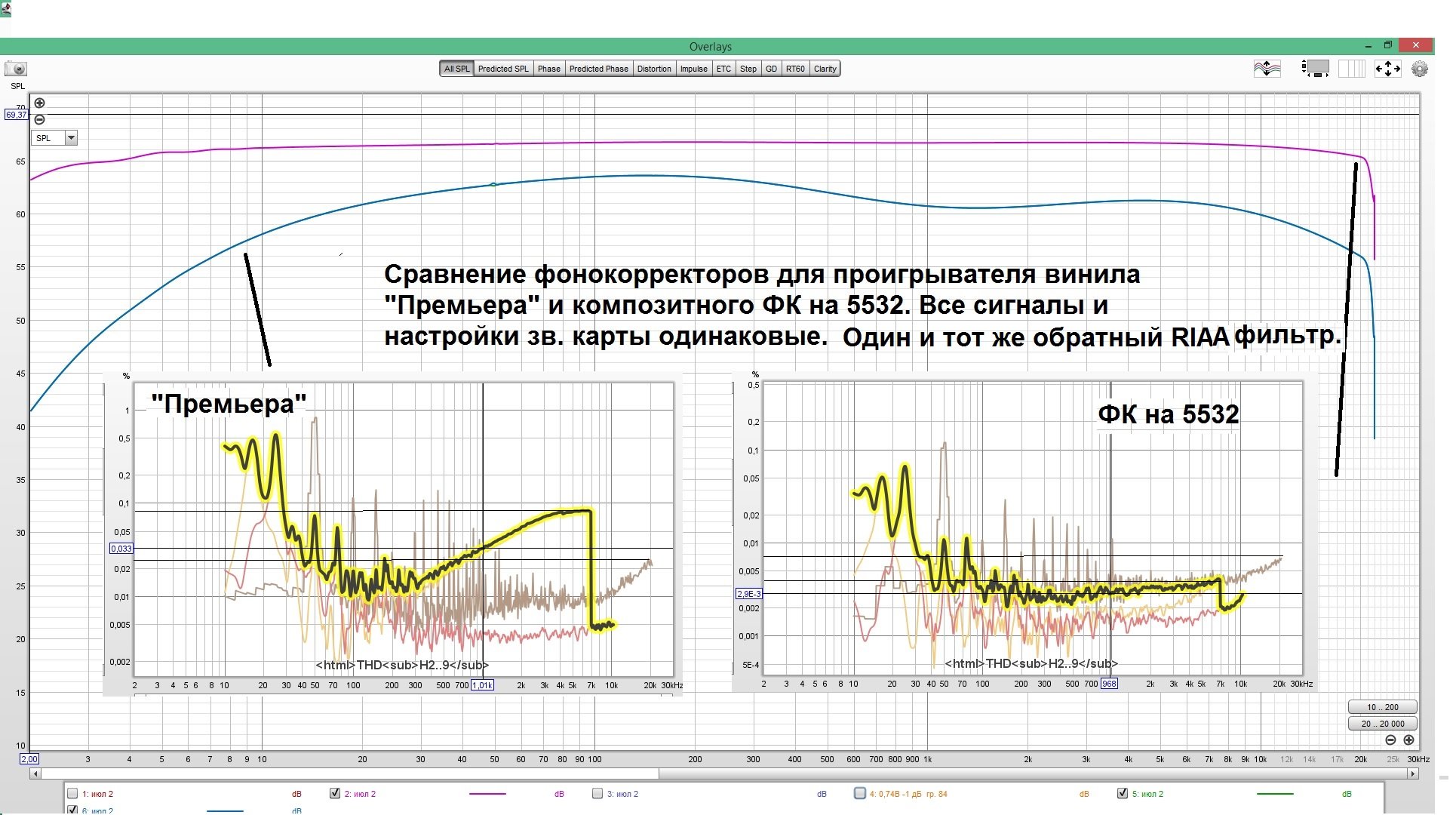

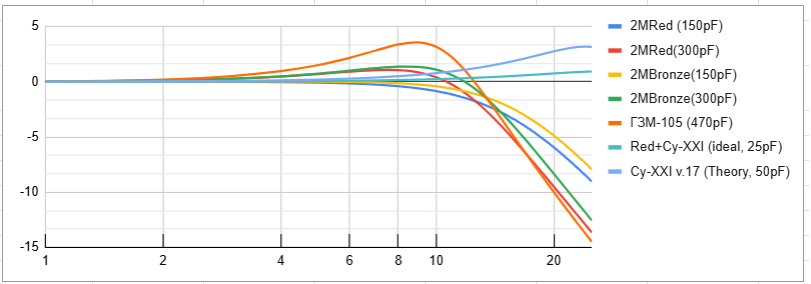

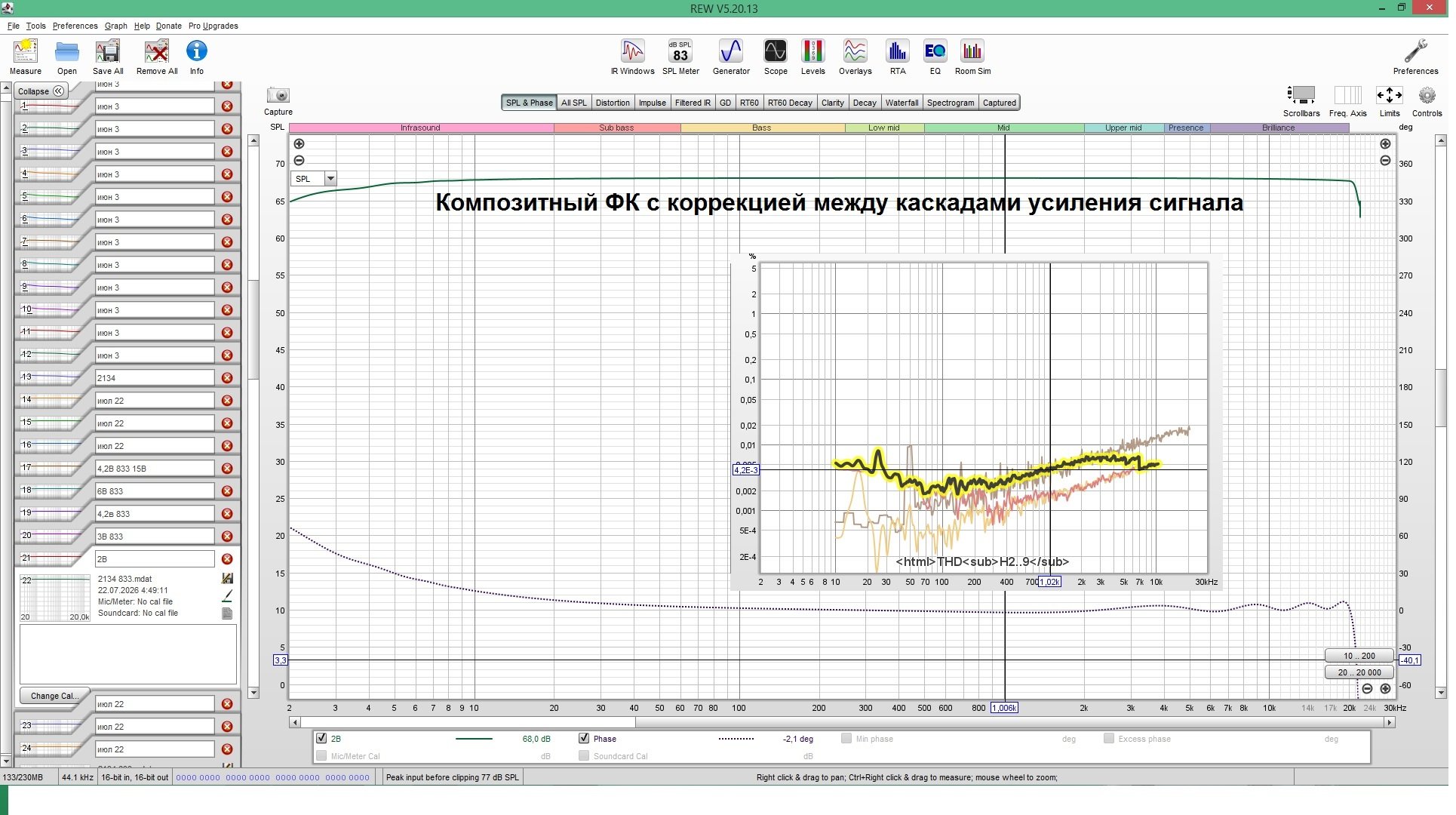

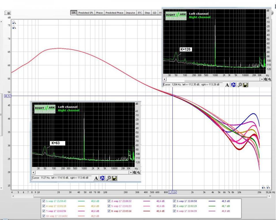

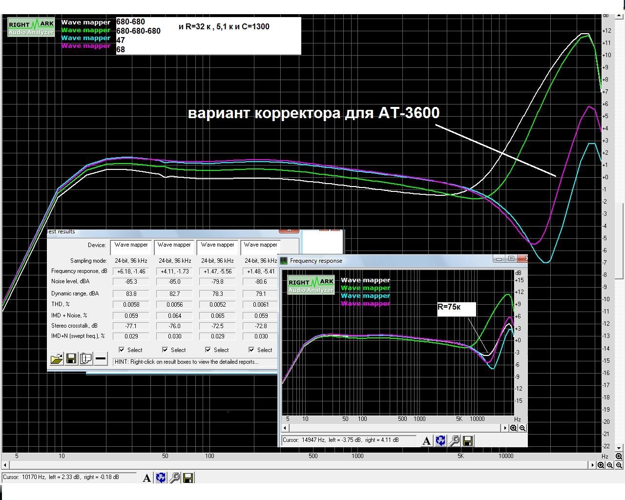

Спрошу уважаемого Белого Ворона об одной неточности в цепи коррекции . По моим "делитанским" понятиям , соотношение резисторов R14 и R17 в подобной конфигурации, которую мы с незабвенным Игорем Гапоновым обозвали промеж собой "шашлык" , - близко к 12 , точнее-11, 78 или 11, 87. Но точно не десять к одному. В книжке по корректорам болгарина Славчо Малякова соотношение резисторов тоже было десятикратное. Это ведет к завышенному уровню на низах, примерно + 2, 5 дБ. Измерительный винил тому свидетель. Поэтому , выбирая такой тип коррекции , сразу беру отношение резисторов как 12 к 1. Да и любую подобную схему проверяю на точность, прикидывая соотношение резисторов.

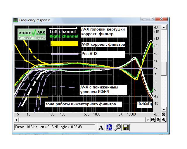

Все эти расчеты имеют инженерную точность. А если хотите, чтобы у вас в железе АЧХ была идеально ровная, ставьте временно на плату подстрочные резисторы в цепях коррекции АЧХ и под конкретную пару конденсаторов настаивайте по приборам АЧХ с обратным RIAA фильтром. Потом измеряете номиналы подстрочных резисторов и набираете, например из двух трех SMD резисторов эти номиналы. Это самый простой и надежный способ получить идеально ровную АЧХ за минимальное время. Номиналы могут заметно отличаться от расчетных. Особенно это может быть заметным в области НЧ. Вот пример как могут отличаться АЧХ заводского фоно корректора и самодельного, но настроенного по этой методике.
  • Сравнение фонокорректоров для проигрывателя винила Премьера и композитного ФК на 5532..jpg
    349.3 KB · Просмотры: 12
    294.1 KB · Просмотры: 11

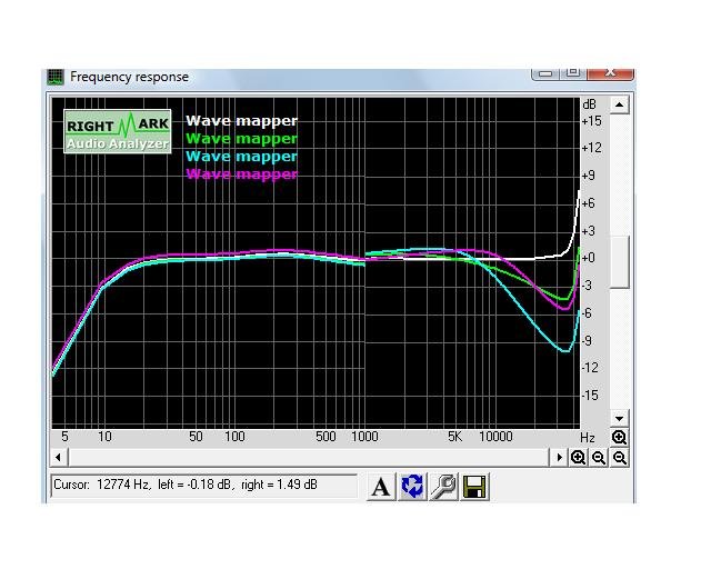

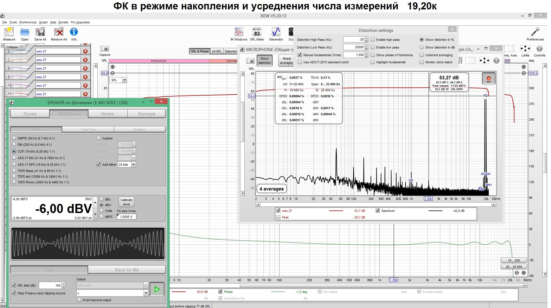

Ты мне подкинул вчера интересную идею. Посмотреть АЧХ и другие графики композитного ФК на 5532 при более высоком семплинге 24/192 ( на ВЧ). А то я совсем и забыл, что у меня есть еще одна зв. карта.

Спрошу уважаемого Белого Ворона об одной неточности в цепи коррекции . По моим "делитанским" понятиям , соотношение резисторов R14 и R17 в подобной конфигурации, которую мы с незабвенным Игорем Гапоновым обозвали промеж собой "шашлык" , - близко к 12 , точнее-11, 78 или 11, 87. Цифры посчитаны Игорем лично. И они точно не десять к одному. Поэтому , выбирая такой тип коррекции , сразу беру отношение резисторов как 12 к 1. Да и любую подобную схему проверяю на точность, прикидывая соотношение резисторов.
Ну не только Вы с Гапоновым, многие употребляют, потому, как похоже на шампур с шашлыком. Возможно от вас двоих переняли.

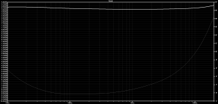

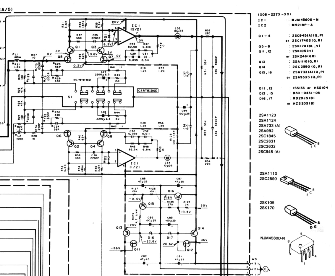

Могу сказать, что, когда изучал корректоры япона-матери, да и не только, обращал внимание, что Тау2 зачастую около 270мкСек, что с Тау1 даёт соотношение номиналов резисторов 11,77 (вообще, на мой взгляд, правильно говорит о соотношении Тау, хотя они и привязаны к одному конденсатору). Можете посмотреть на любимый в народе Yamaha A1 из журнала Радио.
Откровенно говоря нарисовал цепь RIAA от балды со стандартными значениями Тау, т.к. не предполагал снимать АЧХ. Возможно, там со старых времён выверенные номиналы, ведь когда-то я его подстраивал, но там точно не Т-образная цепочка.
В старых двухтранзисторных корректорах, где усиления на низких начинает не хватать, соотношение несколько уменьшают, т.к. начинает влиять член +1 в формуле усиления.
Десять к одному дадут потери на НЧ.

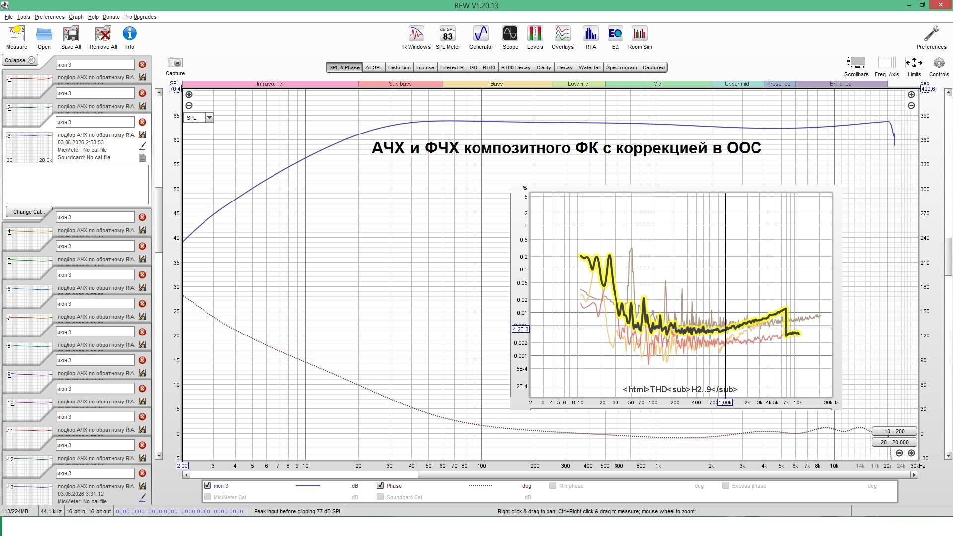

В представленной модели схемы на 30Гц подъём почти на 2дБ.

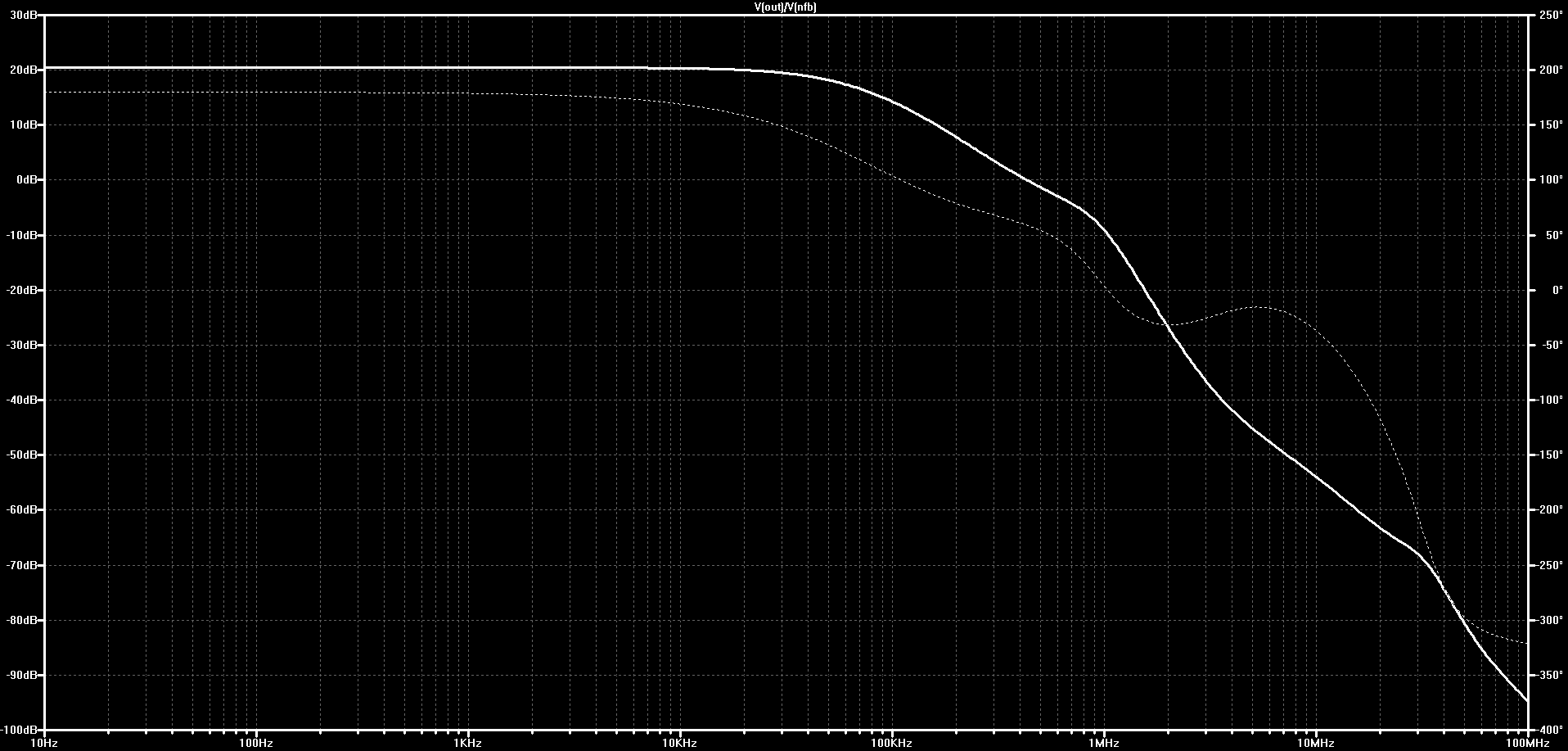

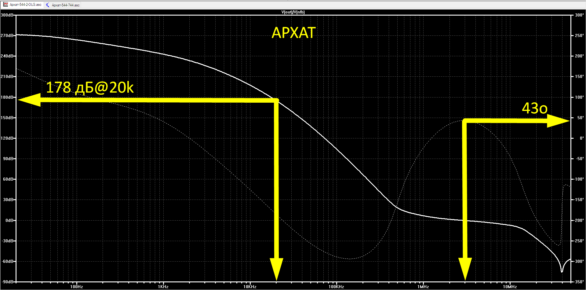

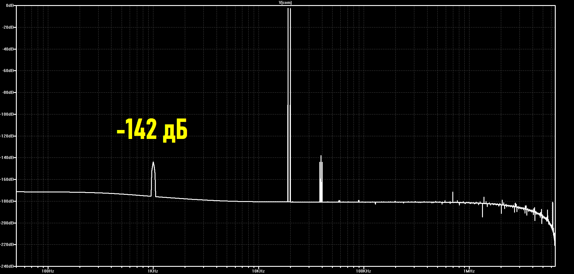

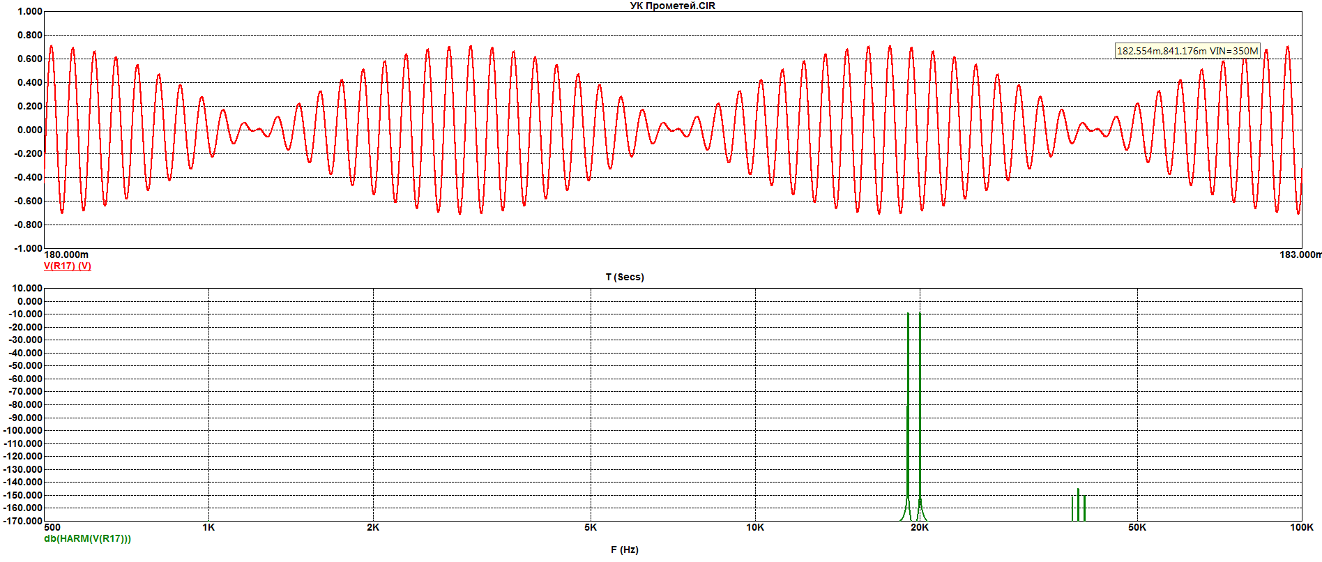

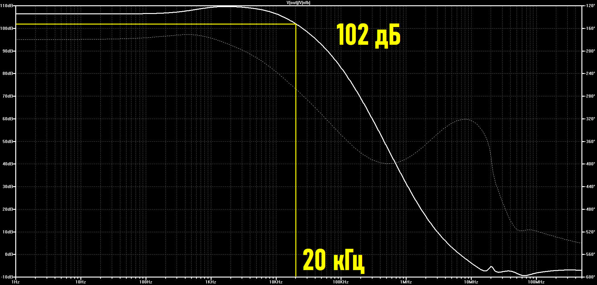

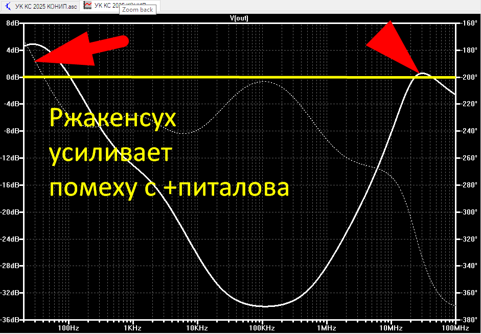

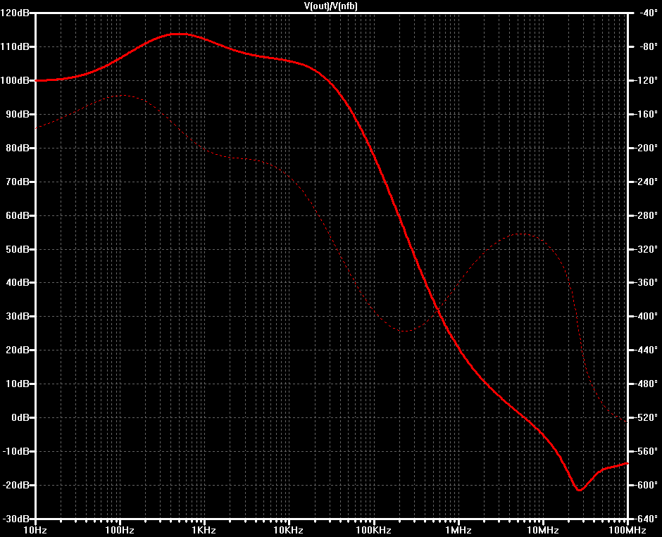

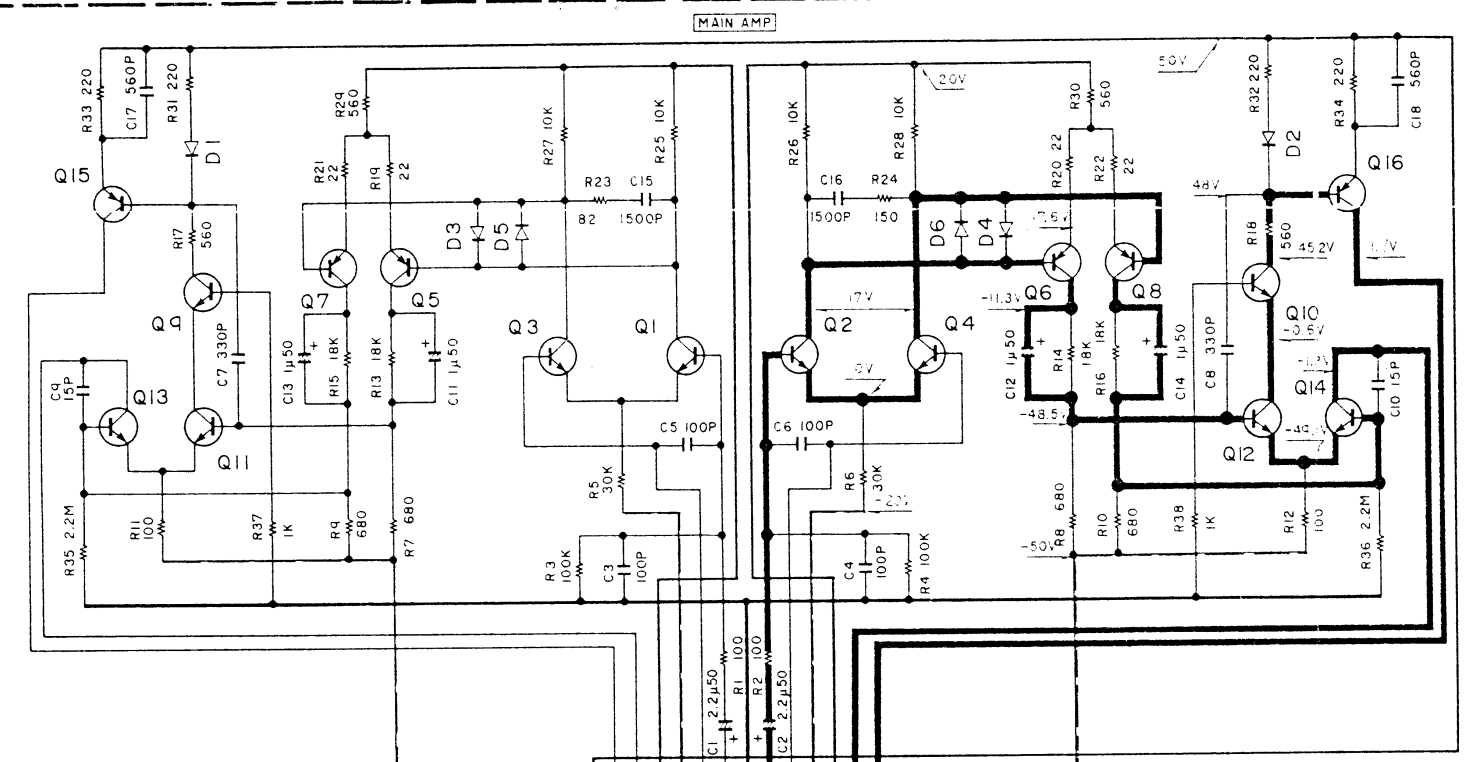

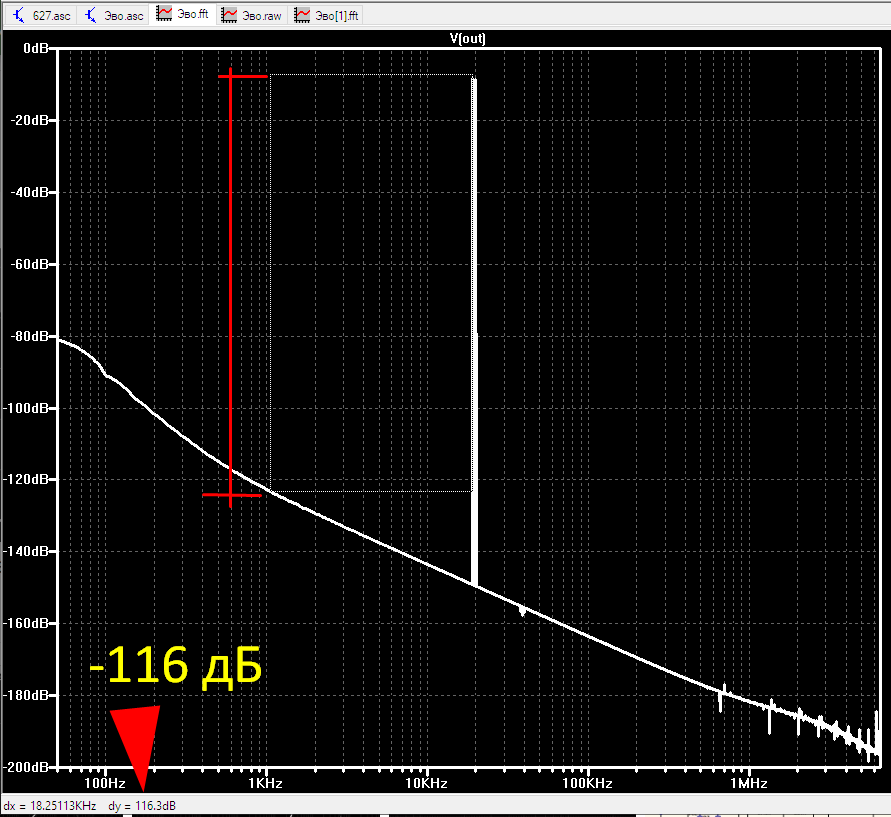

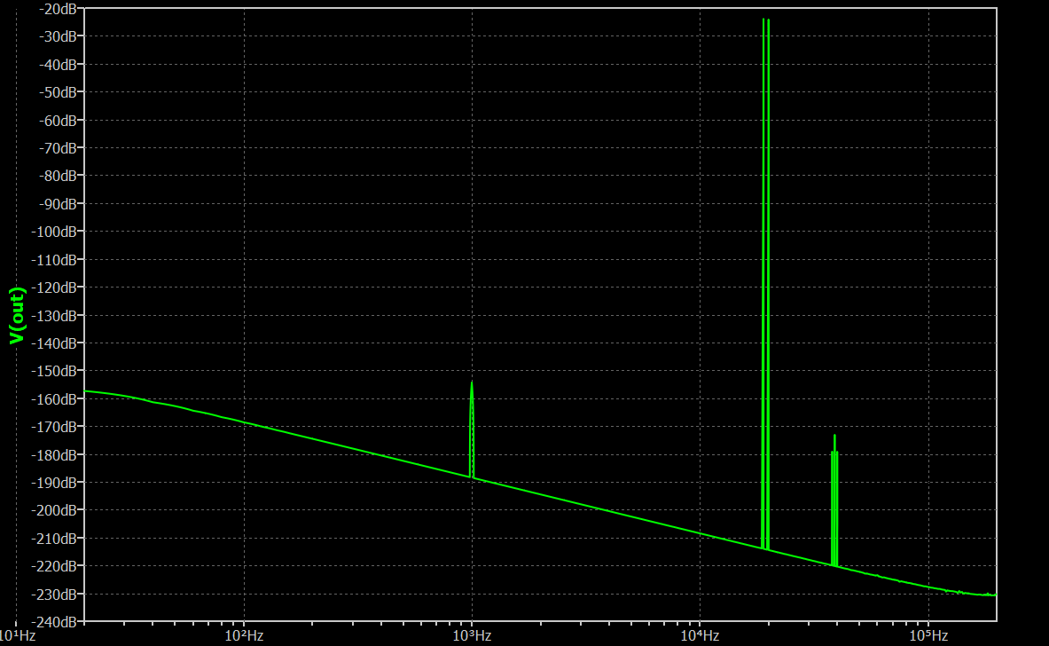

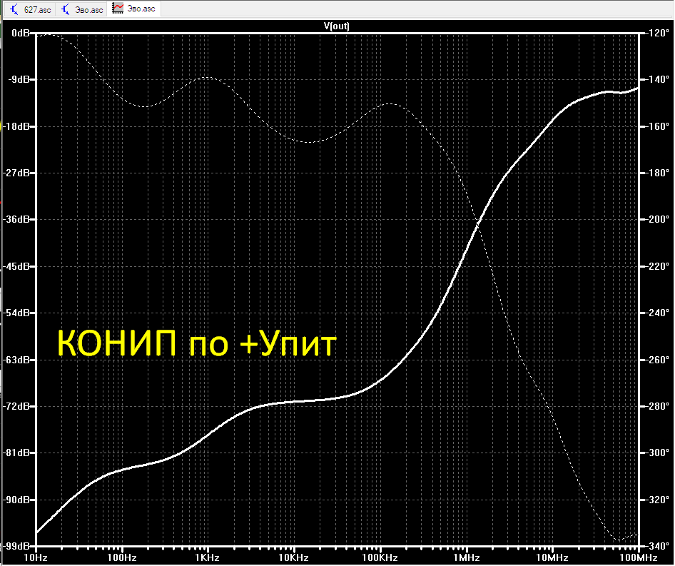

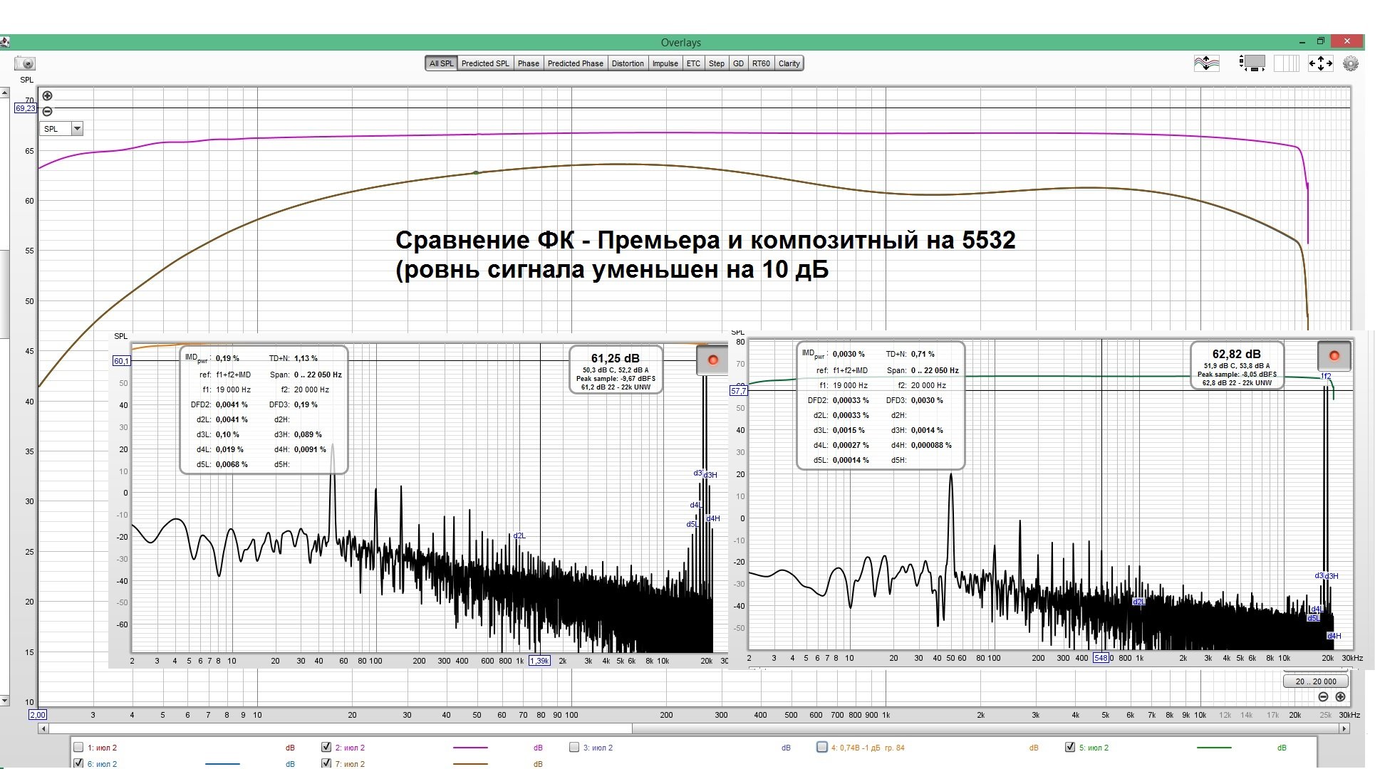

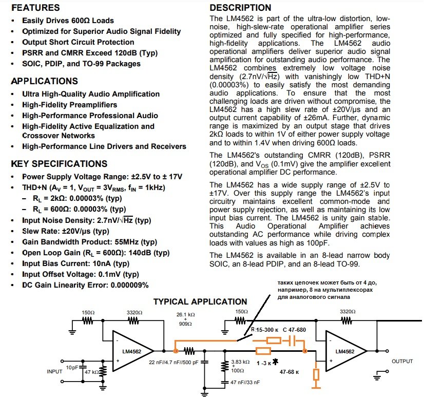

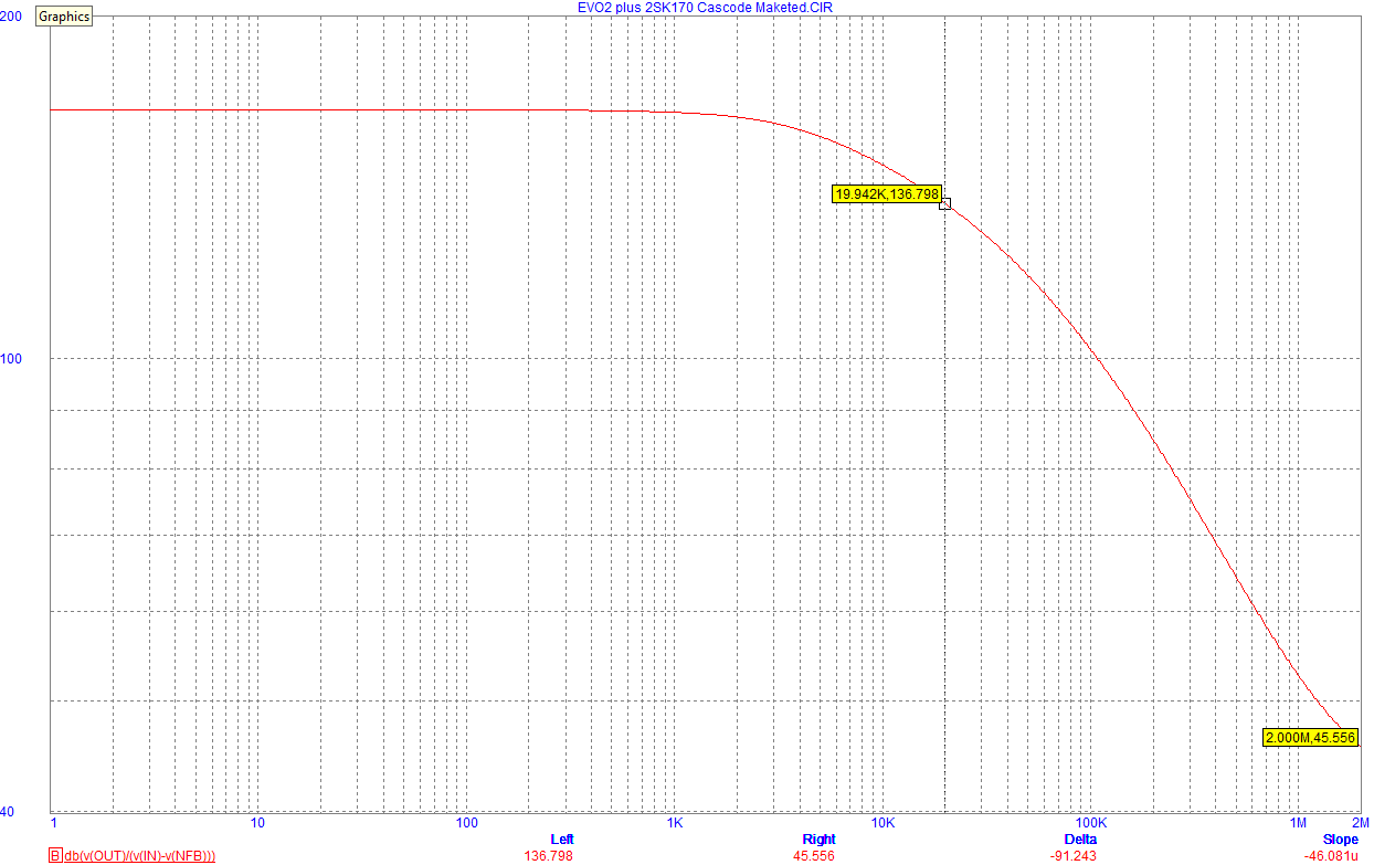

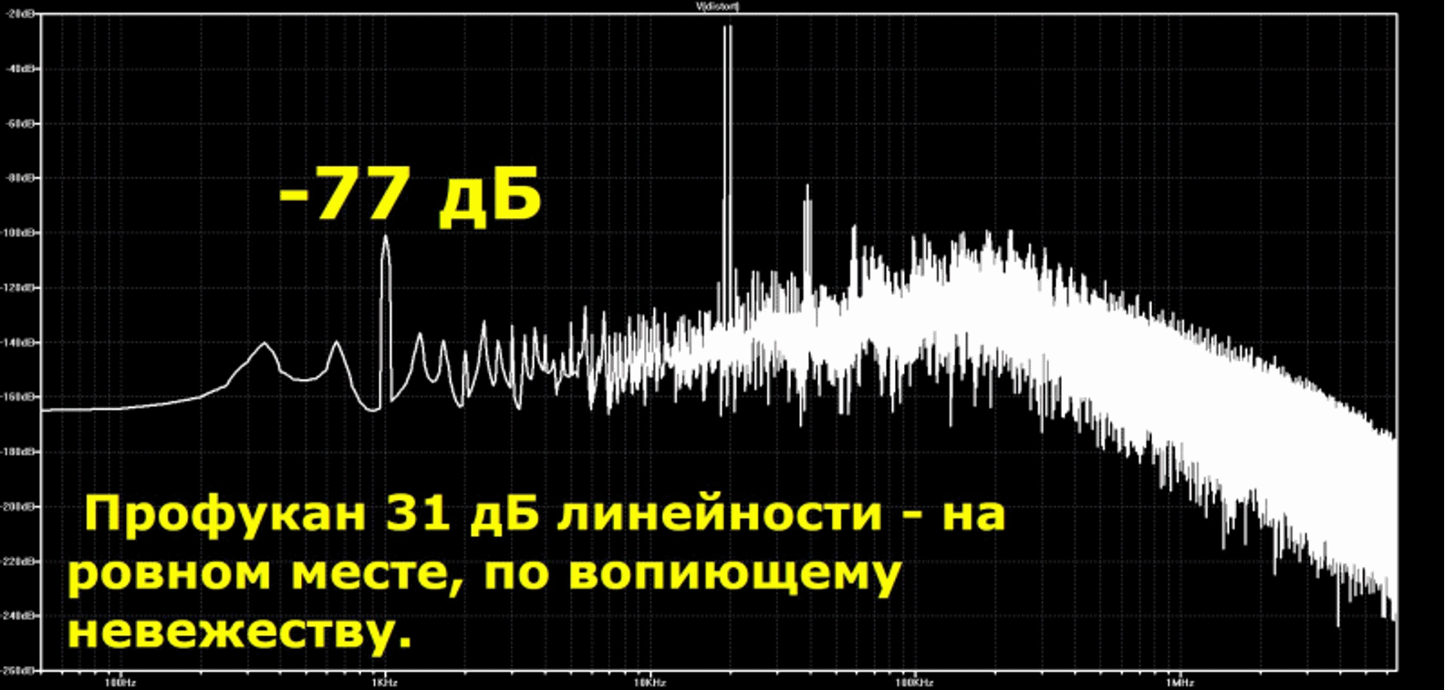

Меня при макетировании интересовало другое: устойчивость, соответствие элементов коррекции моделированию, искажения. Ведь коэффициент усиления схемы с разомкнутой обратной связью около 165 дБ, на частоте 20 кГц - более 135дБ (рис.1).
Вылезло только ВЧ возбуждение при выключении, легко, но грубо поборотое. Ну и надо бы добавить ограничители тока выходных транзисторов, чтобы можно было безболезненно коротить выход на землю. Искажения значительно меньше разрешения моих звуковых карт.

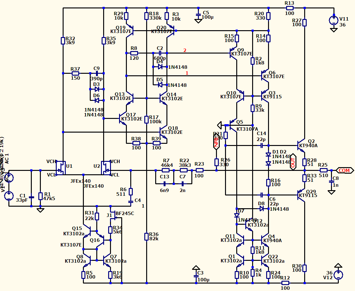

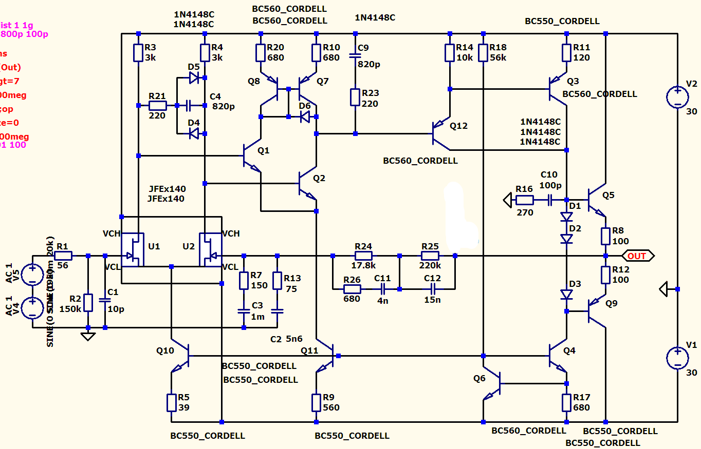

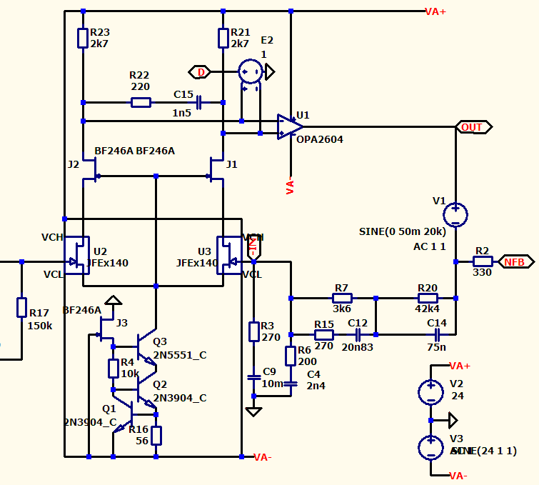

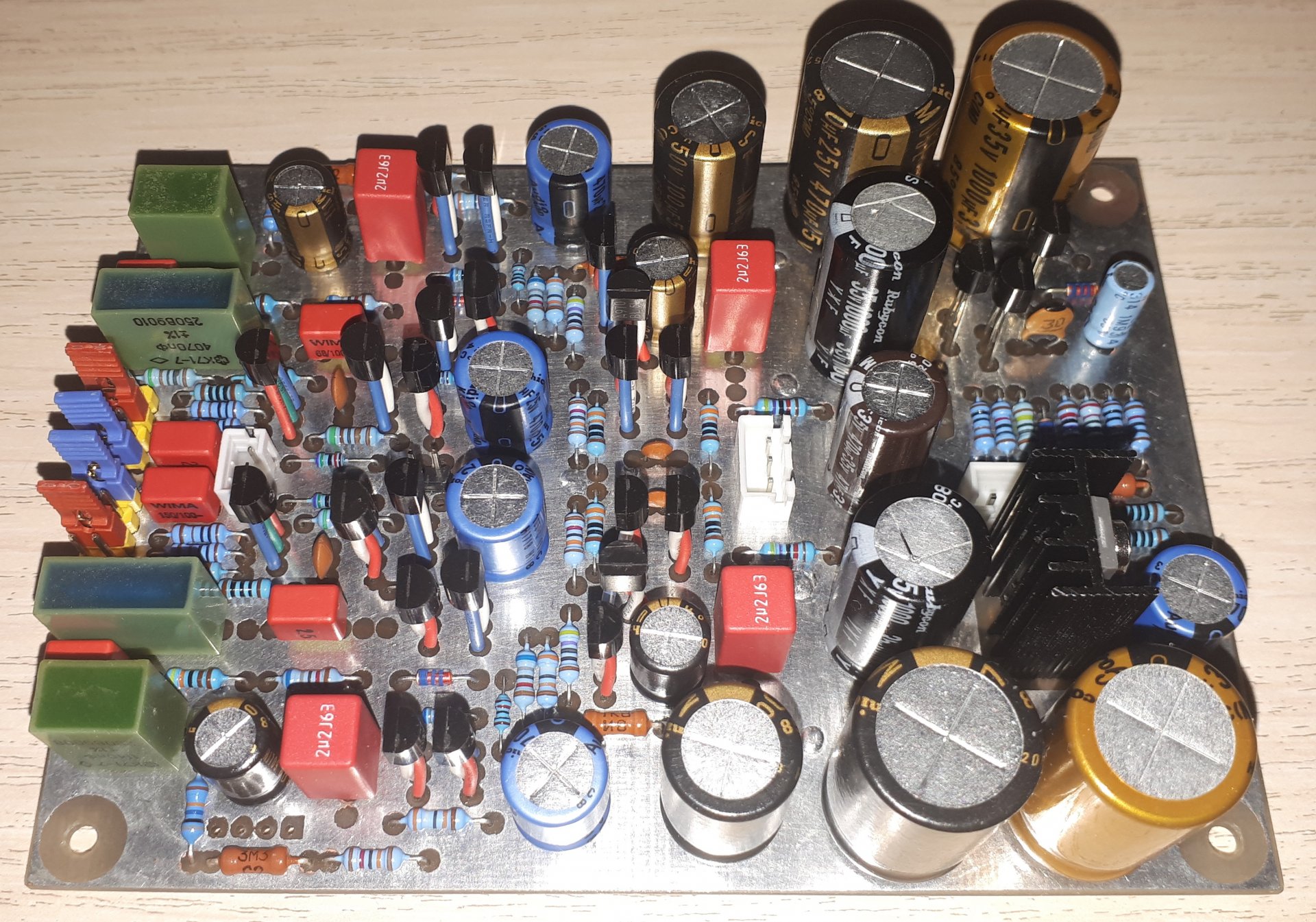

Сейчас очень неспешно занимаюсь безОООСым корректором:
Здесь я отнёсся к цепи RIAA со всей ответственностью. Номинал R10 кажется завышенным, но в реальности параллельно ему подключены коллекторные переходы Q10, Q13 и входное сопротивление Q3.

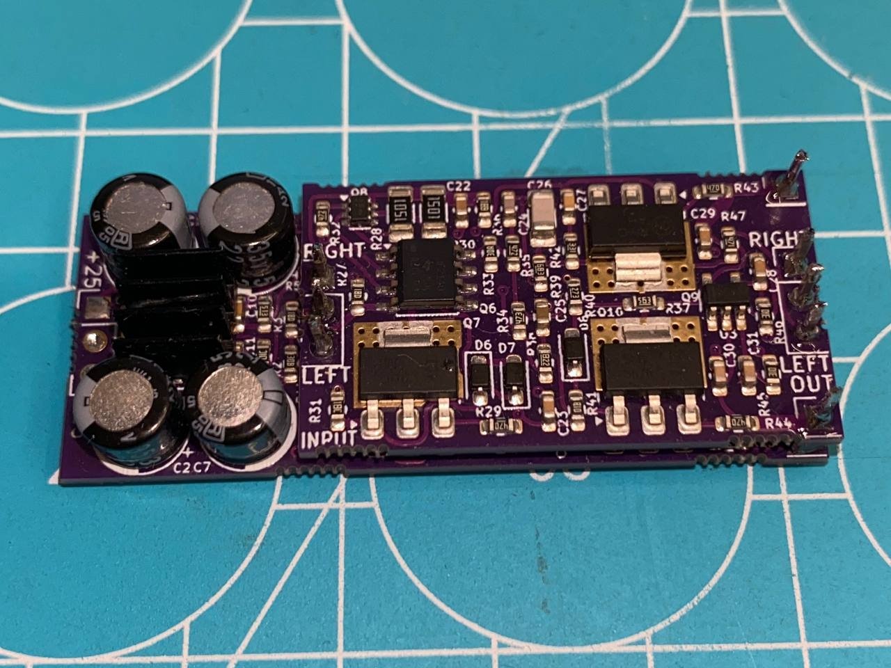

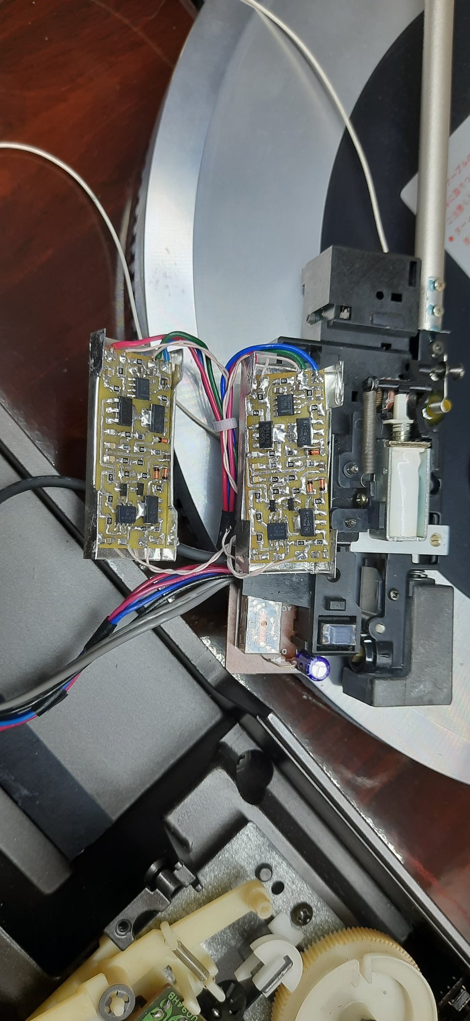

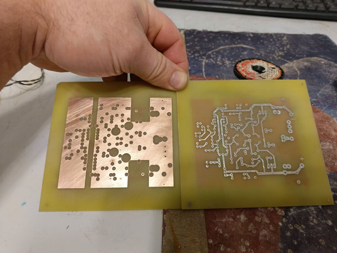

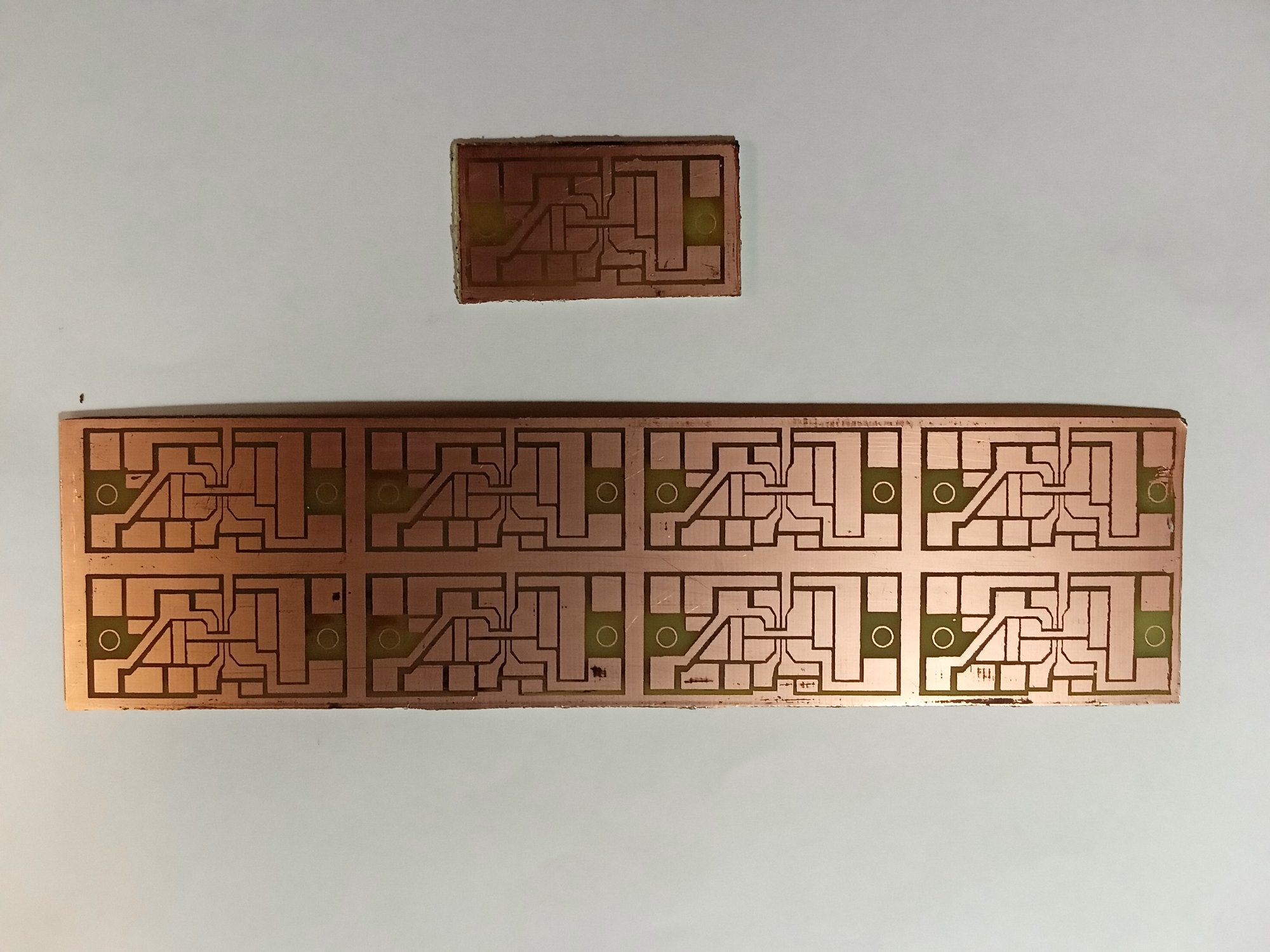

Похоже, что мы покупаем стеклотекстолит в одном и том же магазине Китая! +like Я тут после вашей критики, моих отверстий в платах, решил перейти полностью на поверхностный монтаж, чтобы исключить эту нудную и пыльную операцию, опасную для домашних условий! ;)
    322.3 KB · Просмотры: 15
Неплохо для ЛУТ, но почему уж не перейти хотя бы на нормальную разводку плат?

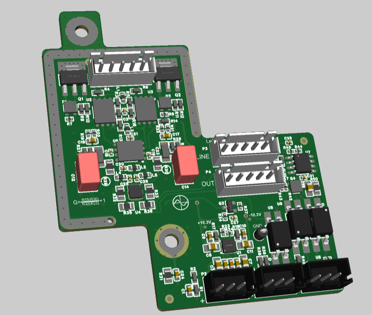

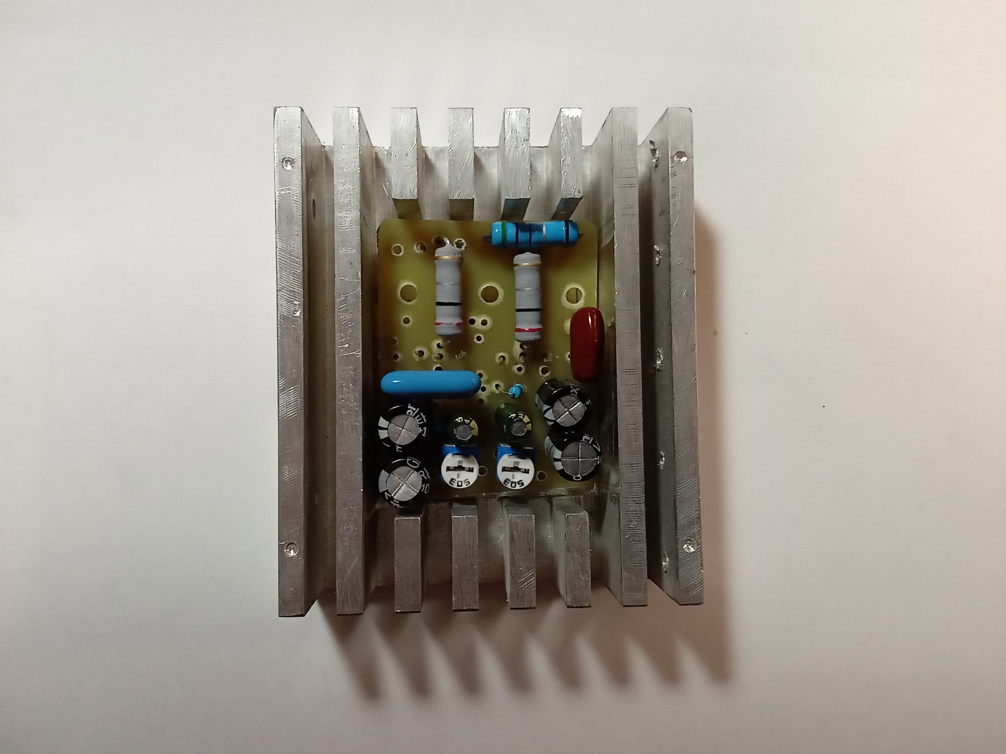

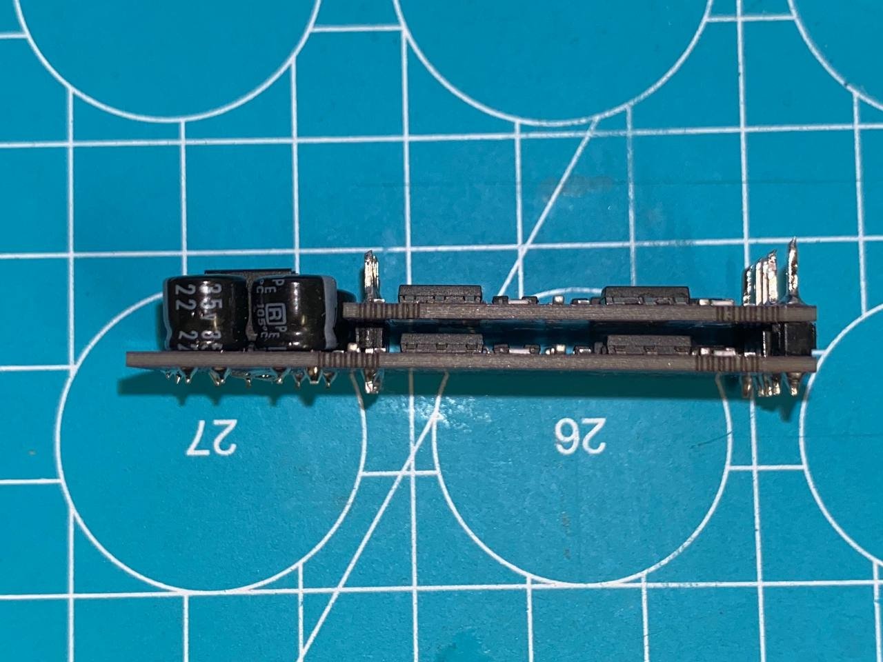

Это экспериментальный вариант преда, модульного композитного УНЧ с элементами, в основном, на SMD элементах.
Вот сюда - вторым этажом.
Плату развел за пол часа с запасом оставил контактные площадки для возможных элементов. Спаяю, покажу, что получилось в итоге. Обратите внимание, там разводка под разные размеры ОУ ( у DIP8 ножки откусываются и припаиваются к плате прямо на печать - сверху). Хочу сравнить как будут прокачивать мощные ПТ у ВК, ОУ типа 4580 в разных корпусах, а также 5532 и 2134. Это версия не очень мощного, ультра линейного, простого УНЧ (в варианте и с плавающим питанием), условно до 15-100Вт (с размером плат, в сборе - со спичечный коробок, но могут быть доработанные платы для УНЧ мощностью до 200, 400, и даже 1500 Вт, если мостом, но с более мощным вторым ОУ в преде типа 1875 или 7293)))).

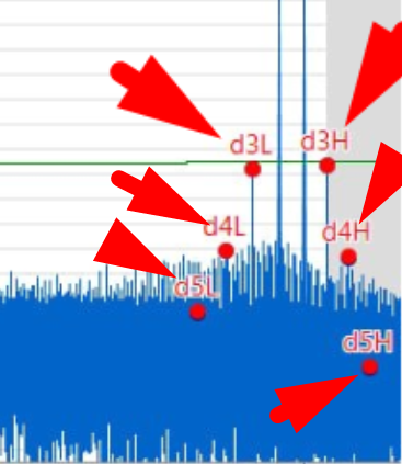

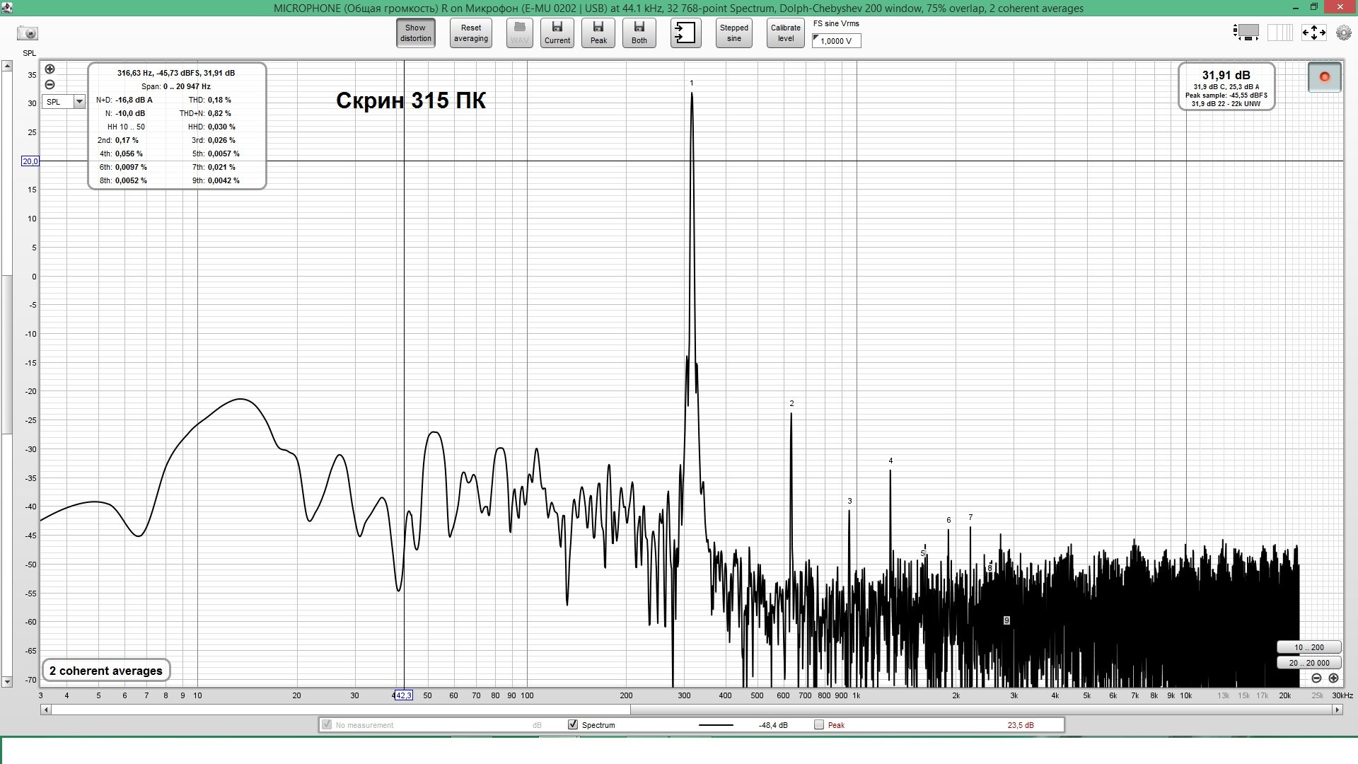

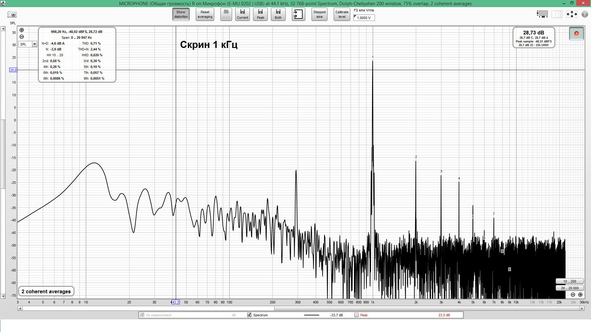

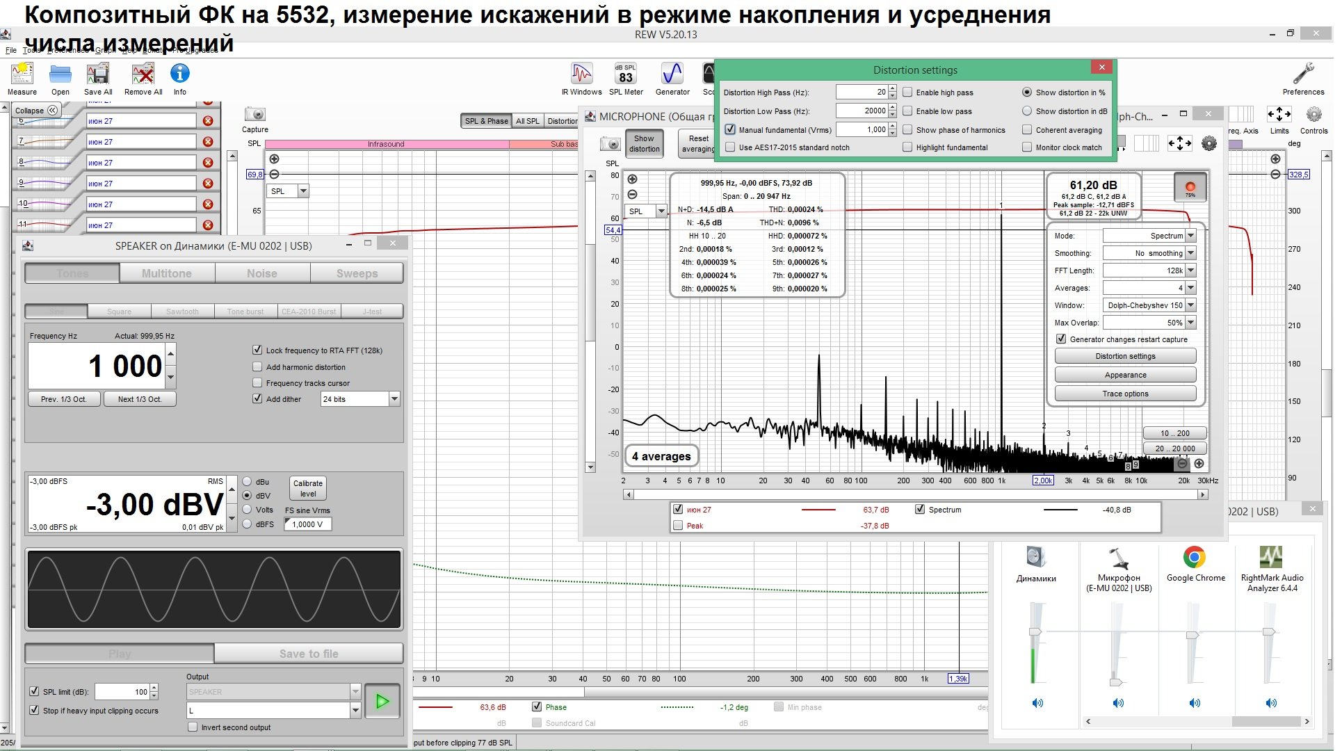

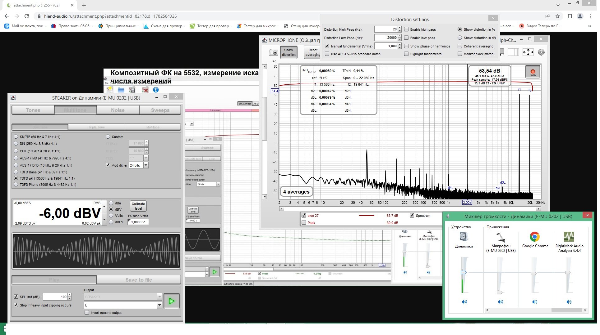

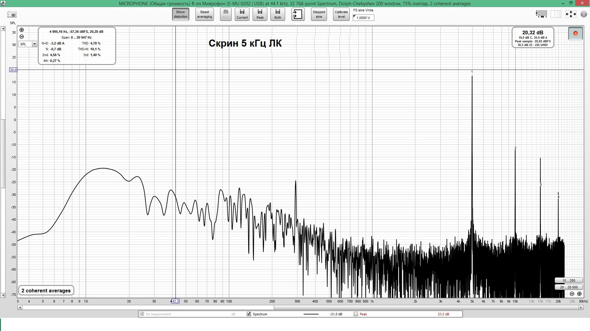

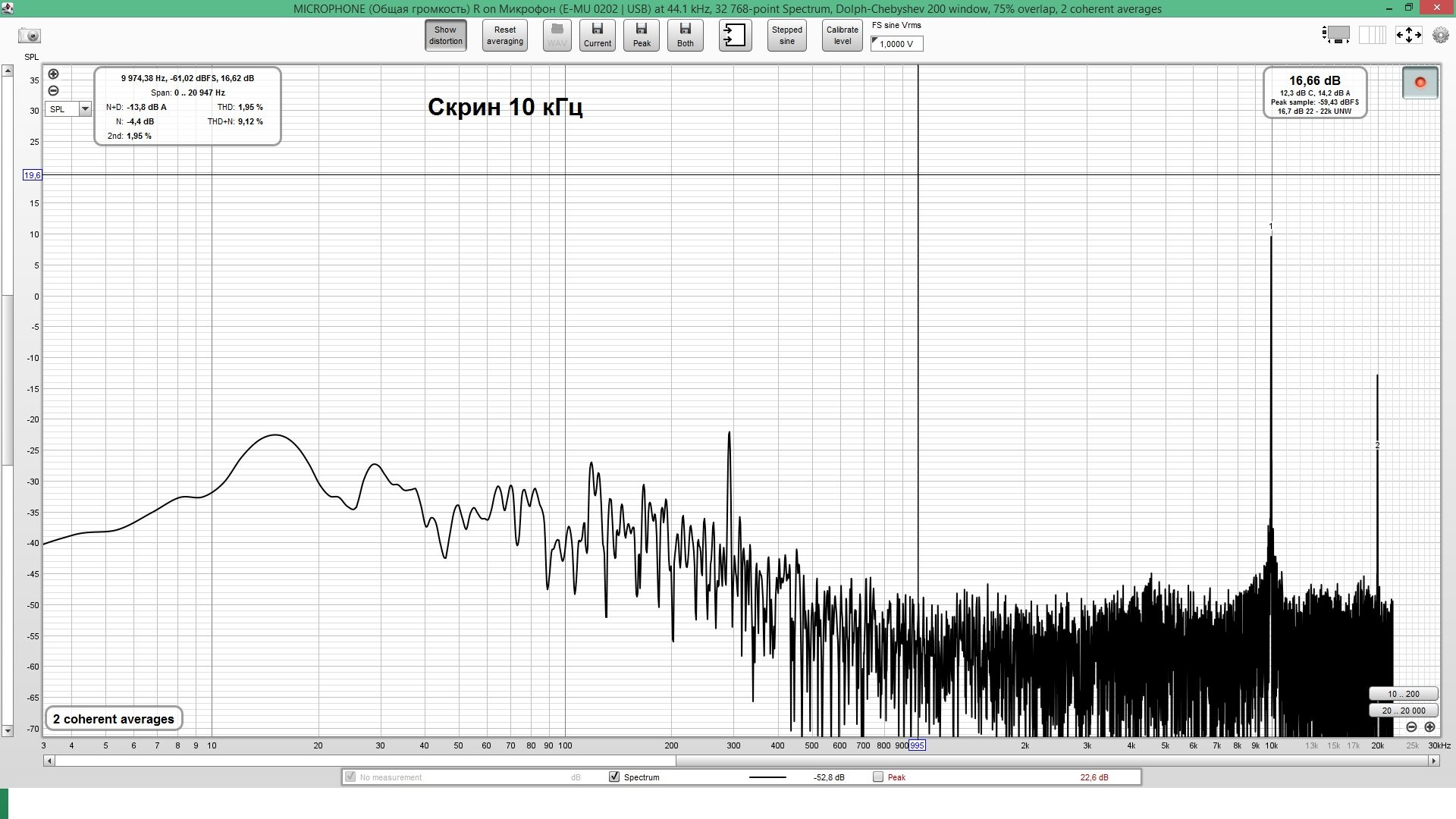

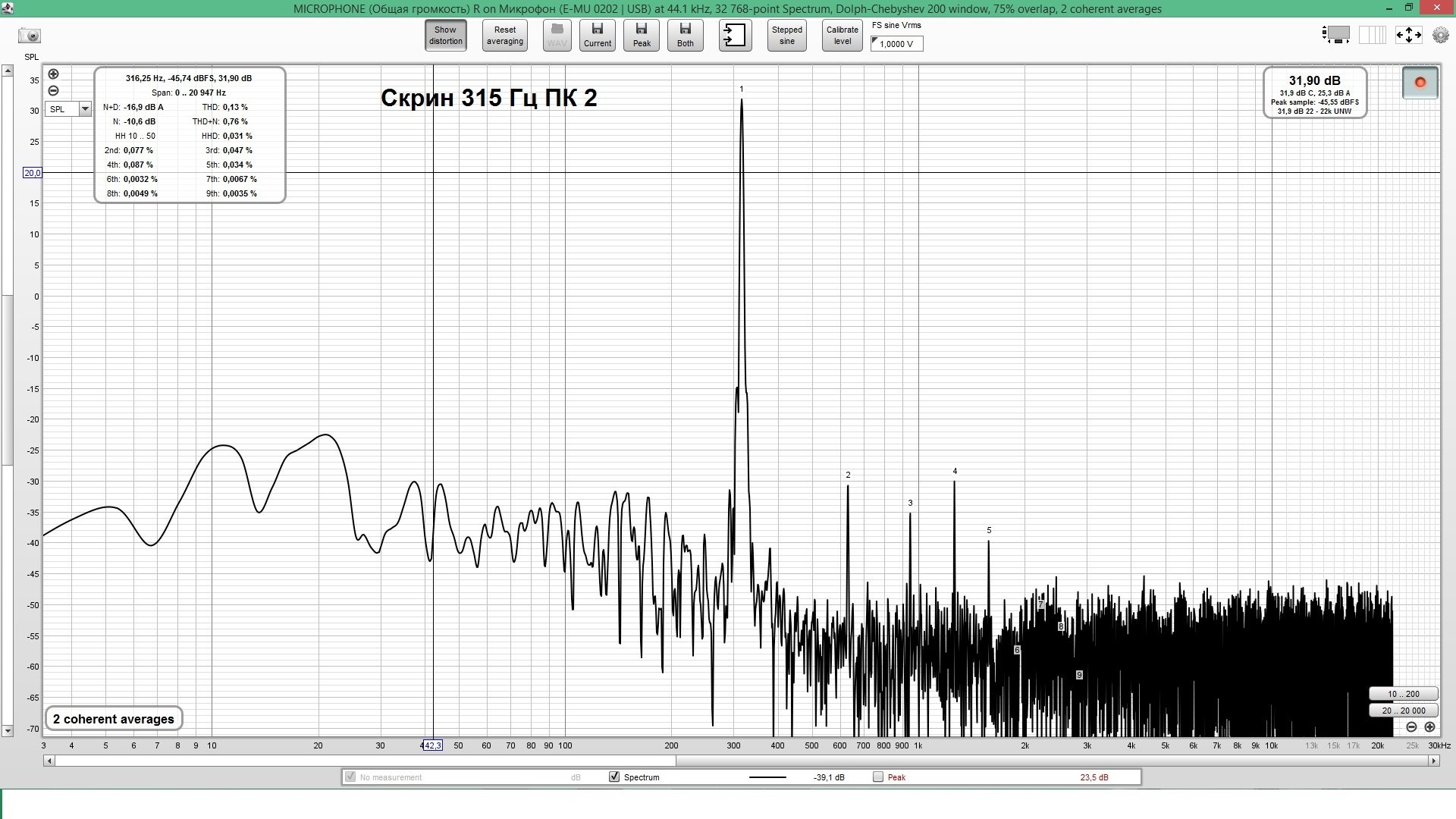

Пару лет назад говорил на тему искажений на виниле с человеком, который как бы этими вопросами занимался профессионально. Он сообщал, что на их аппаратуре даже на стадии записи не удавалось получить уровень искажений ниже 1-0,7 % в разных каналах во всей заявленной полосе частот. А с головок они не получали искажения лучше чем в 3% (на ВЧ). smile_11
    288 KB · Просмотры: 6
    352.2 KB · Просмотры: 5
    355.4 KB · Просмотры: 5
    361.3 KB · Просмотры: 6
    364.2 KB · Просмотры: 6

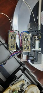

Тут уже как бы дело принципа - типа олимпиады! smile_10 И моя затея с композитными ФК направлена только на один вопрос. А будут ли слышны улучшения на ВЧ в композитном варианте ФК, как это слышно на любых записях (в том числе и с копий винила в цифре) на композитных УНЧ? Ради этой идеи и разобрал свою вертушку
, чуть ли не с нуля. И пытаюсь сделать первый в мире полностью композитный электрофон, точнее - радиолу. Чтобы первым послушать и рассказать вам о своих ощущениях)))
Уж как получится../_da_/
