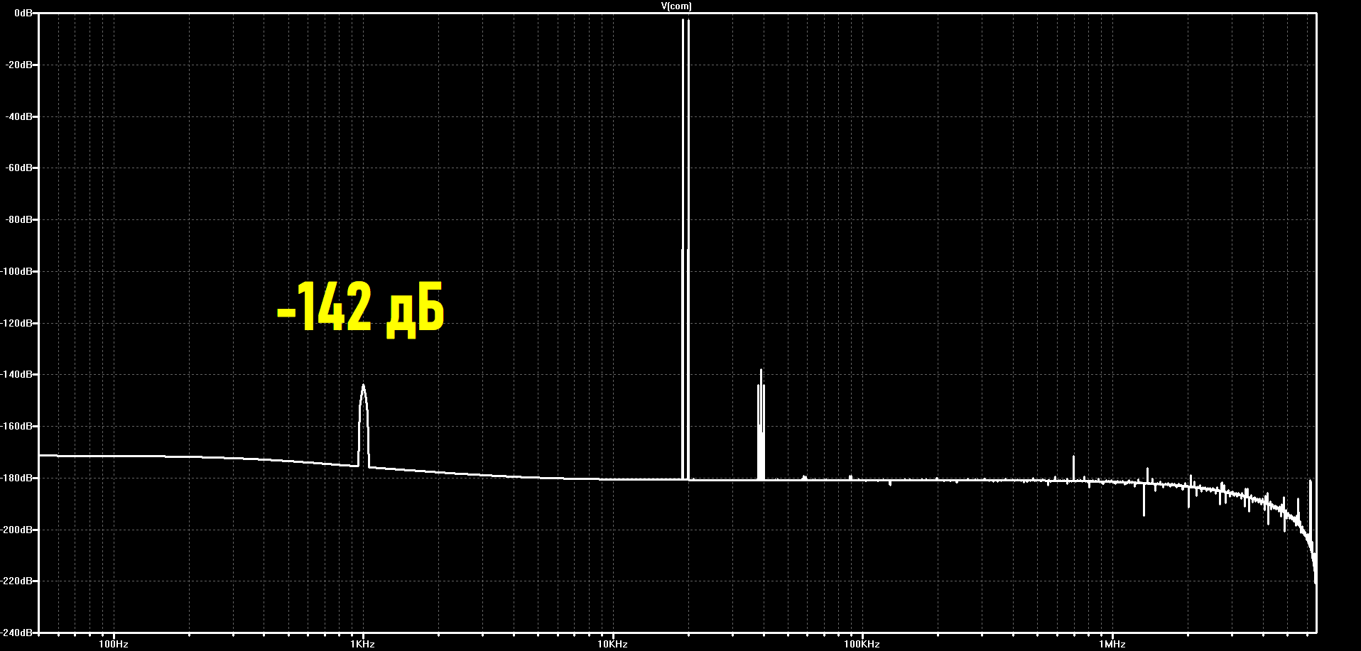

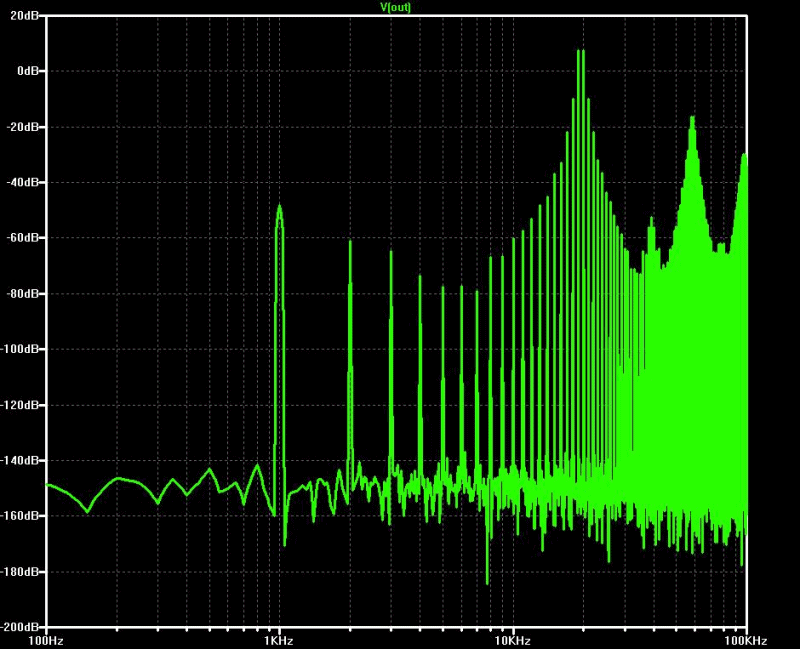

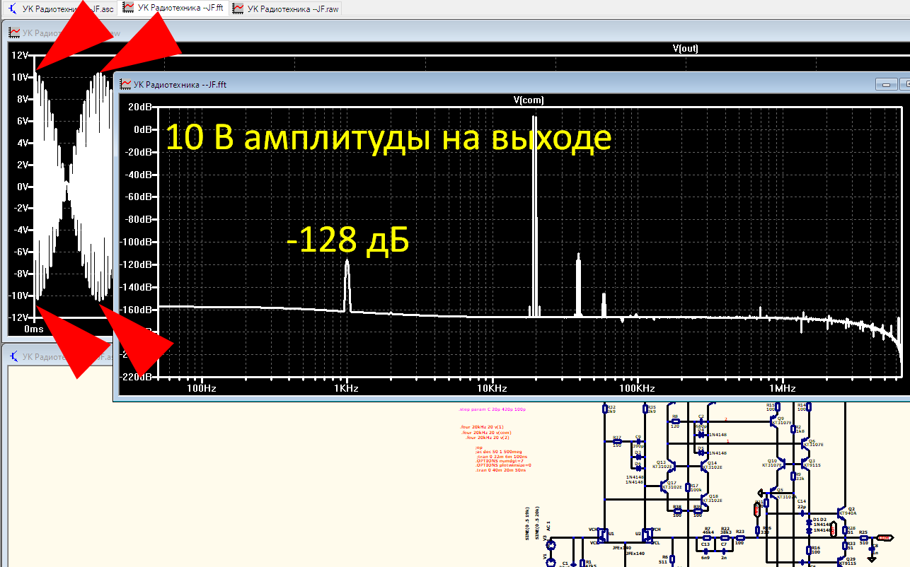

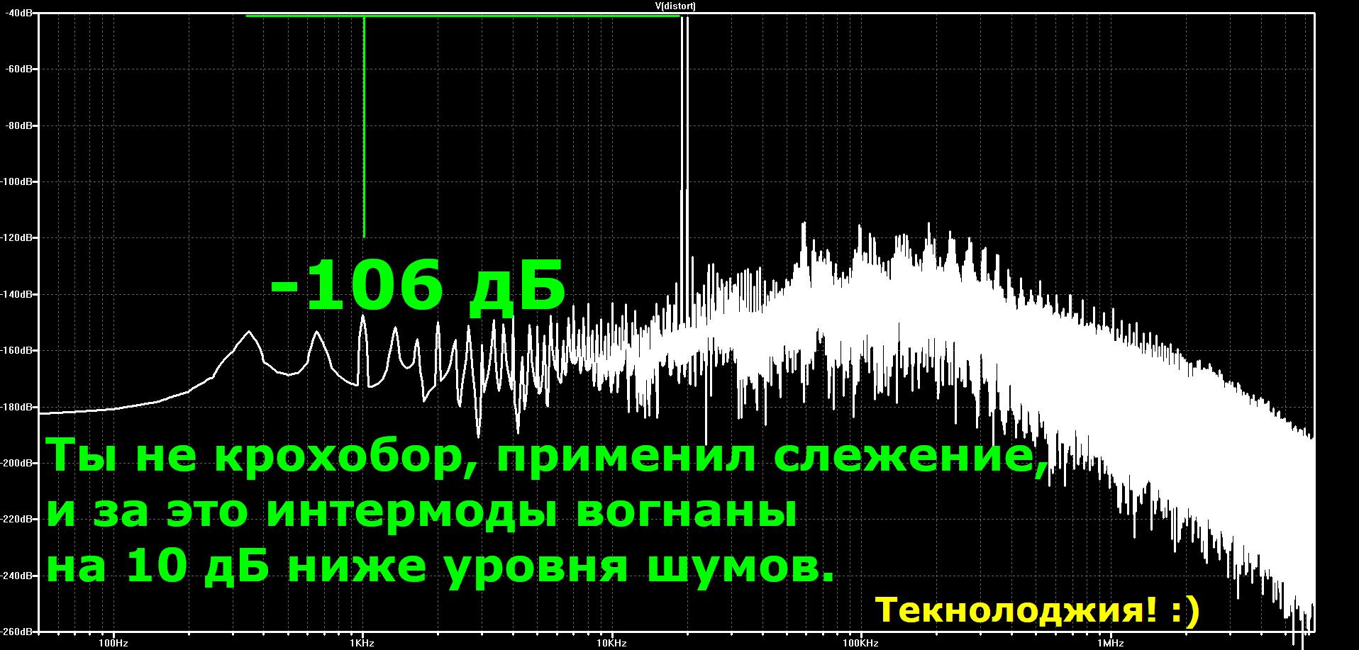

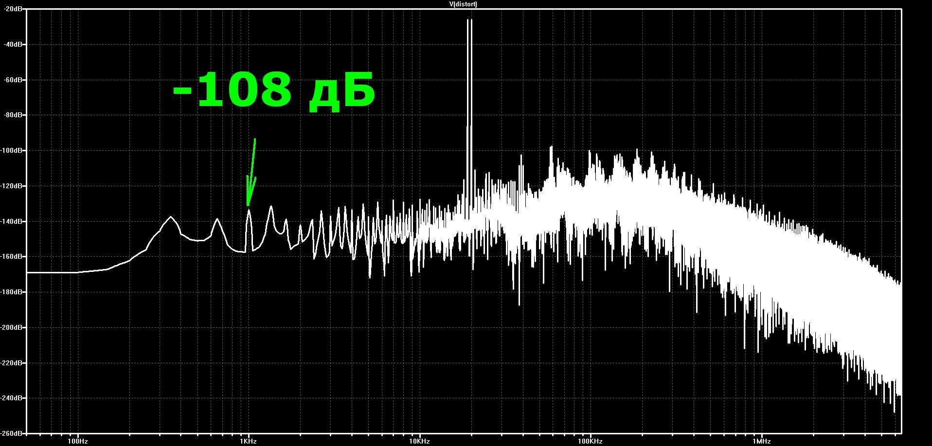

Мерять на 20 КГц, имхо, бессмысленно. Ни один человек не услышит ни одной гармоники...
Эх, еще бы вход с усилением сделать - было бы совсем хорошо.

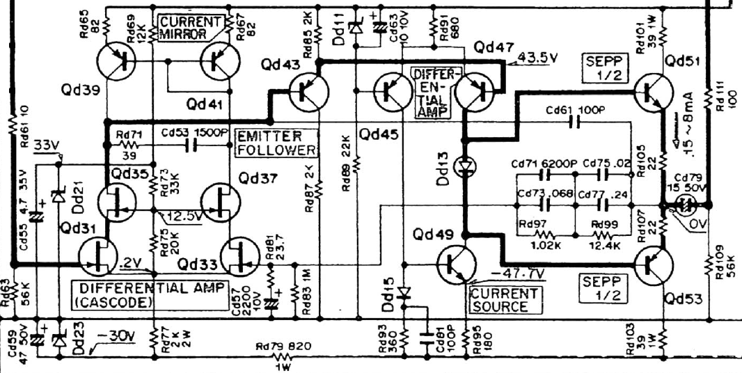

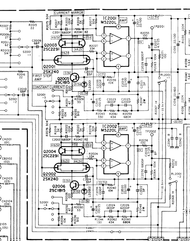

Оригинально, такое охлаждение (принцип) был у какой-то Ямахи.
Меня трансформаторы полностью удовлетворили, потому закрыл попытки активного мс предусилителя

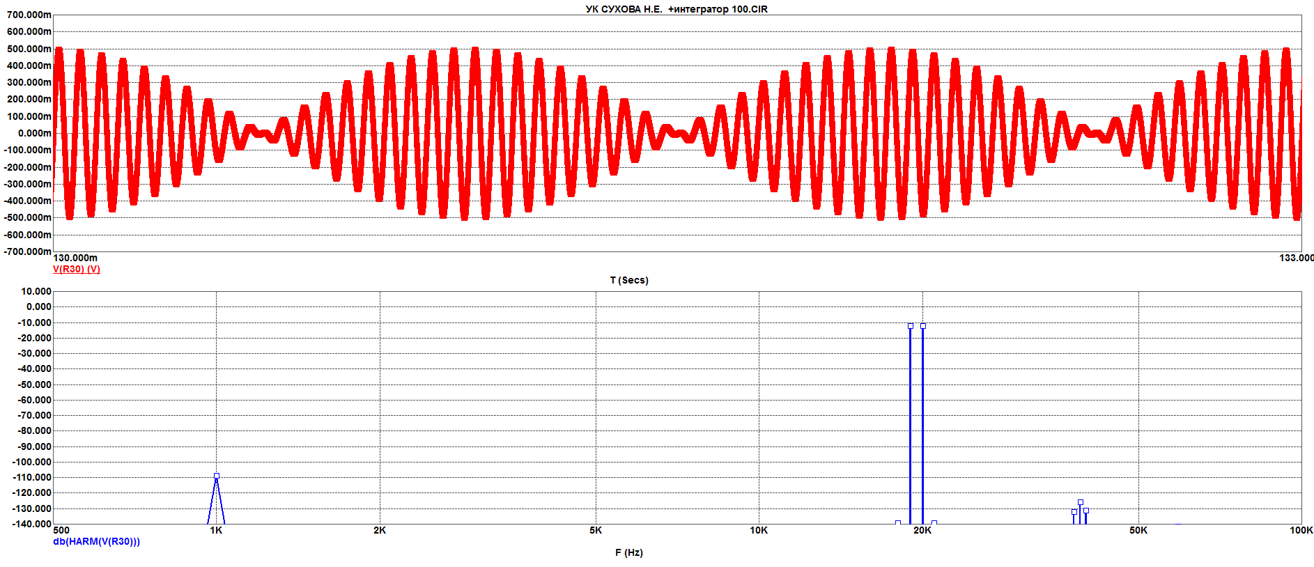

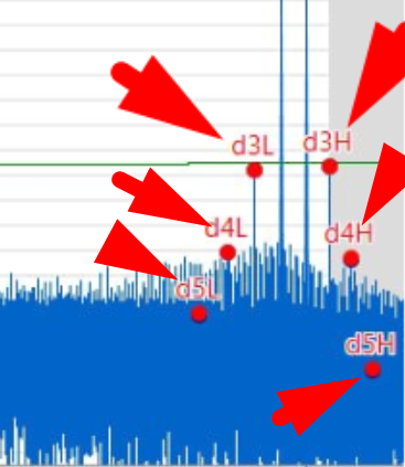

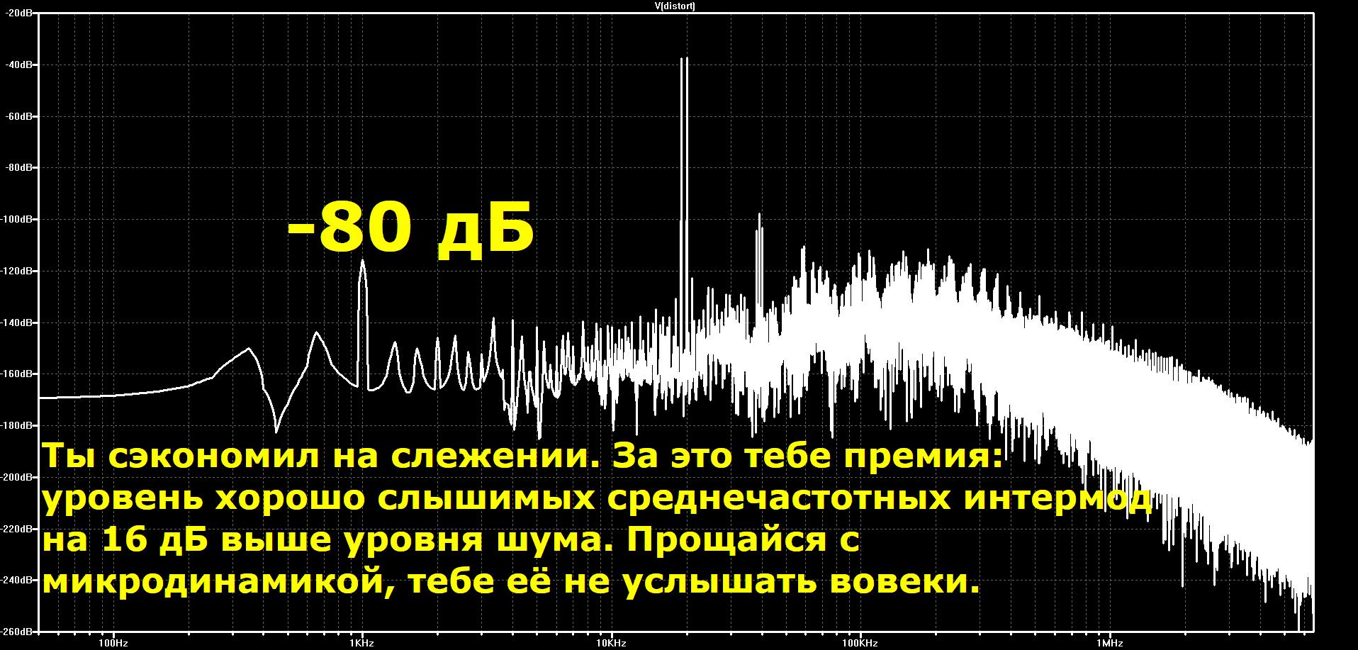

Итого, интермода
21к - разностная двух гармоник: второй 20к, 40к и первой 19к.
22к - разностная третьей - 60к и второй - 38к.
23к - разностная интермода 80к минус 57к.
Весь звуковой диапазон забит интермодами ВЧ-гармоник, а чтоб их не было, надо на ультразвуке иметь много усиления, которого Сухив не любит и компараторным называет.
По глазам вижу: нет, не ловишь ты бизю.
Тогда далее веду урок математики для престарелых школьников:
38 - 20 = 18к
57 - 40 = 17к
76 - 60 = 16к
Без охрененных ошибок в схеме тебе такие спектры вовек не получить: там же РИАА-коррекция ООС на ультразвуке углубляет до 100%, до единичного усиления.
звонок на вторую пару:
20к - 19к = 1к.
40 - 38 = 2
60 - 57 = 3к
80 - 76к = 4к
100 - 95к = 5к
И какой из этава следовает вывод?
Везде, на средних и высоких частотах звукового диапазона звук определяется не дегенеративными ВЧ-гармониками, которых никто не слышит

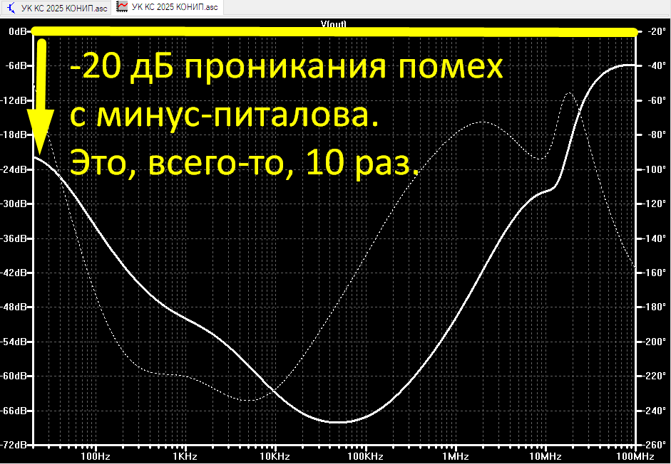

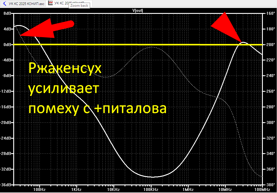

де він оби*рався з PSRR
У меня талант! Я кому что ни расскажу, никто ничего не понимает.

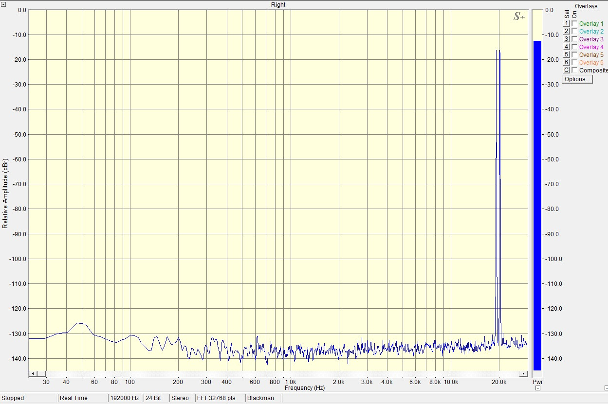

Вот Сухиву рассказал за псрр ржакенсуха год назад:

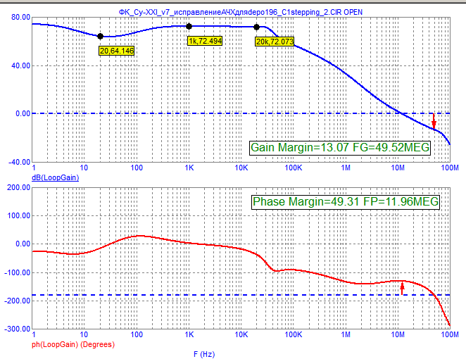

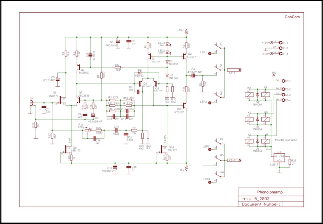

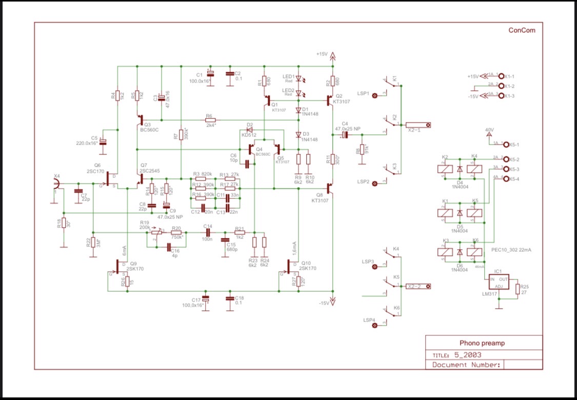

Насколько видно по спектру - там что-то явно не в порядке.
Скорее всего коррекцией убито петлевое и завышено общее усиление корректора.
Именно.

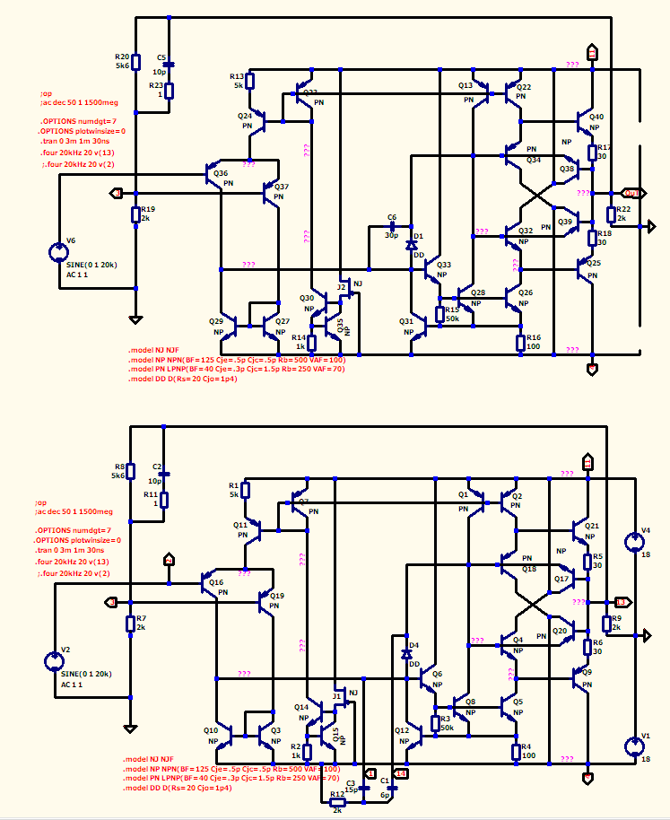

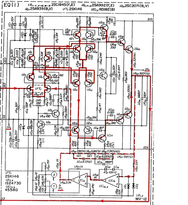

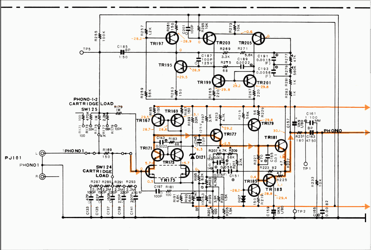

От нащо в коректорі двотактний вихід?
Двухтакт всегда линейнее однотакта. Посуди по лёгкой мутинке: все любители искажений обожают однотакты.
Именно такой вывод сделали топовые японские конструкторы, не те лузеры, что Кенвуд-900 в ПТУ на практике слепили.
Сейчас есть более современные решения.
Cовременных много, линейных нет.

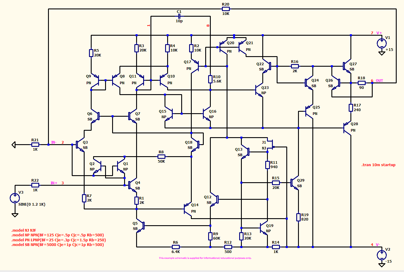

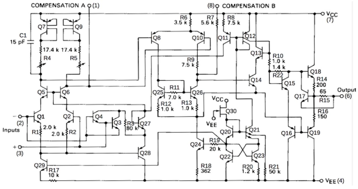

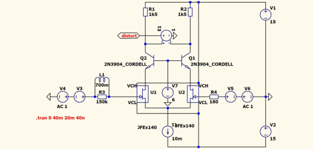

Биполяры могут работать даже с Укб=0.
Вот, например, модель К140УД14/ЛМ108:
Попробуй понять, сколько вольт Укб Видлар определил входным транзисторам.
Посмотреть вложение 192019Посмотреть вложение 192018
Как общеизвестно, в LM108 во входном дифкаскаде применены супер-пупер-шмупер-бета транзисторы с очень тонкой базой и, соответственно, маленьким напряжением пробоя. Видлару ничего не оставалось, как сделать для них слежение с небольшим напряжением коллектор-эмиттер.
Ну, хоть 0,1 В им не повредили бы? Сам дедушка Видлар пишет: пробивное 5 В, так что 0,5 В транзисторы выдержали бы влёт.
Но зачем, если они работоспособны и при Укб=0.
А именно о работоспособности транзисторов при Укб=0 и идёт речь.
Я бы не стал это так называть. Перед Видларом стояла задача сделать то, чего на этой планете не делал никто, и он это сделал, вышел за рамки уровня развития технологий.
Если меня не подводит склероз, бета у них около 5000, так что супер-пупер-шмупер-бета - пожалуй, верная характеристика.

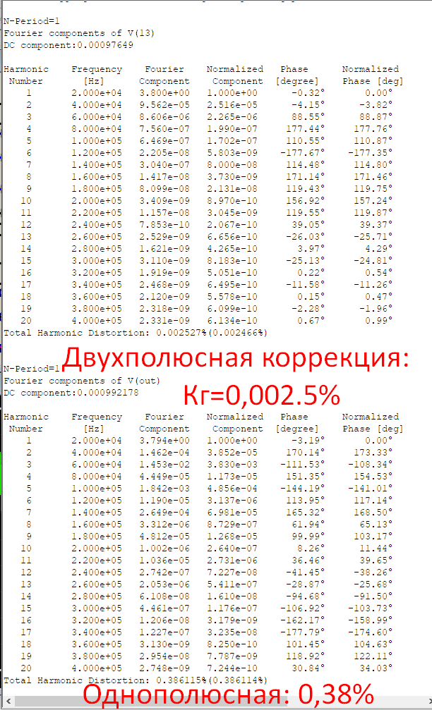

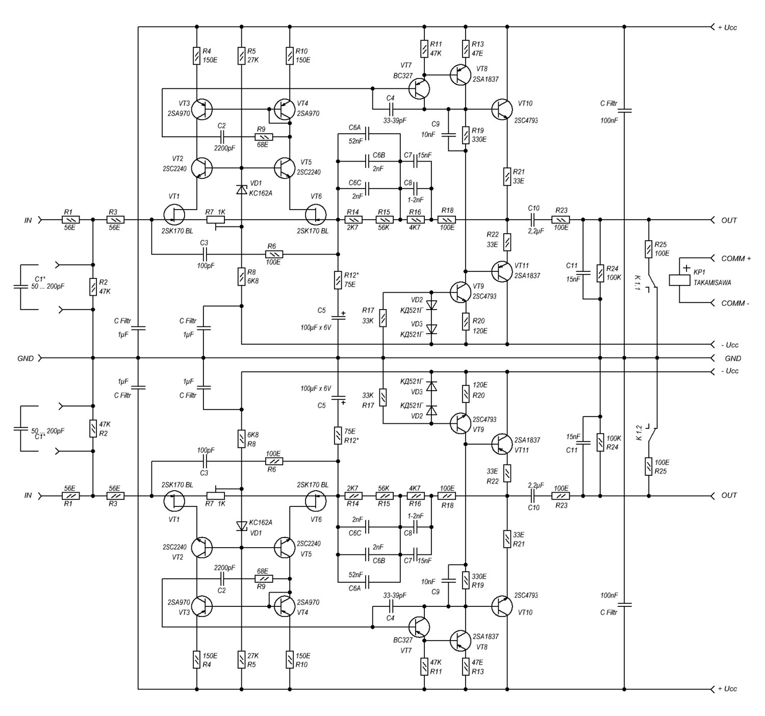

Там нелинейность Укб=0 Серега компенисировал нелинейностью Шиклая в ВК 3886

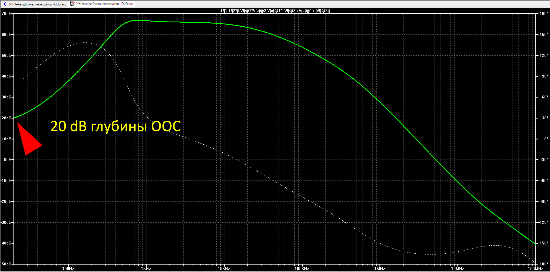

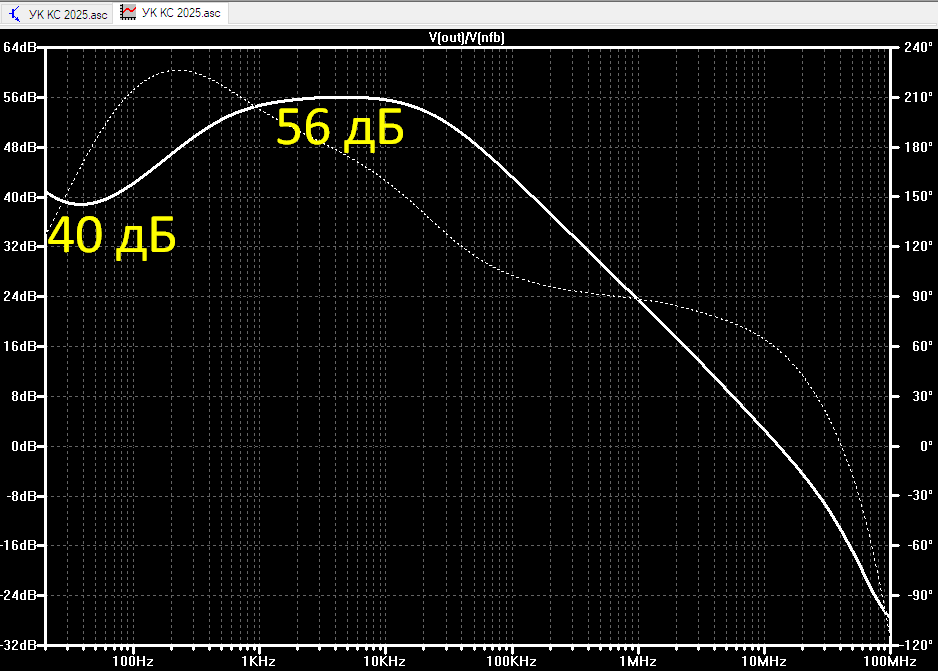

Обычно компенсация та самая работает в довольно узком диапазоне частот, см. Квод 405. В лихорадке никакой компенсацией даже и не пахнет. Онли глубокая ООС. Оно и видно в общем на мультитоне:

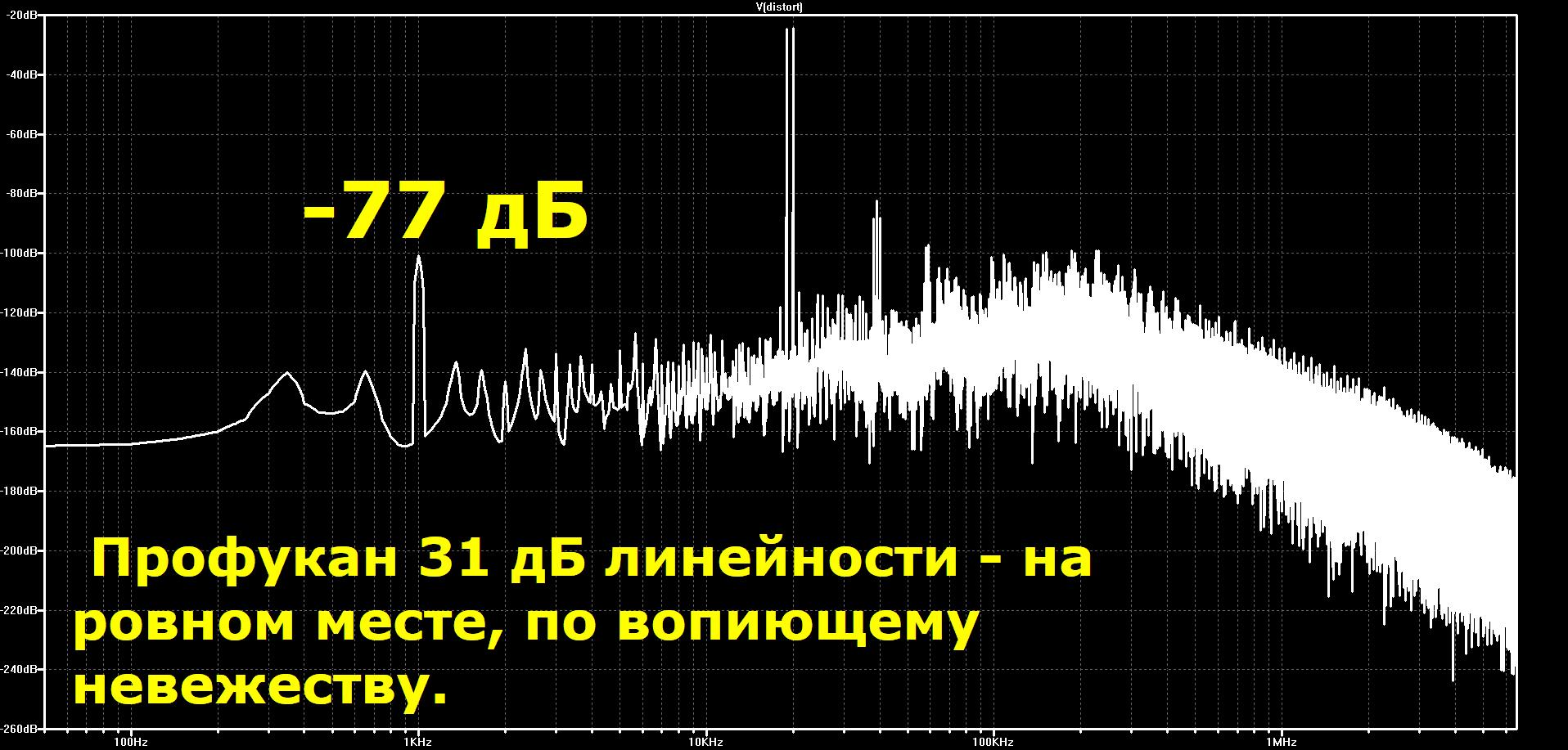

1783768169908.png искажения прибиты во всём диапазоне частот.
в том числе и на ультразвуке:

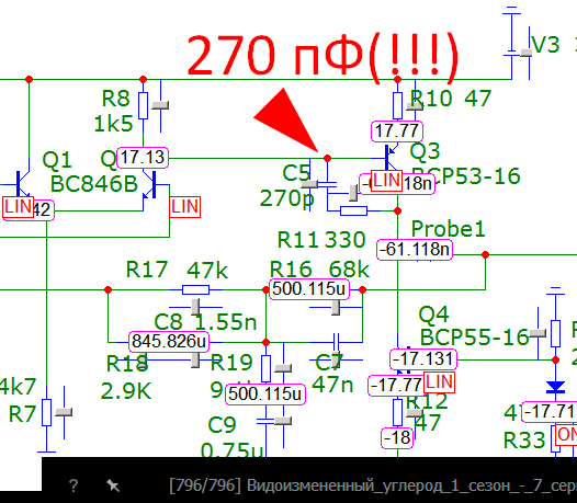

Также, хорошо торгуется мой повторитель:Посмотреть вложение 192157Посмотреть вложение 192155Посмотреть вложение 192158
Хоть и упрощённый нерусем до трёх каскадов.

Не в пиках дело, а в твоих гарантированных +31 дБ искажений, наваленных посреди звукового диапазона. Как-то ты смысла рисунков недопонял:
Нет слежения во входном дифе - привет, 30 дБ лишних интермод в Ржакенсухе.
Хорошо так компенсировал, надежно, во всем диапазоне работы ВК 3886. Молодец Серега. Введи еще пару транзисторов для компенсации нелинейности акустической системы, будь другом, а то коллеги-товарищи жалуются и говорят собственные искажения акустики мешают им жить и дышать.

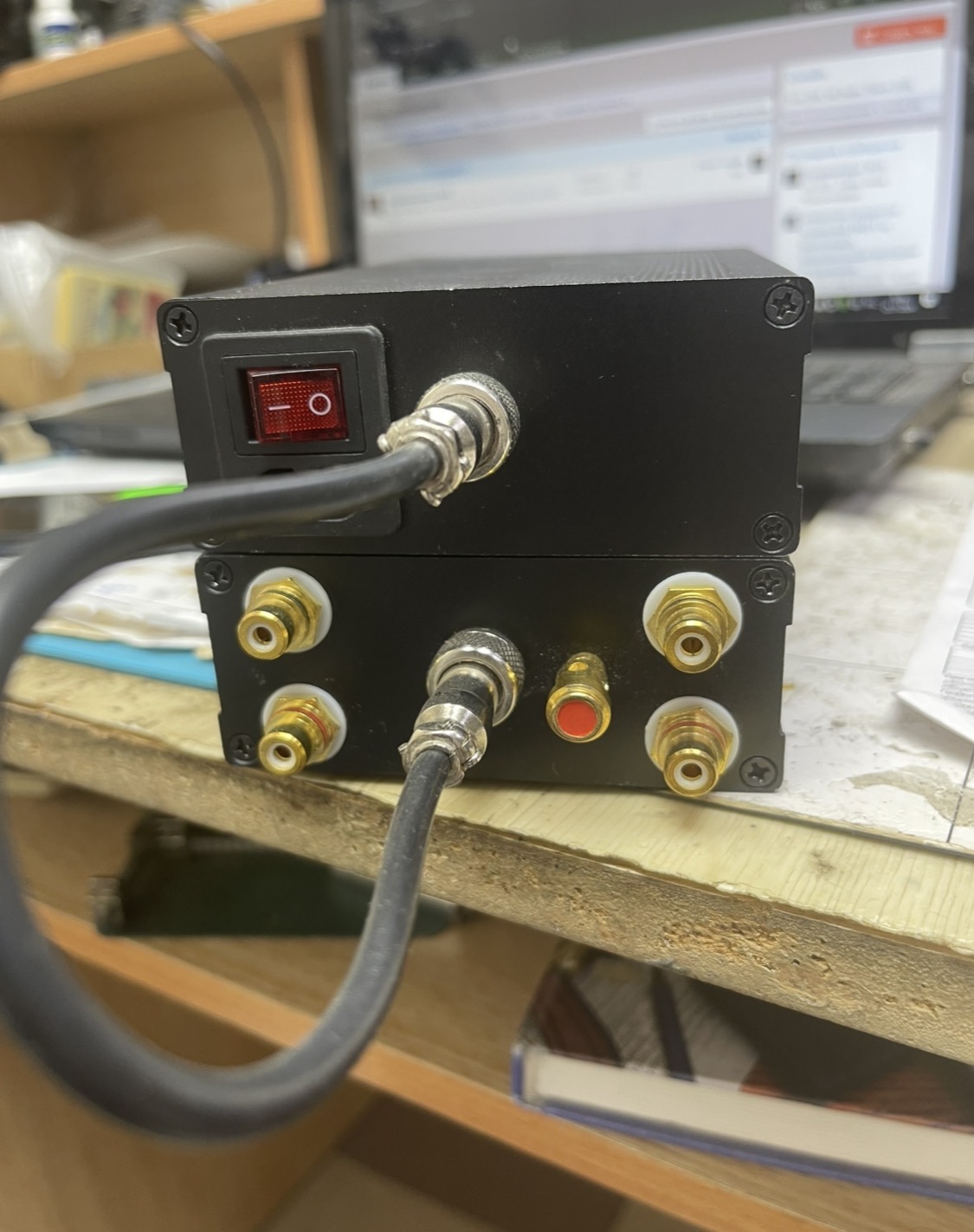

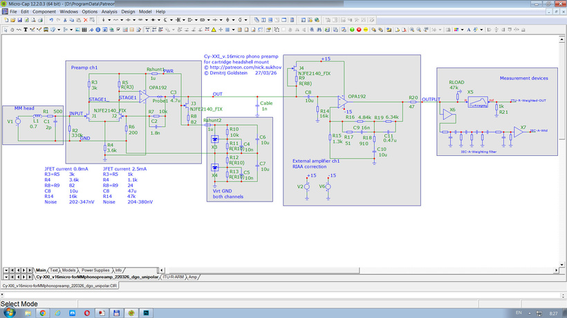

А где ж кроме как на балконе уместится твой фонокор (скриншот слева) ? А мой (скриншоты справа) действительно умещается не только в любом подвале тонарма, но даже на тангенциальном тонарме.
Сигма-1.jpgCy-XXI_v14-2_рис5.jpgCy-XXI_v14-2_рис5-2.jpgфонокоректор Су-XXI v.7 монтаж у подвалі тонарму крок 1.jpgCy-XXI_в тангенциальном тонарме.jpg

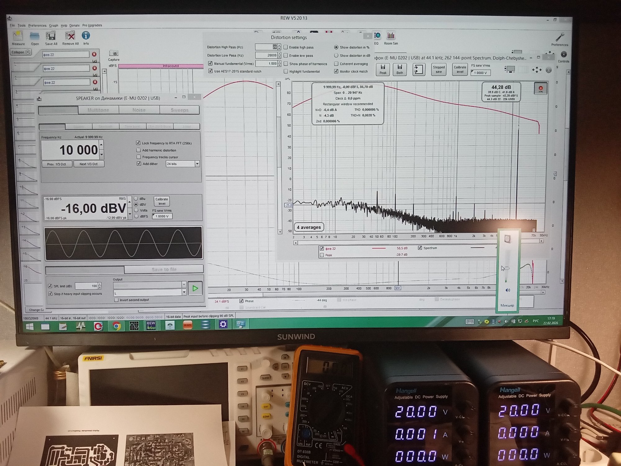

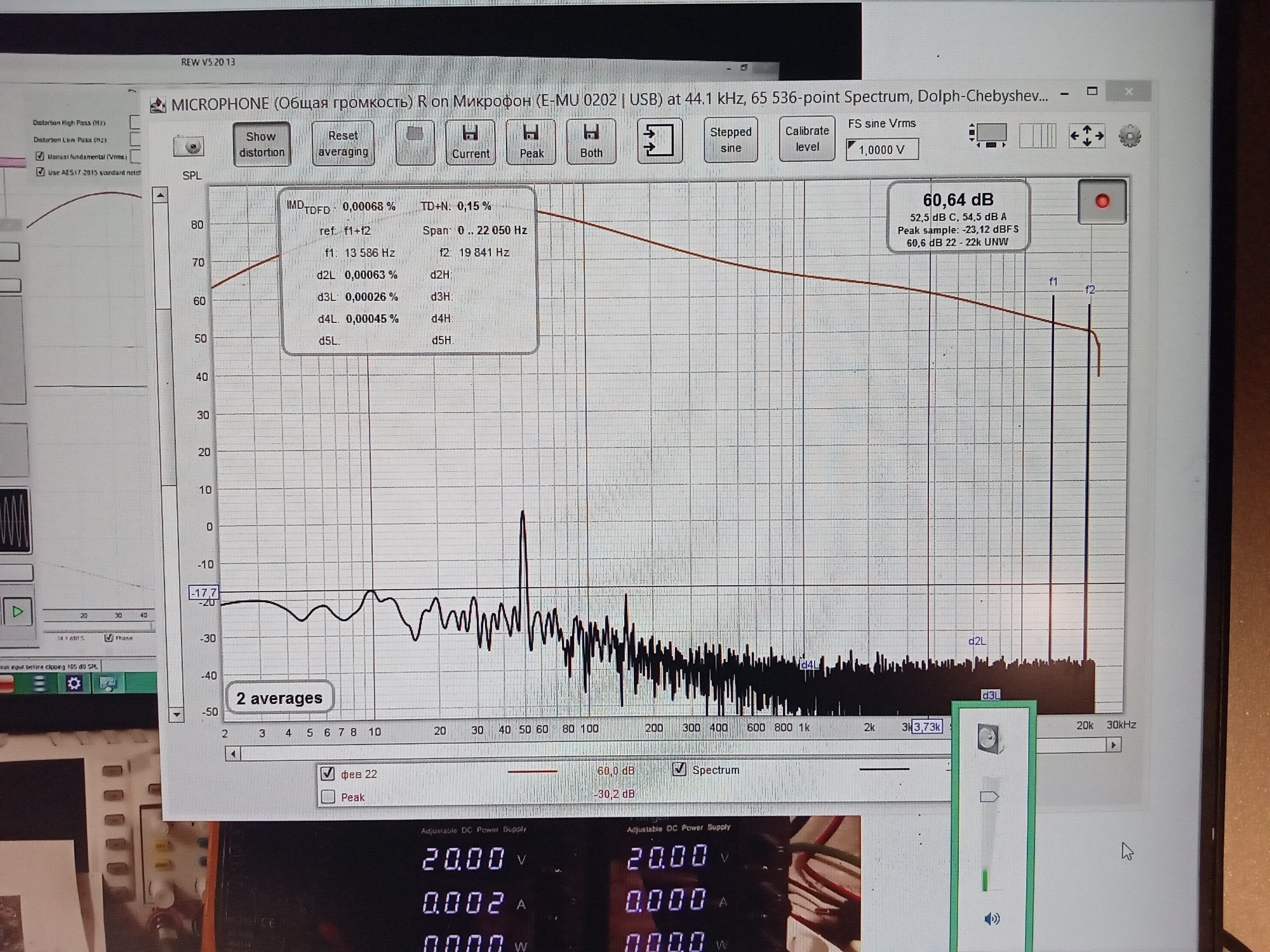

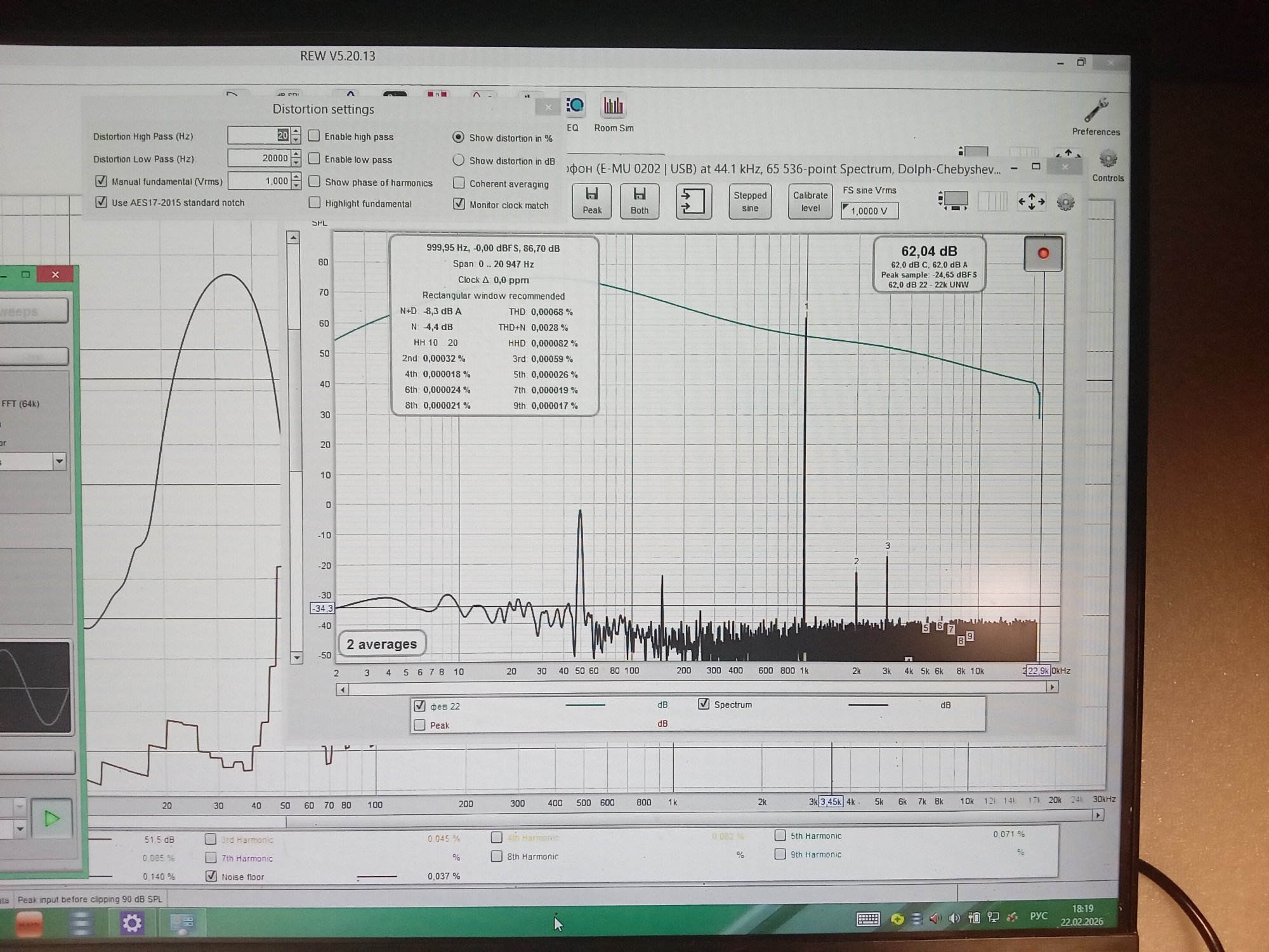

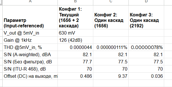

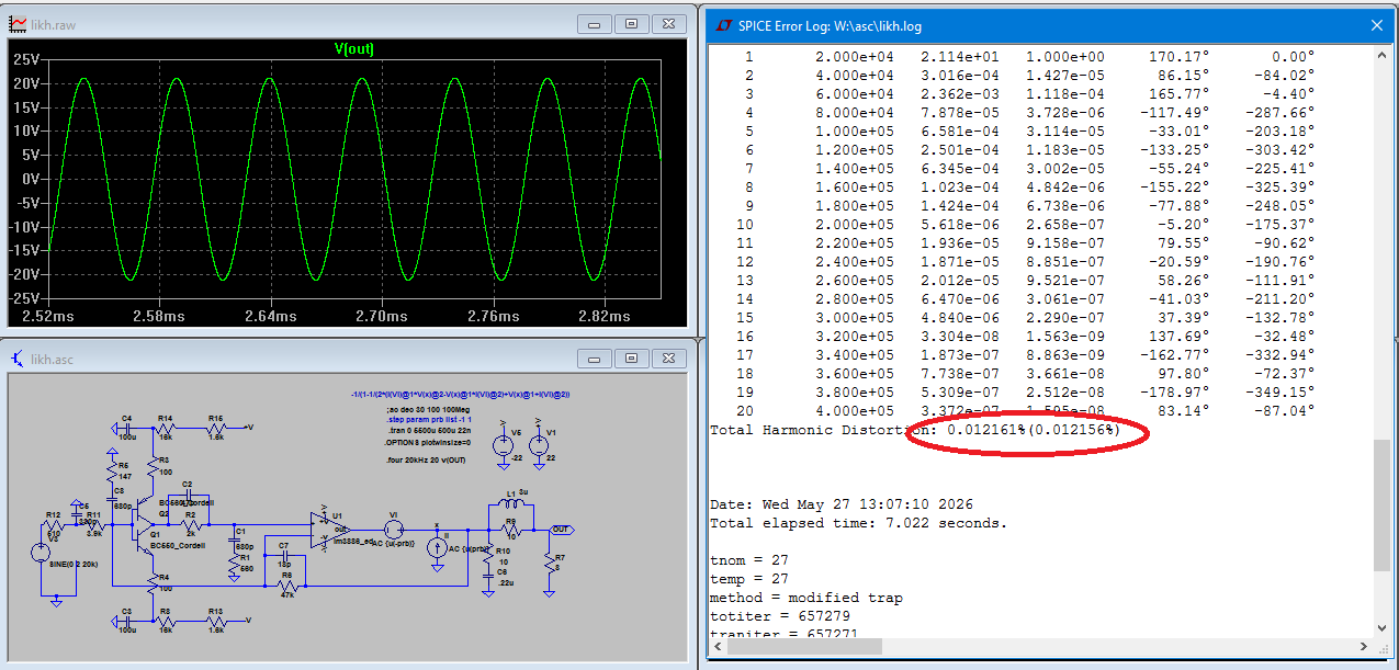

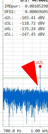

А интремоды и искажения на НЧ есть графики (можно в свипе REW)?
Типа такого? Это с отфильтрованным НЧ шумом.
Сейчас платы у тов. Сухова. Не знаю, правда, на какой стадии встраивания в его вертушку. Может потом прогонит тесты уже на месте.
Где можно было столько ВЧ-интермод набраться? Не должно их там быть.
По идеи шумы и искажения можно будет снизить примерно на 6-10 дБ

Ну, вообще говоря, есть биполярные ОУ с очень маленьким входным шумом. Чуть ли не меньше, чем у JFE2104 Можно поставить такой прямо в shell для MC головки. Если найти в микрокорпусе. Но придётся ставить разделительную ёмкость на входе собственно корректора.

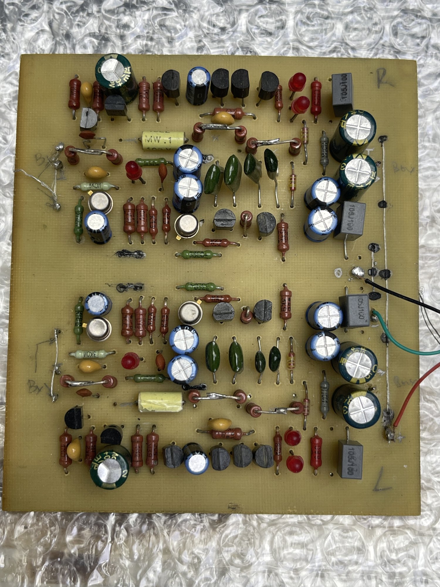

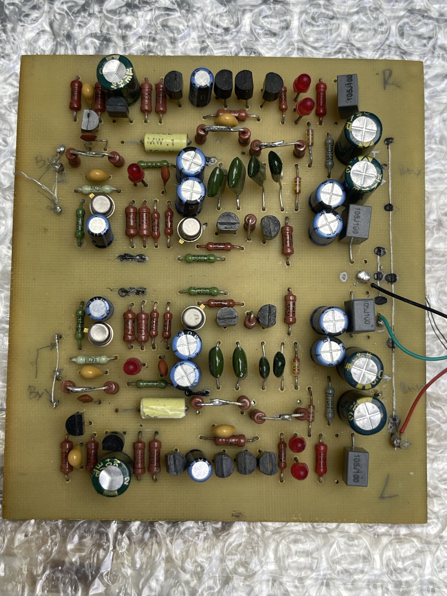

Фото макетирования на плате 3/1981, собранной мной через пару месяцев после выхода журнала, типа пруф:
