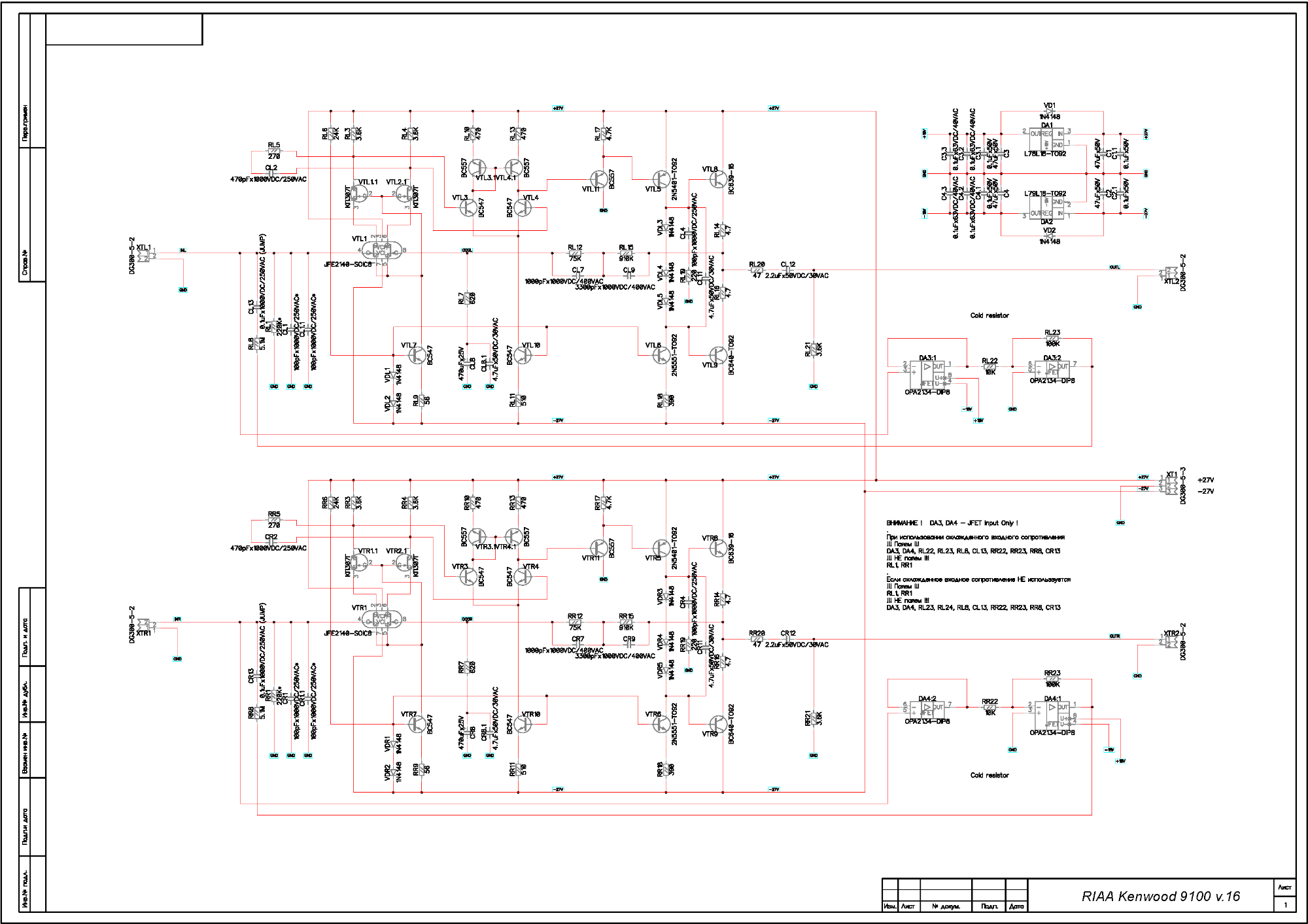

А ты что, неспособен купить "Радиотехнику-УП-001"? Или сам сделать схему 50-ти лет давности?
Схема интересная, высокотехнологичная. Параметры должны быть высокие.
Давай рассмотрим подробнее альтернативы.
Один источник тока этого монстра имеет транзисторов больше, чем во всем корректоре TVV-46 с твоей доработкой, да еще полевой дополнительно.
TVV-46 с твоей доработкой, по твоим же словам, уже можно слушать.
С чем соглашусь.
А добавить повторитель перед вторым транзистором - будут еще лучше параметры. -80 дБ@10V (менее 0.01%)
Ибо не только емкости воруют усиление и малое входное.
И в итоге схема на 4-ех транзисторах против того монстра.
С одинаковым по сути результатом для потребителя.
И вот интермоды, причем, уровень не -20 дБ
Всегда есть куда улучшать, но нужен баланс.

Преимущество трёхтранзисторного зеркала настолько мизерное, что от него отказался даже жадный до линейности я.
А тут такое:
То есть, если оно (зеркало) "подрастёт" до 5-ти транзисторов, то можно?:confused:
Или, для сохранения аутентичности с "Радиотехникой-УП-001"?_rubanok
Ну и, BF245 30-ти Вольтовый транзистор. От 36 Вольт, скорее всего, не сгорит, но всё-таки...
Про номинал резистора R34 уже как-то писал, но, думаю, если кто-то сподвигнется собрать, то уж квалификации разобраться должно хватить.
Я в этом месте ставлю 2SK246 с буквой BL, примерно полтора Вольта на коллекторе Q7 нормально для задания достаточного его тока.
Вот смотри: уже фактом своей установки зеркало дало 50...60 дБ усиления, а это значит, что основные факторы искажений - входные напряжения каскадов - упали на те же 50...60 дБ, и настолько же упали общие искажения уся.
Сложное зеркало лучше простого на 1...5%, вот это и будет выигрыш от его установки. Мало, и вот тут-то смысл его теряется
Пробовалось: в МАСТЕРЕ сложное зеркало во 2-м каскаде не даёт никакого заметного улучшения, иначе я давно поставил бы его
Посмотри на схему УК Радиотехника, и убедись, что она полностью подобна схемам топовых ОУ: ЛМ118/К140УД11, 544УД2 именно установкой в нагрузке входного каскада синфазных зеркал, лучшего решения ради линейности.
воровали у буржуев, переводили, а делали криво и коряво
Значит, такое оно и было, буржуйское. Схема УК Радиотехника делалась в одно время с Кеном-9100, а лучше японского поделия на три головы.

Мы этот схемотип видели в усях 50 лет назад:
Это - КА910, снова Кенвуд. Аналог - МОНОЛИТ.
Там нет ничего неизвестного: хочешь петлевого - бери широкополосный ОУ или советский с внешней коррекцией, но оба - с большим усиление на 20 кГц.

5мВ
на входе там то есть антириаа, то нет антириаа, но вот про эквивалент гзм ни слова, значит его там просто нет.
Если не хамить и предложить проверить с эквивалентом, то могу и с ним. Я, кстати, не знаю, использует ли эквивалент тиаретег. Тоже ведь ни слова об этом не сказано.
и говорит это или о низком уровне владения моделированием, что вряд ли, или о намеренном введении в заблуждение.
Всё верно с точностью до наоборот smile_1 Но мне нравится, что возникло сомнение в том, что у меня низкий уровень владения симулятором. smile_20
Моделированием занялся только для этого проекта, которым исходно даже не предполагал заниматься. Но пока искал партнёра для другой, более интересной, части, решил, что добавление фонокора, отвечающего требованиям проекта, вполне вписывается в мою идею.
Благо, нашёлся неплохой новый симулятор от автора LTSpice. LTSpice мне не заходил от слова совсем.
Выкинул нахрен все транзисторы, вкинул ОУ - вуаля
Опаньки. Мы этот схемотип видели в усях 50 лет назад
Я где-то писал о глубокой переработке? Поменял то, что мне надо было, поскольку меня в исходном не устраивал ряд вещей. Симуляция дала неплохой результат.
И как ты его назвал?
Я уже писал. "Чукча- писатель"? Не мои проблемы.
Интересна реакция на это событие Сухова.
Мне она тоже была удивительна, даже не ожидал. Тов. Сухов посмотрел мой дизайн, включая результаты симуляции, схемотехнику, конструкцию и разводку и сам предложил дать ему новую версию своего Су-XXI.
Отучаемся говорить за всех.
Годится. Плюс отучайтесь пиндеть про компараторы и антиклипы:
Как только получится с антиклипами, отучайтесь от 150 кВ в усилителях и возбудов от захода фазы за 180 градусов.
Дел много, времени на раскачку вам нету.
У меня пока со сборкой JLCPCB проблем не было.
Всё бывает в первый раз. Но вопрос конечно проверяемый.
Кто сказал, что для вентиляторов?
вентиляторы туда очевидно хорошо должны подходить.._
Чушь. Использовались модели с сайта производителя.
заметно. Чем плохи модели с сайта производителя? Как правило они годны для настройки коррекции и режимов по току, но для съёма искажений уже нет. может если на одной частоте 1кГц. Вот и получаются завышенные ожидания и обвинения неких "симуляторщиков" во всех грехах. Тут я могу вам сказать что взрослый человек а в сказки верите.
когда как.
от автора ЛТ-спайсе- двадцатьчетвёртый лт-спайсе. Не использую.
Кому очевидно? Человек, проводивший измерения, на повышенную температуру компонентов не жаловался.
Вот и получаются завышенные ожидания и обвинения неких "симуляторщиков" во всех грехах. Ну. Тут я могу вам сказать что взрослый человек а в сказки верите.
Прямо в точку для великого тиаретега. Я-то проверяю на практике. _pechatka
От ож. Но к нему претензии почему-то не предъявляются. :cool:
Не-а. QSpice.
обозватый почему то су17
17 версия. Назначено Николаем. Случайно и очень удачно совпало с номером вертушки.
того, что такие графики выдает
Да там любой, кто хоть немного в теме, может это сделать. Я уже описывал: дифкаскад от Николая, нагружен на ОУ и фильтр Николая в обратной связи. На выходе стоит буфер с возможностью Mute вместо реле. Всё.
Нюансы только в подборе тока для моего напряжения питания, общего усиления и разводки. Всё предельно просто. Но местные тиаретеги не могут повторить даже на уровне симуляции.
