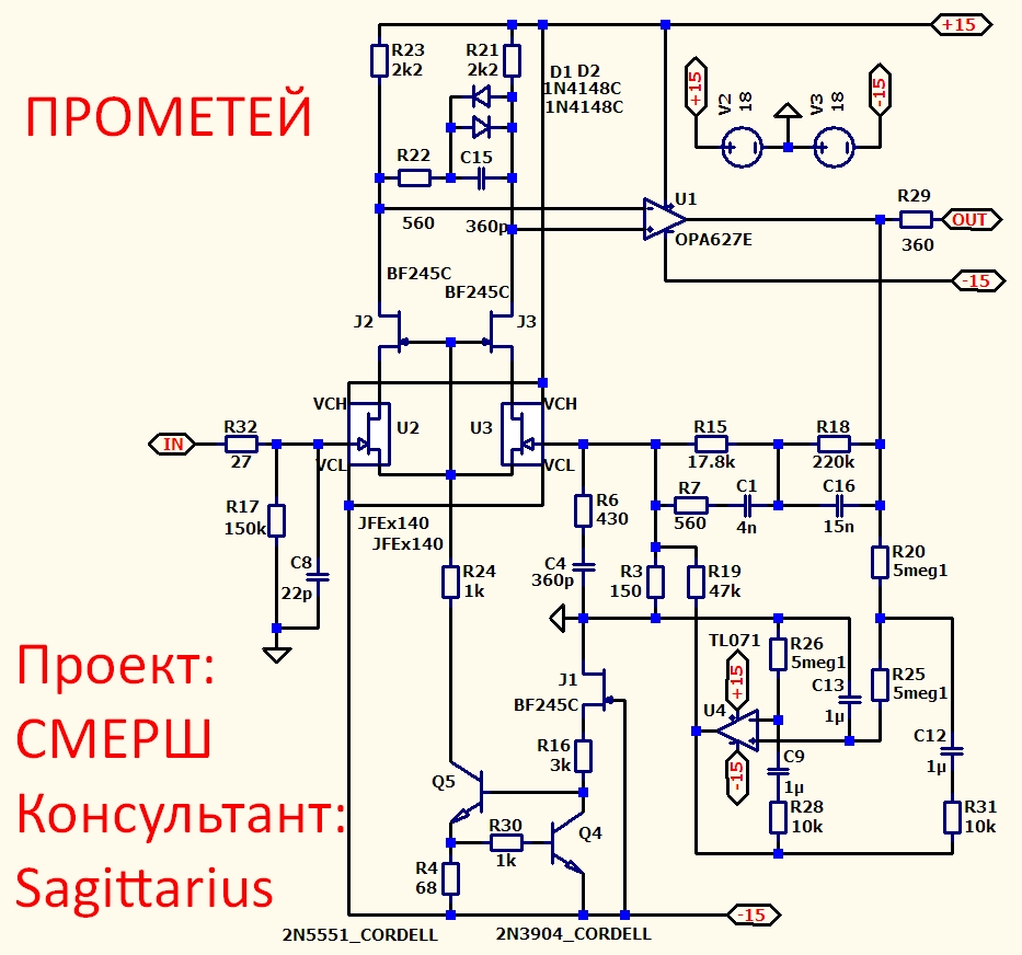

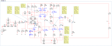

Вот еще вариант схемы...
93 дБ на 20 кГц.
Вопрос....
3 или 4 диода ставить ???

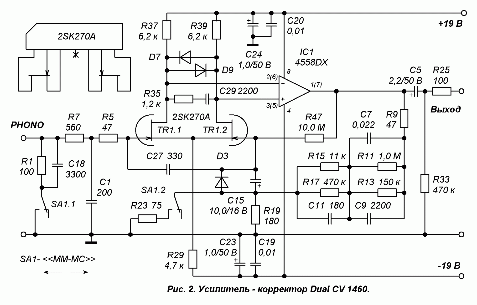

Нет, это усложняет схему. Вообще, чем отличается такие корректоры:
от такого:

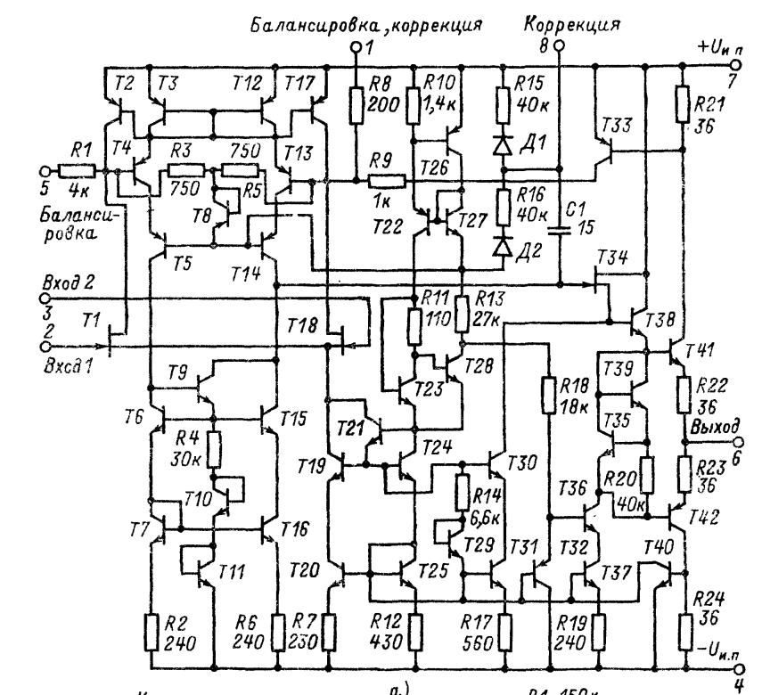

Вон те 4 транзистора справа от полевого входа безуспешно пытаются имитировать микросхему:
Имитация микросхемы имеет смысл, если хочется запитать корректор напряжением выше +-30В. А, если питать основную схему +-18В, чтобы не ставить пару отдельных копеечных стабилизаторов для интегратора, то лучше применить, как в первых двух схемах, настоящий интегральный ОУ, заодно за счёт спада частотной характеристики усиления ОУ получится примерно одинаковая глубина ОООС во всём частотном диапазоне без сомнительной транссамизнаетечего.

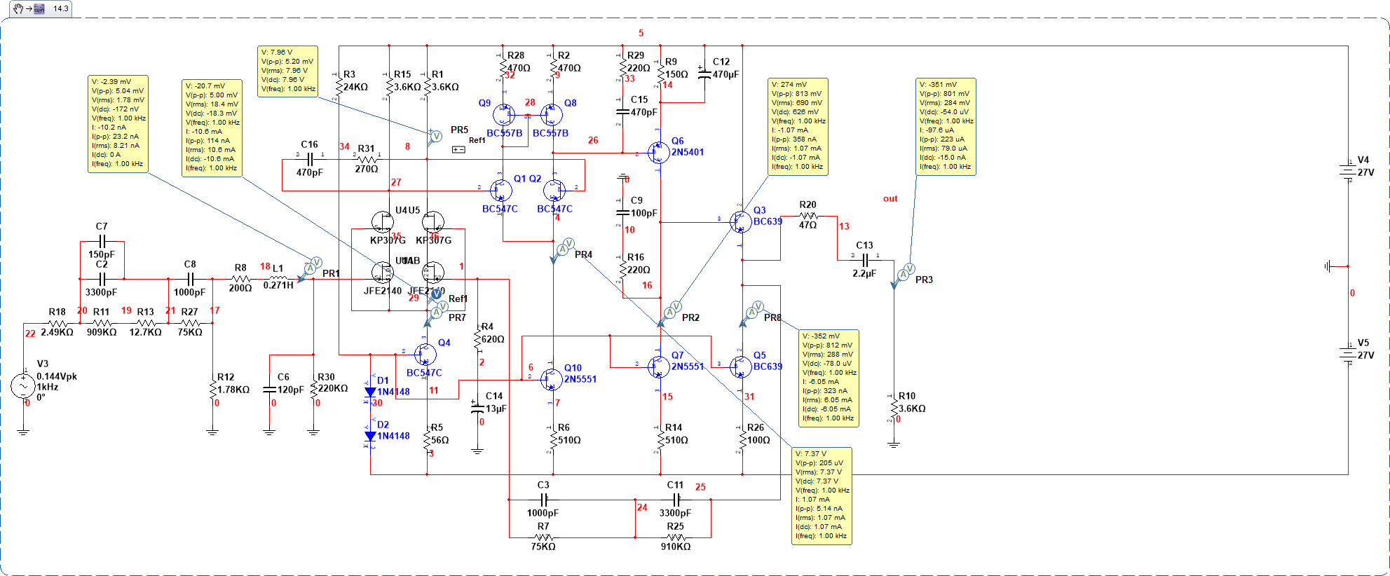

122 дБ на 20 кГц.
Можно делать этот вариант схемы, уточнив некоторые номиналы элементов.
122 дБ на 20 кГц.
R29 C15 подключены к низкоомной точке. Надо к высокоомной. Читайте живого классика - Смерша.
122 дБ на 20 кГц.
Не потрібно.
За невірне розміщення корегуючого кола R29C15 вам вже вказали.
Я би таки розділив джерела сталого струму і виконав їх за схемою зі зворотнім зв'язком на двох транзисторах кожне.

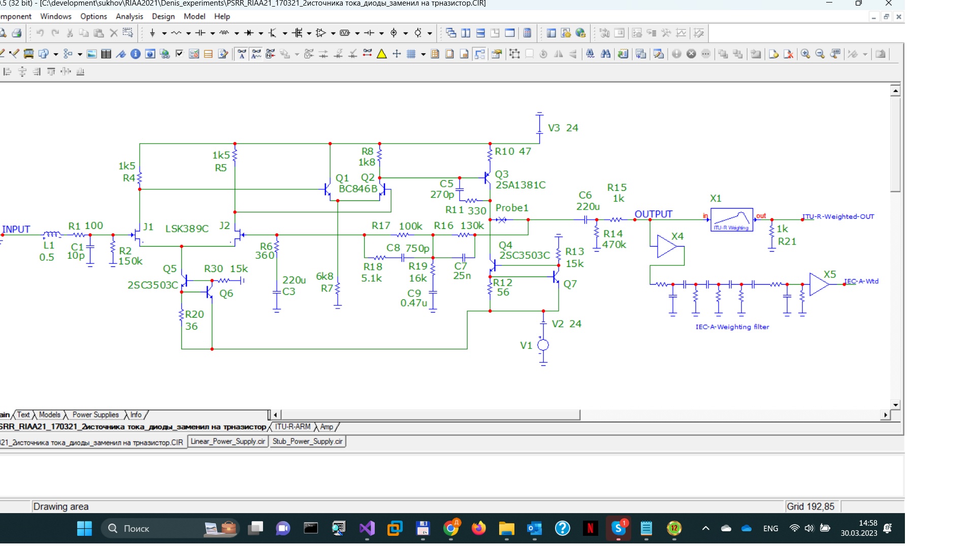

Кроме использования клонированной схемотехники есть ещё другие факторы. И "оно вон как" скорее относится именно к другим факторам. В моей модификации получилось выйти на уровень 0.00023% Причём прикольно, что основную роль в этом играет вторая гармоника. Остальные меньше.
В симуляции, правда, было 5 нулей после запятой до значимой цифры :D Но то ж симуляция. Поэтому забавно смотреть на битвы гигантов мысли в этой и соседней ветке ;)
Да всё там просто. Схемотехника ОУ - квинтэссенция знаний инженеров. Улучшение пойдёт по пути превращения 4-х биполярных транзисторов в ОУ.
