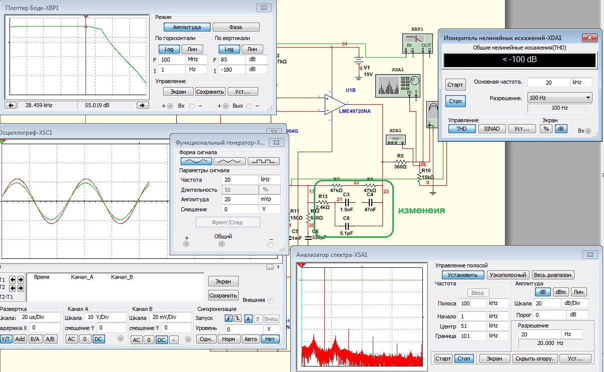

корректирующий фильтр ОЧЕНЬ сильно искажает, в МультФильме так.
А ну показывай, что намерил.
Я заценить имею интерес.
Файлик симы с приборами в студию.

есть виртуальная
в Симе изменения

в МультФильме так. Выбросить
Правильно. переходи на нормальный симулятор. А то меряете искажения лаптём, потом скептически относитесь к фантастической реальной линейности сверхлинейников.

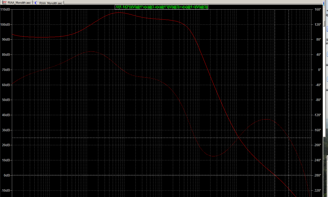

Кстати, проверяя запасы по усилению и фазе, не обнаружил влияния цепи R6C4 (360 Ohm, 560pF). ~Пара градусов и доли децибелла - не в счёт. Так ли уж важна эта цепь? И без неё запасы хорошие.

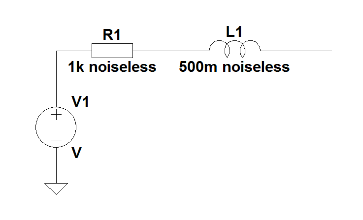

эквивалент надо вот так переделать.
Ты смотришь по АЧХ после ООС, а надо - по АЧХ петлевого.
потом при замерах надо тыкнуть сюда
и вместо onoise написать inoise
Да как же сопротивление головы бесшумным может быть? Должно шуметь. Индуктивности (реактивные элементы) не шумят в принципе.
Нет, петлевое и смотрю, по Тиану.
Я измерил сопротивление обмотки двух ГЗМ-008 и одной ГЗМ-028, там по ~девятьсот Ом. Никакого "noiseless" там быть не может.

Тебя валенком в детстве случайно по голове не били? Смотри сюда- надпись ноиселесс- никуда не девает сопротивление источника. Наверное, в твою голову это туго входит? Ну ты уж постарайся. Нам нужно замерить шумы УК при определённом сопротивлении источника, а не шумы ненастоящего резистора который делает вид что он - сопротивление источника. Так понятней, или на китайский тебе перевести?
Разумеется!
И подставив в модель ГЗМ параметры имеющегося звукоснимателя, мы получаем оценку того, что услышим в действительности.
Лично я - слушаю музыку, а не шумы корректора. Именно ради качества звуковоспроизведения и строится хороший корректор. Не для того, чтобы наслаждаться его (бес)шумностью при ВЫключенном ЭПУ.
