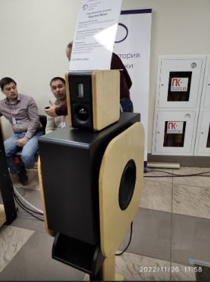

напоминает терминал оплаты парковки
Кнопочки на передней панели приделать - один в один будет.

Там офигенный купольный средник примерно 65 мм, промазанный мазилой, выше-ленточник Малиновского, еще один шедевр.Только нафига было убивать этот дуэт разворотом басовика в сторону....Перегаром что ли от него несло или колонка в лифт не помещалась...Чудотворцы, блин...

Так я же и ворчу. Любимую песню из сольника Уолтера Бейкера, гитариста Стили Ден , изуродовали своими колонками до неузнаваемости и голоса мерзкие стали. Была мысль подойти и все высказать, потом передумал.
ощем кровавый выпердыш дизайнера.
Там престранно все, были треки удивительно приятно звучащие, но в то же время самую знакомую вещь изуродовали до неузнаваемости и мерзости. А я узнал по первым звукам и возрадовался, дурень.

При чем лента ваще, речь о средине и ниже, в районе стыка НЧ-СЧ, где явный кряк.
Там средник охеренный, но с басовиком полный нетрындец.

да, и там ощущение, словно ачх вычурно изломана, на одной вещи выгодно звучит, на другой полный раскосяк.

Если динамик отвернули, значит считают, что не влияет. Длина звуковой волны На 1кГц - 30см сильно рановато мордой воротить, на 500Гц- 60см натянуто , на 300Гц-100см уже вроде ничего, можно скривиться. Вот скорее всего раздел где-то на 250-300 Гц.
Сильно сомневаюсь, что 2дюймойвый средник сможет покрыть адекватно эти частоты.
Отсюда и крики - "памагите, йя не справляюс". Когда музматериал не очень насыщен высокими частотами(прослушал типично) "в одиночку" - замаскировать косяки не получается. Когда "в толпе и голос слаб" - то не так слышно.
ПС Где-то на форуме было сравнение двух средников урал и ноема. Там отчетливо слышно, что мелочь "покрикивает". Если уже решили применить купольник - ставьте его в нормальные условия. А то как дюйм - так только после 5-7кГц, а как два - так сразу ниже 500... Чудаки.
С лентой таже коммерческая система - не подмажешь не поедешь. Если на циклонах мини с ВЧ все более менее прилично и сказать, чья пищалка принципиально невозможно, что и правильно по сути. Виавейв АС без сострадания слушать невозможно - рамштайна за звоном не слышно, а у солистки на втором треке весь звук застрял между двух передних зубов - один свист соловья разбойника.

Мысли собственные - в точности те же, не справится средник подобрать отвернутого мордой вбок басовика. Что и получилось, голос певца лишился основы, потерялась узнаваемость, тембр поменялся. да и басовик похоже рано обвален.Эх, молодость, молодость...Лишь бы выпендриться красиво...
Braun применяла свой двухдюймовый купол с 600 Гц примерно, но там резонанс задавлен напрочь конструктивом, внизу 21 или 25 см головы стояли, но чертовски ровные, тянущие высоко. Таких НЧ сейчас фиг найдешь. Так что или 18 см максимум или 4 полосы уже. Современные купола никак не лучше, скорее хуже в этом смысле, 1 кГц для них полный предел.
