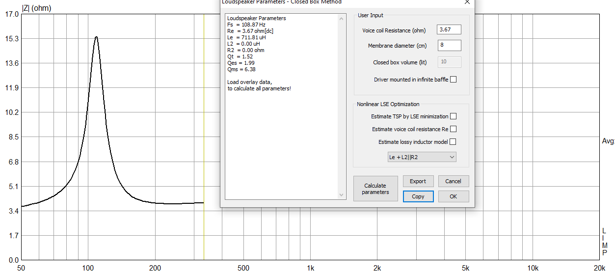

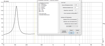

Импеданс НЧ фриэйр после пропальцевания подвеса и ЦШ (на всякий случай)
- ему присоветовали ФИ, как положено...

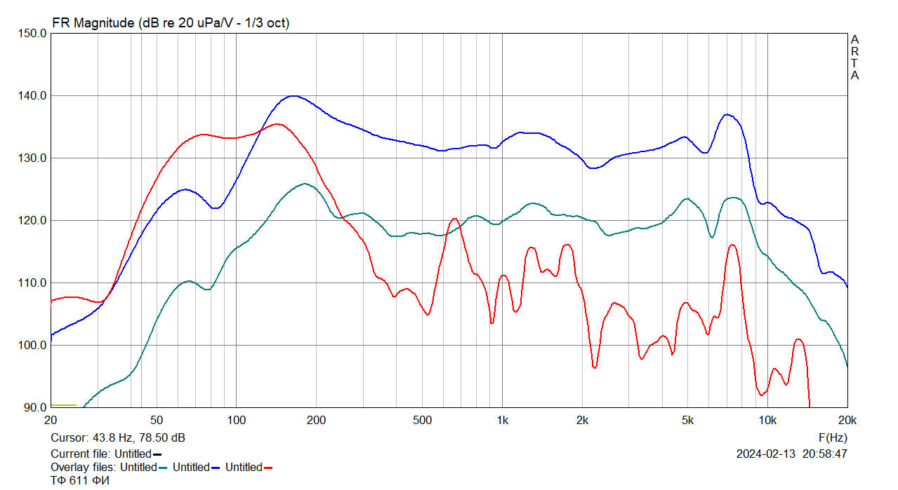

АЧХ до вмешательства в схему, ВЧ пока оборванный, регуляторы тембра в разных положениях, 30 см.
Страшно, аж жуть.
Что дует порт ФИ (красная) и что говорит динамик (синяя):
Надо думать, ФИ настроен на 80 Гц. Зелёная - по центру с 30 см.

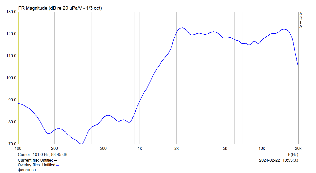

ВЧ оказался заклеенным вусмерть, причем пластмасса фланца собственно динамика менее прочна, чем наружная накладка-рупорок, соответственно, половина контактной площади фланца разрушилась. Подвижка из цельной хитрогнутой пластиковой термопластичной плёнки приклеена в паз под прямым углом тягучим жёлто-коричневым клеем, ЗК намотана на каптоне. ЗК была слегка вымазана чем-то похожим на ржавчину в масле. В зазоре и вокруг жидкости не оказалось совсем - недолив. Зазор огромный, магнит неодимовый. ЗК была целая, удалось подпаяться к выводам, 3,8 Ома. Выводы приклеил по всей длине к пластику клеем Т7000. Оторванный и подрихторанный диффузорчик-куполочек стал на место без поблем благодаря всё тому же большому зазору. Результат неплох.

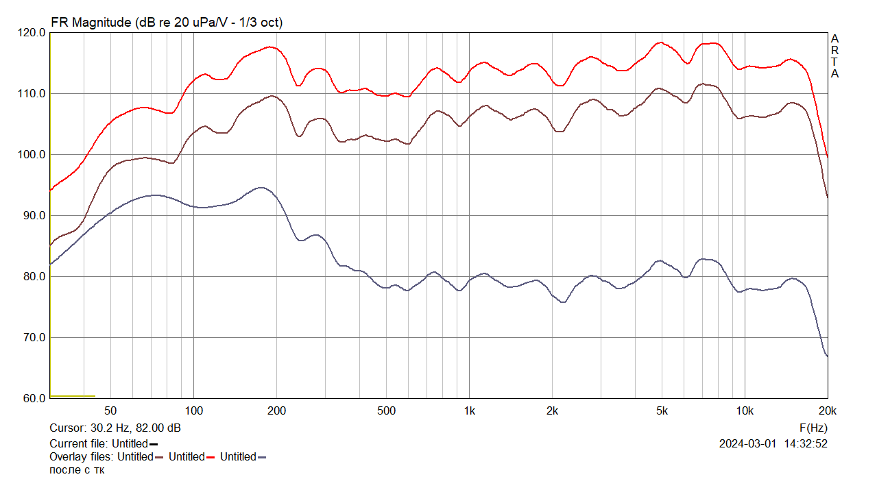

Фильтр, как положено, один-единственный 4,7 мкФ, полярность динамиков - плюсами вверх. Суммарная АЧХ при подключении в фазе и противофазе, с 50 см посередине между динамиками, НЧ скручены.
Внеосевая вверх - вниз очень нестабильная.
АЧХ при разных положения РГ, видно работу ТК.
Хоть что-то.
