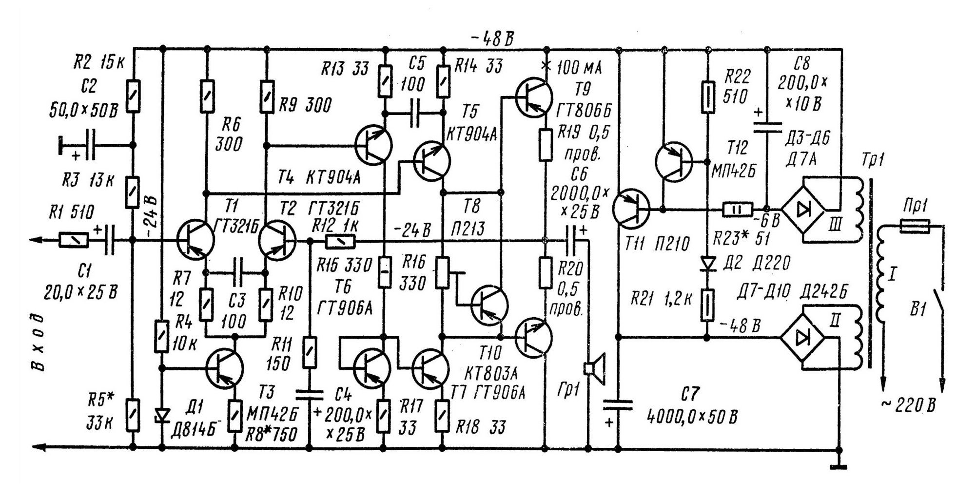

А еще есть супермыслишка про выход на 1Т910 в виде повторителя с резистором в эмиттере. Тока 910й не боится, резистор можно взять Ом 5. дать ему пару ампер , пущай летает. И стабильность выше крыши.
И посикоку выяснили, что в роли повторителя летают даже тормоза и асфальтовые катки, то можно спараллелить кучу 214-х, пущай их П605 качает с током в 50 мА.
Вот вам и вариант, пристроить в звук валявшиеся на чердаке всякие П4- П214- 215 , не говоря про суперовые ГТ806.
Счас быстренько скидаем такой кунштюк с резистором. Для пробы.

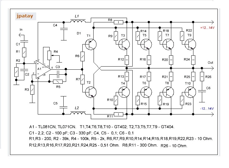

вот стартовая схема по этой идее, но на ГТ806. А в свете нынешней возни оказалось, что обычный германии там прекрасно работают, просто радиатор побольше нужен, а стабильность сама автоматом получится, через резистор в эмиттере.

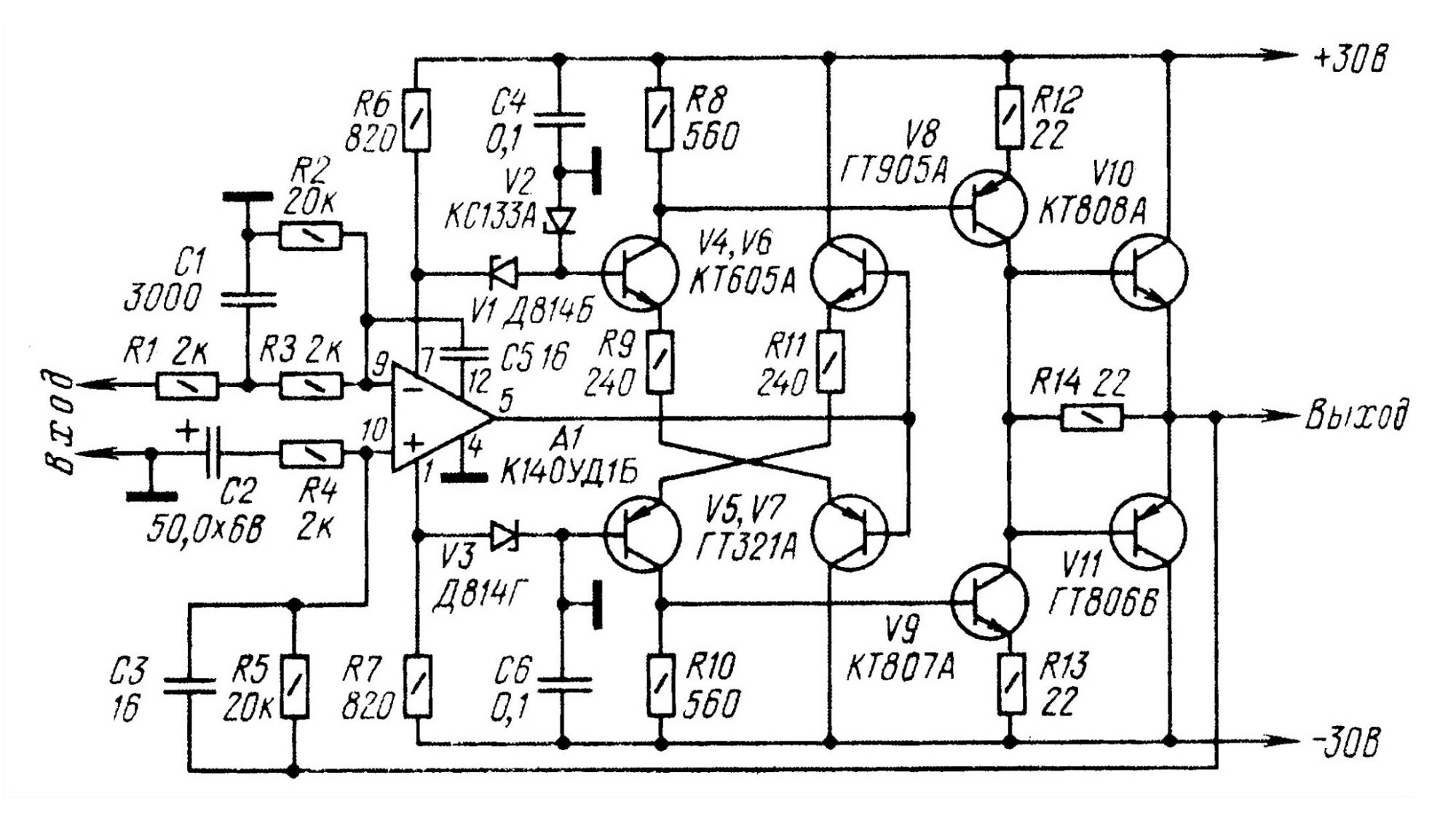

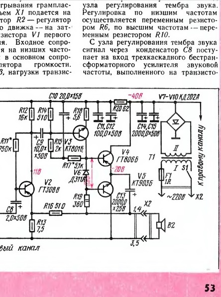

Когда-то в одной книге, сборнике схем, с твердыми палитурками, обнаружил схему с кремниевым нпн транзистором ВК в одном плече, и с германиевым пнп в другом. Этот вариант был вынужденным, тогда еще мощные комплементарные были лишь на горизонте будущих событий.
А сейчас, на новом витке, разнородные транзисторы в плечах оказались находкой.
Крылов уже применял 47лет назад(Радио №1 1977г.) такое решение ...ГТ806 и КТ903 .

Подскажите можно ли сделать параллельник который обычно был на гт402 gt-404
Просто в ряд на п-605a?
У меня тут лежит кучка штук 20 этих транзисторов.
28,303
13,620
пробуйте. Я не делаю так.

П605А классные транзисторы. Измерить бы их все по точкам, и пустить в ход.
Как предвыходные, в пару к ГТ806, и собрать на них ушник.

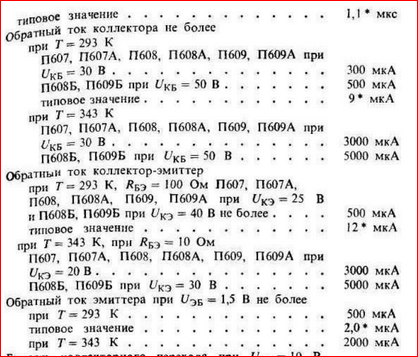

Типовые обратные токи КБ и ЭБ не превышают 9 - 12 микроампер... Не знаю, это надо на практике проверять.
Можно не проверять, а просто почитать паспорт или нормальный справочник.

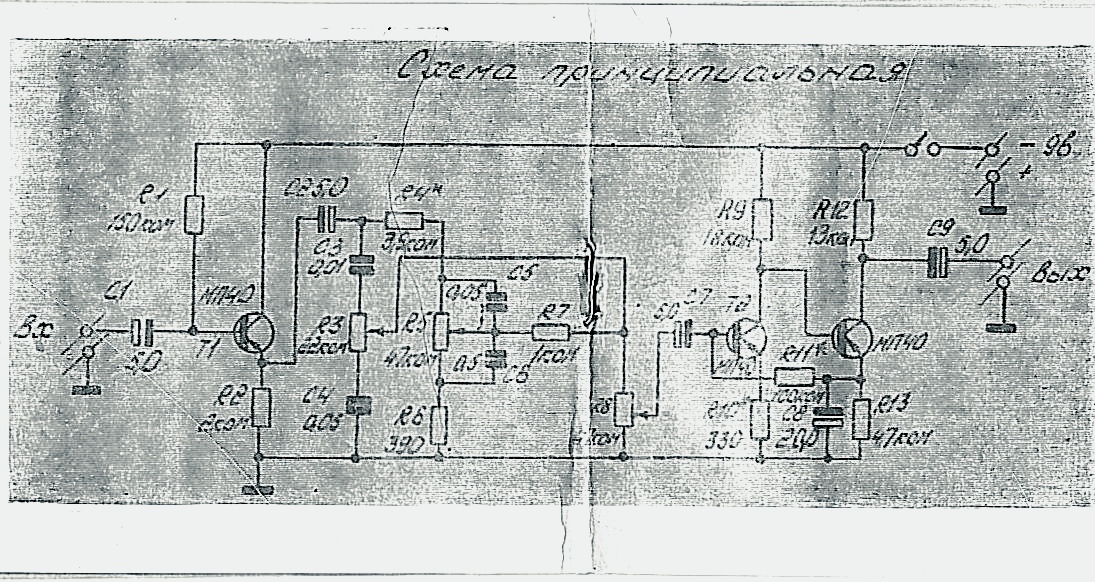

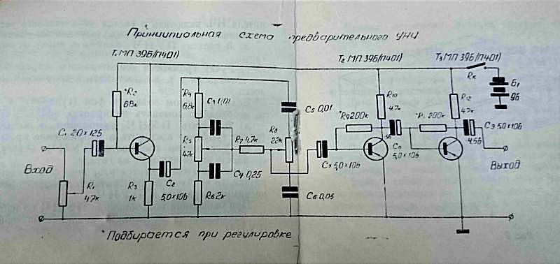

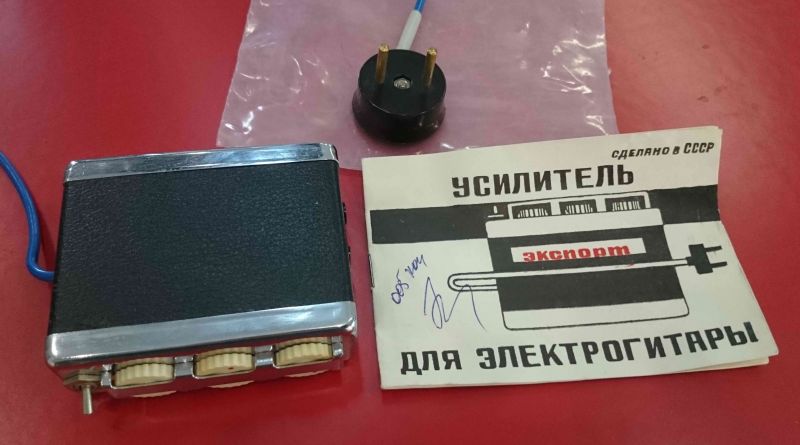

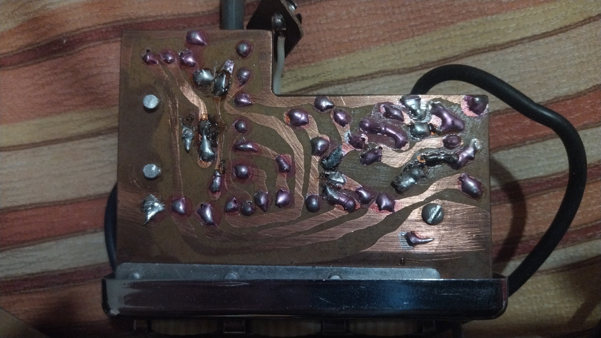

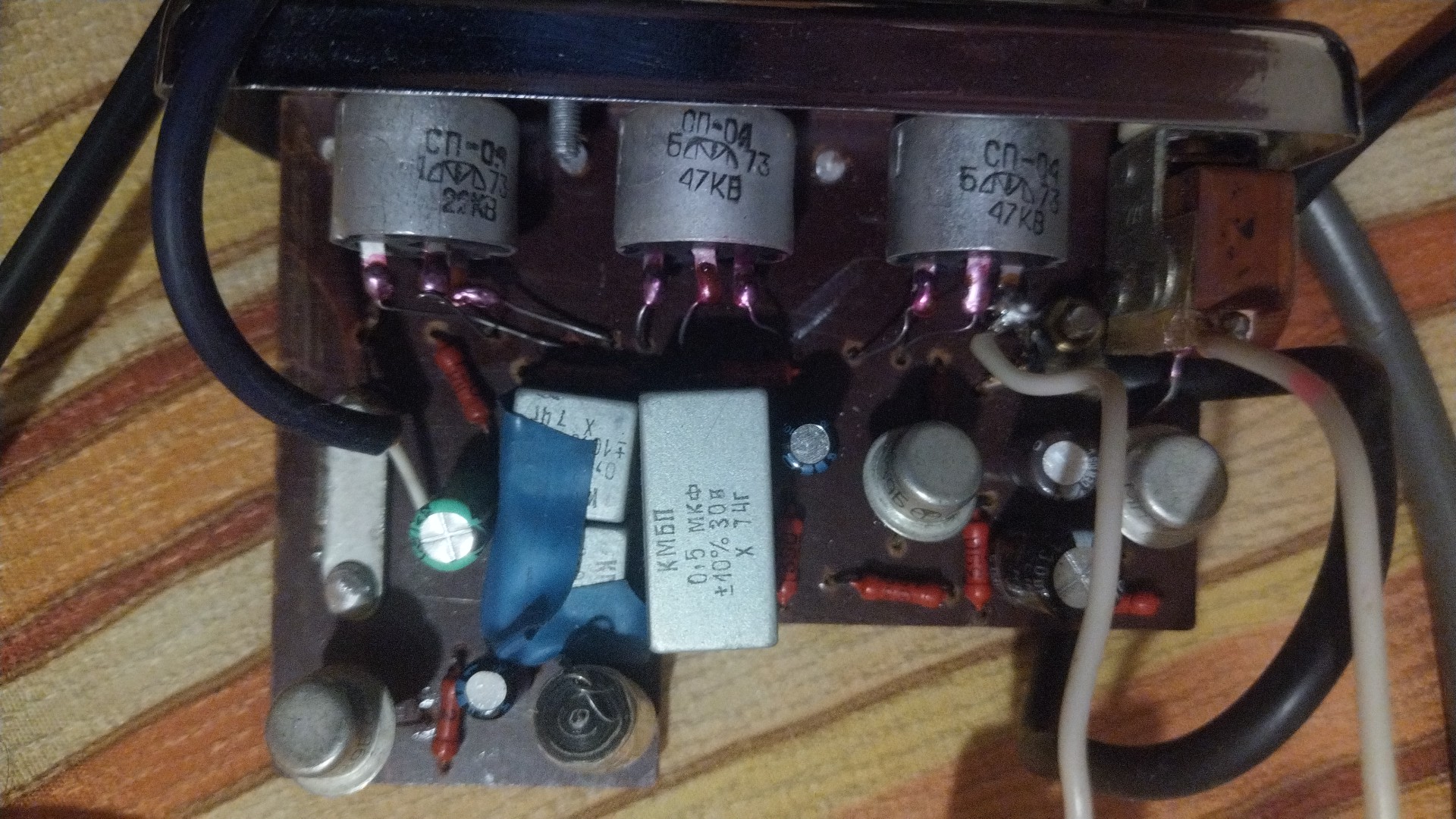

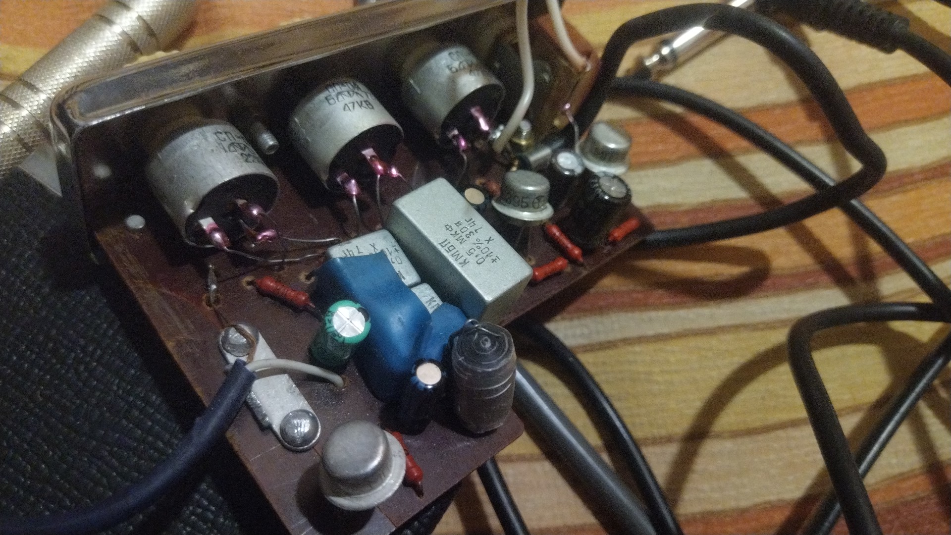

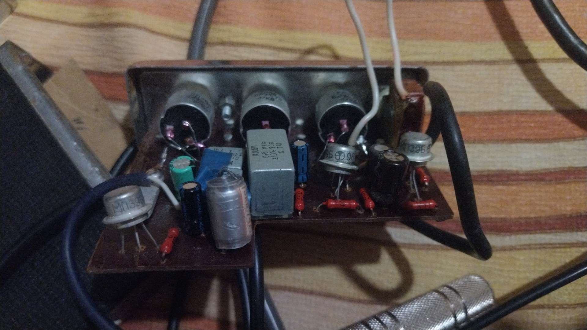

Проблема с этим преампом
Перегруз по входу на громкости больше 50%, обрезаны низкие частоты

Міняйте розділювальні електролітичні конденсатори

С1, С2, С7, С8, С9.
По черзі, незважаючи на те, що їх хтось колись міняв.
а что ждать от устройства. запитанного от 9 вольт. Дайте 24 вольта, уйдет перегруз.

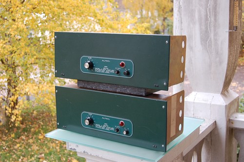

На Ебае появились германиевые 100 ваттные моноблоки Альтек с межкаскадными трансами.Это те,что в основном использовались в кинотеатрах в 60-70хгг. 15 лет назад такую пару можно было взять за 300 зелёных и объявы висели по месяцу.Прошло время народец начал прозревать, и что-то подозревать наверное нули искажений в даташитах уже не вштыряют :
Альтек-это ЖБЛ (Харман) по-новому.
