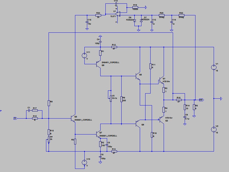

Пока не знаю точно, это комплексная проблема, и единого понимания и решения у меня нет, но одну зацепку я нашел, это соотношение тока покоя входного сумматора (сигнал и ООС ), и тока самого сигнала.
Типовые соотношения слишком грубые, ток сигнала так жостко воздействует/модулирует ток покоя сумматора, что усилитель становится крикливым на средней и выше мощности.
Соотношение нужно менять, и делать ток сигнала меньше,чем сейчас, то есть,увеличивать входной резистор от 2- 4 кОм, до 10 - 20 кОм, соответственно меняем и резистор ООС.
После этого, крикливость резко уменьшается,звук становится более комфортным и ровным ( в хорошем смысле ),основная динамика сохраняется, просто становится более слухабельной.
Все это относится только к параллельной ООС, впрочем, другую я и не использую.
Одним словом, важны режимы по току у каскадов, правильное сопряжение каскадов по нагрузочной способности, и здесь для меня ещё поле не паханное, но главное, есть куда копать.

На импеданс входа усилителя может плохо реагировать источник сигнала.
Так я же увеличиваю сопротивление нагрузки (для источника), а не уменьшаю, как это может влиять негативно,ума не приложу.
Ну хорошо, если источник сигнала наилучшим образом работает с определенной нагрузкой, паралельно выходу источника можно посадить необходимый резистор для согласования, запас по сопротивлению входа - позволяет.

Вы же увеличиваете резистор, крикливость уменьшается. Вполне закономерно - разгружается выход источника сигнала. Звук лучшеет.
С такого типа ОООС вполне резонно ожидать чувствительность усилителя к источнику, и наоборот.

У нормального источника сигнала либо выход низкоомный и ему до одного места входное следующего устройства, либо на выходе вбит защитный резистор, в 1-2 ком, кз опять не страшно.

Нормальность источника вопрос той еще тонкости. Особенно если он работает на сравнительно низкоомную комплексную нагрузку, что на схеме выше.
Источник - выход смартфона на наушники.
Входное R усилителя ~ 10 кОм

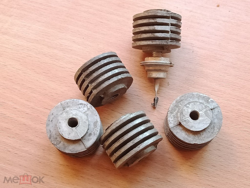

Такой вот вопрос. ГТ 402/404 предельные параметры 0.5А, 0.6ватт,естественно при норм. радиаторах.
Можно ли их превысить и насколько ? У кого то есть такой опыт ?
Собираю небольшой прикомповый усилитель в корпусе от СД ром.
А зачем "превышать"? В детстве собирал усилитель с выходом на 402\404 и на пару 6АС-2 он вполне прилично работал, вообще без теплоотводов. И правильное решение уже подсказали - параллелить, особенно если нагрузка 4 Ом.

Отводить тепло надо и с донышков, и с цилиндрической части.
А в этой теме есть разный конструктив радиаторов на мелкие германцы:
Спасибо за ссылки, но буду исходить из того,что есть.

Это не то пальто. Там и пластины слишком близко, и рассверливать надо много и аккуратно.
После рассверливания может ничего не остаться.
У 402/404 если кто не в курсе, корпус и есть радиатор. И этот корпус-радиатор и рассчитан на 0.6 ватта. Лепить на них радиаторы - мартышкин труд, выигрыш минимален если вообще есть. Обезжирить и покрасить черной краской наверно лучше будет.
Глупость. у этих транзисторов проектировались два корпуса. Но в серию пошел длинный.
Радиатор - это то, что цепляется к транзистору. К его корпусу.
Кстати недавно где то попадалось - человек просто напросто припаивал медный радиатор прямо к корпусу 402го. Это конечно экстрим, но тем не менее все работало.
Это к тому,что эти транзисторы весьма надежные.

Есть легкоплавкие припои, которые позволяют такую процедуру. Без перегрева транзистора.
К примеру, такая эвтектика/припой:
Висмут 47,7; индий 19,1; олово 8,3; кадмий 5,3; свинец 22,6. Все в %.
Температура плавления 47 градусов.
