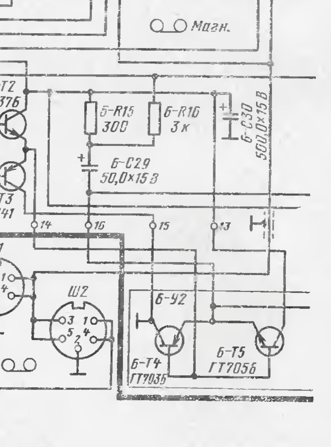

На ГТ703/ГТ705 есть усилитель с широкой полосой.
Нередко ламповые имеют спад -3 дБ уже на 20 кГц. И что у них со звуком, как считаете?
Все схемы на п213 звучат примерно одинаково, при этом Ленинград 002 вроде бы по верхам должен быть хуже, но не помню, дело было давно, но звук отличался от p213

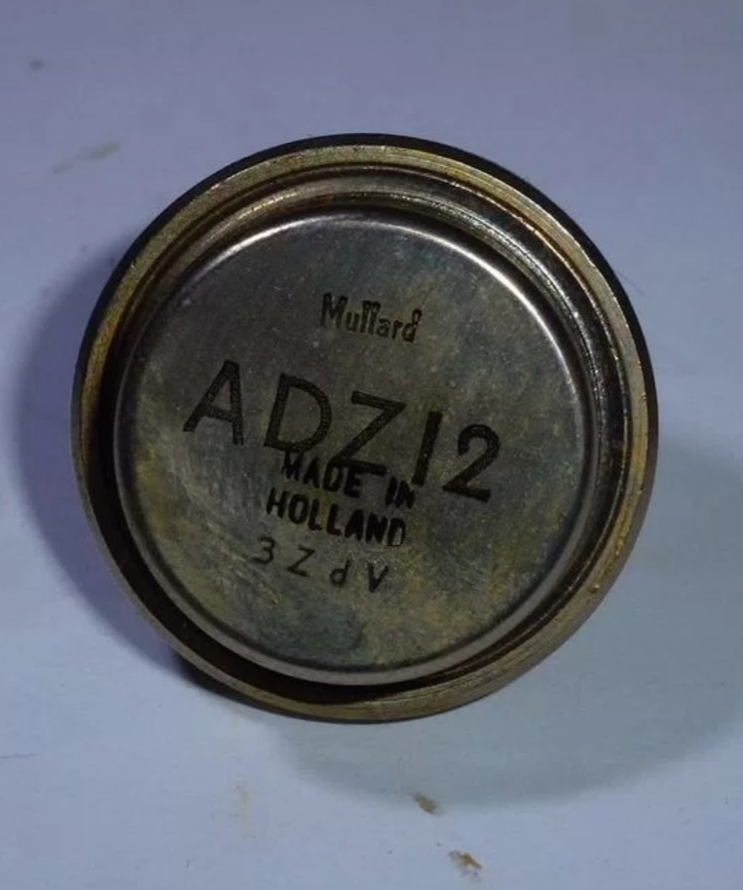

ft 0,2 МГц народ слетелся как мухи на г... скупили за 4500рIMG_20240127_183601.jpg 12 транзисторов на
Радиаторах
Потому что это же mullard.....
