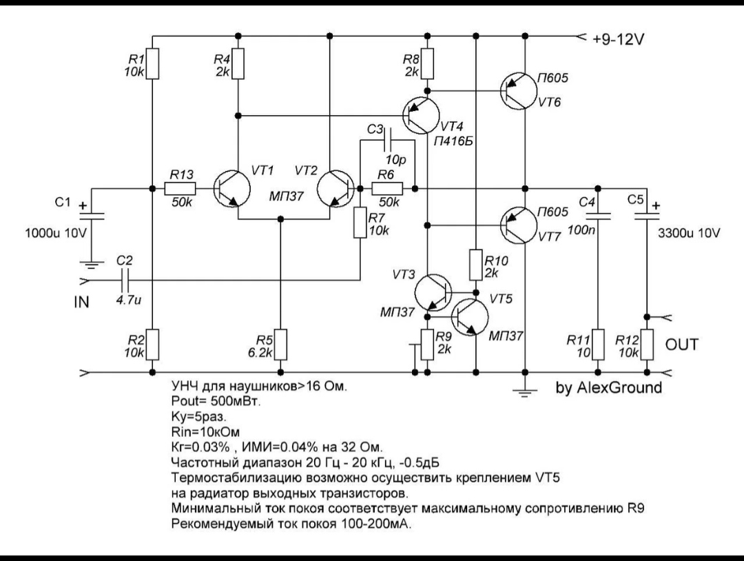

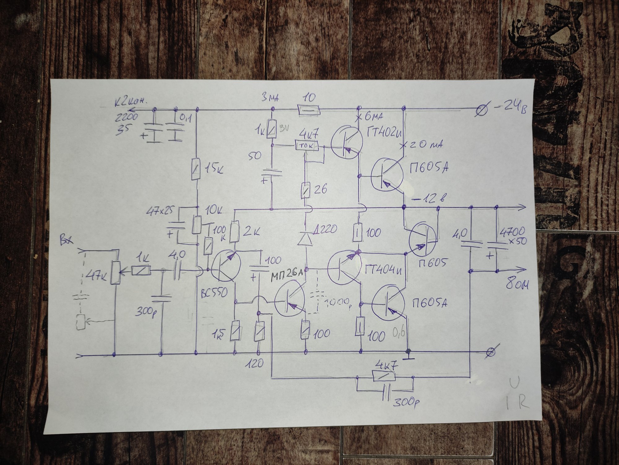

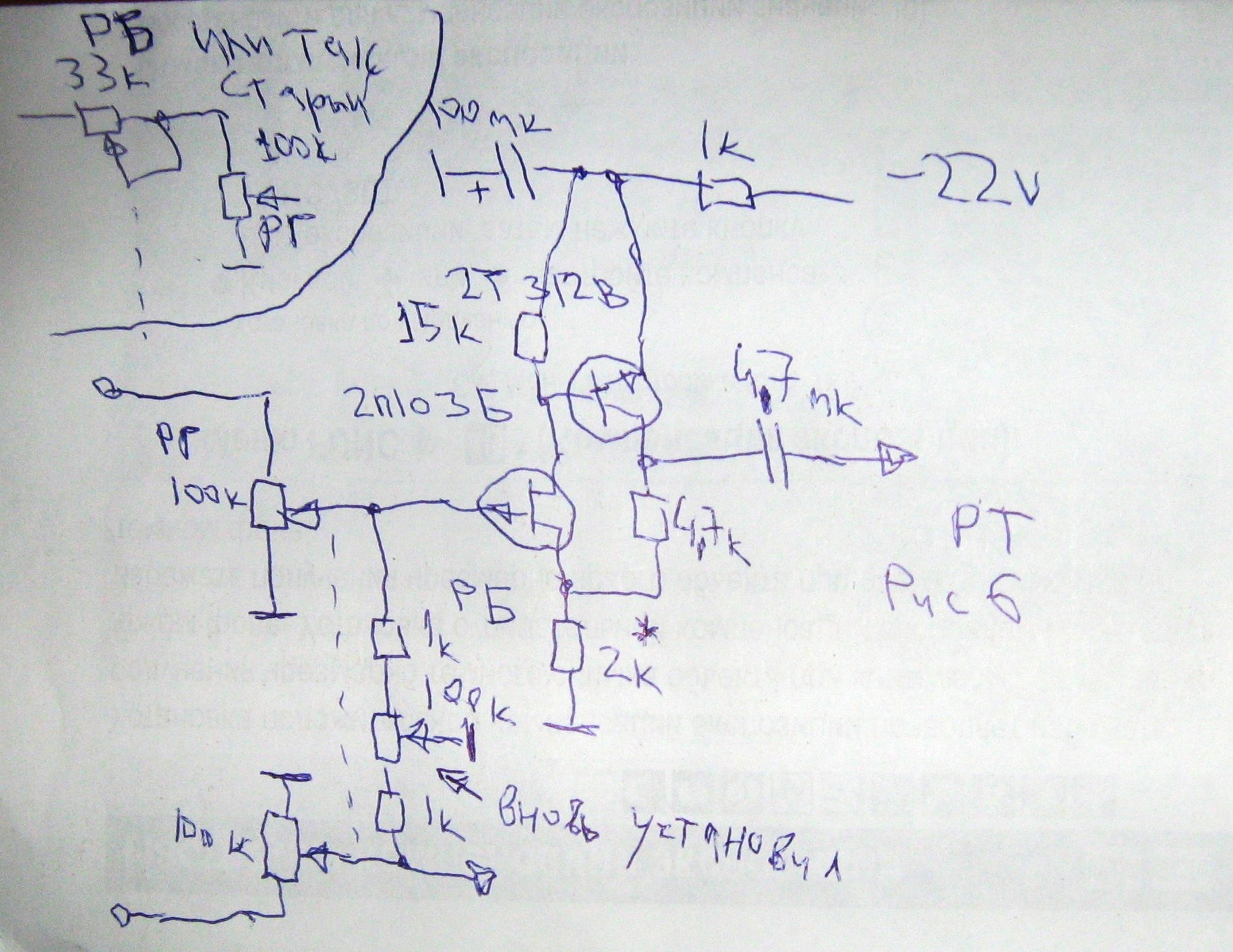

Очень хочется уже серьезно заняться зимним германцем от АБ, но все свободное время отнимают УМ для наушников и германец из Радио 7 за 68г. Вот такая, в итоге, у меня получилась схема по мотивам усилителя Зыкова на П605. Надеюсь все правильно?
    529.4 KB · Просмотры: 245
24 Мар 2022
684
237
24
Беларусь
Минск
glin
16 Ноя 2023
142
63
7
Симферополь
Так я вроде и не модернизирую, а просто пытаюсь его заставить работать. Да с выходом ошибка, щас поправлю.
Устройство в принципе собрано и работает. Хочется просто опытный глаз бывалых.

Такую надо

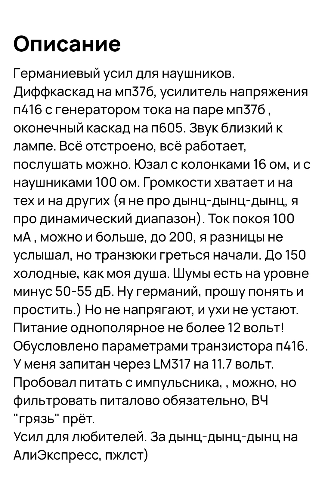

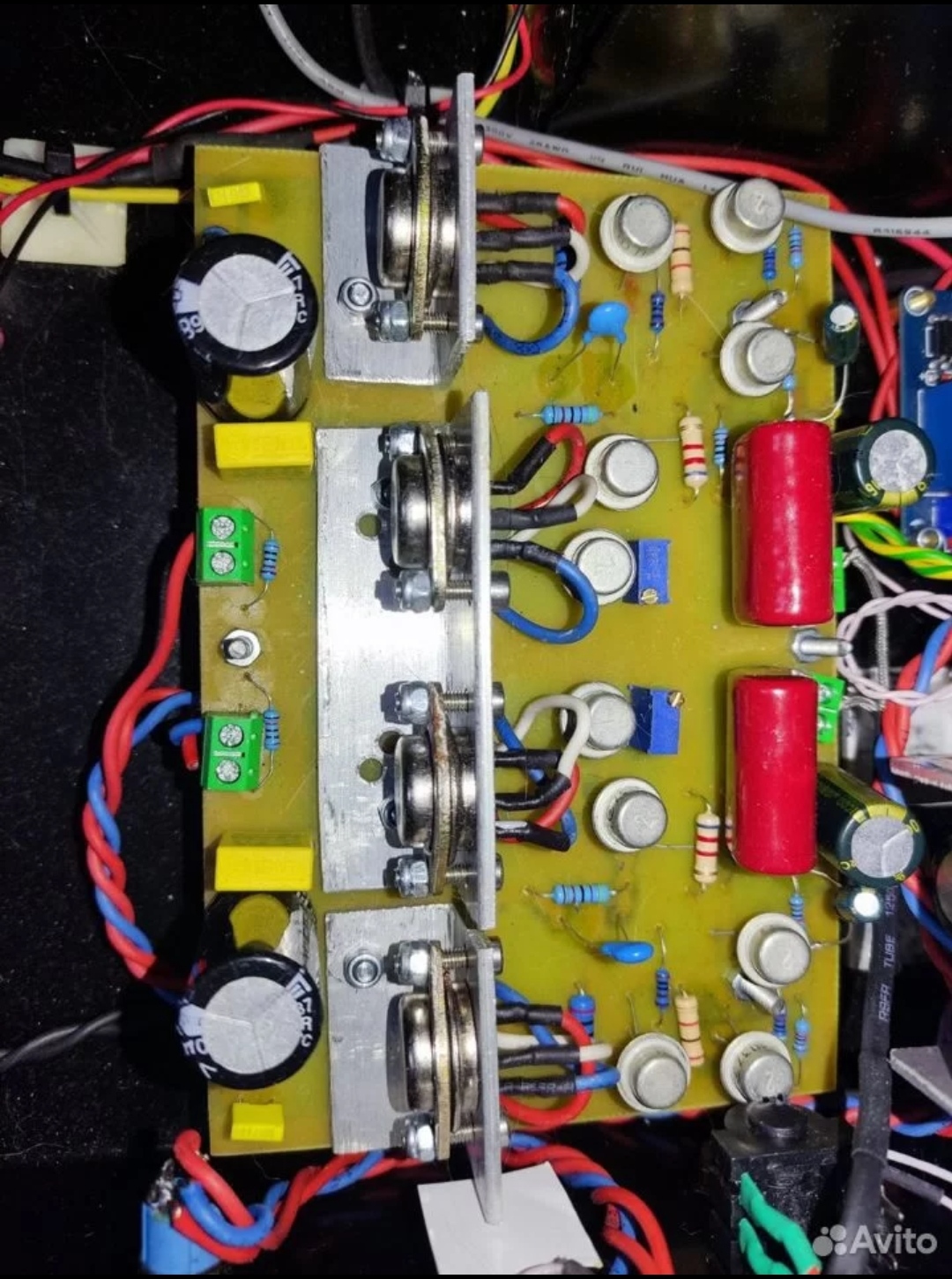

Данный усилитель для наушников заработает от 24 вольт и на нагрузку 8 ом?
Или п416 сразу сгорит?
    155.4 KB · Просмотры: 149
7,355
3,805
167
А зачем 24 В? Это усилитель для наушников.

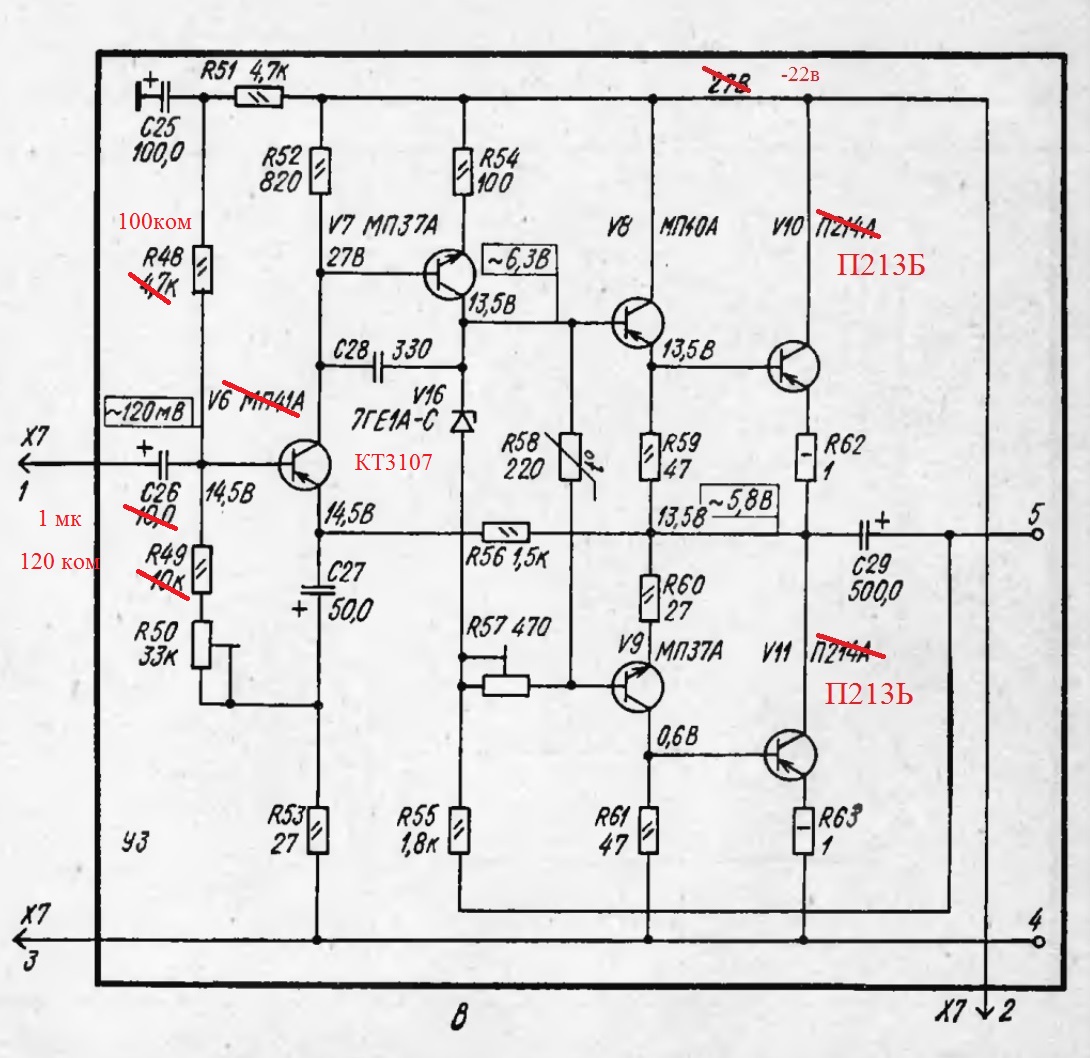

Года три парню сделал усилок из Аккорда-201
    238.2 KB · Просмотры: 214
Юріє Робертовичу, підкажіть, будь ласка. В чому сенс регулювати режим за допомогою R50 саме на тому місці в схемі?
Чому б не робити це за допомогою R51, а R50 прибрати зі схеми назовсім.
13 Окт 2019
5,505
1,580
107
Свердловкая обл.
R51 С25 нет, R49 по режиму подобрать, получилось ~120 ком, R50 убрать

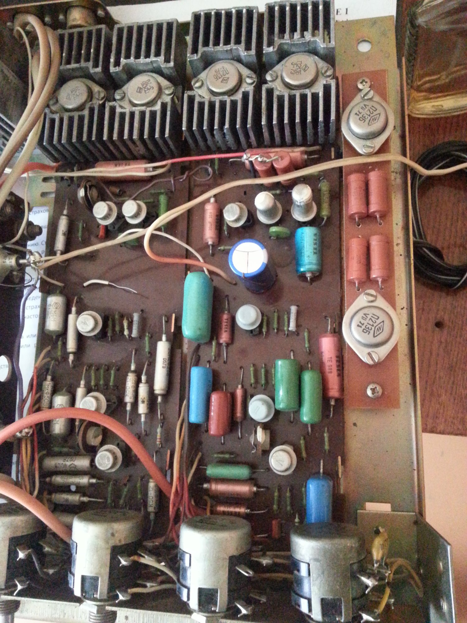

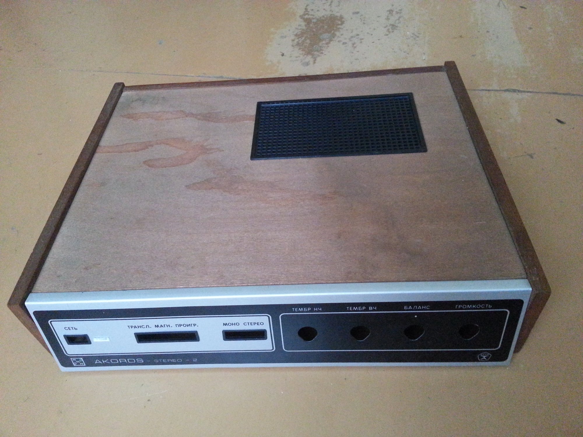

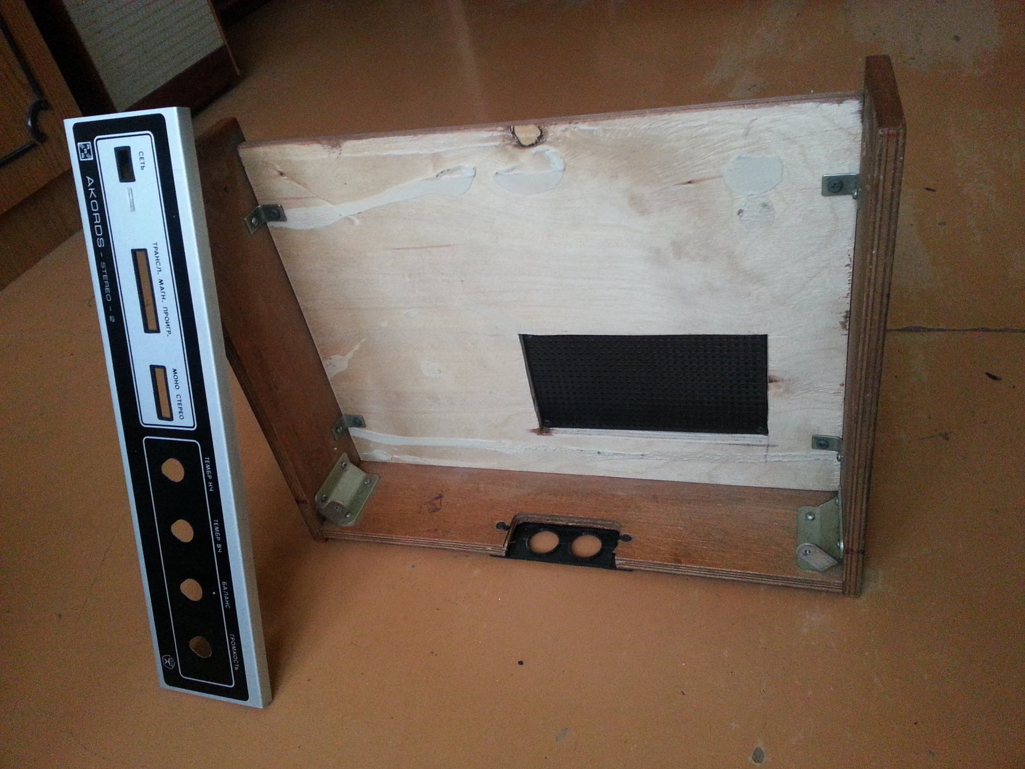

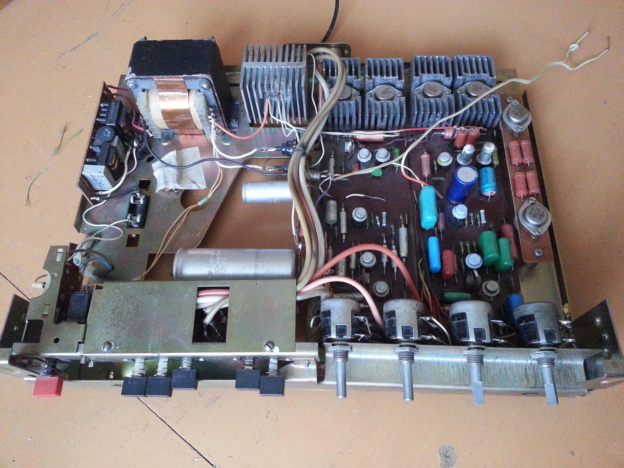

Тоже не могу добить Akkords-stereo, второй канал да макинтош лаком покрыть. Россия была с кт835 на конце, теперь будет с 906-ми, даже без диодов шоу звук бомба.
Робертычу респект, один из немногих кто паялом больше чем клавой орудует.
    621.2 KB · Просмотры: 119
    565.8 KB · Просмотры: 126
    471.1 KB · Просмотры: 119
    495 KB · Просмотры: 103
    519.5 KB · Просмотры: 123
В смысле напругу как на аккорде подобрать 22 вольта на astra 207 и настроить ток покоя?
А я эту схему хотел запитывать от 24 вольт.
А что даёт кт3107 меньше шум больше усиление?
Можно использовать 835 и 906 в параллель.

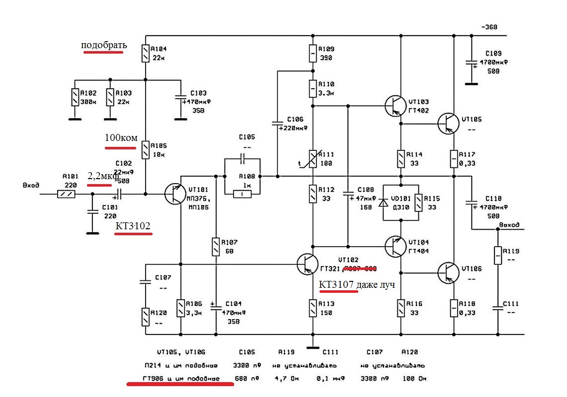

Начало здесь
    507.7 KB · Просмотры: 198
Не наш метод, не по бразильски это. Вот 210 и 906 попробовать можно, только эмитерные резисторы разные использовать, к примеру 0,47 и 2,2.
