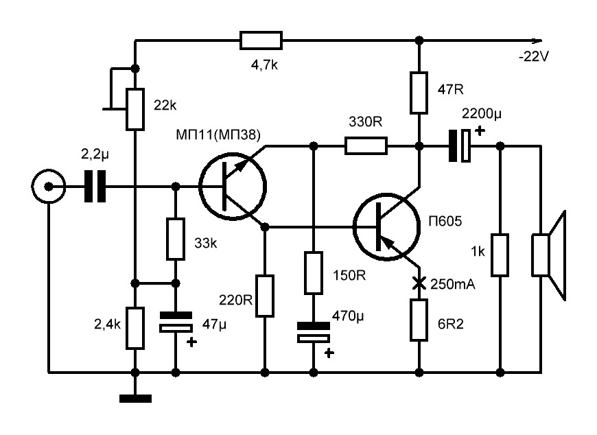

    64.4 KB · Просмотры: 351

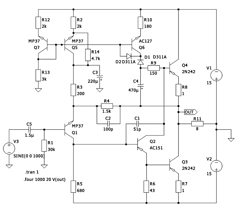

Идея схемы Худа в изящной простоте, но одновременно там все непросто. И отказаться от привычных двоек и троек на выходе = дать драйверу тока выше крыши и применить на выходе триоды с высоким усилением. Тогда получим нормальную схему. А в какой режим перевести выходные триоды- дело личное. Хоть в В.

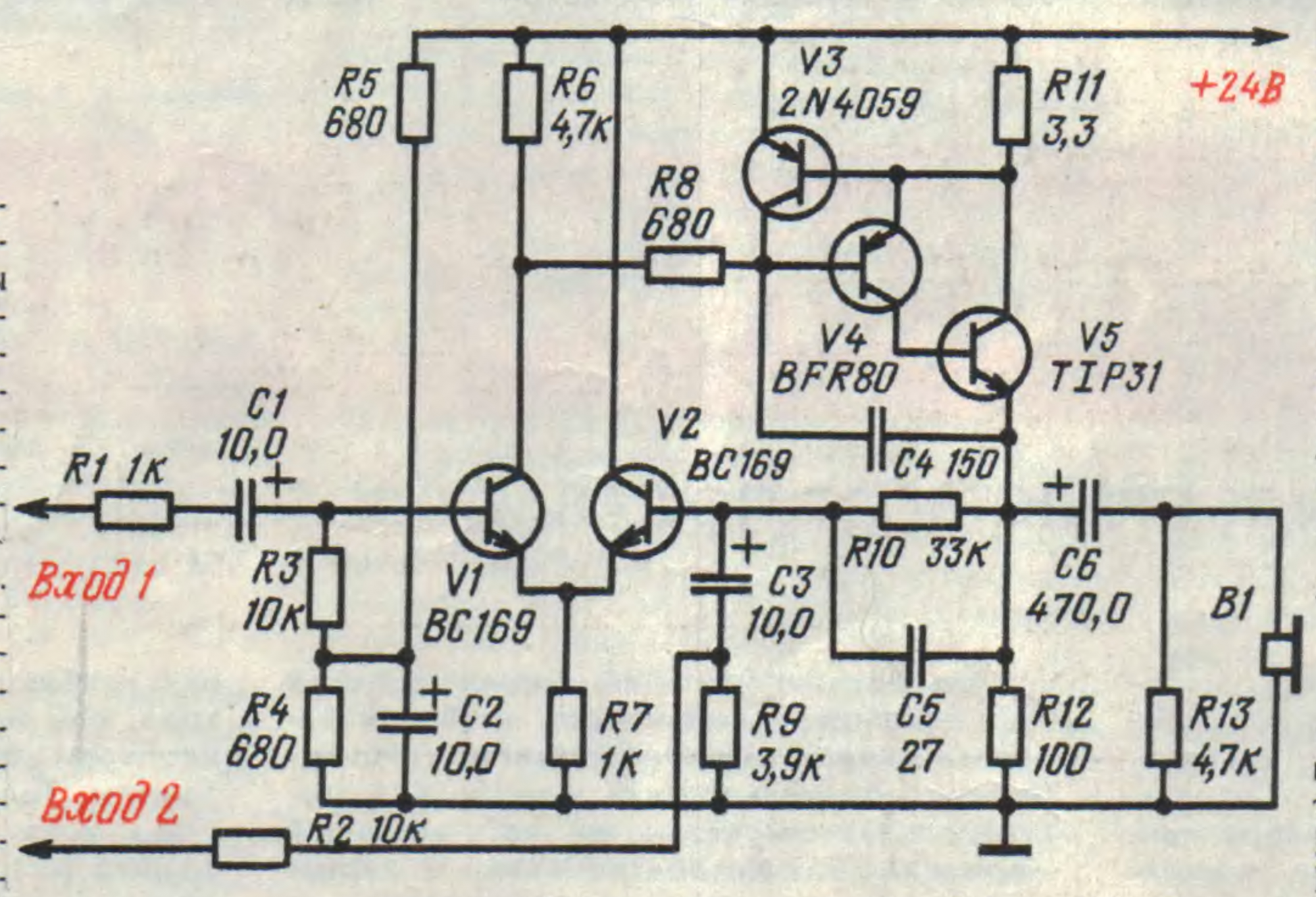

По такой же схеме сделан корректор Dual TVV-47 . Первая схемка, которая зазвучала сразу и классно. после тупорылого веговского корректора и разных из журнала Радио.

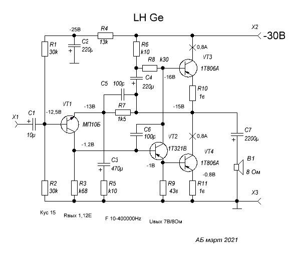

Юрий, что то не вкурю что послужило основой для твоего ушника, скорее вариант Александра.
И почему бы не задать ток покоя 550мА?

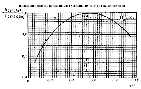

500mA для П605 по звуку - то, что доктор прописал, только в этой схеме уже и так паспортный максимум пэшестьсотпятого в 3Вт достигается.
Вот если бы питание 12 вольт, тогда 500mA к месту.

При исходных номиналах (R2 = 4,3 К, R10 = 180 Ом):
I (R2) = 3,05 мА,
I (R10) = 34,8 мА,
Io = 620 мА
При R2 = 6 К, R10 = 390 Ом:
I (R2) = 2,25 мА,
I (R10) = 23,2 мА,
Io = 366 мА
В обоих случаях ноль на выходе.
YES1111, посмотрите пожалуйста, что произойдёт ,если поднять напряжение до 40 В и увеличить сопротивление нагрузки до 16 Ом.. Как тогда изменятся номиналы? Для германия будет супер -это его режим и вопрос перегрева отпадёт сам собой,т.к ток покоя будет меньше.

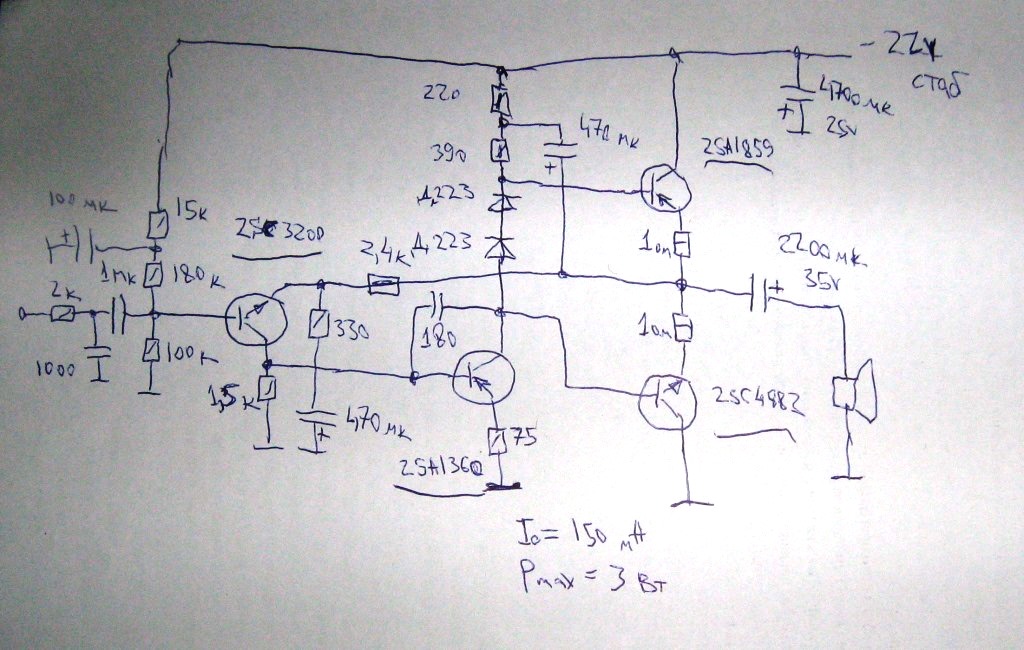

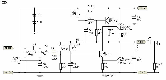

Никитич, почти все детали собраны на Худа 1969г, естесвенно кремний, и за основу Худ-Эллиотт
    7.9 KB · Просмотры: 305

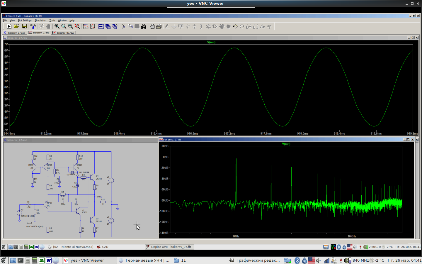

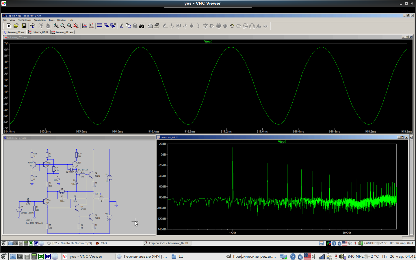

Текущие вести с полей. Прикрутил управление током к схеме А.Б. (сугубо виртуально, естественно - поскольку макетировать не на чем).
1. Хорошие новости: при изменении токозадающего резистора (R13) от 3 до 6 кОм ток покоя меняется от 530 мА до 270 мА. При этом постоянное напряжение на выходе изменяется от 48 до 78 мВ.
2. Плохие новости: коэффициент гармоник вырос с 0,65% в исходной схеме до 2,28%. Если радикально уменьшить его не удастся, то вся дальнейшая затея в эту сторону явно лишена смысла.
Попробую, но позже. Сейчас весь пар ушел в свисток с зеркалами, будь они неладны.

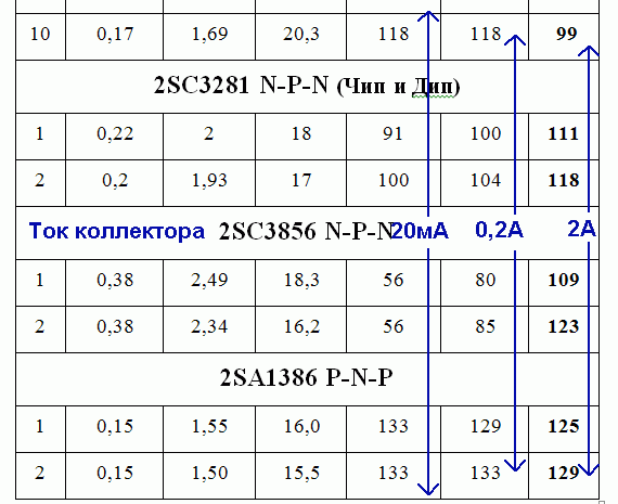

1) Токовые зеркала в ход пошли, оно НАДО?!?
2) бета SC5200 у шести транзюков, у всех, бета 110 при токе 400ма
1) интуиция подсказывает, что это к добру не приведёт,
как хорошая схема, тут же армия симуляторных "улучшателей". Лучше бы улучшали плохие усилители.
2) сегодня по разумным ценам можно купить отличные транзисторы (если повезёт т. к. вероятность подделки - высочайшая). Вот кусочек моих замеров. Три правых столбца - усиление при токе коллектора 20 мА, 200 мА и 2 А. Например, для 2SA1386 это 133, 133,129.

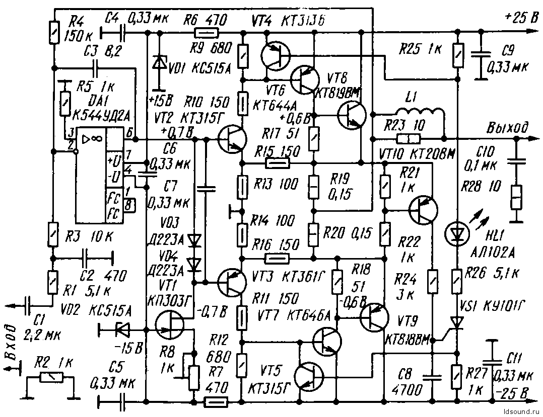

Перебрал гору чужих схем, в поисках простой, надежной и защищенной от КЗ схемы усилителя.
Последняя надежда была на схему Арасланова . До выходных транзисторов все было спокойно.
И хорошо, что наученный печальным опытом, защитил схему слабенькими резисторами по питанию. Иначе получил бы фейерверк из тошибовских шикарных триодов.
Ладно, я как бы что-то понимающий, а если дилетант спаяет и включит? Генерация зверская, транзисторы вспыхивают в долю секунды, потом дым и клочки от деталей.
