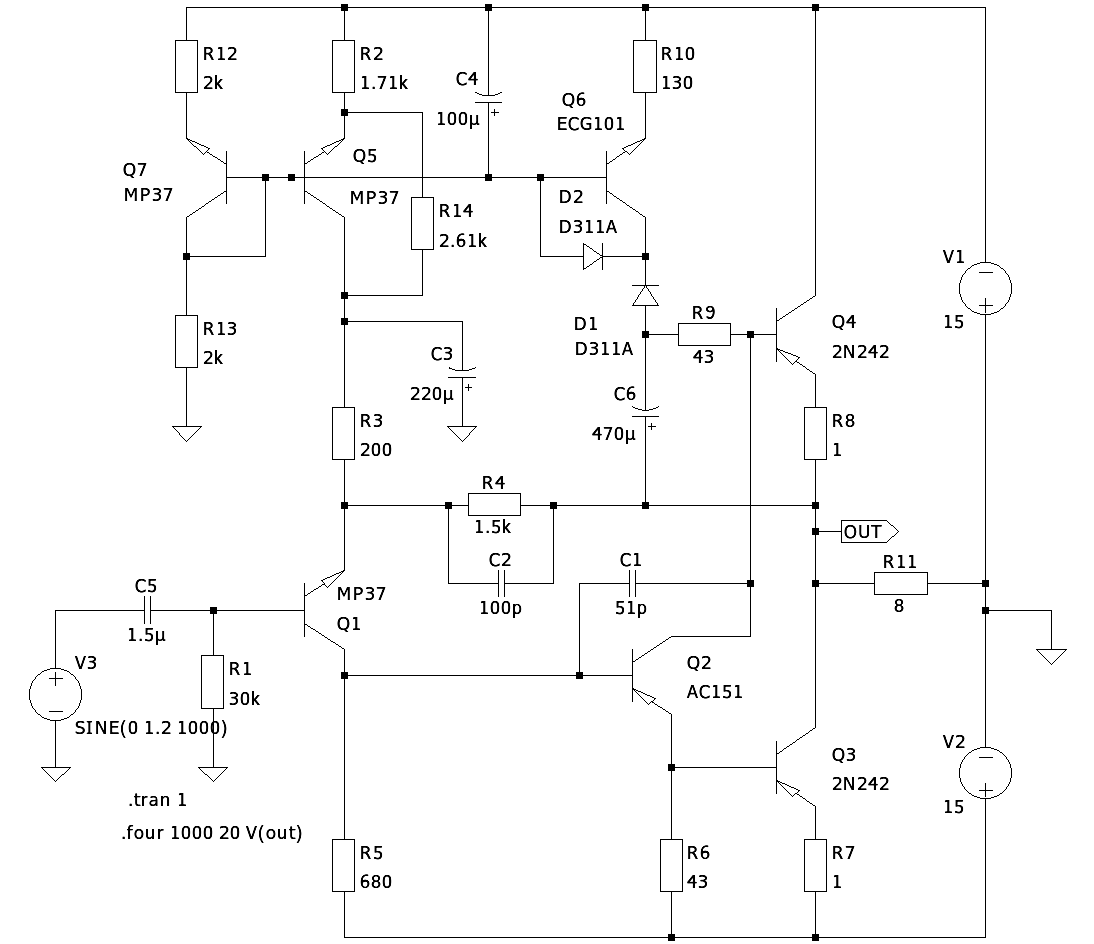

А кстати. Источник тока в нагрузке драйвера избавлянт от необходимости в вольтдобавке. Емкость выпаиваем и кидаем в коробочку с детальками.
Полностью согласен, плюс ИМХО не нравятся мне диоды D1 и D2, к тому же D2 при больших амплитудах будет подзапирать источники тока, тем самым сбивая их с режима.

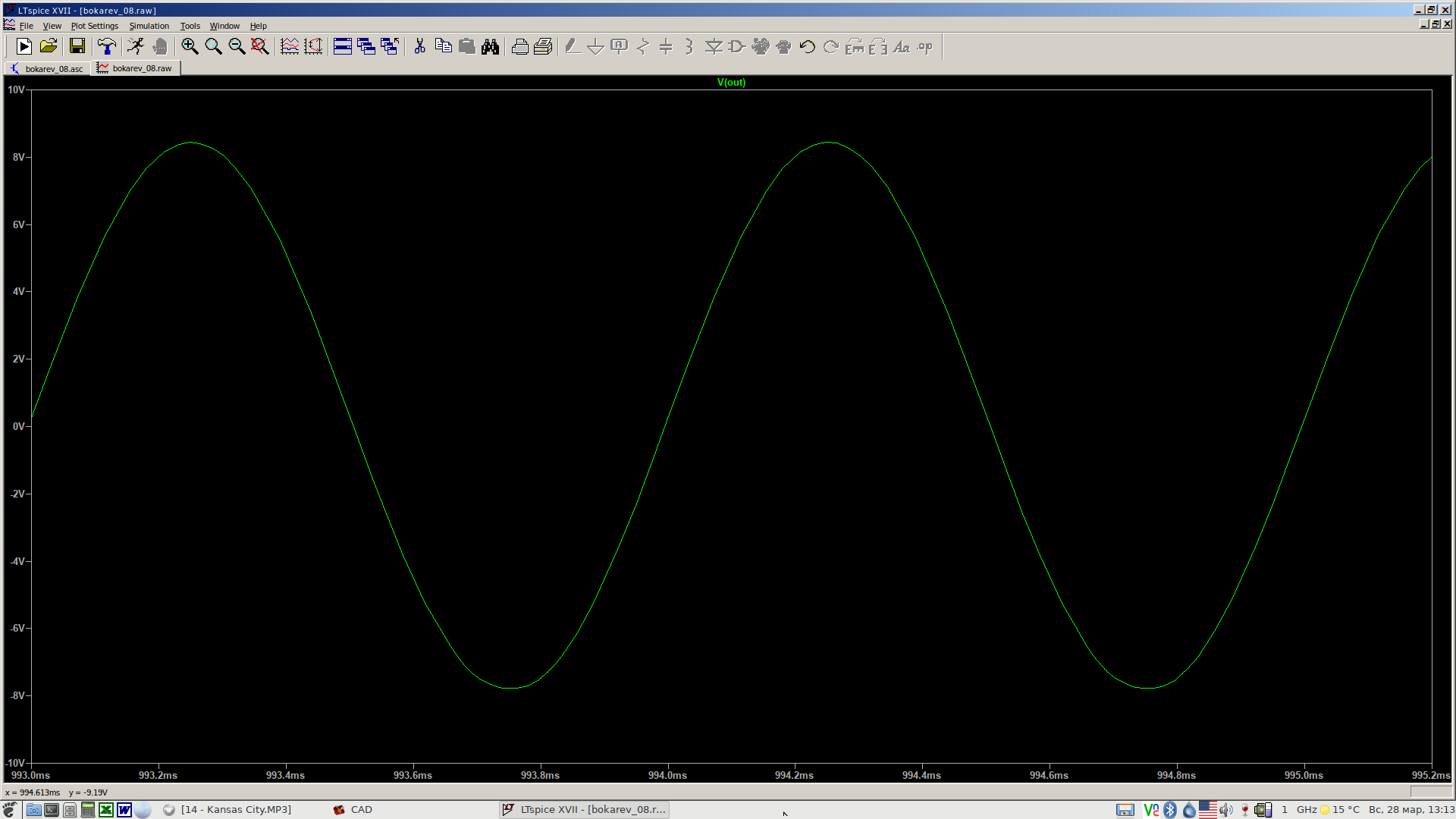

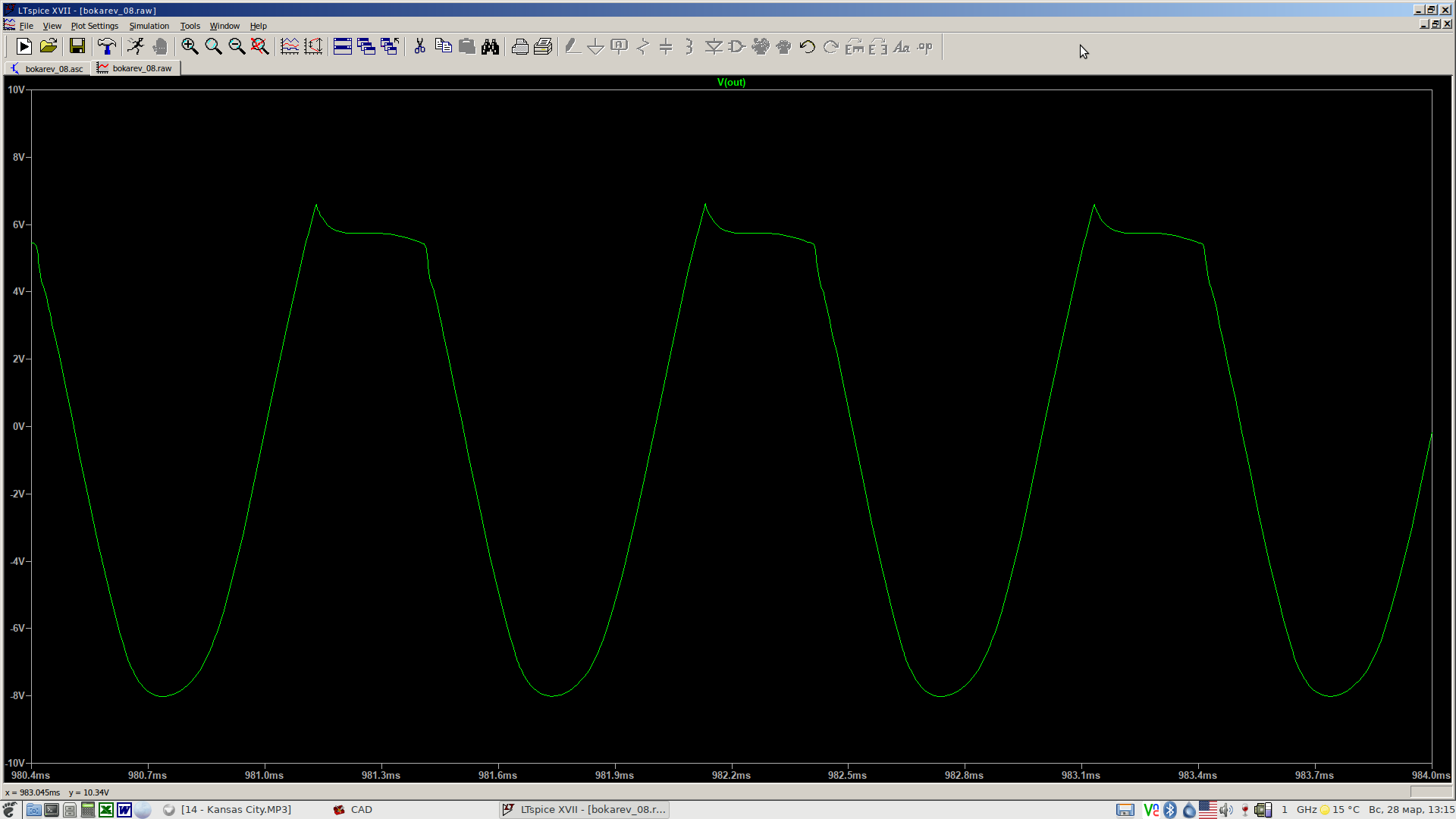

Сразу подумал о том же. Но проверка показала, что "голый" ИТ вызывает раннее обрезание положительной полуволны. Чтобы убедиться в этом, достаточно выкусить вольтдобавочный конденсатор C6. Потому я и применил комбинацию ИТ (он обеспечивает режим по постоянному току) с вольтдобавочной цепью, которая работает на переменном токе, улучшая амплитудную характеристику усилителя. Диод D1 защищает транзистор ИТ от переполюсовки при увеличении амплитуды сигнала.
Юрий Робертович, Вы все очень точно заметили насчет "Симфонии"/"Эстонии". Она очень комфортно и ненавязчиво она звучит, при этом передавая массу мелких, ранее незамеченных деталей и нюансов. Совершенно потрясающе, подчас до мурашек, звучат винтажные записи 60-х - в частности, советская эстрада, оцифрованная с винила того времени. Подозреваю - благодаря тому, что тогдашние студийные усилители и мониторы были сделаны подобным же образом. Несмотря на то, что я когда-то вырос на этой музыке, сейчас открыл ее для себя заново: никогда не думал, что оно может звучать настолько здОрово.
Снимок экрана в 2021-03-28 13-13-59.pngСнимок экрана в 2021-03-28 13-15-31.png

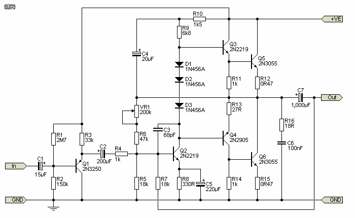

Тут вдруг мысля пришла, а не сделать ли два варианта, Худ и https://sound-au.com/project12a.htm
Схема такая
    8.9 KB · Просмотры: 422
D2 подзапирать ничего не будет, он просто предотвращает насыщение Q6 с сопутствующим ему накоплением заряда и последующим выбросом тока при его возвращении в активный режим. В любом случае, все вышеперечисленное имеет место только при большой амплитуде сигнала на выходе.
Блин понял что не так, меня спутало, действительно диод Д2 запирать не будет, Д1 ему не даст. А спутала меня полярность С6, кстати С4 тоже полярность наоборот надо

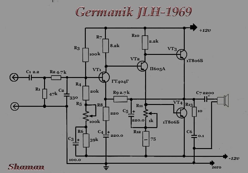

Это что.....Мне прислали схему усилителя на германии, тоже на 1Т806, с двухполярным питанием и с гордой красивой надписью Germanica. Я аж затосковал от зависти, пока не увидел, что внизу питание у него минус, а вверху- плюс. Ну, как обычно для N транзисторов. Интересно бы почитать отзывы повторивших.
    89.4 KB · Просмотры: 401
П605 и 1Т806 коллектор-эмиттер местами поменять надо, а так просто отзеркаленный по вертикали Худ. Только зачем С7, если питание двуполярное? С3 нижний вывод на общий провод и поменять его полярность. Такое ощущение что собрал может правильно, а рисовал с ошибками.

А номиналы резисторов в цепи базы VT1 (ГТ404) только меня смущают? С учетом его обратных токов? Или у суровых аудиофилов это считается разновидностью нормы?
Имею подозрение, что это вследствие отвратной стабильности режима по постоянному току. Если с конденсатором напряжение на выходе усилителя уплывет на вольт-другой в ту или иную сторону, то этого, скорее всего, никто и не заметит. А при непосредственном подключении нагрузки это приведет к появлению очень неприятного постоянного тока через нее.
Хотя, опять же, и по этому вопросу тоже "двойка" аФФтору. Поскольку конденсатор при таком подключении должен быть неполярным. Или же сделать "искусственную землю", соединив 2 конденсатора между источниками питания последовательно.

А я смотрю и не пойму что там нагородил,и двухполярка, и кондёр на выходе,чё-за бред...

При таких номиналах в базе ГТ404 напряжение на выходе будет болтаться, как... карандаш в стакане.
8,2К в базе П605, или 2,2 К в базе 1Т806 тоже недалеко от этого уехали. Но там их хотя бы коллекторы предыдущих транзисторов как-то подпирают.
В целом, впечатление такое, что кто-то безграмотную схему на n-p-n кремнии еще более безграмотно перерисовал на p-n-p германий. Не заморачиваясь при этом с номиналами.

Исправил полярности C4 и C6. Отредактированная схема лежит в прикрепленном ZIP-архиве. Проверил работу схемы на постоянном и переменном токе - ничего не изменилось по сравнению с предыдущей версией (сообщение #523), включая коэффициенты и спектры гармоник. Похоже, что модели электролитических конденсаторов, применяемые в LTspice, на самом деле просто нечувствительны к полярности.
  • bokarev_09.zip
