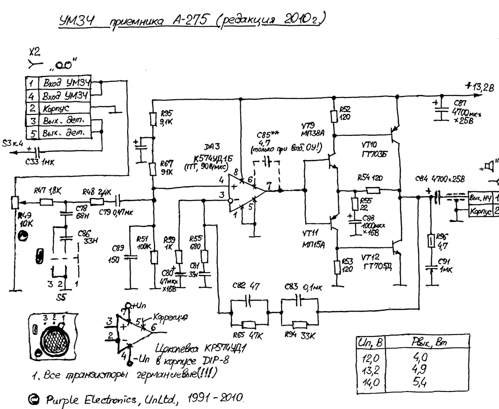

Под батареечное питание Вам, вероятно, вот такое может подойти. В машине вполне успешно играет с 1991-го года. Ток покоя отсутствует, выходная мощность 4 Вт на 4 Ома при питании 12 В, 6 Вт при 15 В. Вся тема здесь. Шикарного звука не обещаю, поскольку в классе B его просто не бывает, но уж точно не хуже "Концертного" будет.

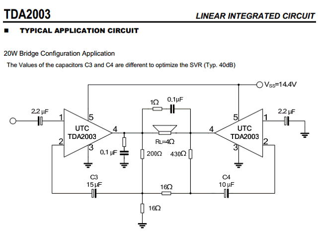

У меня в машине был в мостовой схеме на кт816/кт817, 10вт в канале при 12в питания, и без операционников

Да с мостом не проблема и 20 выдавить - было бы только желание. Не хотел связываться с мостом, да и вообще, стремился по возможности максимально сохранить сам "дух" оригинальной схемы данного приемника. Сделать, так сказать, его "люксовую" версию, не меняя ничего радикально. Но вопрос здесь не в этом, а в том, что данная схема может оказаться вполне подходящей для батарейного питания.
Вообще, над темой УМЗЧ с низковольтными питанием мы с напарником в ту пору (90-е) работали весьма плотно, поскольку на повестке дня стоял АОН с хорошим спикерфоном, а питание там всего 5 вольт. Ничего, худо-бедно 1 Вт выжали. Правда, это была уже совсем другая история, и таки с мостом.

Олег, странная у вас цепочка в ООС 574уд1...

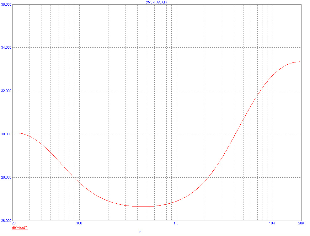

Ничего странного. Фиксированная коррекция АЧХ c подъемом около +3 дБ на НЧ и около +6 дБ на ВЧ. Чтобы получить линейную, просто выкусываем R55, C81 и замыкаем R94, C83.

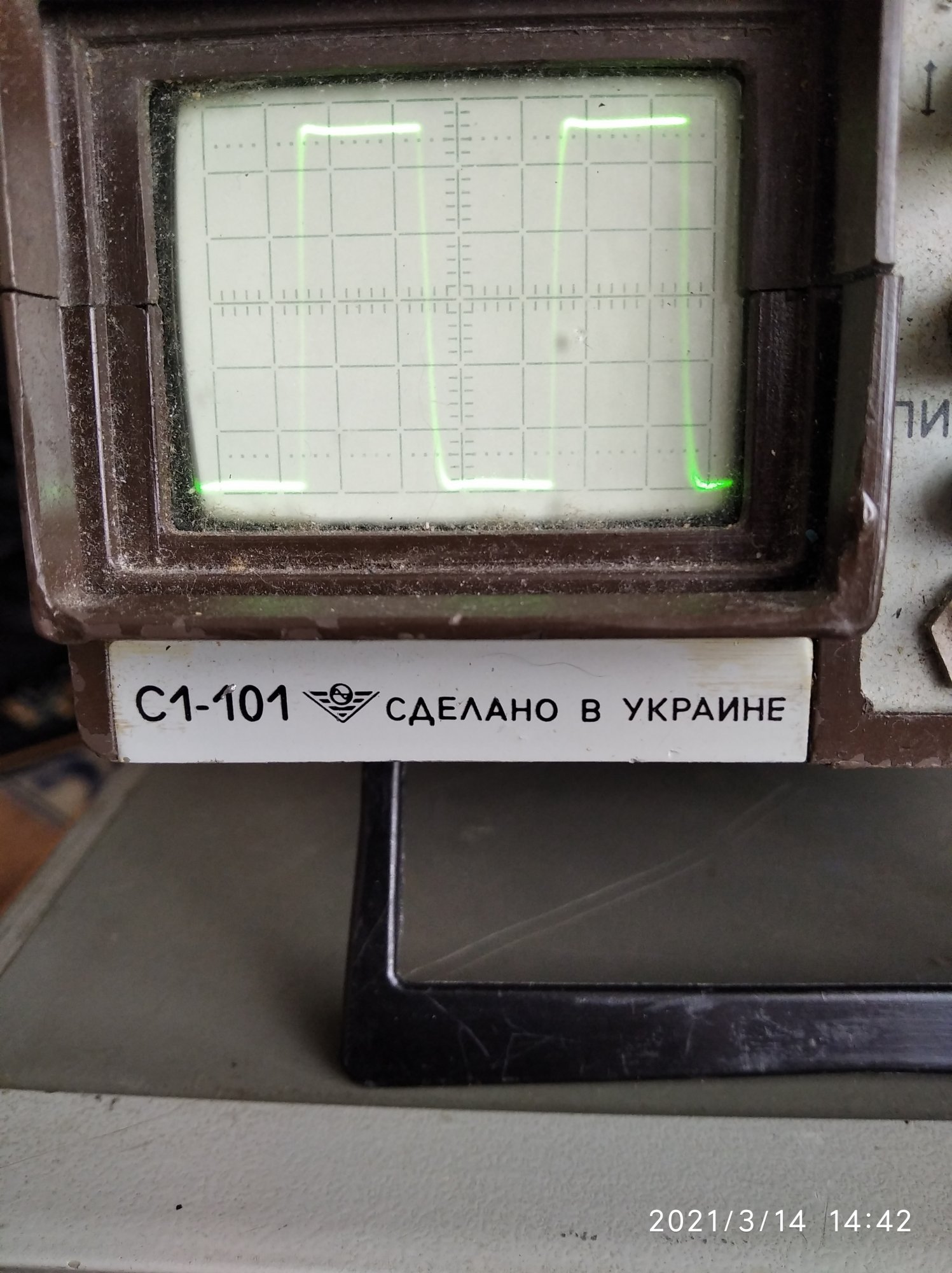

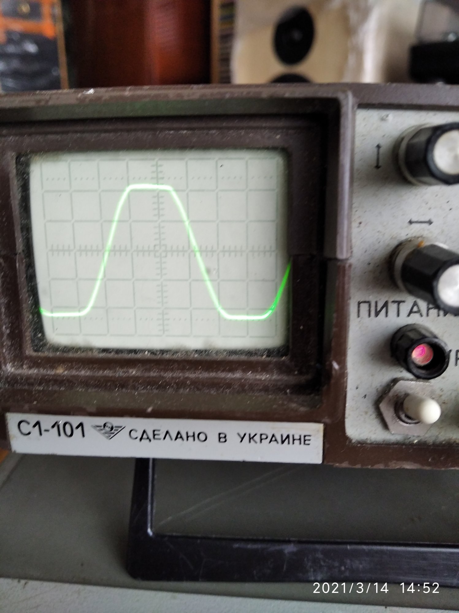

Лучше не надо. Смотрел на 10 кГц с 2N242 (практически те же П214). Даже визуально при максимальном размахе на выходе ужас-ужас. Пила вместо синуса.

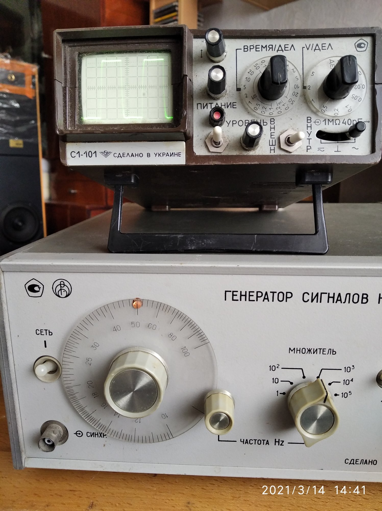

Не, тут на экране просто шикардос невиданный, до сотен килогерц влегкую. Смотрел рост тока с повышением частоты- едва заметная добавка на частотах за 400-500кгц.
Картинки: меандр на 50КГц и картина глубоко ограниченного сигнала

Так с 806-ми и не удивительно. Увы, модели чего-то похожего в библиотеке и близко нет.

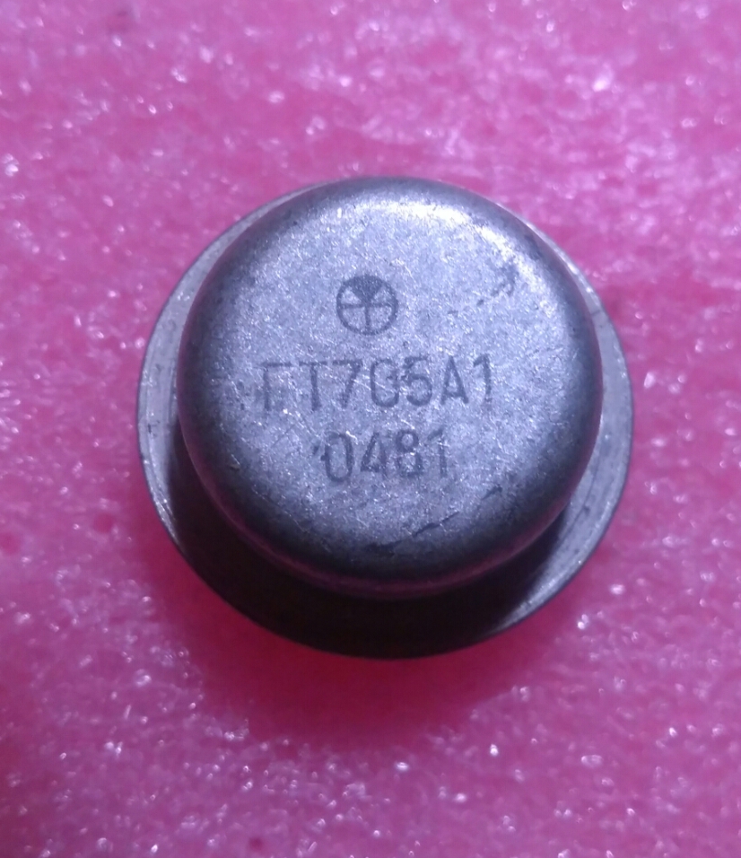

Всем добрый вечер!
Подскажите пожалуйста, что означает индекс А1 (транзистор ГТ705А1)? Гугл мычит по этому поводу. Пойдет ли с усилитель с питанием 36 вольт?

Но у меня нет генератора и осциллографа(временная проблема).
У меня есть и генератор, и осциллограф. Но нет сейчас транзисторов для эксперимента. А симулятор слишком условен, чтобы ковырять в нем глубоко. Были бы там хоть модели адекватные, чтобы не приходилось подтыкать что попало. Я сейчас намоделирую, а вы потом проклинать меня будете и матом крыть, что все совсем не так работает в реале.
Всем добрый вечер!
Однозначно нет. Буква А - 20 вольт максимум. Разве что Д - у него 40. И то на грани. Вот.

Спасибо.
Но в справочнике за 1997г (Петухов.В.М., "КУбК-а") на ГТ 705Д указано КЭ всего 20 вольт. Что это, путаница?

Спасибо.
Да, все правильно, спасибо. Буква Д тоже не годится. Никакие 705-е не подходят для питания 36 вольт.

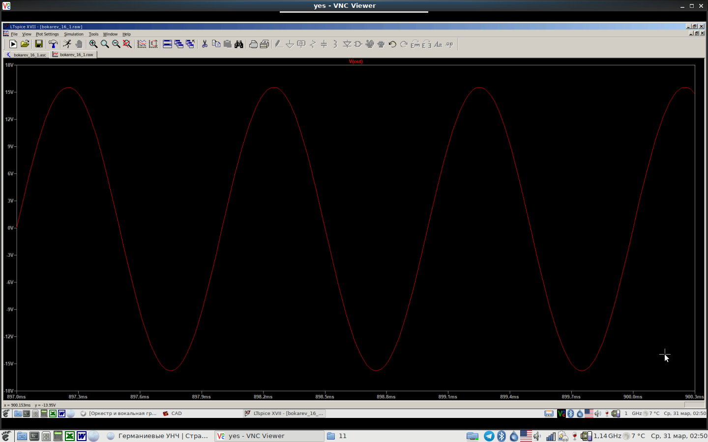

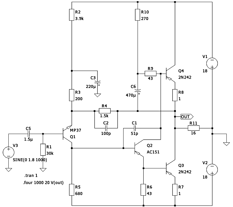

просимулируйте ещё с током покоя 0.9-1А.
Отличия от предыдущего варианта:
1) V1 = V2 20 В -> 18 В;
1) R10 680 Ом -> 270 Ом;
2) 7,8 К -> 3,9 К.
Режимы по постоянному току:
Uвых = 0,42 мВ (устанавливается подбором R2*)
Iк Q4 = Iк Q3 = 1020 мА
Pк Q4 = Pк Q3 ~ 17 Вт
Iк Q2 = 45 мА
Pк Q2 ~ 0,8 Вт
Максимальная амплитуда выходного напряжения без видимого ограничения равна 15,5 В (Pвых = 7,5 Вт):

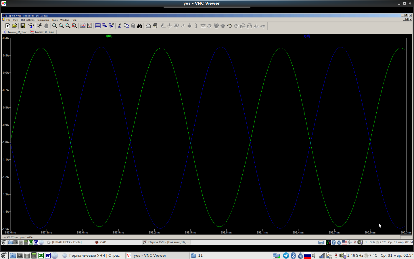

При этом усилитель остается в классе А с большим запасом по току. Токи выходных транзисторов (резисторы R7 и R8):

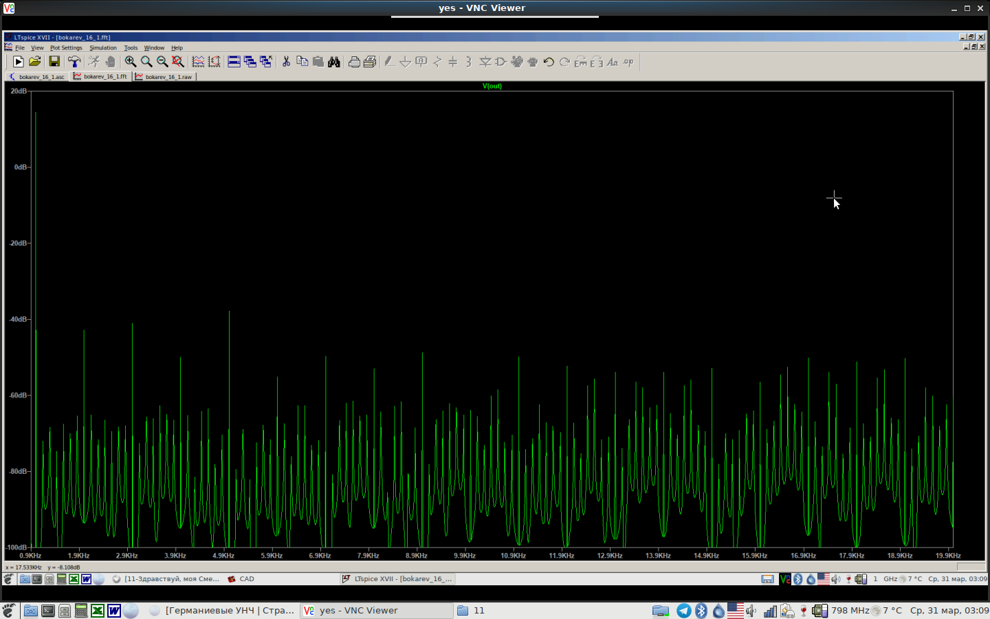

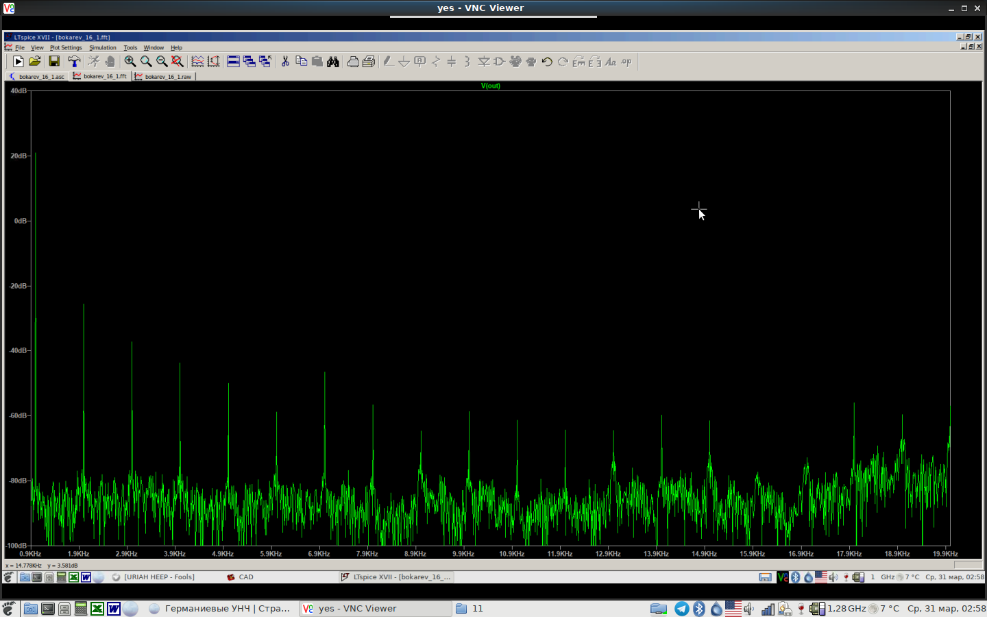

Спектр гармоник (Кг = 0,51%):

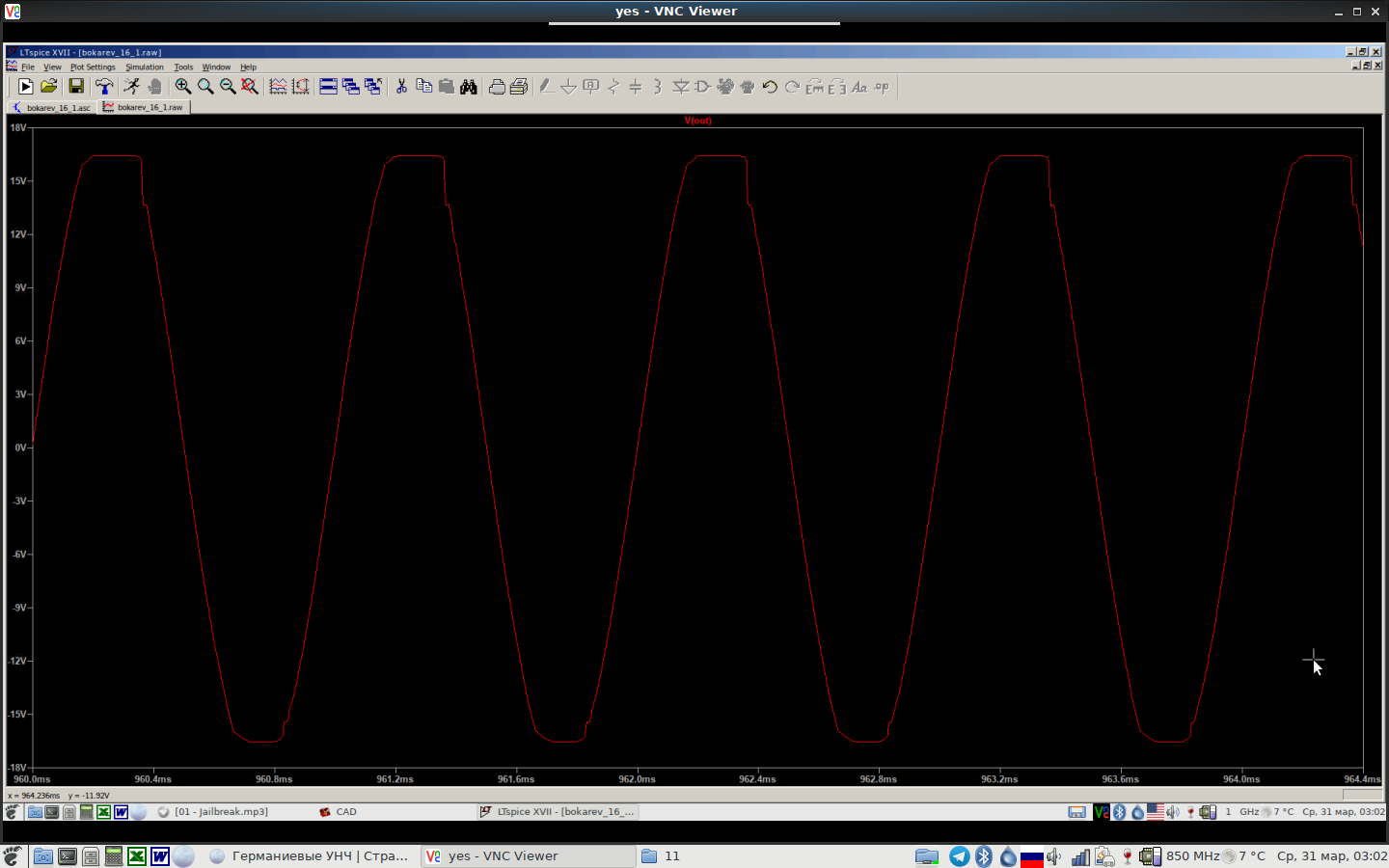

При дальнейшем увеличении амплитуды выходной сигнал ограничивается симметрично, на уровне примерно 16,5 В сверху и снизу:

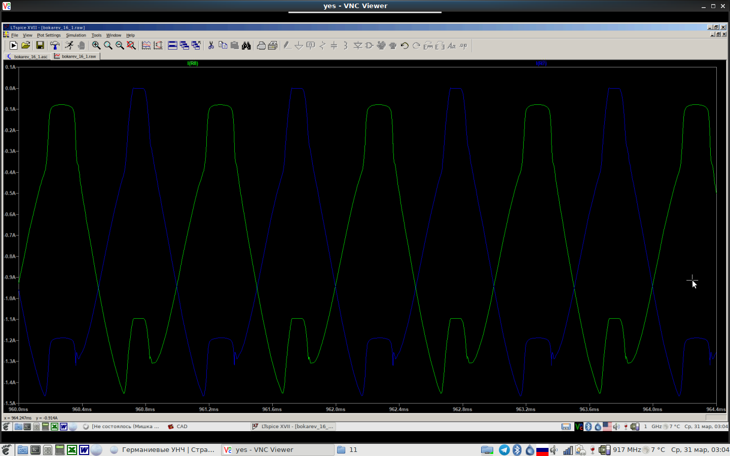

При этом форма тока через выходные транзисторы выглядит довольно забавно:
Если входной сигнал ослабить на 6 дБ относительно порога ограничения (амплитуда сигнала на выходе 7,5 В, Pвых = 1,76 Вт), то спектр гармоник примет следующий вид (Кг = 0,46%):
Честно говоря, с гармониками какая-то непонятная хрень. Или LTspice считает их неправильно, или выходные транзисторы в виде модели такие деревянные, или прокладку надо менять. Ту, что между клавиатурой и табуреткой :unsure:
Напомню еще раз, что ввиду отсутствия в библиотеке более близкой модели мощного германиевого транзистора, симулирование в данном случае, как и во всех предыдущих, проводилось с моделью сплавного НЧ-транзистора 2N242, близкого по параметрам к П213 ... П215, и весьма отдаленного от 1Т806. Аналогичным же образом, AC151 в драйвере - это гораздо ближе к ГТ402, чем к 1Т321 или П605. Кроме того, все используемые модели транзисторов имеют стороннее происхождение (т.е., не входят в оригинальную библиотеку LTspice), поэтому их корректность не может быть гарантирована.
Также в числе неприятных особенностей схемы замечена достаточно сильная зависимость режима по постоянному току (тока покоя и, что более неприятно, постоянного напряжения на выходе) от напряжения источников питания. Так, при снижении питания с +-20 до +-18 В для сохранения тока покоя и баланса пришлось уменьшить R10 с 330 до 270 Ом, а R2 с 4,7 до 3,9 К. По-видимому, действительно имеет смысл попробовать на входе дифкаскад, либо (в качестве альтернативы) подключать нагрузку к искусственной средней точке из двух конденсаторов.

С дифкаскадом, скорее уйдёт почти полностью вторая и чуть подрастёт третья гармоника,а в общем искажений станет меньше,но спектр станет плохой и звук тоже.Моё мнение такое,но могу и ошибаться.
Тут я с вами искренне согласен. Про спектр и не подумал. Получить очередной унылый транзюк задачи не было.

Транзисторы в симулятрое явно никаковские. В живой схеме нет и намека на такие позорные осциллограммы.

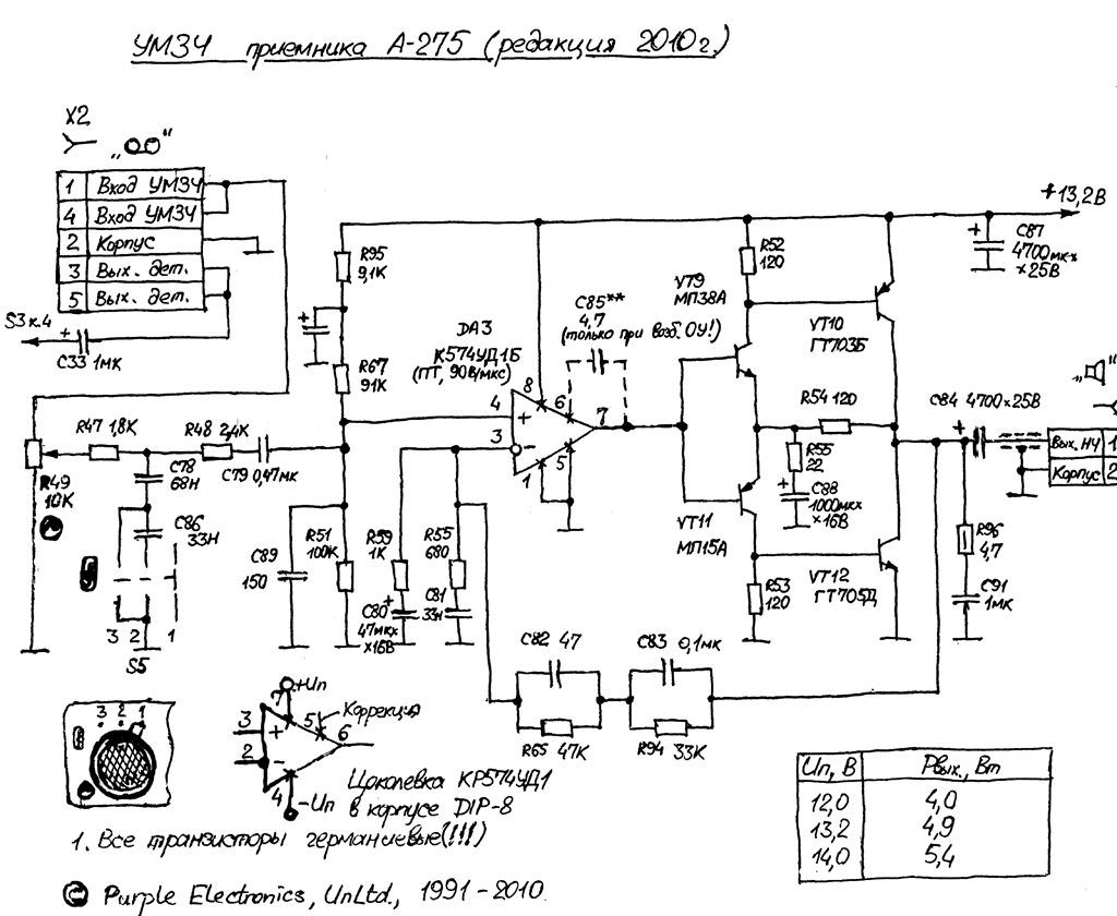

Вот она, схема-то:
Работал этот усил на выносную колонку на паре 15ГД-10, если мы ехали на машине. Или на одинокий 3ГД-42, если шли в поход пешком.
Кт819 оконечник?
А где тут волшебный германий?
