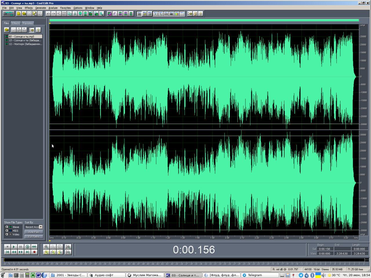

Ну, спустя 20 лет устраивать сравнение - это уже ни о чём.
Вы вспомните, какие по качеству были записи в начале 80-х. Это была эпоха плохо прописанных пластинок, мы пытались выкручивать тембра, но это не спасало.
В 2000-е уже были реально хорошие записи. Сейчас, кстати, опять эпоха плохих записей.

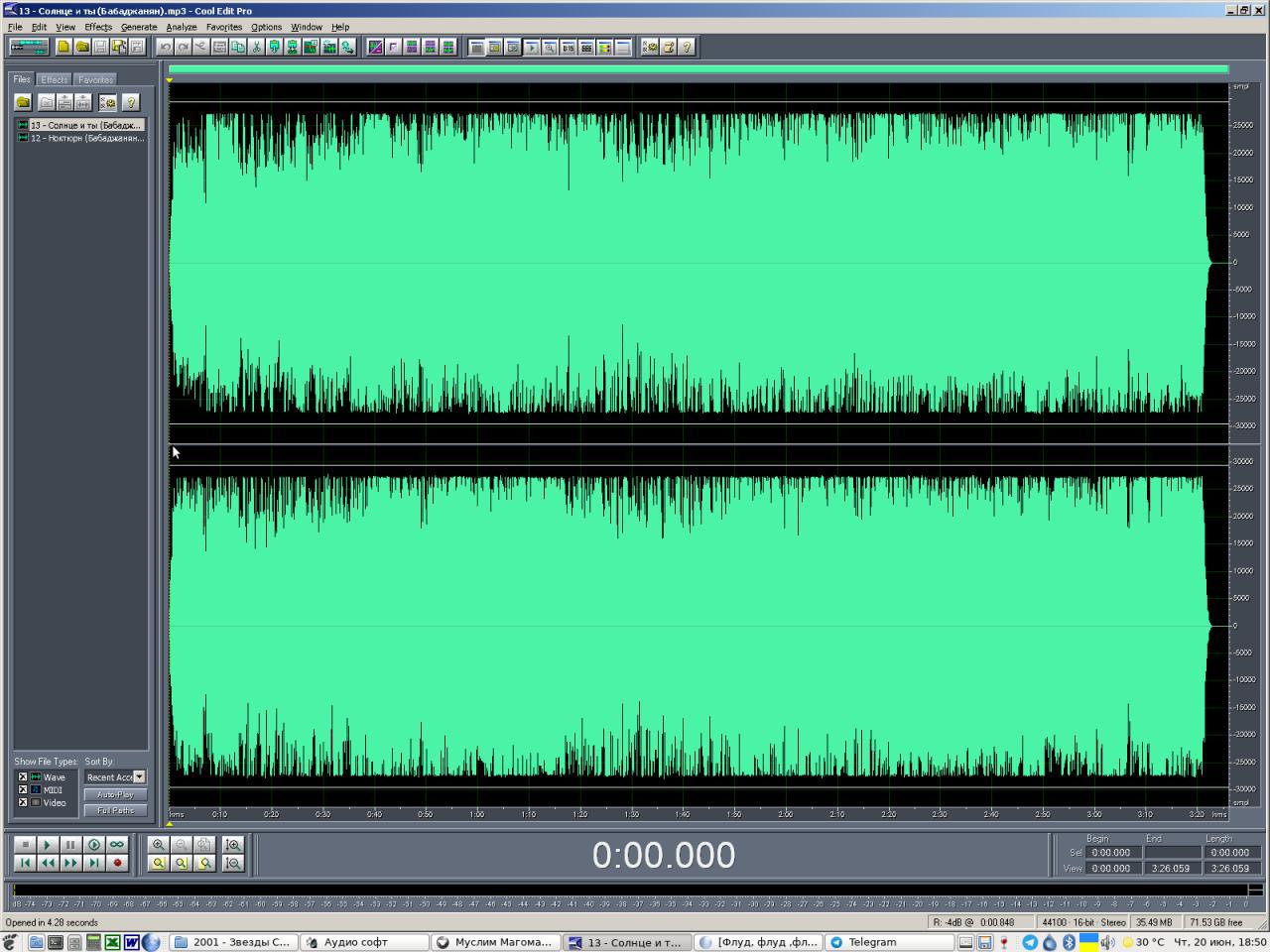

Сейчас эпоха мертворожденных записей. Или убитых компрессией впоследствии. Особенно бесят эти так называемые "цифровые ремастеринги". Казалось бы: вот просто возьми студийный оригинал, поставь его на магнитофон, и нормально оцифруй. И больше ничего с ним делать не надо, поскольку все, что нужно, было с блеском сделано еще 50 или 60 лет назад! Так ведь нет - блудливые ручки чешутся, чтобы непременно "поулучшать" там все, до чего они только смогут дотянуться. Как пример: несколько лет назад в одном из открытых источников мне попалась полная дискография Муслима Магомаева, начиная с 1963 г. Оцифровки достаточно разные по качеству, и с пластинок достаточно разной степени сохранности, но бОльшая часть из них сделана вполне прилично. А также CD, выпущенные уже в нулевые. И если к винилу у меня вопросов не было, то первые же CD меня крепко озадачили. Поскольку что-то в них было очень сильно "не так". Потом открыл этот трек в редакторе, и сразу все понял. Вот он, этот "шЫдевр высоких технологий":
А это - та же песня на виниловой пластинке "Мелодии" 1967 года:
И так со всем материалом, выпущенным на CD после 2000 г. Спасать там уже нечего. Сохранил его только ради самого наличия в коллекции - при том, что слушать ЭТО все равно вряд ли когда-нибудь смогу.
И это не одиночный пример. Намного сложнее найти примеры того, что НЕ изуродовали в процессе подготовки к переизданию.

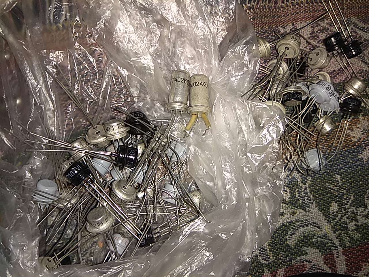

У меня тут россыпь Германия не ценного
Мп шки с 11- й и и иже с ними всякие МП 21а мп16,мп114, мп102
Гт 308, гт321г, гт320а
Есть пара гт 402а и402б
Активный преамп с эквалайзером и с питанием
12 вольт
И 8 вольт длЯ другой колонки можно из них сочинить?
Вход инструменты, минуса с телефона

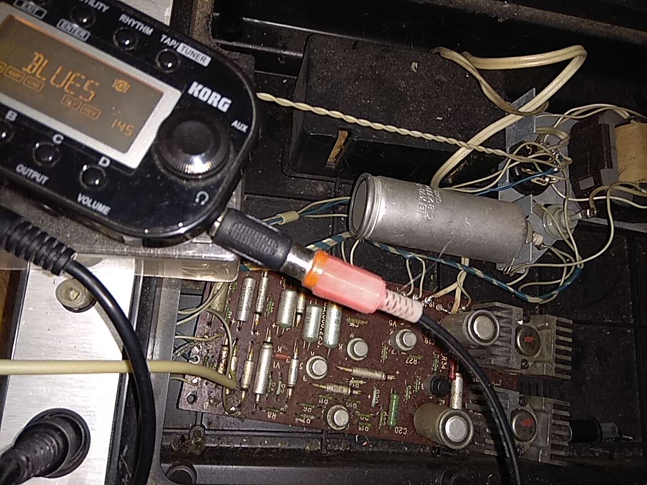

Включил гитару в "концертный 304"
Через процессор
Ручку на проигрывателе на максимум
Верха на середину, нч на максимум.
Подключил 4 омный динамик -
орет нормально так
Сколько ему питания надо
чтоб это от батареек повторить?
21 вольт там вижу.
И на плату в 9 точек приходит питание (?)
Армянские кондеры на месте, ничего не менялось.
П 213 потрогал - за 3 минуты не
12 вольт
22 килоома вродеПосмотреть вложение 13198
МП11, в пару к нему МП 21. Ценные.
114-кремний, 102- кремний. Оба никакие. Ранняя заря кремневого века.
