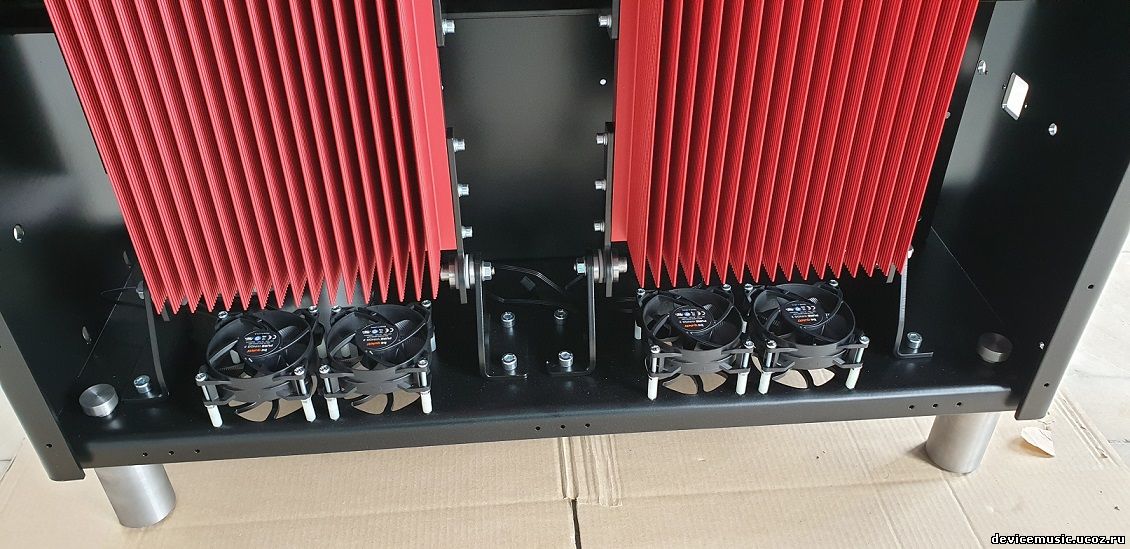

Класс А это огромные радиаторы а как иначе
И можем поиметь ведро спаленных транзисторов. Попробуйте обсчитать площадь радиатора (в программе, а для понимания физического смысла лучше вручную один раз) постепенно увеличивая выделяемую мощ-ть. Наступит определённый момент, когда температура кристалл переходит предельную при любой огромной площади радиатора. У германия слишком маленькая предельная температур 85грС и это ограничение наиболее очевидно. Причем это не космические цифры, а довольно таки небольшие.
По быстрому прикинул, например ГТ806 22-24Вт всё предел по теплу. При том что радиатор идеальный, конской толщины и размеров с полированным седлом. В справочнике 30Вт, но очень "хитро". При темп-ре воздуха < 25грС. Зимой будет работать.
Но у него еще один стрёмный параметр есть=температура корпуса 55грС. Совсем несерьёзно.

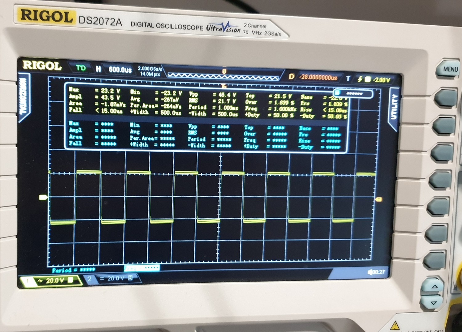

Транзисторы в симулятрое явно никаковские. В живой схеме нет и намека на такие позорные осциллограммы.
Ну, чем богаты. Не обессудьте. Других не было. :(
Сам не "виртухаюсь" но может эти данные помогут?...
Спасибо, добавлю. Насколько я понял, там имеются ГТ308Б, ГТ322А, ГТ310Б, ГТ311А, ГТ404Г, ГТ402Г, П27Б (?- не помню такого, только П27, П27А и П28), AC128, МП39Б, МП41, МП37, МП35, МП25А, П416Б и AC127. Правда, неизвестно откуда взятые, и насколько соответствующие реальности. По-прежнему, нет ничего похожего ни на 605-е, ни на 806-е. Но пусть будут. Как говаривал мой бывший шеф: с миру но нитке, голому петля. 😂
Плюньте.
Вы сами писали, что есть в этом свои ограничения и предел. Резиновая баба удобная весчь, но вот борщ не сварит. На днях моделировал работу Мосфетов в линейном режиме. Модель родная, от производителя. Всё прекрасно, замечательно, кроме маленьких мелочей. От которых конструкция в натуре обязательно крякнет на 5-10 минуте. Совершенных моделей в ширпотребе не существует. Симулятор без головы это увлекательная игрушка для криворуких.
Всю жизнь на том стою. И сразу предупреждаю других чтобы не обольщались результатами. Только черновая проверка идей, с быстрым и бескровным отсечением явно дурацких.
YES1111 ,ещё раз большое спасибо.Последняя симуляция думаю лучшая должна быть по звуку.Её номиналы возьму за основу.
Не за что. Удачи вам. Только не проклинайте, ежели вдруг чего пойдет не так. Это всего лишь алгебра. А Гармония живет по другому адресу.
Тут я с вами искренне согласен. Про спектр и не подумал. Получить очередной унылый транзюк задачи не было.

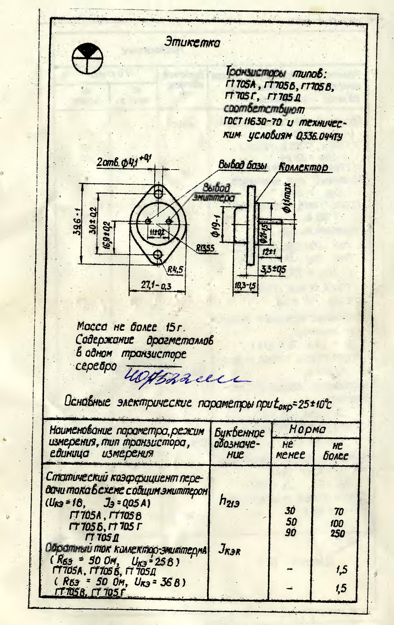

Но в справочнике за 1997г (Петухов.В.М., "КУбК-а") на ГТ 705Д указано КЭ всего 20 вольт. Что это, путаница?
В интернете и в справочниках иногда случаются ошибки (опечатки). Самое верное найти этикетку (паспорт) от производителя, там если не прямо указанно напряжение, можно посмотреть при каких напряжениях обратный ток задается
Посмотреть вложение 13171Посмотреть вложение 13172
Через тестер дать напряжение, с закороченными Б-Э, глянуть, где начинается рост тока коллектора. И сделать выводы.
При моих испытаниях с кремниевыми это проходит, с германием нет. Ток через них сразу идет нормальный и при росте напряжения плавно увеличивается причем не сильно относительно нулевого тока. Рост тока при определенном напряжении конечно есть, но ловить этот момент нужно на плавной регулировке напряжения, иначе есть шанс пробить транзистор, например у испытуемого ГТ806 был обратный ток коллектор-эмиттер около 3 мА, у 1Т813 - 1 мА
нужна импульсная методика, значит. Бум думать.
