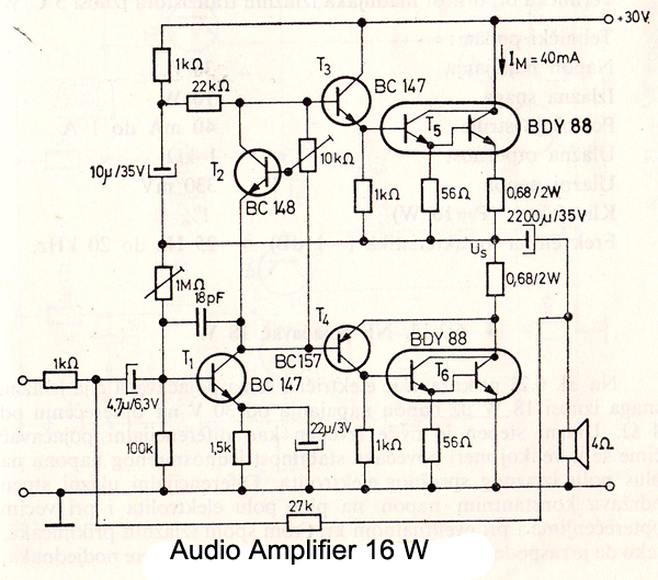

Копайте глибше. Вироби, в яких були підсилювачі з виходом на ГЕ, випускались масово в Європі до початку 70-х років минулого сторічча. Ось яскравий приклад. Правда, всього лише 2*15 Вт.I'm_sorry

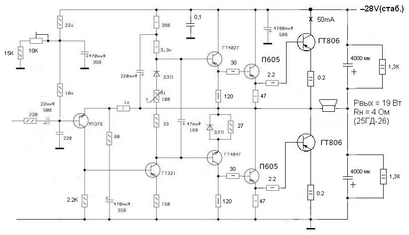

Из "В контакте" для низкобеттных транзисторов. Первыми в "тройке" можно использовать кремний:
Есть сомнения в устойчивости подобной схемы , с тормозным МП37 на входе , тройкой на выходе с не шустрыми комплементарами. И полное отсутствие корректирующих емкостей.
По этой причине отказался в схеме Худа на 813-х от германиевого мп10Б на входе.

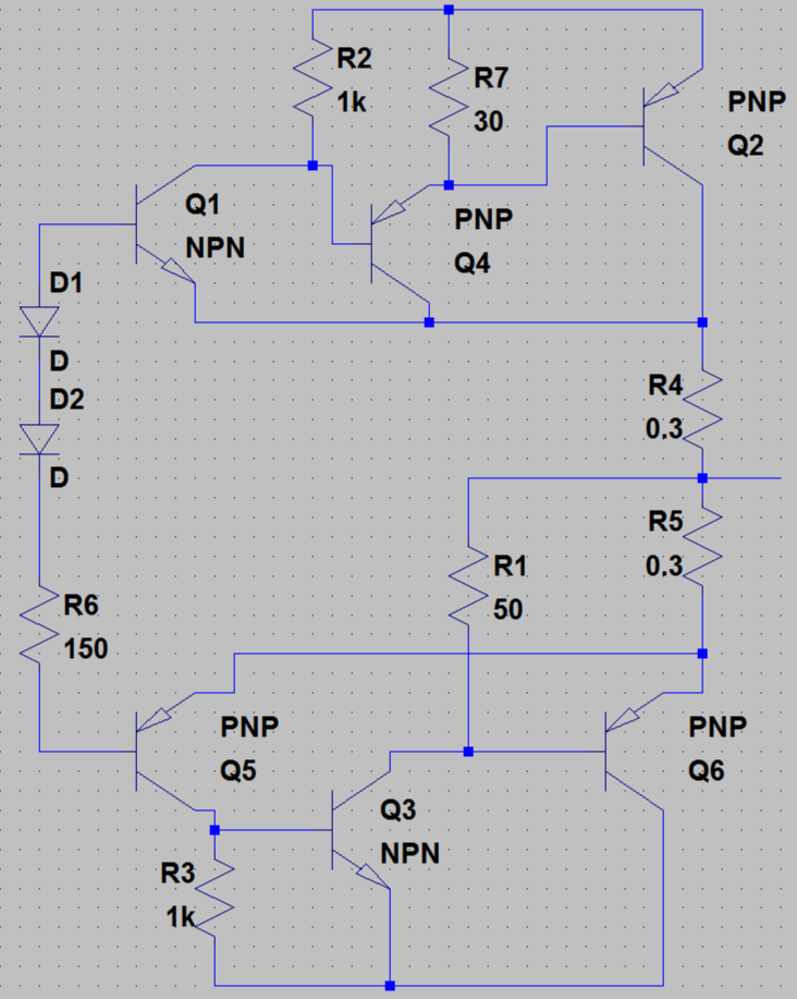

Раньше вы предложили схему ВК поинтереснее , конечно с переводом на PNP транзисторы
или вот :
  • ля германия несимм.asc
    1.9 KB · Просмотры: 34

Проще буфер однотактный в классе А поставить перед двойкой,у него входное постоянно,что хорошо для УНа и проще скорректировать

Проще умощнить драйвер с двойками на выходе, чем гирлянды городить.
Если есть желание отказаться от квази , то есть решения.
Раньше транзисторов было мало и дорого ,а времени много .Сейчас наоборот. Для германия на первом месте - термостабилизация ,что я и предложил ,а двойка или тройка на выходе - личные предпочтения, обоснования ,заблуждения и тд

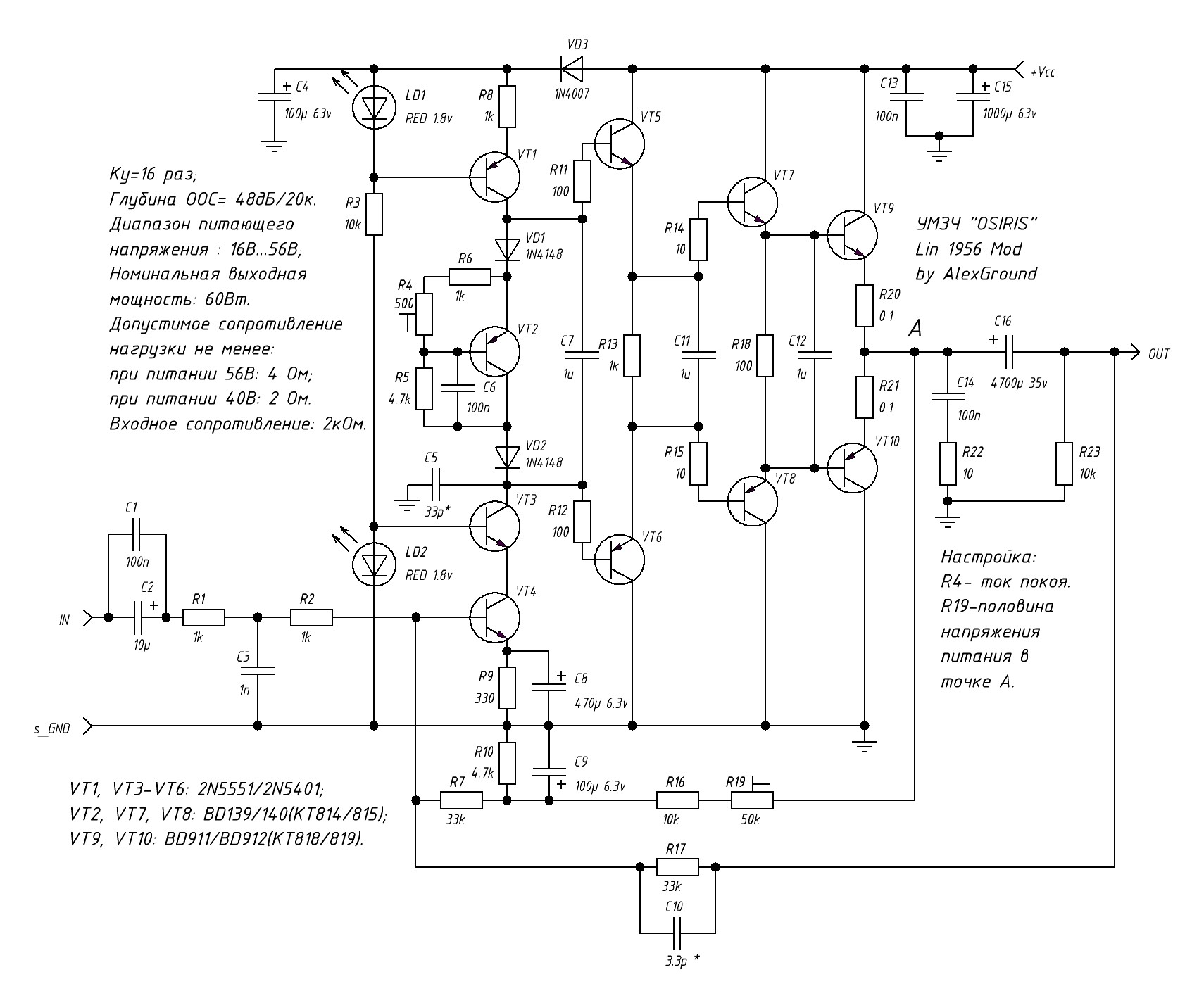

2,949
872
    271.1 KB · Просмотры: 123

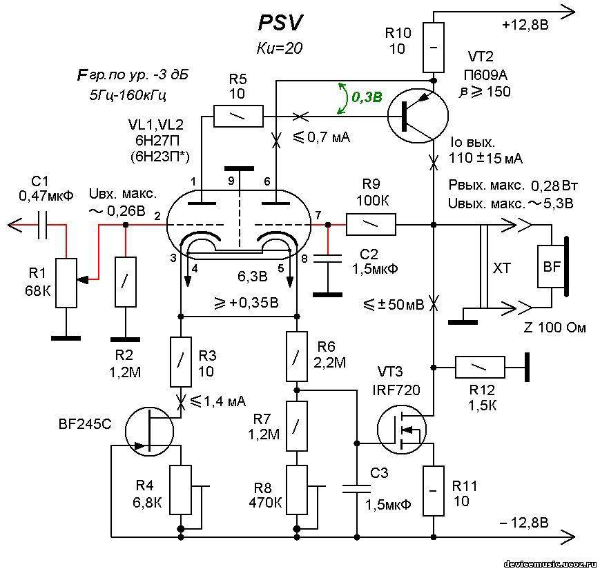

"Великоскрепному" и немецкий стандарт уже не угодил. )))
Есть гибридные лампово-транзисторные, а есть гибридные германиево-кремниевые (хотя бы один германиевый)))
А есть гибридные лампово-кремниево-германиевые:

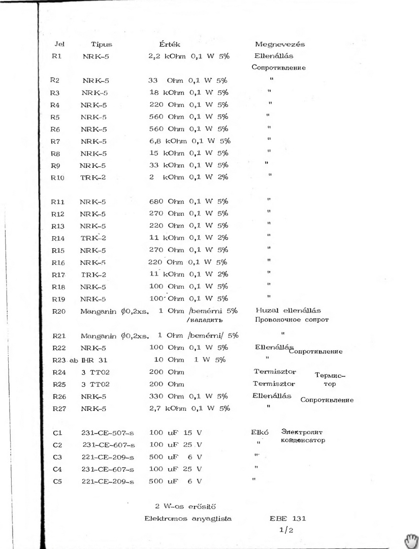

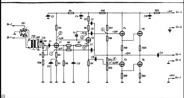

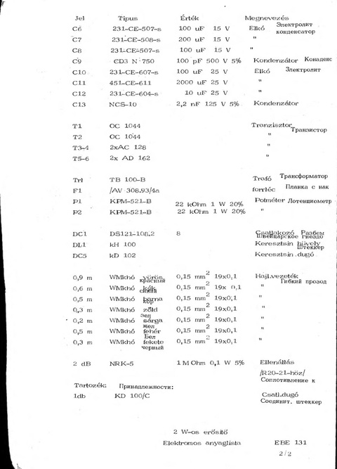

Вперёд в 60е - хотели хермания (венгерия), получите 2 вт и не особо шумите. К нему 16 омные ширики BEAG и два автомобильных аккумулятора.
