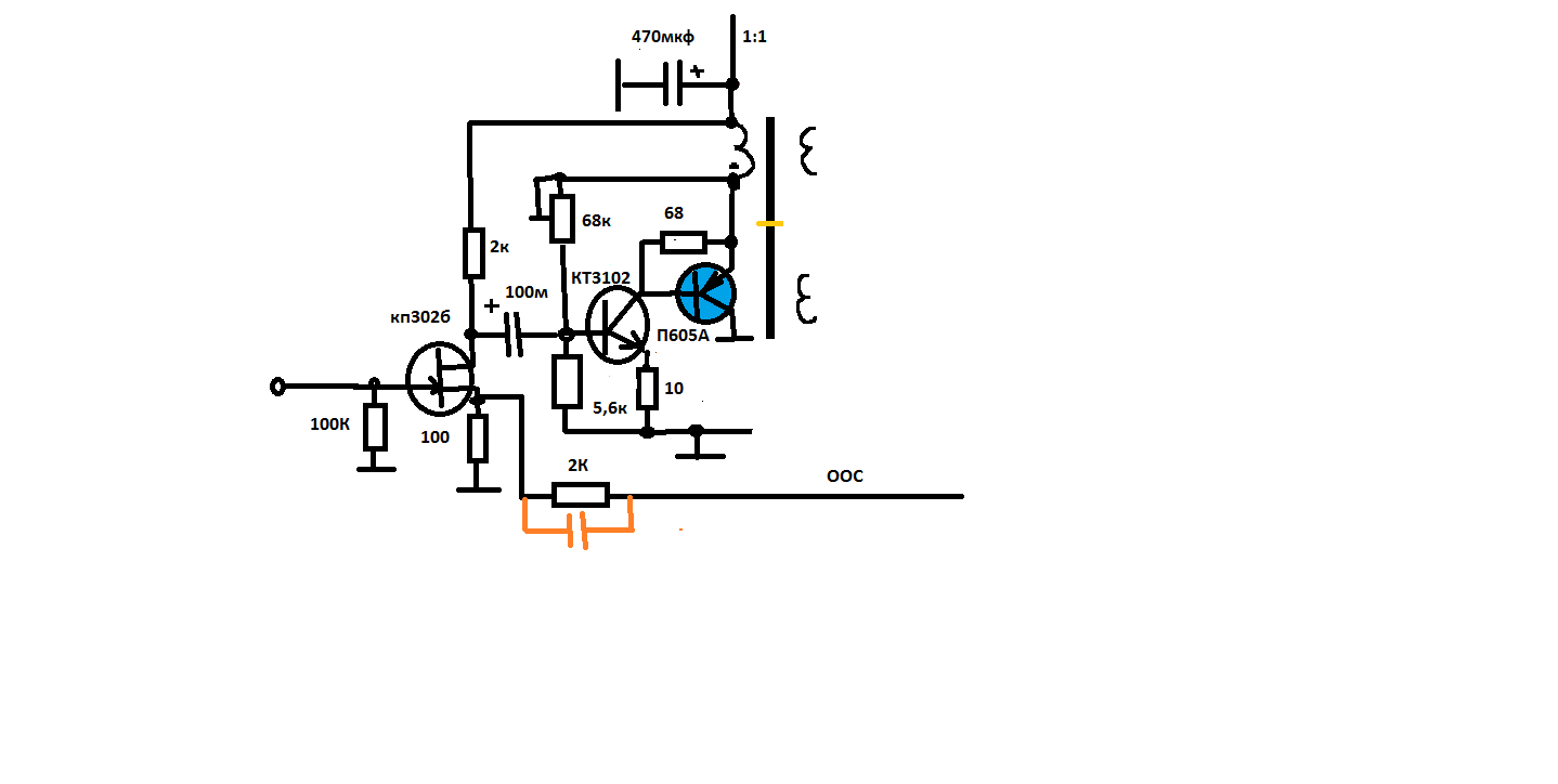

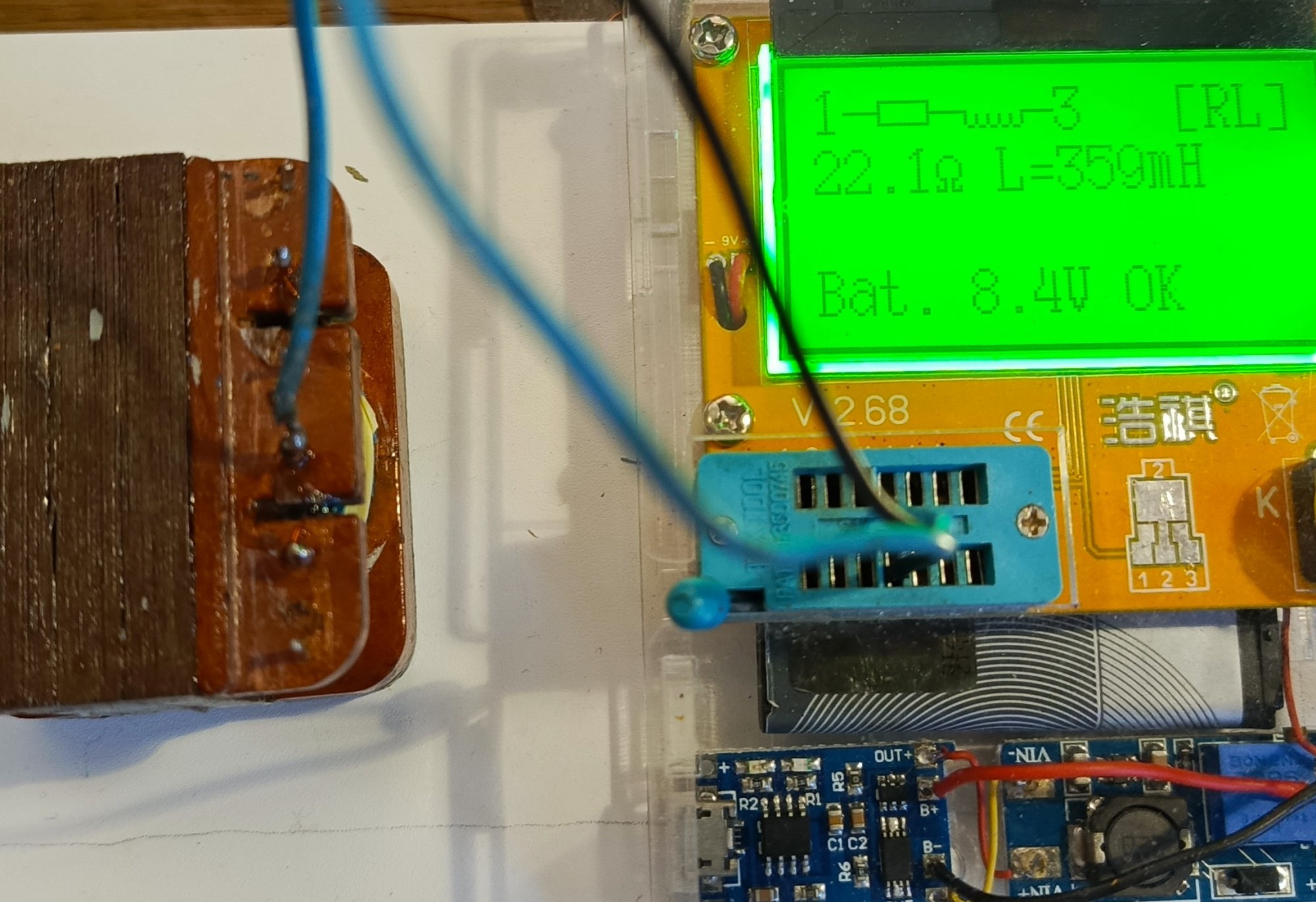

и зачем вам это чудо нужно? делайте классику jbl или ОК,какая индуктивность без зазора получилась?

у Кертинга 821 драйвер хуже тк заканчивается ОЭ а не ОК как в джибиэ
ль,а значит больше выходное ,хуже шунтирован транс,уже его полоса(транса)больше искажений,больше паразитных резонансов
Вот еще хороший простой драйвер
    17.1 KB · Просмотры: 80
юан8
9 Мар 2024
3,219
768
Юрий
я так и думал,годится ,можете с ОК делать,а можно и с ОЭ
ток п605а можно делать хоть 150ма,больше не надо провод будет греться,плотность тока до 4а\ммкв нормально
Собирать быстро не получится. Надо ещё Акорд закончить, чтоб под ногами не валялся и ещё два макета на лампах рядом стоят.
Хорошо хоть с трансформатором получилось, буду теперь второй доделывать и потихоньку двигаться дальше. Спасибо за схему, интересный аппарат получится... под названием "Терминатор"

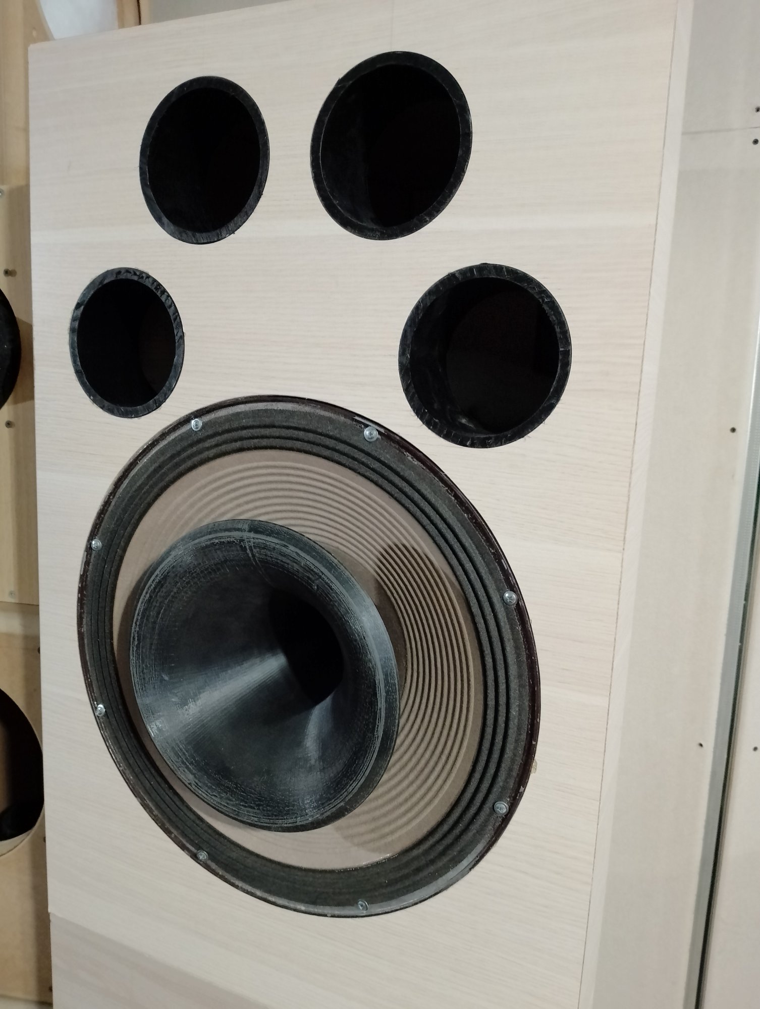

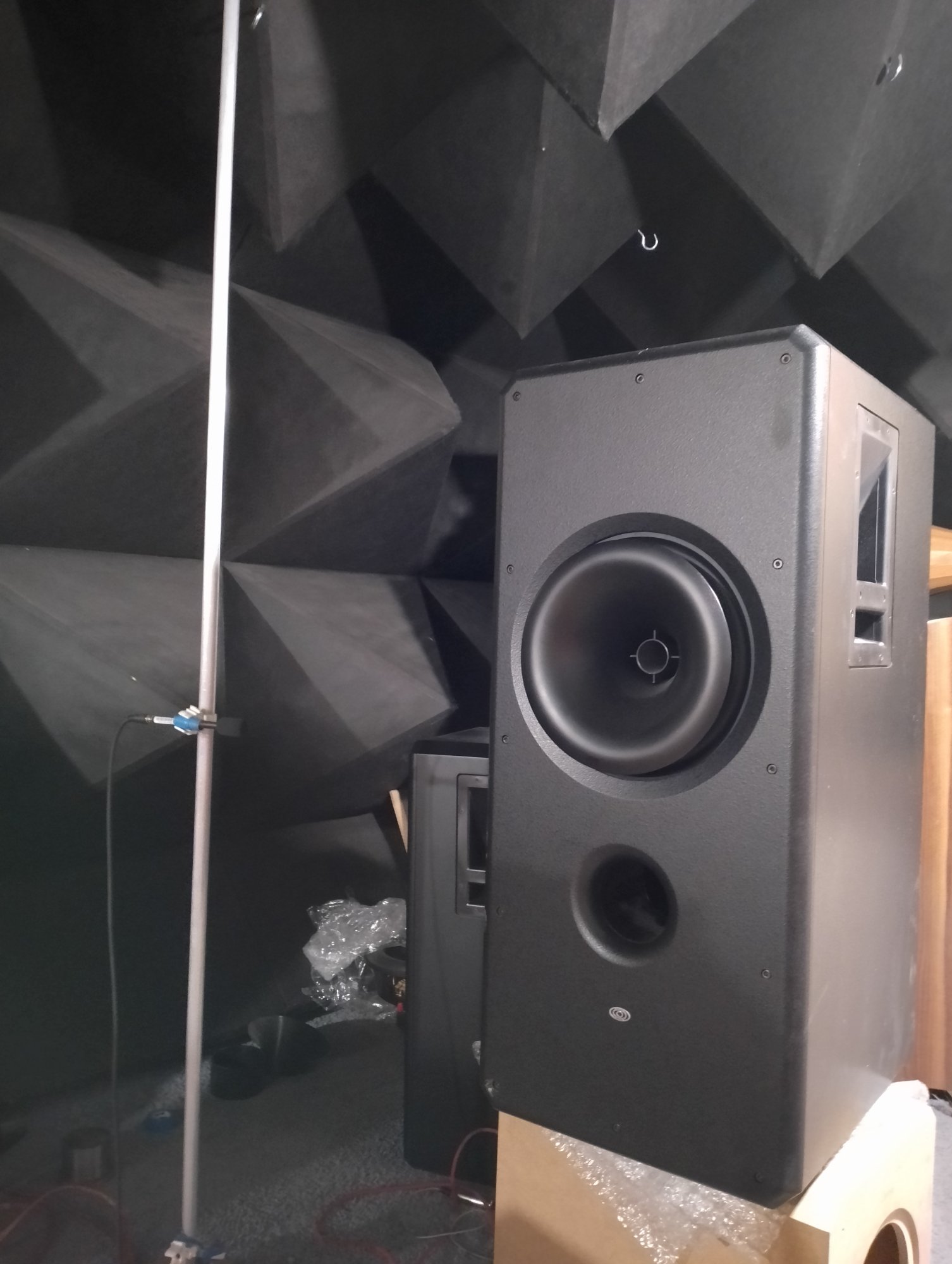

У меня есть через что послушать и чем померить и сделать соответствующие выводы.

Вот и 97 дБ от 40 Гц. Рупор пока недоделаный, но даже в таком виде АЧХ укладывается в +-3 дБ в диапазоне 100-12000 Гц. Диаграмма направленности 60*60 и никаких проблем на частоте раздела.

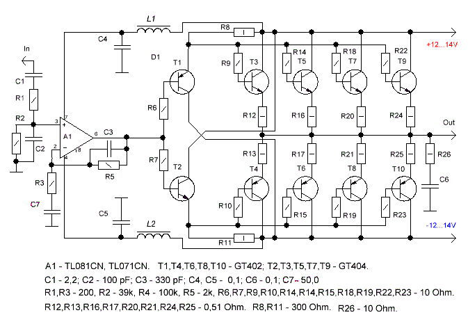

28,311
13,622

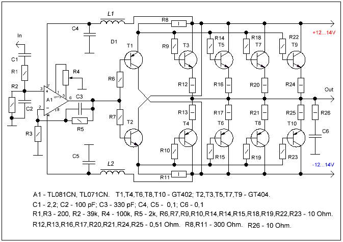

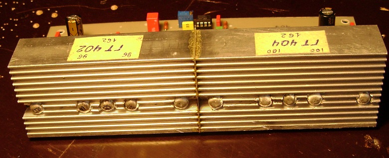

Эта схема достойна изучения и повторения , эти дни повозился с ней, сложился усилитель в А классе. термостабильный, выход по схеме Худа, входные цепи по Акулиничеву, там есть особые решения, понятные на живой схеме или на хорошем симуляторе.
Схема предельно простая, безопасная , бесшумная и стабильная. И главное- звучная.
Не требует стабилизатора по питанию. Откатана на разном германии, включая импорт AD167 .
Мощность с питанием 24 вольта и током 0,8А около 7 ватт. Полоса 50 кГц. Выходное под 0,27 Ома.
Продолжение следует.

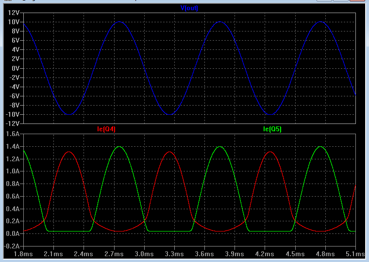

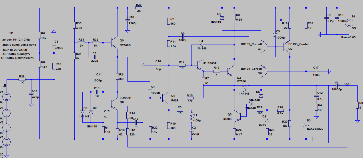

IDDQD

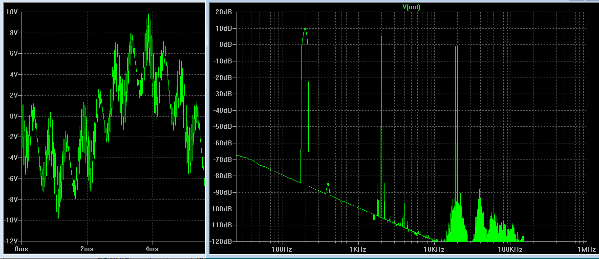

Самая злая проблема это стабильный ток покоя в режиме А у германия.
Если стабилизировать ток покоя внешними цепями, то можно и класс А, а лучше Экономичный А, с током покоя 200-250 мА. Как это работает написано здесь. На основе этой идеи насимулил такой германиевый однотакт, где в отличие от прототипа, в активном режиме оба выходных транзистора. Глубина общей ООС во всём звуковом диапазоне 66db (плюс 20-26db местной в ВК). В цепи сигнала только германиевые транзисторы, кремниевые - в цепи управления ИТ. Ток покоя выходников практически не зависит от температуры (увеличивается на 1 - 2% при разогреве до 90 гр.). Ток покоя зависит от температуры токового зеркала в цепи управления, поэтому эти транзисторы должны иметь тепловую связь и устанавливаться на отдельный небольшой радиатор. С клипом и psrr всё отлично. Добавил картинку интермодов мультитонового сигнала.
    43.1 KB · Просмотры: 108
    22.9 KB · Просмотры: 96
    51.5 KB · Просмотры: 89
jpatay
7 Янв 2024
464
412
21
Нововолинськ
Работают германцы параллельно и отлично, до сих пор слушаю, когда надоедает "сухой" звук кремния. Причём и мощности хватает.
П.С. Только на схеме ошибка, ползунок R4 надо с "земли" убрать и посадить на -12 В. Если есть небольшая постоянка на выходе, можно балансировку и не ставить.
28,311
13,622
Проще делитель ООС оторвать от земли емкостью, балансировка не нужна.
По опыту , к резистору нижнего плеча делителя в 1 ком хватает неполярного эл-лита на 22мкф. Схемка простая, красивая, идейно верная. Одобрямс!

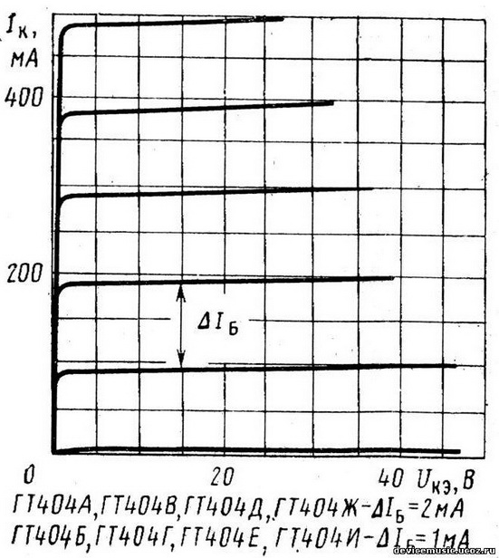

AL

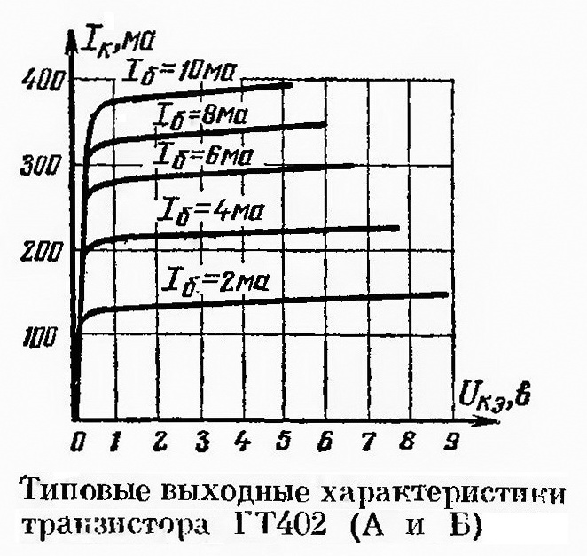

Евгений, какие ваши предпочтения от использования различных микросхем в этом усилителе, естественно и нашего 544УД2 в первую очередь. Транзисторы с какой β предпочтительны и можно ли вырулить на увеличении напряжения питания с соответствующими транзисторами выходную мощность. Клёвая схема, один раз потрахаться с радиаторами зато позабыть об апгрейдах.
Есть раздолье и для ОООС-ников введением ее. Еще бы были 402 такими же линейными как 404, эта схема была бы идеал! Но увы, 404 это исключение из всех.
jpatay
7 Янв 2024
464
412
21
Нововолинськ
Я их пробовал ставить, но они возбуждались. Не хотелось возиться с возбудом, поставил ТЛ071 и забыл о возбудах. Можете попробовать потрахаться с 544УД2, я поленился.

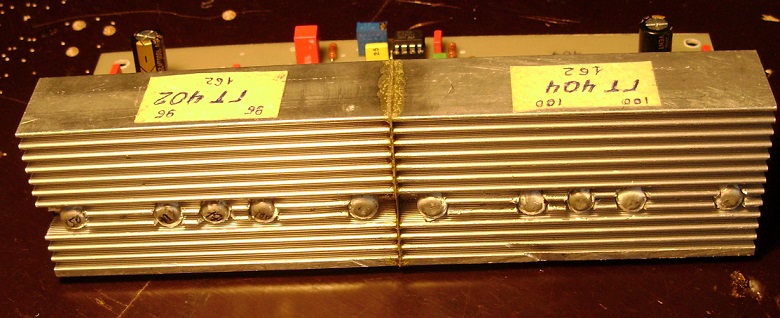

Точно уже не помню, но в теме вся инфа есть. Даже есть фотка с измерениями ГТ402/404.
Больше 14 В не стОит поднимать. У меня питание организовано от двух ИИП на 12 В/2А. Рекомендую. +like По Шкритеку ГТ402 при соответствующем радиаторе может выдержать макс. 3 Вт. Значит в одном плече на 4-х транзюках получится 12 Вт + 12 Вт другого плеча. А если слушать на Кинапах, это будет вААще красота.
Да, в теме есть, как я германцы уложил в один радиатор.
Да, можно общую ООС забабахать. Это как кому нравится.
Согласен.

jpatay

jpatay
7 Янв 2024
464
412
21
Нововолинськ
На одном радиаторе разместил Т1,4,6,8,10 без прокладок, на другом - Т2.3,5,7,9. И два радиатора склеил через номакон. Радиаторы нужно изолировать от корпуса.

7,386
3,809
167
Ну почему же исключение.
Если кучка ГТ404 недоступна, то можно набрать плечи выхода цирклотрона панелями запараллеленных МП38, или МП37. Можно даже без радиаторов.
И будет весь выходной каскад на суперлинейном н-п-н сплавном германии с хорошими частотными свойствами.

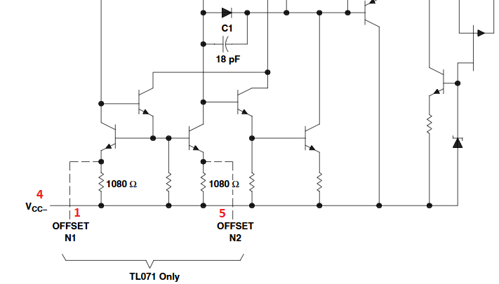

jpatay
7 Янв 2024
464
412
21
Нововолинськ
Двухканальные оперы- в основном поддельные, а одноканальные хорошо вписываются на одну плату одного канала.
Одноканальные можно проверить на подделку, а двухканальные - нет.
Я проверял так, 1-я и 5 -я ножки должны показывать 1080 Ом по отношению к 4-ой ноге, вот как на схеме опера:
Кстати, на поддельных 1080 Ом не показывает. На моих 071, снизу написано mexico.
