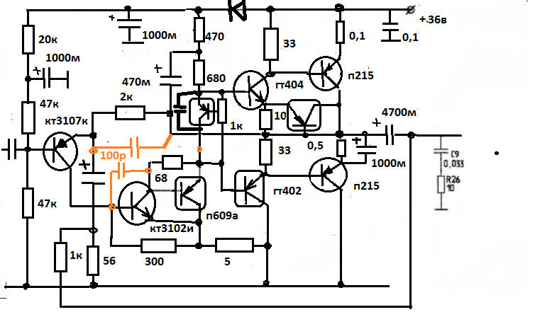

Выложиваю и выкладиваю Беслика2.1 ДОВЕДННОГО!!! ну и
АВК3.3.3.Как есть на текущий мУмент.
Прошу всяческих комментариёф.
Можно ругательных.

беслик доведенный-мусор
АВК 3,3,3 схема обычная,но коррекция гавно,ток первого каскада мал,R10 уменьшить в 10раз и ввести доп емкости,перед ВК я бы поставил буфер в А классе ОК
вот смоделируй и емкость коррекции подбери
    45 KB · Просмотры: 61

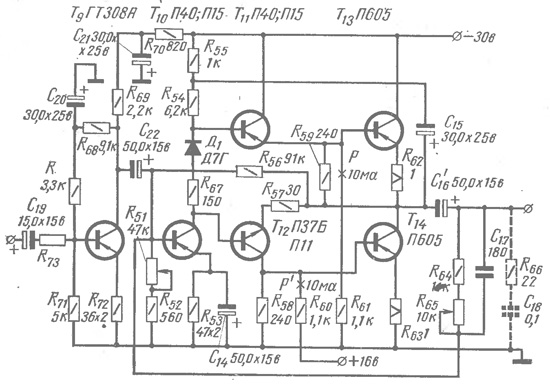

Сегодня допаял, настроил и послушал пару часиков Худа на П605-х.Питание 21 вольт, по 10,5 в на этаж, с током покоя 0,4 А. Радиаторы куриные, греются примерно до 40 град.
Ток не плывет . Звук приятный, придраться не к чему, бас хорош особенно.
Из минусов- нагрузка не менее 10 Ом, хотя, 8-омные двухполоски с чутьем ниже нижнего звучали достаточно громко. Полоса за 500 кГц, меандр на 100 кГц еще меандр.
Сигнал на выходе примерно 4, 5 вольта эффективных.Тестер в режиме милливольтметра телепается в районе 1, 5 - 2 вольт на неискаженном звучании.
Задача была сделать именно на этих транзисторах. Так надо. На всяких ГТ806 и инженер спаяет. А на 605-х Ашник собрать нужен запас здорового невежества, которого лишены особо просвещенные и посвященные.
ПС. В процессе налаживания пришлось отказаться от вольтдобавки, она уродовала верхнюю полусинусоиду, без емкости вольтдобавки с последующим симметрированием сигнал чистый , симметричный, достаточной амплитуды.

Ухты! А если сплавной в верхний этаж сплавной (хотя бы П215).Понятно,полоса упадёт,меандр тоже искривится раньше,нозвук!!??Должен стать более телесным особенно на мужском вокале и виолончели.
28,311
13,622
Спасибки! Завтра глянем. Добрая идея. А пуще прочего есть AL103 AD167 , есть где развернуться.
21 вольт здоровый минимум и компрмисс между тепловыделением и вых мощностью.
Вообще-то задума была запитать от 19-в кирпича для ноута, их на базаре как грязи, недорого. И 215-й на радиаторе как раз есть , из прошлых лабораторок.

Про ДОВЕДЁННЫЙ Беслик2.1
у Беслика2.1 КАК ОН НОМИНАЛАМИ ДЕТАЛЕЙ НА ЕГО СХЕМЕ, есть перекосик в полпитании и в токе по плечам ВК.
Правда это всё не столь критично - я уже пару раз писал, что со "схемными" номиналами у Беслика2.1 будет 0,25% гормоник.
А если выставить чётко - то 0,07%.
НО, меньше 12,5 мА ток ВК не выставить.
Так что ДОВЕСТИ Беслика и возможно и нужно.

Дифф запитай через Ит и зеркало поставь,иначе это не дифф а название

По два п605 впараллель с резиками в нижний этаж,а п215 в верхний,а вообще кт863рулит в Худе

Какие были на выходе, П605 или П605А?
Этим конверсионникам если дать хороший радиатор, то в классе А работать будут надежно.
28,311
13,622
Сейчас П605 на выходе и в драйвере, С2240 на входе. Вся коррекция -50 пик к-б драйвера + Бушеро на выходе 12 Ом +0.1 мк. Чисто. Но чуток подваливается меандр на 50-100кгц.
Без коррекции все неплохо, но при включении временный возбуд проскакивает, пока переходные процессы.
7,386
3,809
167
Так сам Цобель-Буше имеет срез на 130 кГц. Чему тут удивляться, что меандр на 100 кГц страдает.
Можно попробовать снизить емкость до 0,05 мкФ.
Часто встречаются цепочки 10 Ом + 0,05 мкФ у "восьмиомных" усилителей.

Резистор в коллекторе 2240 сделать 300ом и на эмиттер п605,а не на землю

Можно проще. Вторичка со средней точкой. Два по 15 переменки и мост. Имеем один выпрямитель на 21 вольт и второй на 42 вольта. От 21 питается мощный выход, от 42 в драйвер, через резистор в 1 кОм, ток через транзистор 20 ма, можно и больше.
Проверенный рабочий вариант, сигнал красивый, полоса широкая, усиления прилично.
Запитывал схему в такой идее от двухполярки два по 23 вольта, импульсник от убитого Дшника. Прекрасно работало.
Главная возня была с поиском решения по термостабилизации нижнего этажа схемы JLH . Когда сложилось, то быстро сложилось остальное. Верхний этаж через ООС стабилизируется сам.
В принципе, можно и оптрон применить внизу. идея должна сработать.
Притулить вниз и опер можно, но это на закуску))))

Режимы настроились удачно с питанием двумя напряжениями от вторички на 2 по 12, 6 в и средней точкой. Имеем 17, 5 и 35 в . От 35 запитан драйвер. Силовик ТАН46 под руку попамше...
На перспективу берем пару кирпичей для ноута, на 19 вольт, ими запитываем оба канала.
Радость схемы в том. что по питанию драйвера ток 22-25 мА всего, одной банки хватит оба канала запитать, если с импульсниками не связываться, обойтись накальным трансом.
Есть транс от прибора, какого-то питания, там гора вторичек по 5 вольт 3 ампера. Ищем среднюю точку среди двух по 15 вольт, делаем питание 21 и 42.
Как раз,21 В отлично.Есть серверные мощные 24В блоки питания,чуть подрегулировать,+ на резюке+ кондёр - фильтр зделать и вот 21 в идеального напряжения.
Прямщаз))) вырулил схемку Ашника на 605-х с питанием 21 вольт и током 380 мА. Не выжимается 0,4 А ровно, трахтаматика не дает току добавить, упирается . нужно чуть убавить эмиттерный резистор, датчик тока, а это муторка. И так классно.Измерения на завтра.
Пробовал убирать следящую серву , отключил и сразу ток покоя стал расти.
При включении ток за 0,4 вылетает, потом быстренько назад, емкость сервы заряжается, по постоянке замыкая ООС.
В общем так. Повышенное питание драйвера в районе 30-35 вольт требует в коллектор транзистора драйвера резистор примерно втрое выше, чем в варианте с питанием от 20 вольт. Само собой, усиление и размах сигнала должны вырасти .
Есть особенности настройки. Режимы выходных транзисторов так плотно завязаны один на другого, что подстройка резистора в коллекторе драйвера и смещение входного транзистора регулируются по мизеру туда-сюда, иначе уезжает в одну сторону и затыкается как упрямый баран. Либо ток покоя куриный, хотя на выходных транзисторах поровну.
