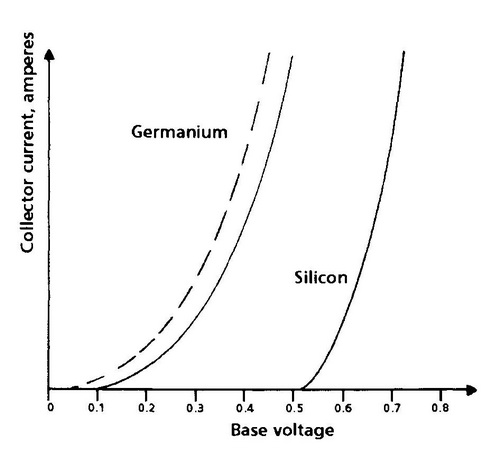

Как видно из рисунка, транзисторы с германиевым переходом имеют менее резкую характеристику включения, чем кремниевые, и поскольку выходные устройства, скорее всего, будут работать в тепле, их реальный график Vb/I скорее будет соответствовать пунктирной кривой.

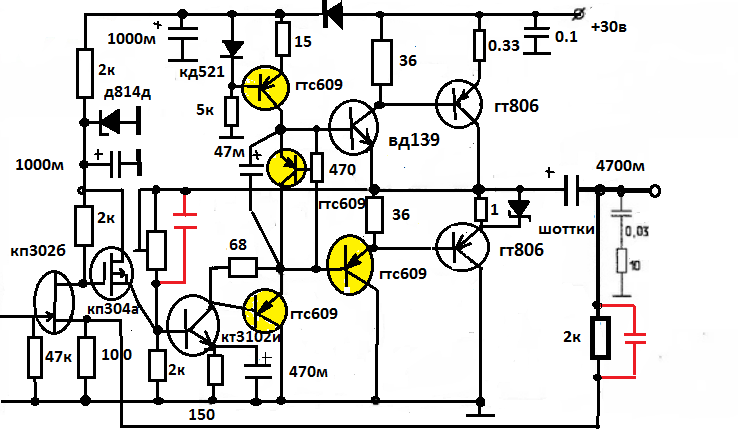

убрал межкаскадный кондер,поставив повторитель на КП304а,он уменьшает искажения ,но главное сдвигает уровень на 5в(Uпор>5в по даташиту)

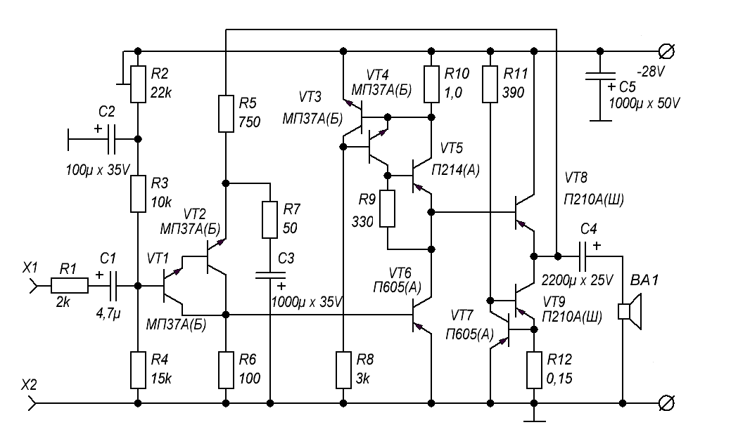

В схеме Ашника по Линсли Худу на выходе успешно работают наши П215 , единственная особенность- затянут задний фронт меандра, быстродействия нижнего этажа маловато
а смысл германия в А классе с ООС? кт863 намного лучше подойдут в Худ

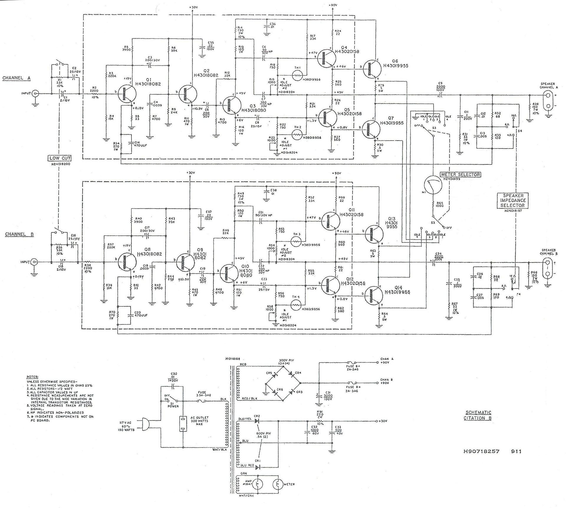

Harman Citation B, 425$ в 1962 году.- древняя топология, но на кремниевых транзисторах. А был ли германий?:)
Хммм .Где-то уже видел такое))))) http://archive.radio.ru/web/1968/07/037/
Кстати, отличное сочетание МП21 и П 605, оба транзистора хорошего качества.

Нормальный такой самый аудиофильский усилитель. Глубокой ООС не отхватишь, т. к. засвистит и зарелаксирует, а что искажений больше чем ватт, так это высокодуховные искажения.

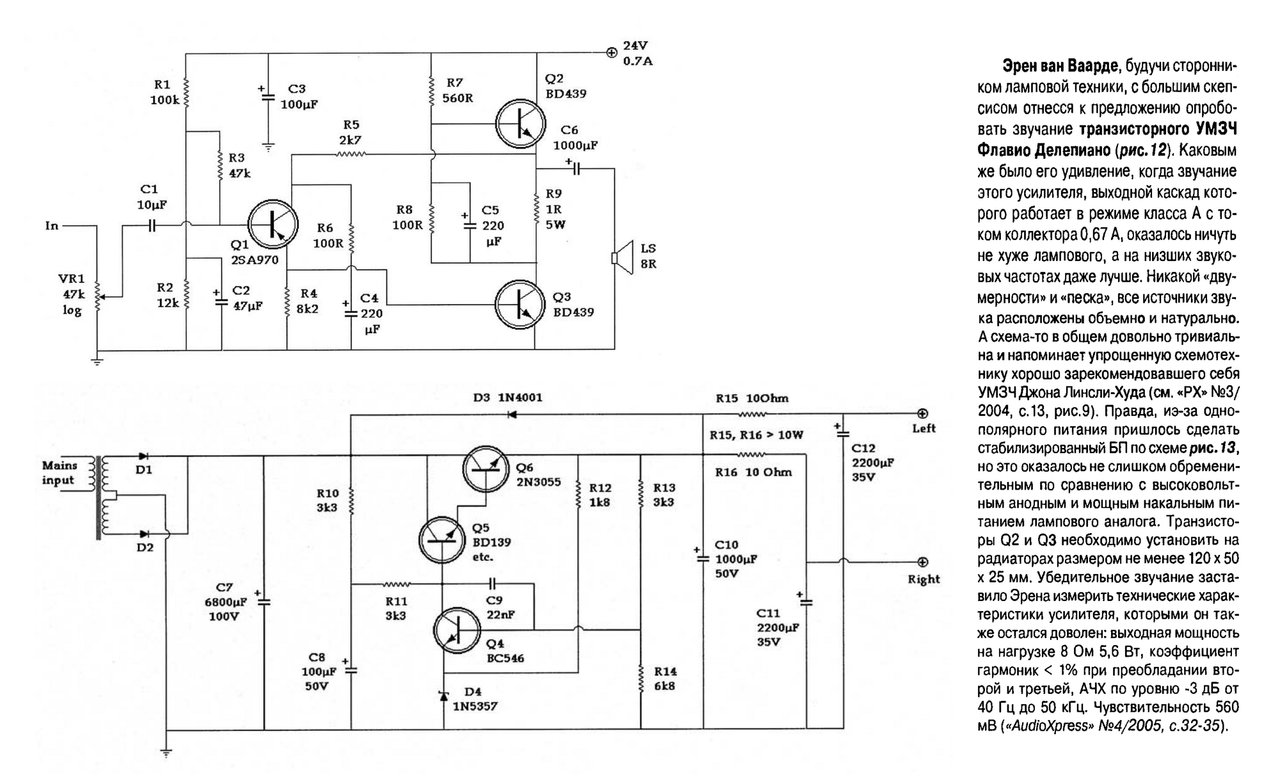

Для музею історії схемотехніки згодиться..
Додайте ще пару транзисторів і отримайте "безспотворний" Селфа.
І навіщо вам здався режим класу А сьогодні?

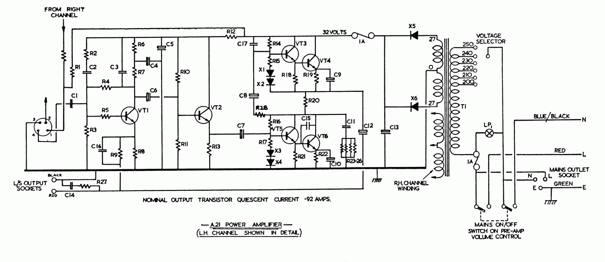

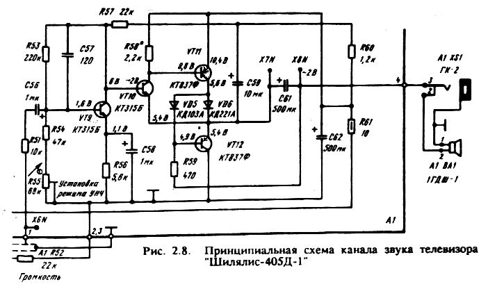

Такой же топологии
Это "тотемный столб" - сам себе фазоинвертор (без отдельного фазоинверсного каскада)
и усилитель. К нему ближе усилитель Делепиано на 3 или 4 транзисторах.
А также усилитель АВ\С с диодной коммутацией верхнего плеча( кадровая развертка ), звук в Шилялисе, ИМС Синклер . Транзисторный эквивалент СРПП.
проще
звук в Шилялисе
кстати звук приличный ,но у него есть косяк-выброс на меандре
лет 15 назад возился с топологией шилялиса,все хорошо и плавно транзюки как в параллельнике закрывались но этот выброс так и не победил бросил

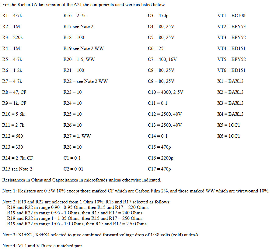

Такой же топологии усилитель Richard Allan A21 ставший впоследствии Sugden A21, первый бытовой усилитель в классе А.
Посмотреть вложение 129065Посмотреть вложение 129068
И это https://ldsound.club/attachments/22uzyrgvid-2-jpg.129043/
Две большие разницы. Примерно как кошка с собакой - четыре ноги, хвост. Снаружи вроде похожи, а внутренняя сущность разная.

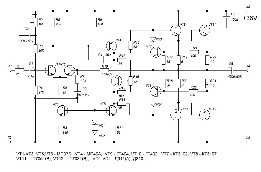

А как вам такая схема? По моему не плохой вариант на германии. Конечно этой схеме не имеет смысла тягаться со сверхлинейниками на кремнии, но как вариант на германии мне кажется представляет интерес.
    124 KB · Просмотры: 123
2,949
872
ХЗ...+36 в. на ГТ703\705? Снизить до 20-24 в. Про сопротивление нагрузки вы ничего не сказали -8 ом или меньше?
НПН транзисторы почти вымели, к тому же нужна возможность отбора по усилению и обратному току коллектора. БестЛик потихоньку перешёл на кремний в дифкаскаде и УН.:)
Х4-Х5 включить 100 ом.
Коррекция через задницу.
И если сказал А, то ....
Т.е. применил на входе диффкаскад, переходи на двухполярное питание. Во втором каскаде нужен ВЧ транзистор, что то типа П609. Да и в диффкаскаде тоже не помешает.
Защита примененная нахрен не нужна, она ни от чего не защищает, а искажения увеличивает.

оставить германий только в ВК,остальное кремний,питание снизить до 30в

и УРезать половину транзисторов.
Для германия черезмерная сложность не нужна - хочешь что то КРУТОЕ, сложное, МОЩНОЕ и суперкачественное - паяй кремний.
А если хочешь германий, то ориентируйся на сложность 6-8 транзисторов и не мечтай об ЗАоблачных параметрах.

Схема Николая ТРОШИНА, не моя. Поэтому на многие вопросы ответить не смогу. Нагрузка 8ом. Автор пишет:
"Краткие характеристики усилителя;
Диапазон рабочих частот 20…20000 Гц., уровень шумов и помех (не взвешенный) не хуже 90 дб.
Сопротивление нагрузки усилителя 8 Ом.
Гармоники пытался померить с использованием режекторного фильтра, с подавлением около 80 дб. На частоте около 2 кГц, при мощности до 8 Вт их вообще не видно – не превышают уровень собственных шумов."
И ещё: " Почему одно-полярное питание? При двух-полярном питании крайне желательно иметь защиту от появления постоянного напряжения на выходе усилителя (которое может повредить акустическую систему), а это усложняет схему."
Согласен, что Т4 луше заменить на П609, тогда наверное и Т1,Т3 на КТ3102 с изменением коррекции. Просто ВК на ГТ703\705 мне кажется оптимальный вариант для германия. Может кто то подправит схему, пусть получится не самый крутой усилитель, но зато вполне слушабельный.

И это он так уступает симульным "сверхлинейникам"? А там еще спектр не смотрели на большей мощности.
Единственный серьезный минус, что не паяных ГТ703, ГТ705 днем с огнем не найти. А их еще паровать требуется
Схема покруче, и без таких дефицитных выходных транзисторов, рядом, если не видели:
