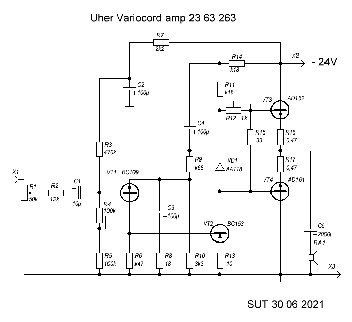

Бедный ГТ404Г, что ж над ним так поиздевались. Хоть бы закаскодили.
Усь, похоже, рассчитывался на нагрузку 16 Ом, и не ниже.
В указанные мощности при тех нагрузках "не верю". Выходные транзисторы хоть и токовые, но с невысокой бетой, совсем не составные.

Кто то собирал такой?
Я не собирал,но у меня десяток фирменных усилителей с подобной схемотехникой .Играют лучше очень многих кремниевых с кучей нулей после запятой (поэтому и покупал). На верху сибилянтов не имеют.Низ на малой громкости такой,что тонкомпенсация практически не нужна. Чуть позже выложу подобную схему ,но лучше,с немецкого сайта аудиофилов. ADZ12 - к-э 60вольт(!)
Лучше данная схемотехника поёт с альнико-кобальтовыми динамиками.Альтек выпускала с такой схемотехникой достаточно много усилителей для кинозалов в 60-70гг.,а для кинозалов в Штатах тогда всё делалось лучшее!

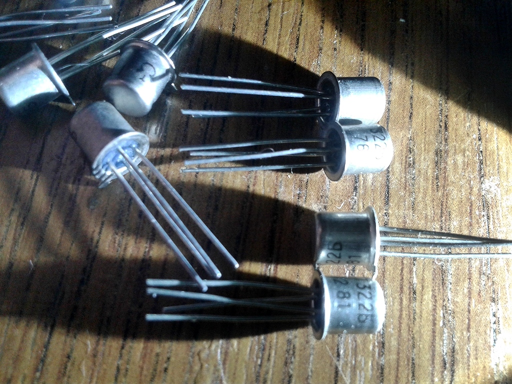

Уже писАли, берете ГТ322, сверлом диам. 4мм в радиаторе сверлишь отверстие, и вставляешь его туда, а корпус транзистора изолирован от выводов к-б-э

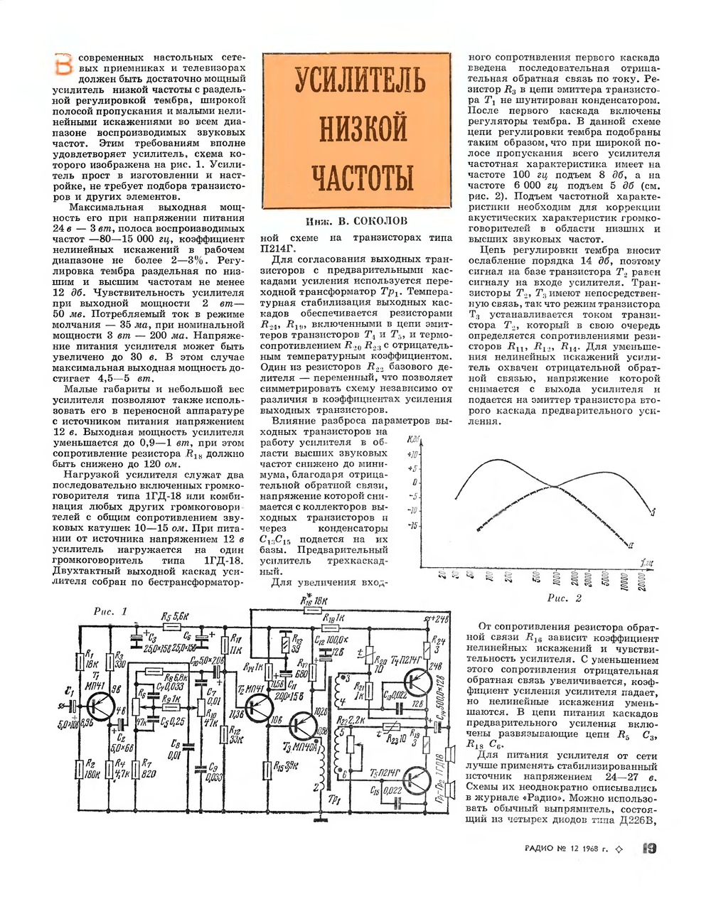

Это наш УНЧ, 1968г
Никитич
28 Ноя 2019
796
504
65

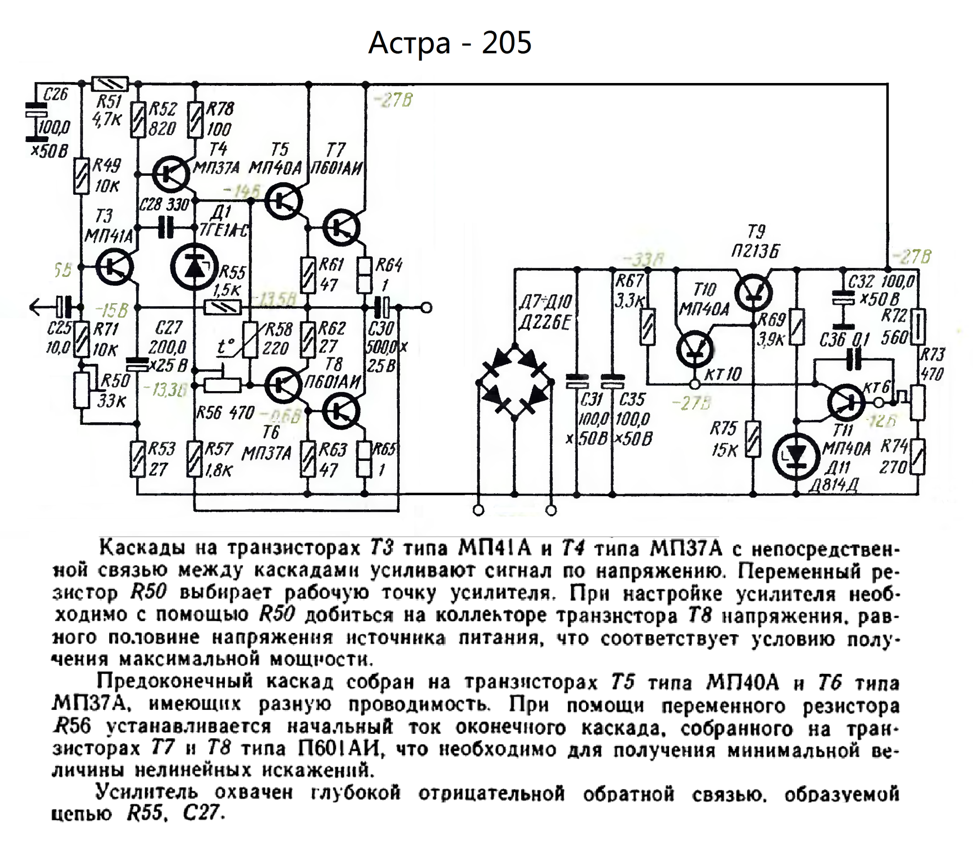

УЗЧ магнитофона Астра-205.

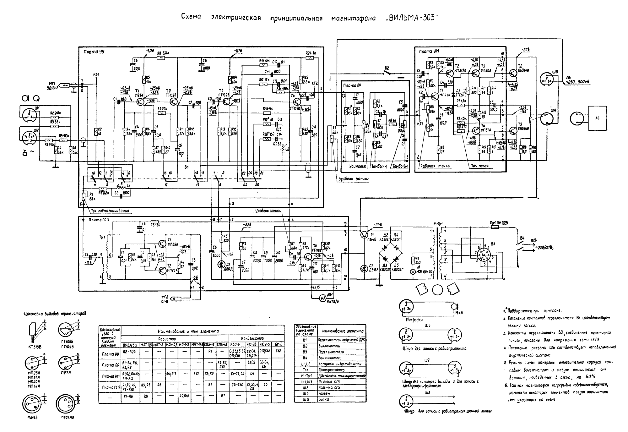

Сколько моно повторять, и Астра-207, и Вильма-303 и еще Дайна с тразист. УМ...
    224.5 KB · Просмотры: 241
    773.8 KB · Просмотры: 257

Что посоветуете на выход (из германия)?
R10-асимметричная нагрузка (начальный ток) выходного каскада, как в RCA1966...
Я бы поставил китайские 882\782 по 5 рублей (но вчера...))) в параллель сколько не жалко или BDW93\94, TIP121\127.
BC153 там не выживет без радиатора (0,2вт), а нужно 0,6 (ТО-92м или ТО-126) 140,647,649,782 (китайские).Можно П605а. В помощь просится ОК.
Можно и отечественные (из тумбочки)))

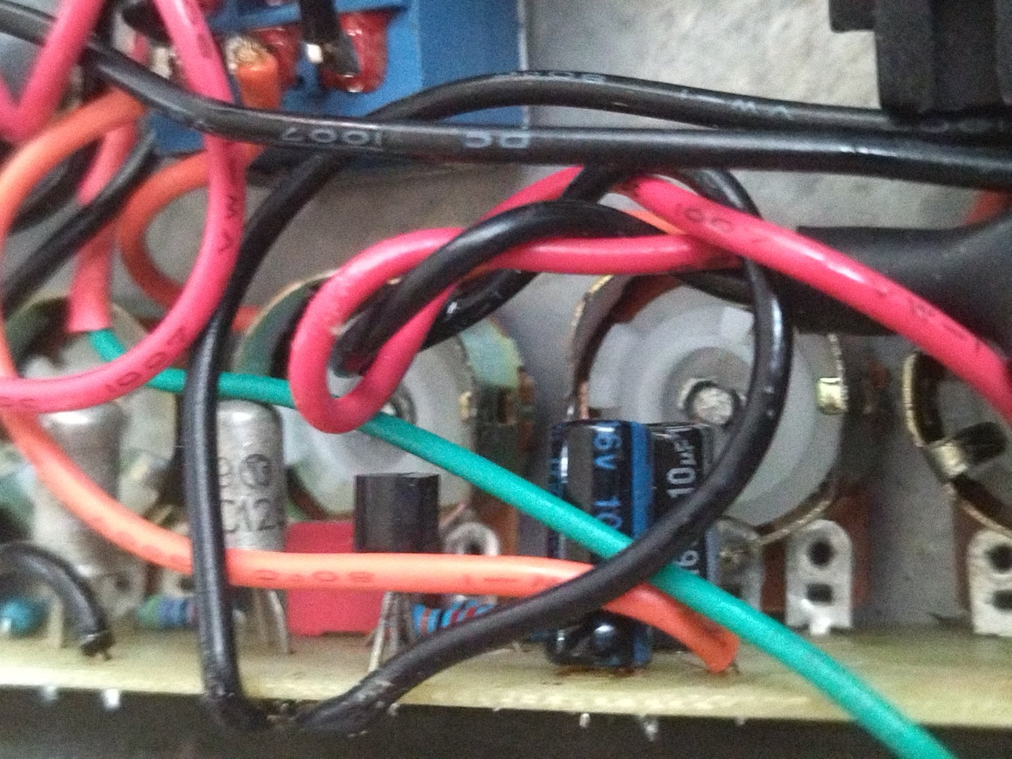

Кондеры jamicon 10 мкф в фузе есть смысл менять на другие?
И там места малоpost-145741-0-17439000-1414817932.jpg16812955904281654364304632608578.jpg16812958057827082890488762378307.jpg

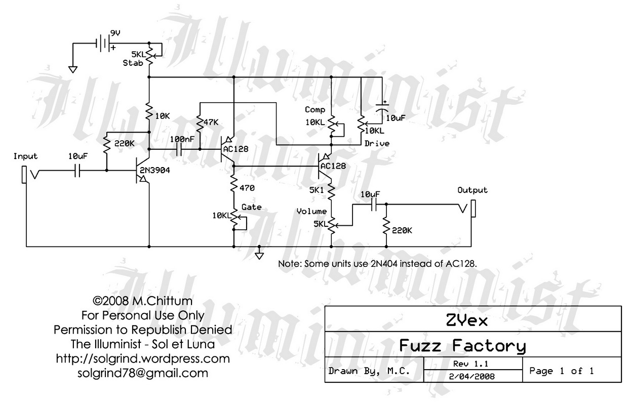

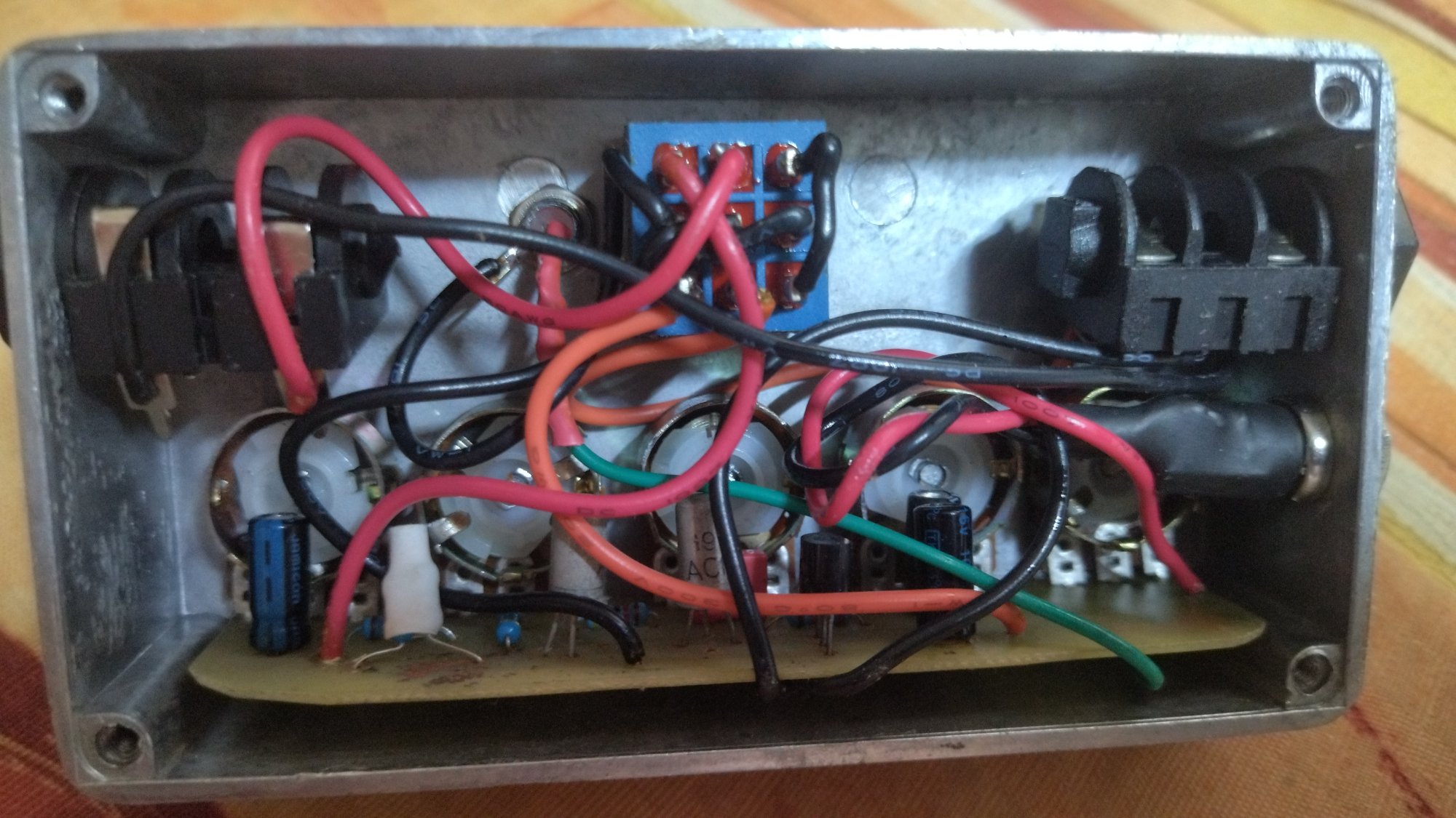

Насчёт фуза, который я купил и потестил. Это очень известный фуз Zvex Fuzz Factory
На AC-128 транзисторах и кремний перед ними. Говорят так меньше шума.
Видимо у меня достаточно качественный клон этой примочки
По крайней мере германиевые и кремниевый транзисторы взяли те же самые, а как их подбирали не знаю.
Но слушаю пресеты оригинальной примочки- в тех же положениях ручек получается примерно тот же звук.
Единственное, слышно, что гитара на оригинале звучит в дорогую лампу месабуги и звук круглее естественно.

В целом примочка на транзисторах подкупает своей чувствительностью ко всему -
динамика игры, ручка громкости, датчики, сопротивление шнура - вообще влияет абсолютно всё, и слышно сразу разницу. очень чуткая ну прямо очень чуткая педалька
Действительно потребляет какой-то 1 ма или типтого, но батарейка вообще не садится.
Но fuzz face и мой клон zvex fuzz factory немного разные. примочка хендрикса (fuzz face) сделана на древних транзисторах, которые давно не выпускаются
И она очень простая - там всего две ручки
Здесь более вариативный фузз с пятью ручками одна из которых просто громкость и есть варианты с шестой ручкой.
И тут стало понятно что когда в стратокастере активно используются ручки тона то да, уже имеет смысл ставить туда бумаго-масляные конденсаторы на тон в схему
Овердрайв примоч, гитара с тухлым синглом вроде их два сразу включено, динамик и усь сам отгадывай. По звуку плохо, может запись портит. Ацтой какой то китайский наверное.

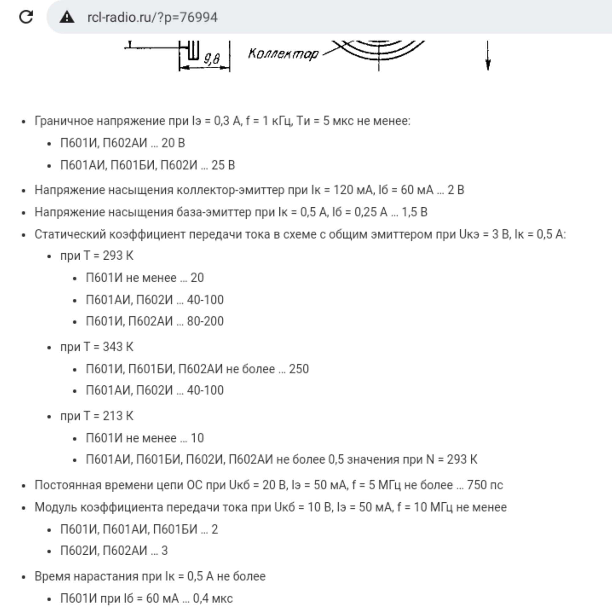

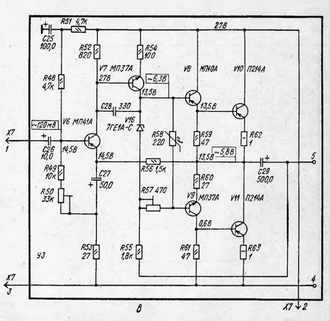

Главное, что в астровской схеме не поскупились на эмиттерные резисторы ВК.
И бета у выходных транзисторов очень даже ничего. Напряжение только маловато.

Как-то не обратил внимания на эту продуманную во всех мелочах схему УНЧ на германии.
То что надо для негромкой комфортной прослушки.
Запутали, то ругают астру 205 на п601
То хвалят астру 207 на п213
То хвалят астру 205 на п 601
Астра 207 валяется - вк сильно греется сказали что ток покоя не выставлен
Величины ёмкостей С3 и С4 в 100мкФ достаточно?
Эта штука создана для неимоверного искажения; это нормально. Для ZVex это характерно. Это же, если мне не изменяет память, вариации на тему Fuzz-Face? Искажай, и будет тебе радость и счастье. Замена емкостей на другой тип вряд ли изменит характер звука.
Насколько я понял из прочтения постройки фузов характер звука меняет соотношение кус транзисторов - но там, насколько помню речь шла про усиление, то есть фуз будет более жирный или более сухой с меньшим количеством гейна.
Ещё вроде кто-то ляпнул не помню где, про подбор номиналов конденсаторов на входе и на выходе
