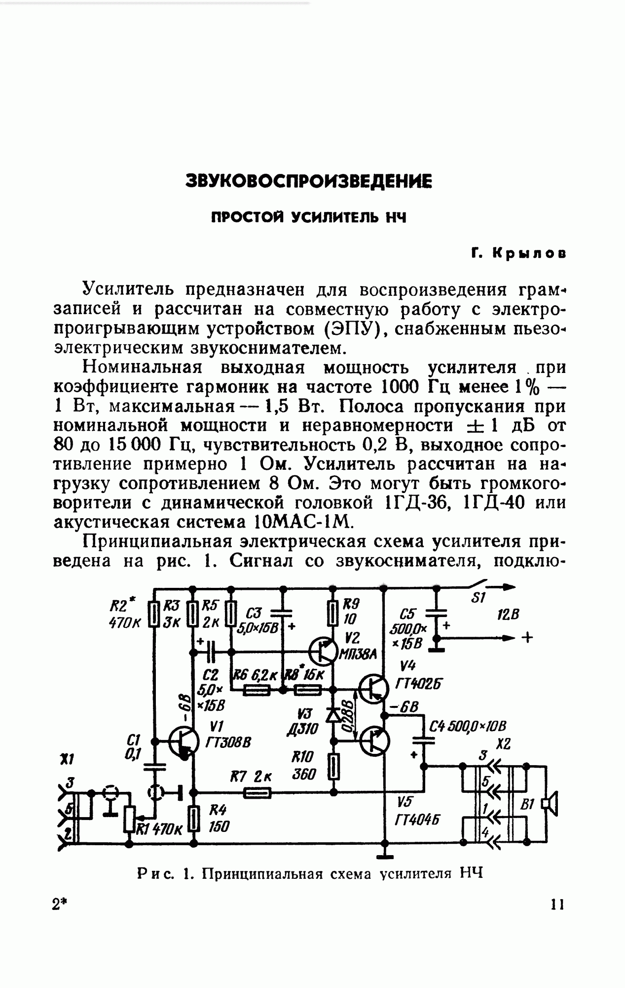

Юра, ты ж понимаешь, что в те годы найти полевики было случайностью, не говоря уже про то, как их замерить и еще отобрать. Помню, как в спичечном коробке принесли откуда-то пяток КП103-х, чудо инопланетное. Просили пятерку рублей. У студента без стипендии.))))
13 Окт 2019
5,505
1,580
107
Свердловкая обл.

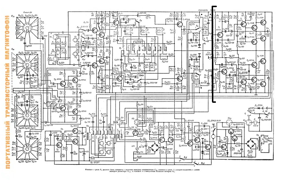

И без полевика, тоже Крылов

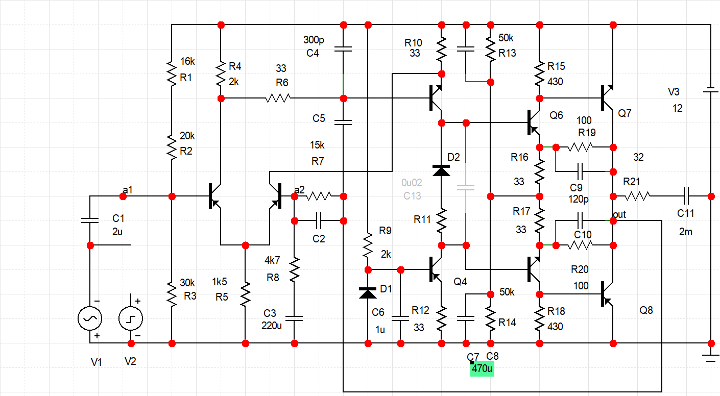

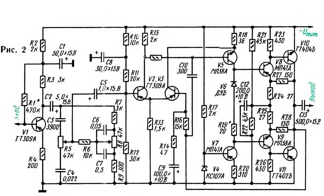

Переход с дифкаскада, с подключением колл. V3 на эм. V5 расширяет полосу УНЧ на порядок! Первый раз у меня такое получилось совершенно случайно - ошибся в разводке ПП, правда транзисторы были кремниевые. Результат меня просто поверг в шок)) В стандартной схеме синус уже на 30 кГц, начинал напоминать пилу, а с таким включением синус был ровненький и правильный вплоть до частоты 200 кГц (больше не мог посмотреть ибо ген. (Г3-118) выдаёт лишь до 200 кГц.

Наверное и С11 не лишним будет.Сперва с ним надо пробовать

можно вопрос это к какой схеме относится?
к авторской. отличие в дополнительном резисторе,который желательно ввести . Чтобы интегратор заработал как должно.
А вообщето надо бы так сделать. Конденсатор по миллеру перекинуть на с коллектора на шину питания. Чтобы обеспечить нужный спад ачх в петле оос. В случае применения кремниевых тразисторов в ВК С9/С10 обязательны.С гтшками можно не использовать.
Единственно потребуется подбор С5 и С4.

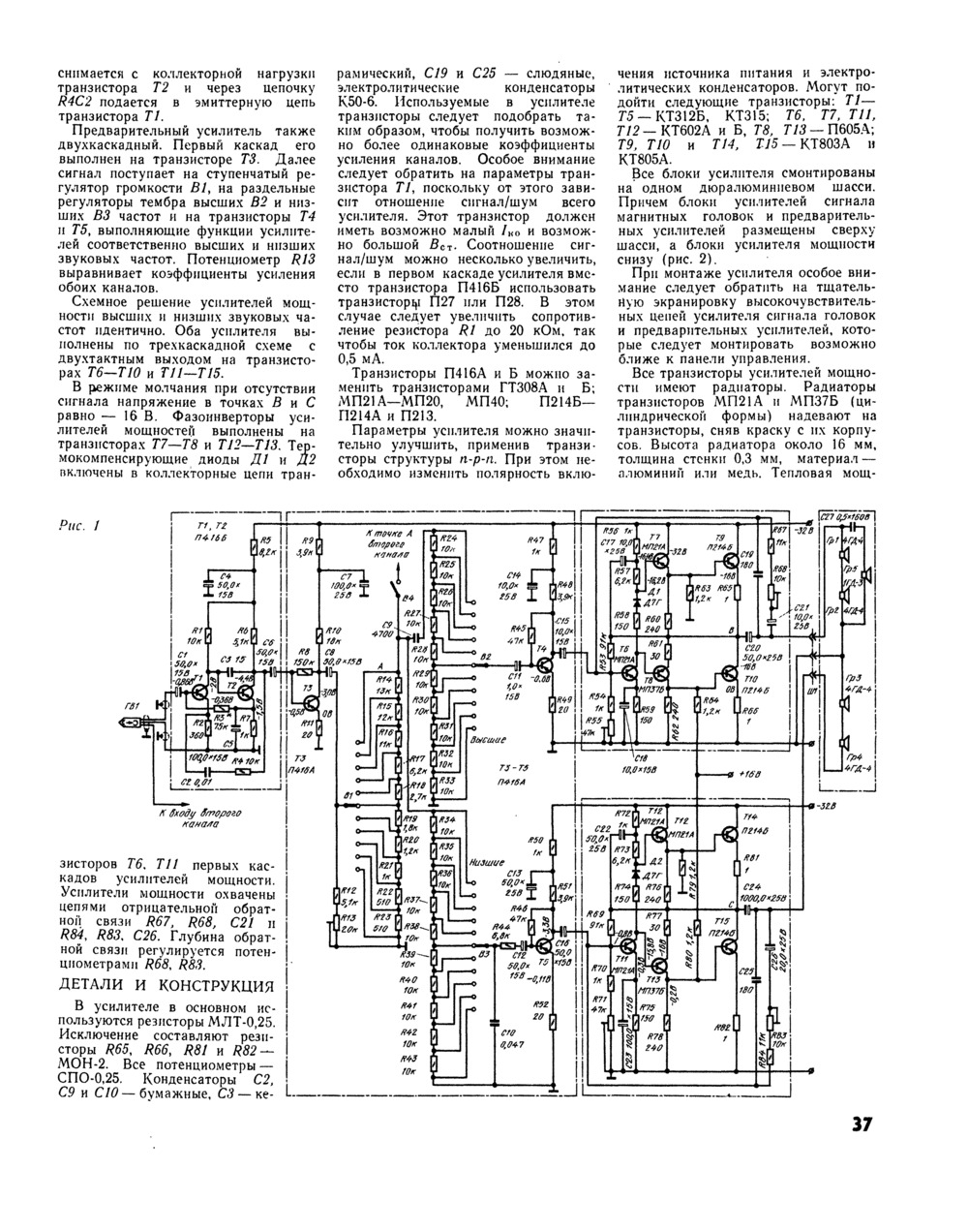

Классика...
    408.9 KB · Просмотры: 292
    401.9 KB · Просмотры: 296
    470.5 KB · Просмотры: 287
2,931
865
Фишка усилителя - запирание выходных транзисторов обратным смещением (не от хорошей жизни)))

Кому надо хороший германиевый УНЧ с п601-606 на выходе с 3-4 Вт, +24в питания, током покоя ~30-40ма, берем Колосова с заменой п214 на п601-606, режимы см. у Зыкова. Германий в Худе и не нужен, зачем ему эти проблемы.

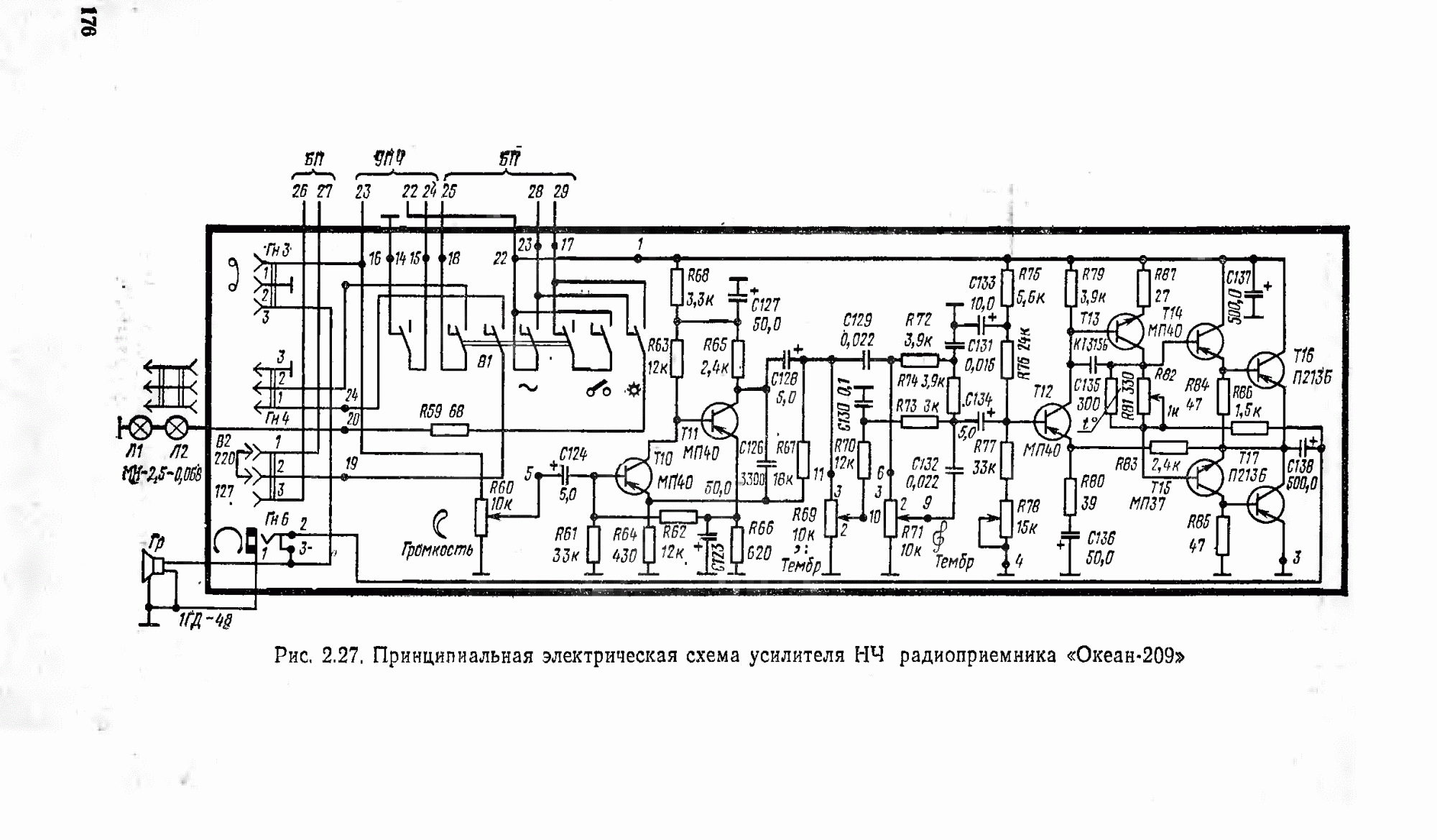

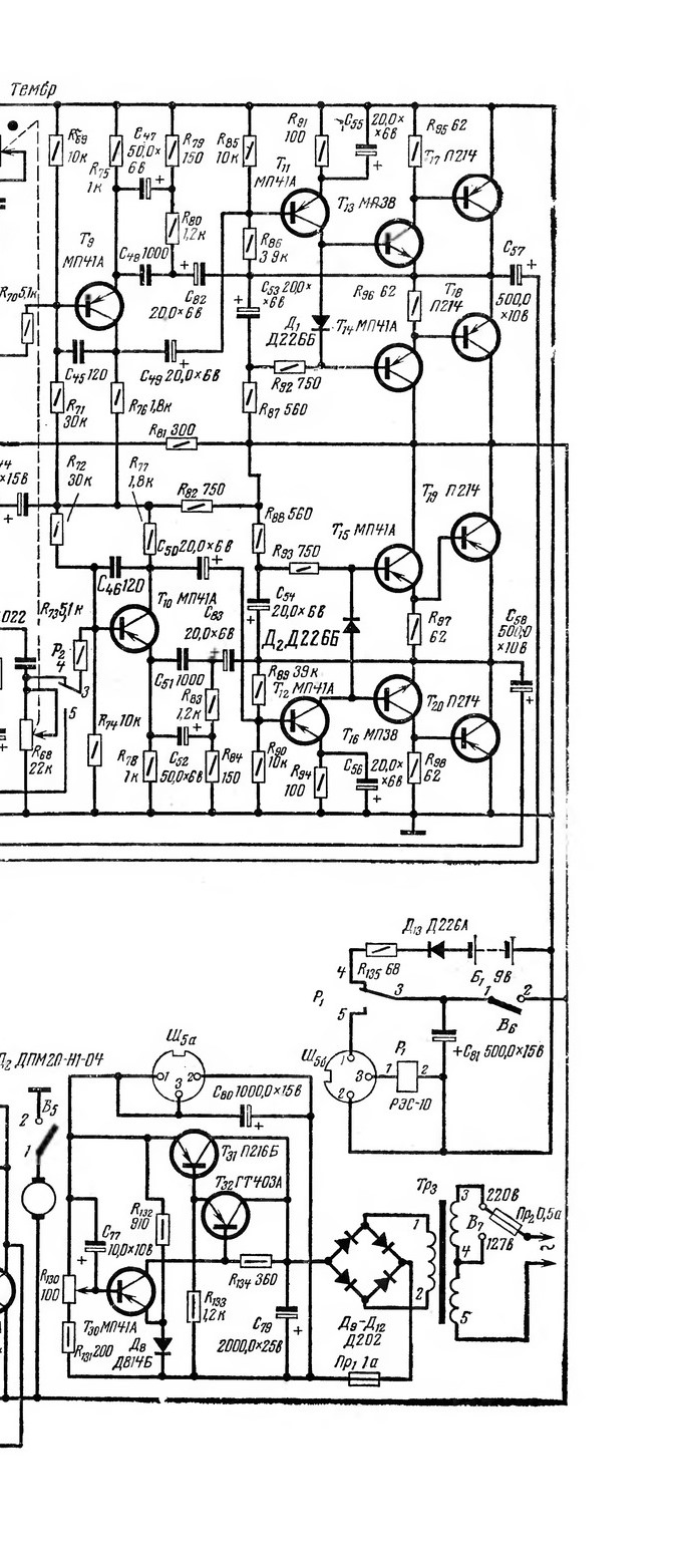

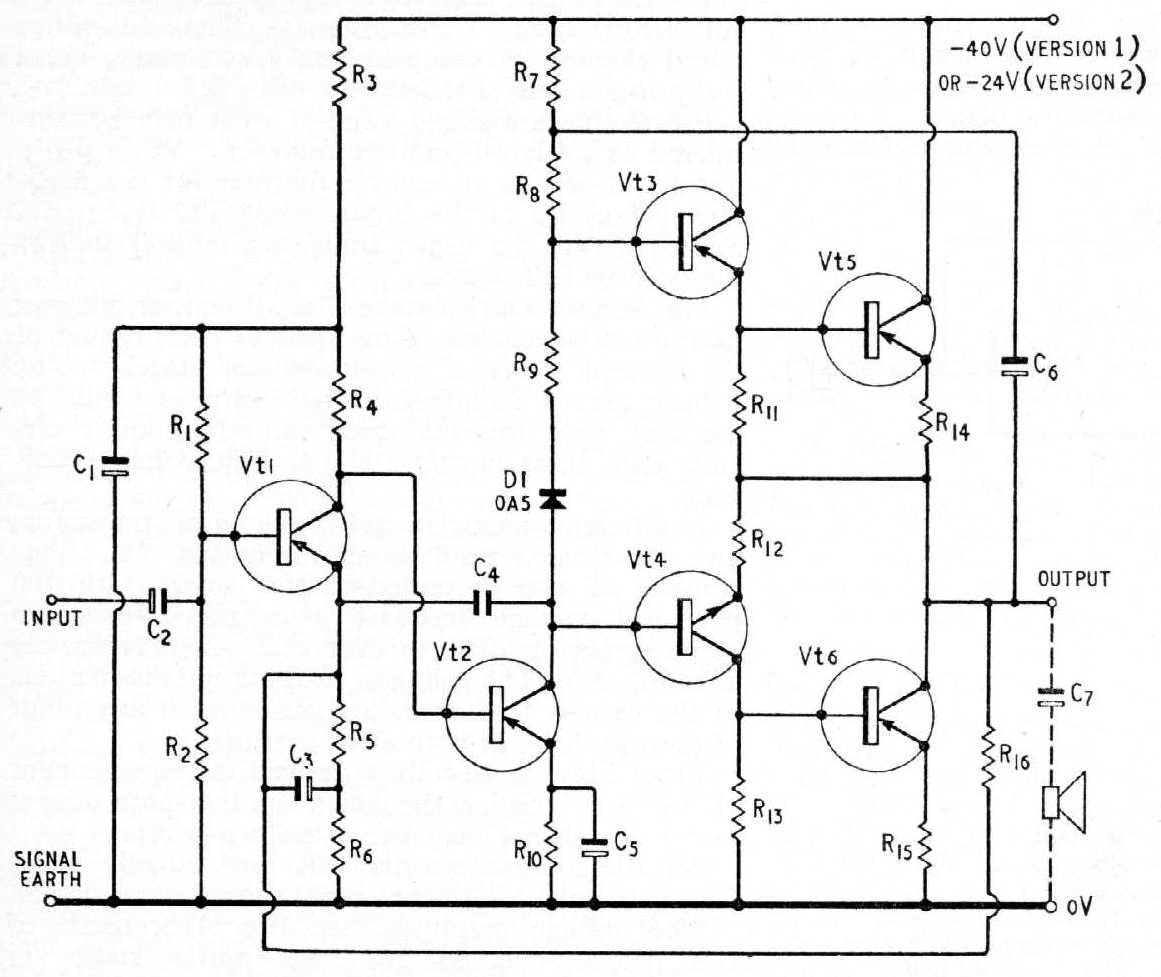

Океан-209 лучше этих Веги, Аккорды и тп.
    243.8 KB · Просмотры: 184
2,931
865
28,303
13,620
А эта схема - из семейства Филлипс (Грюндик, Телефункен...Лик-30))). Аналоги: Электрон-20, Корвет-стерео, Вильма-302...
Схемка называется, как обойтись без дифкаскада , не изгадив звучания.
ПС. Дифкаскады изобрели позже, когда нашлепали транзисторов в достатке)))
