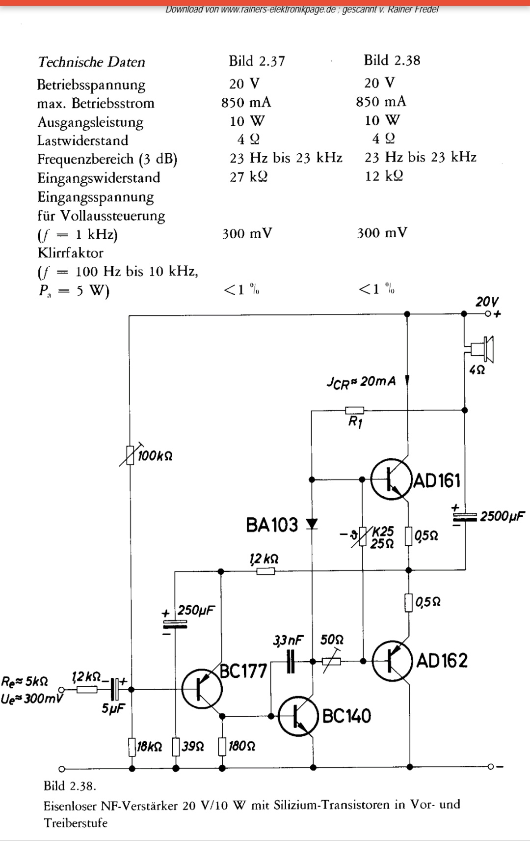

И куда бежать? Сколько угодно...
    225.2 KB · Просмотры: 343
2,574
740
Сколько угодно...
Батарейное ("Камаз") или стабилизированное питание. На выход можно использовать копеечные китайские SB772\SD882 50 рр. за десяток. Ах да это кремний:(

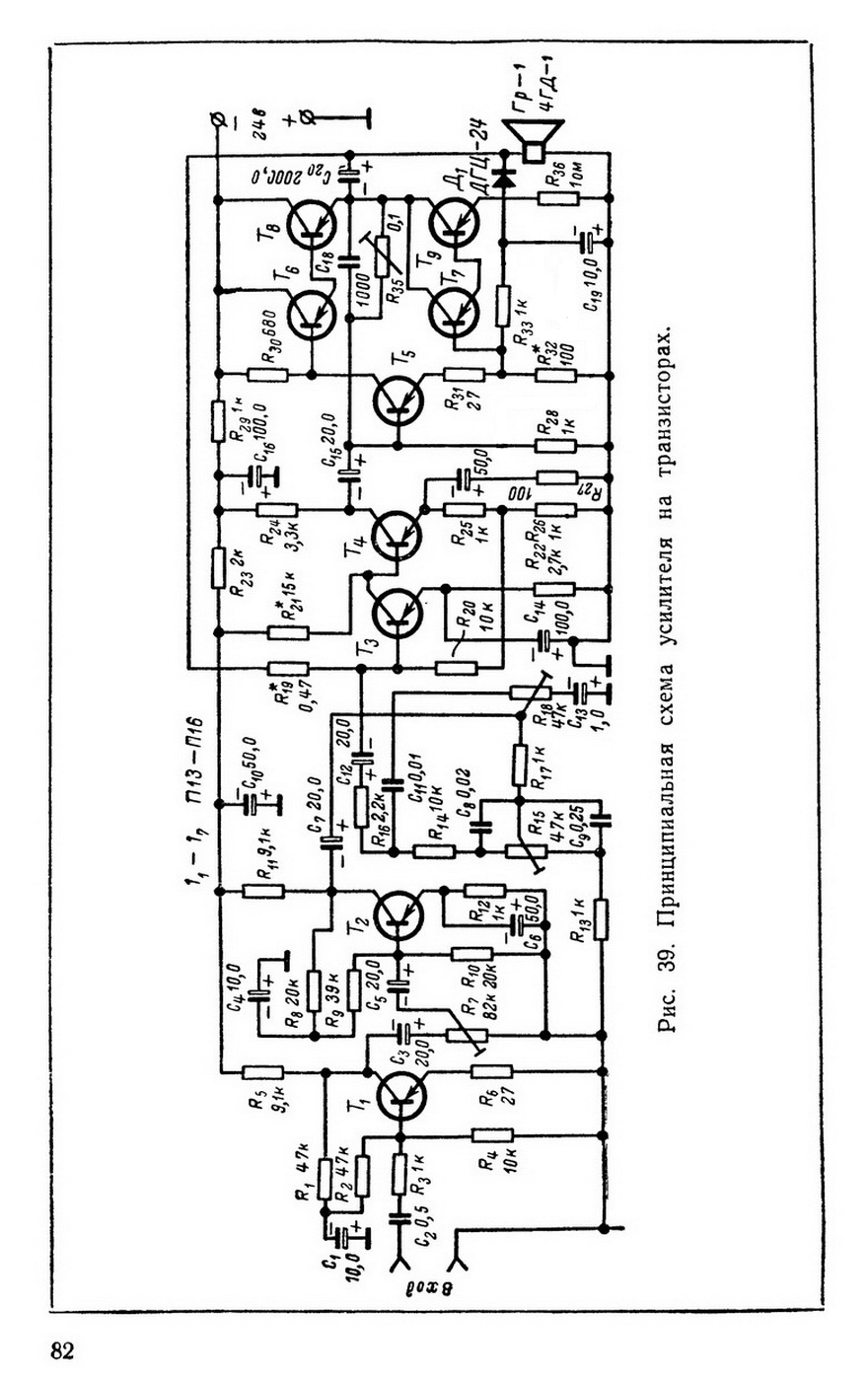

Такой не пробовали (последняя страница)?
  • Schematic Hцhner.pdf
    373.5 KB · Просмотры: 292
    250.7 KB · Просмотры: 284

Уж дедушку Гендина страниц 40 назад показывал
2,574
740
дедушку Гендина
Худообразный. На п213 с постоянным смещением работал "вкуснее" Лина (по воспоминаниям). Подобные ставили в 1969 в ГДРовские винилокруты. Поменялся с "товаруведом" на импортные диски...

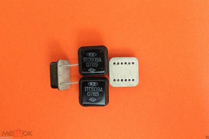

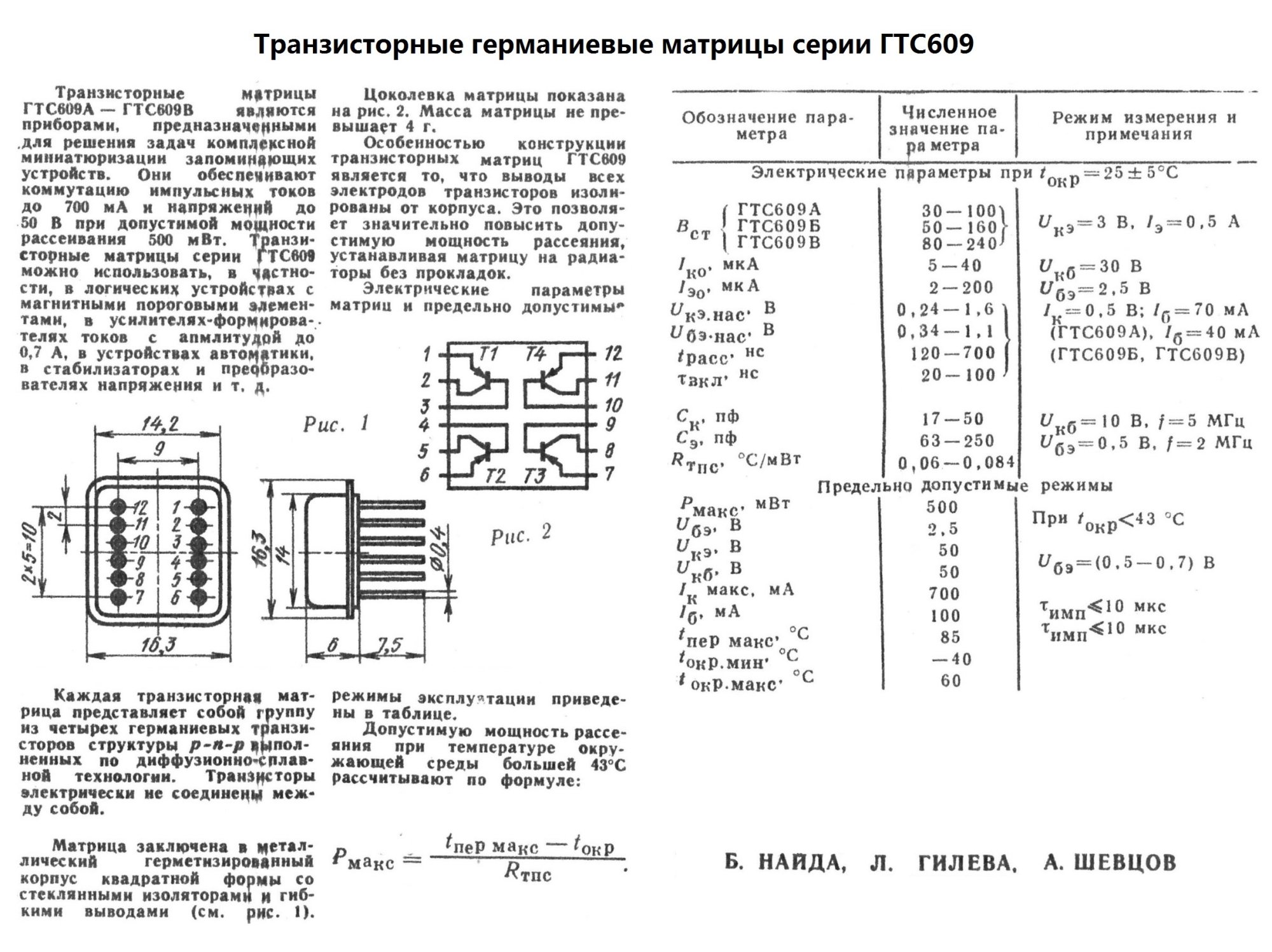

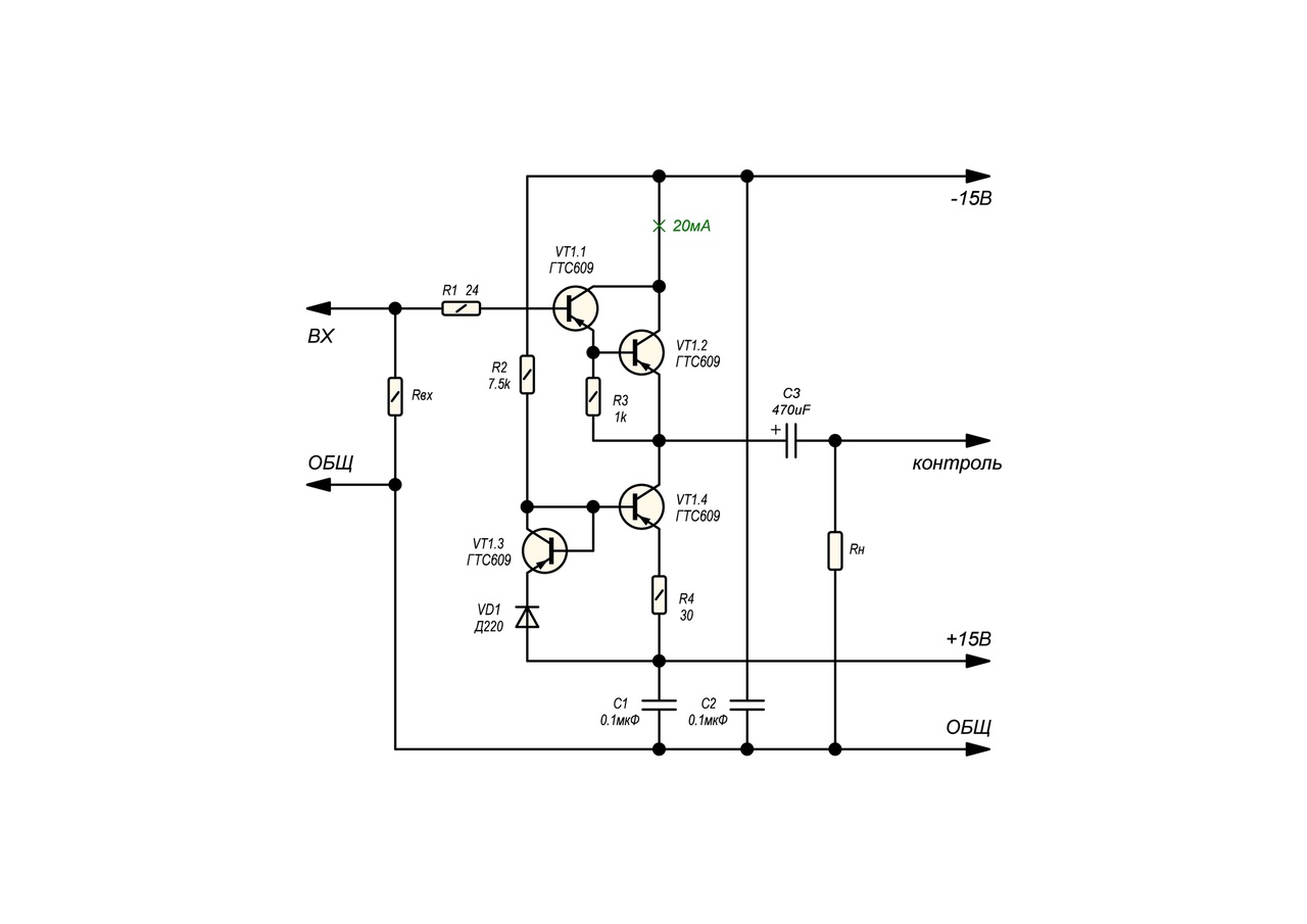

А никто не проектировал пред на сборках ГТС609? Андронникова не предлагать. Интересно было бы, по крайней мере для меня. Ну мало ли у кого идеи были.
Для пользователей ВК.
6,945
3,431
147
Во-первых, этих не паяных сборок должно быть количество, в закромах.
Рысь наверняка повыгребал себе достаточно, в хороших местах. Остались или по невменяемым ценам, или поштучные.
Ну а во-вторых нужна твердая уверенность, что в предваре у германия будет преимущество перед теми же лампами, джфетами, или кремниевыми биполярами.
Другое дело токовый выход мощака с низкоомной нагрузкой.
27,083
12,700

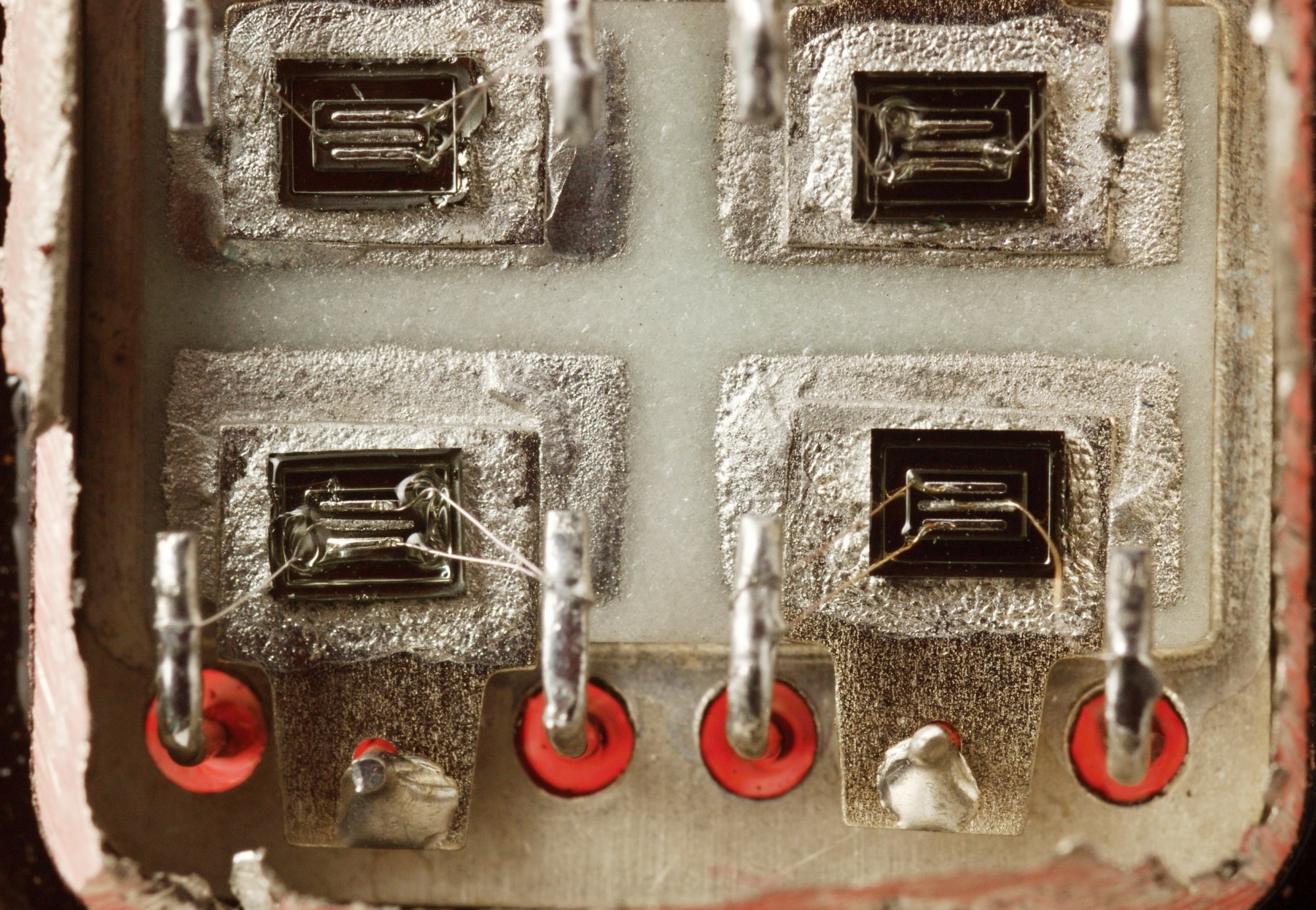

В ГТС609 стояли кристаллы с тех же П609. Которые сегодня куда проще найти, чем эти микросборки.

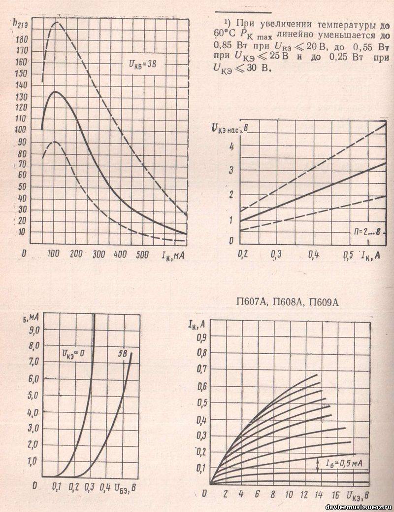

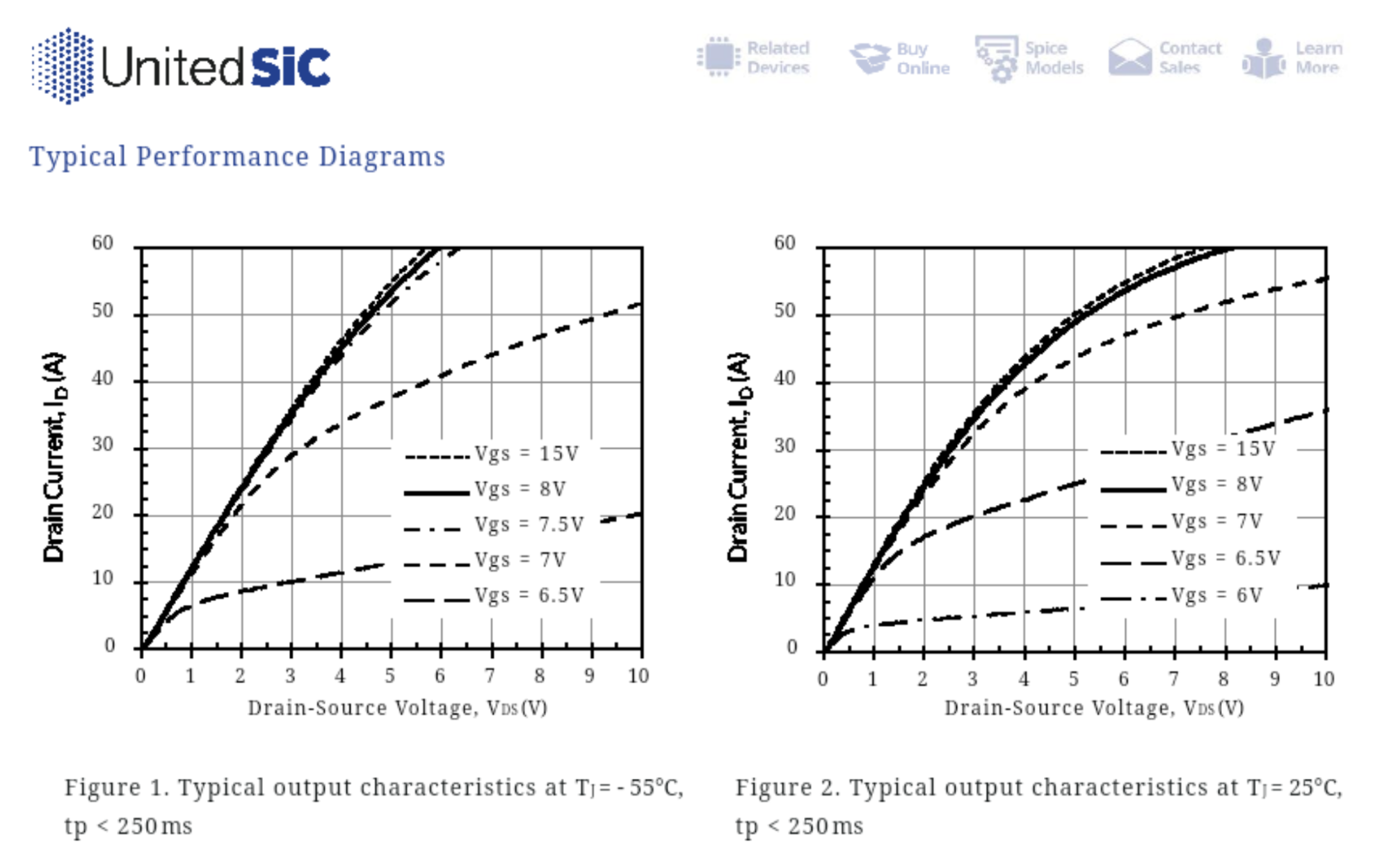

Похоже, что П609А(Б) на выходе, для ушников один из лучших вариантов.
Частотные свойства самые высокие из серии П60... Емкости самые маленькие.
Ток покоя можно спокойно поставить на горбе беты.
Ну и роскошная ВАХ типичного германиевого конверсионника. Промежуточная между триодной и пентодной, как у современнейших нормально открытых карбидкремниевых JFET.
Во вложении горб бета при трех вольтах коллектор-база. При большем напряжении он, естественно, растянется в сторону бОльших токов. По ВАХам видно, что на измерительном напряжении в 3 В бета валится после 100 мА еще и по причине вхождения транзистора в область насыщения, ток коллектора просто не растет выше 250 мА.
При измерении транзисторов для подбора на рабочее напряжение это будет видно.
Вырисовывается очень хорошая точка 0,2 А и Uкб 10 В.
Индивидуальный промер уточнит эти моменты.

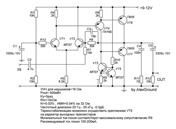

Даже на П605 выходной каскад в режиме А по Линсли Худу и тянул полосой дальше и сигнал куда чище, чем АВшник с куриным током и квазикомплементарным выходом на тормозах типа МП21 -МП37. Взялся повторять АВ-шник, плюнул. Худ удачнее во всем.
Во вложении горб бета при трех вольтах коллектор-база. При большем напряжении он, естественно, растянется в сторону бОльших токов. При измерении транзисторов для подбора это будет видно.
Посмотреть вложение 58934 Посмотреть вложение 58935
Есть вариант Худа без входного транзистора, ООС с выхода заведена в базу драйвера. Она же задает режим усилителя в целом по постоянке. В принципе, работает, но низкое входное, нужен резистор на входе либо повторитель .
На трех 605 или 609 делается проще некуда схема.

Цены ГТС609 достигают 600-800 руб/шт
Налетайте))

Кстати, кристал в 609 небольшой,
меньше даже чем у 321

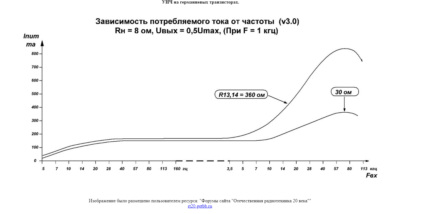

Пару слов про "тупые и медленные" П214-217. Понятно, что они ни разу не конкуренты ГТ806 и 600й серии,
Но все же их и так неважные частотные свойства часто умудряются еще ухудшить, ставя Rбэ большой величины.
Вот сравнение потребляемого тока при Rбэ 300 и 30 Ом.

6,945
3,431
147
Сквозняк уже на 3,5 кГц. При том, что между базой и эмиттером можно ставить и несколько Ом.
40 рублей за штуку, у нас в городе их валом, т.е. 10 рупь за транзистор получается.
Андронников с буфером выше получил весьма впечатляющие параметры.
Это для тех у кого доступа в ВК нет)

Мне пред для Акулиничева нужен, очень уж он неудобен в плане входного сопротивления для большинства источников. Вот ищу варианты необычные, и что бы еще один БП не воротить, который не влезет в корпус изначально. Потом на низковольтных нувисторах попробую, они долго ехать будут сейчас.

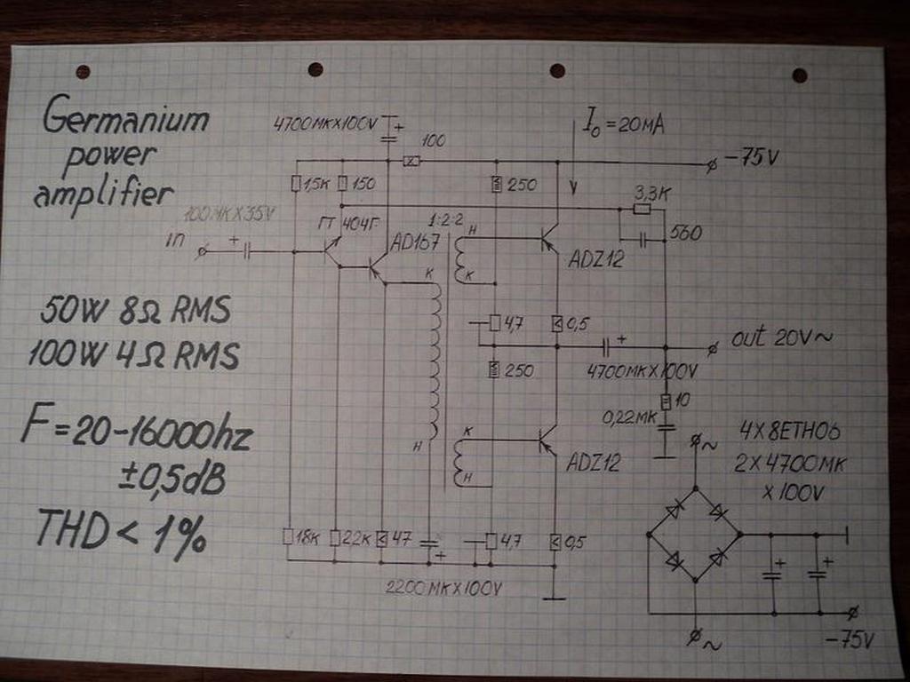

Кто то собирал такой?
    107.8 KB · Просмотры: 404
