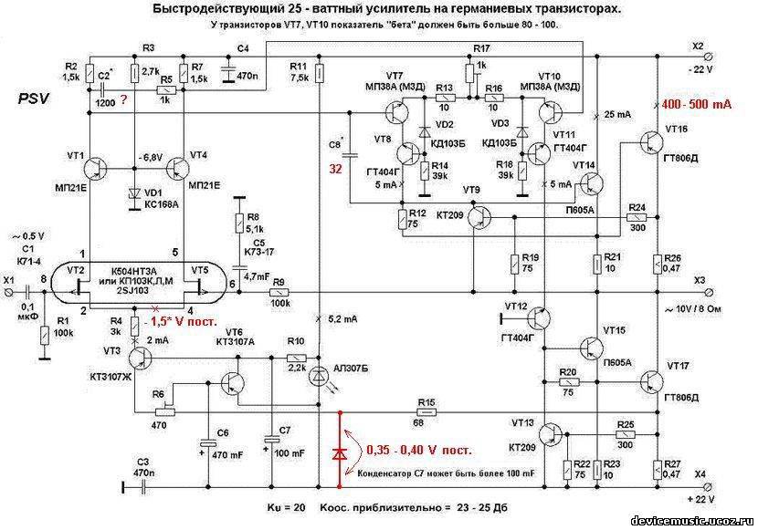

Тема давняя, живет, пусть будет и здесь.
Схема типичного операционника, с небольшой глубиной общей ООС, на дискретных элементах.
С небольшими особенностями, для корректной работы на германиевых полупроводниках.

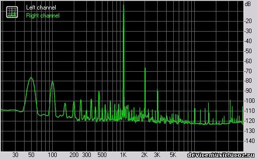

Схема, и типичный для не спектр гармоник.
Сегодня еще один человек отчитался, что собрал и слушает усилитель. Подтвердил измерениями необычно короткий спектр гармоник (см. вложение).
Только вторая, и третья. Третья намного ниже второй уровнем.
И это в двухтактнике с подобранными транзисторами.

Знаете, схемы с навороченной входной частью, и хилым ВК, напоминают мне Качка с огромными бицепсами, и тоненькими ножками.
Чем будет ООС отрабатывать, если нечем?

ВК здесь далеко не хилый. Видели его особенность? - предвыходной каскад по переменке служит источником стабильного тока для драйвера.
Кроме того, оба плеча выхода раскачивается увеличивающимся током драйвера.
Как раз была задача не делать глубокую ОООС.
Полоса усилителя в пол мегагерца. С отключенной общей ООС полочка за тридцать кГц.
После этого усилителя пошли в разработку вообще безоосники.

Может и так, но как по мне, это все костыли, просто тогда не было нормальных комплементарных биполяров, поэтому и изголялись как могли.
Т-тройка решает все проблемы с током - автоматом, просто и эффективно. И смотрится она логично.
Вы пробовали собирать усилки с Т-тройкой?... Она дает нейтральный ровный звук, может он не эффектный, зато честный. Если есть динамика во входном сигнале, он ее выдаст, нету - не выдаст.
Но я не могу сказать что ВКТ - идеальный вариант... нет, он просто хороший рабочий вариант для звука.
Так - то идеальным ус-лем я считаю цирклотрон, но сделать хороший цирклотрон сложно и трудоемко, а выигрыш в звуке по сравнению с обычным хорошим линейником, будет небольшой.
Цирклотроны конечно, это тема, но пока надо разобраться с коротким трактом.

Выходная связка ГТ806-П605-КТ209 отменно сделана. Первым делом подумалось применить ее в ЛХ на германии с его уплыванием тока покоя от нагрева.

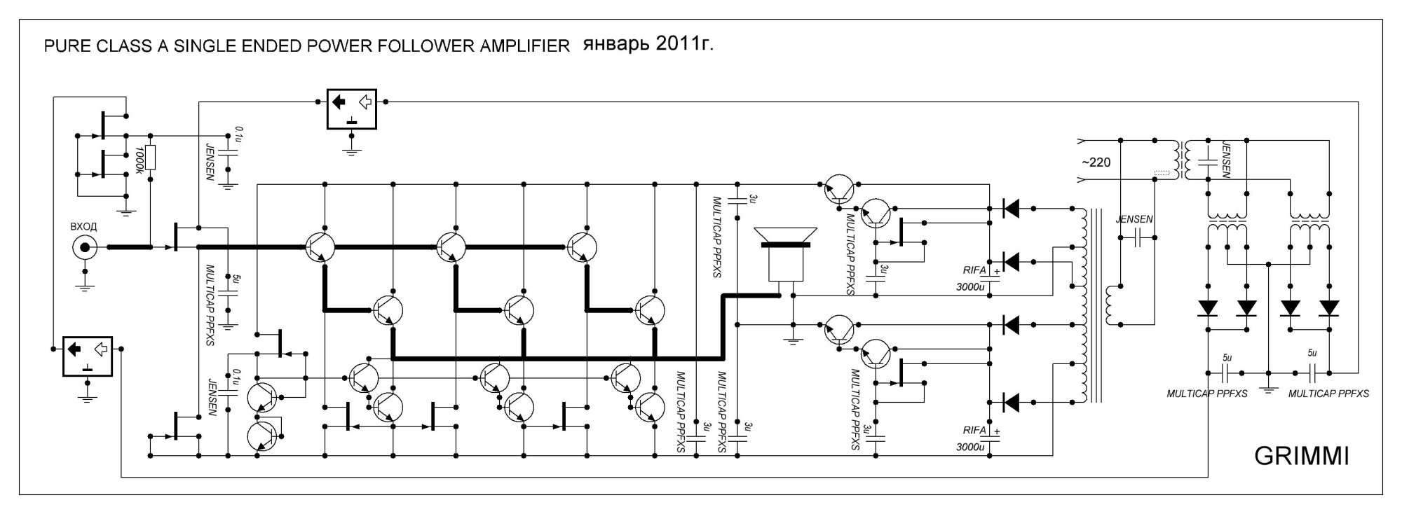

Вот с таким подходом знакомы все? http://grimmi.ru/
Это вроде гибридник.
Раскачка лампой, на выходе Агеевский повторитель.?
Ничего нового.
Автору текстов- по русскому языку - подтянуть бы уровень.
А то напоминает перевод с китайского на Али.
Ну и реклама для "хомячков" - просто шикарна!

Навевает заметки в гламурных журналах - портрет ляли с перечнем шмоток и побрякушек от известных брендов.

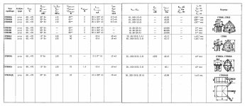

Все преимущества 1Т910АД от 1Т813 заканчиваются в незначительном различии усиления и скорости переключения... А так то, рожей не выдался и хиленький._hm_
Ага. 16 Ампер хиленький.
