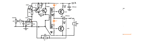

Юрий
потребление не страшно импульснику,кпд у него(усилителя) 60% значит надо радиатор посчитать на 10вт мощности,я бы вентиль поставил и не парился
или схема будет сложнее
делай с ФИ трансом
вот еще
    181.9 KB · Просмотры: 66
    93 KB · Просмотры: 56

я не понимаю. нормальные двухтактные усилители уже отменили? нахрена вот это вот всё нафиговерчено?)
двойка выходная на кт814/815 легко уложится в 10 ватт выходной и никаких 600-миллиамперных радиаторов будет не нужно.

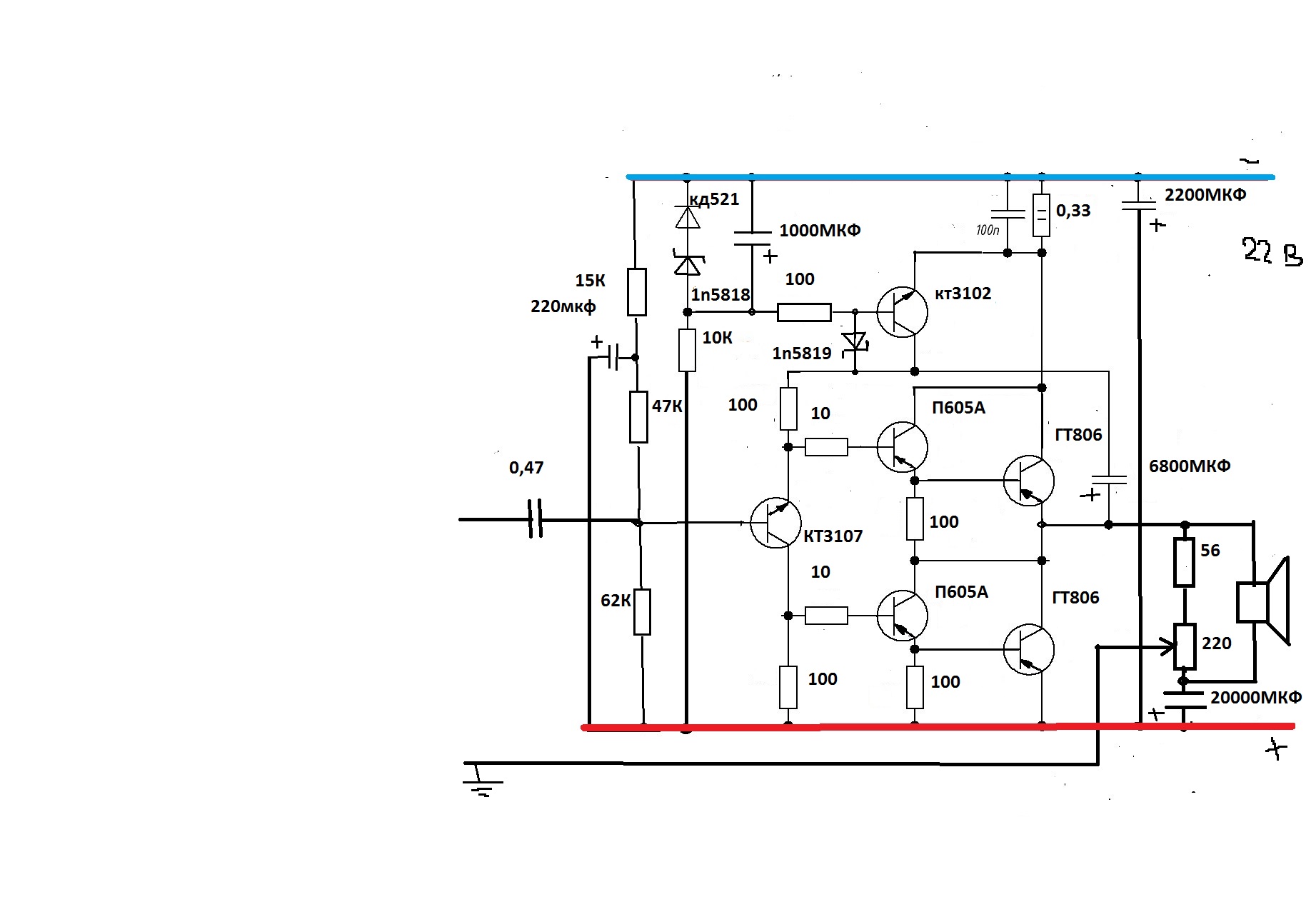

TDA, КТ814, все что угодно,только не то,что просил автор топика.
Человек хочет на германии, видимо слышал у кого то из гитаристов, ну и понравилось.
Брайан Мэй вообще "лабает" на" Deacy Amp" - самодельном усилителе, который был сделан басистом группы Queen Джоном Диконом из старого радиоприёмника .
Ну так дайте человеку нормальную схему на германии, вы же спецы-схемотехники.
Вот например Перепелкин в свое время на коте публиковал. https://radiokot.ru/forum/viewtopic.php?f=42&t=165395&sid=f40e6327fe80660f31523329da80c64a

Юрий
у него есть астра,концертный,лидер проще всего на астру гт 806 поставить и все
но пред на джифете с регулировкой смещения+тда7377 больше пользы даст при минимальном весе и трех деталях в обвесе,что для новичка особо важно
и у нее хороший запас мощности можно резистор несколько ом кинуть последовательно с динамиком и повысить выходное
можно еще на германии такую приблуду
