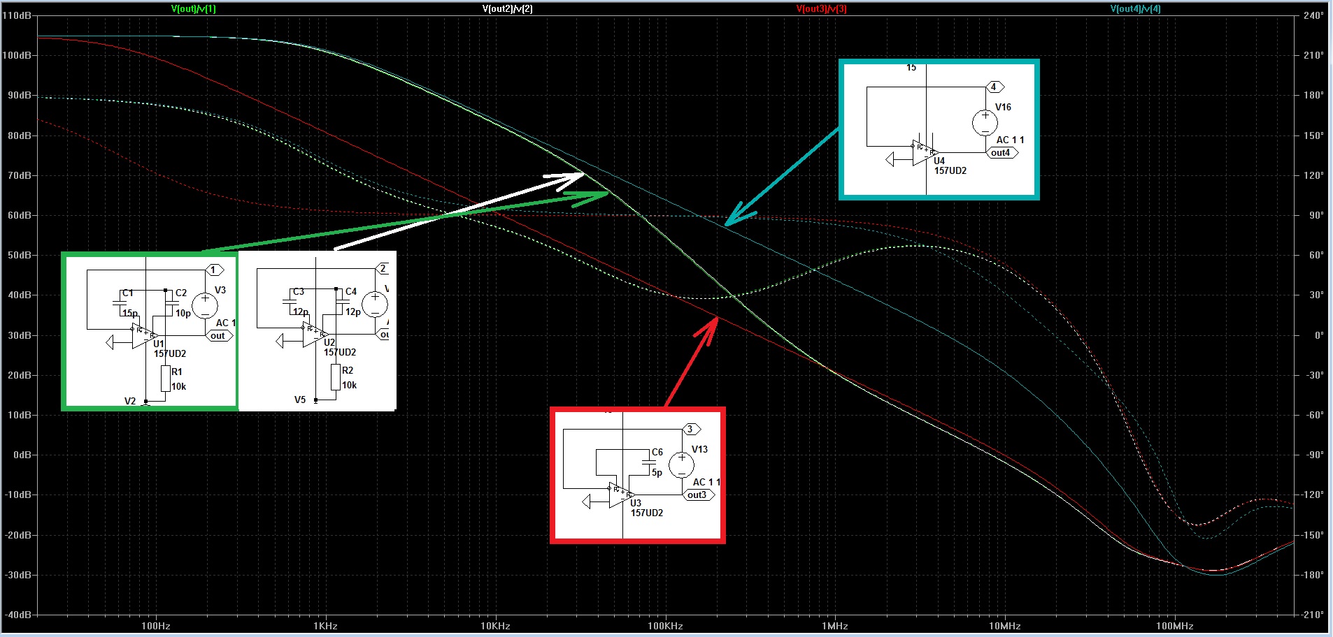

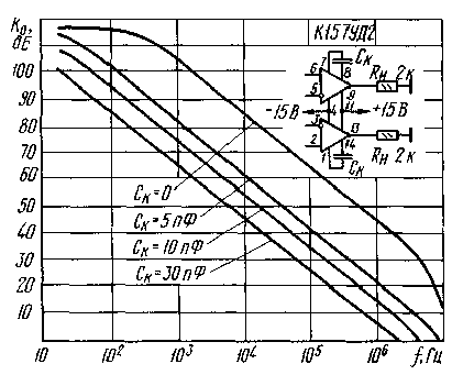

Разные способы коррекции 157уд2 наглядно на картинке.

И, думаю, может 5 пф слишком много? Может надо где то 3пф? Ну раз на графике есть кривая ''совсем без конденсатора'', (я так её интерпретировал) может микра такое терпит?

Она терпит, но для этого нужно усилитель нужным образом корректировать.
Однако, если глянуть на картинку то там есть кривые(две совпадающих) которые с "двумя конденсаторами и резистором", данную конфигурацию я успешно применял в своём усилителе, к тому же в звуковом диапазоне кривые совпадают с "совсем без конденсатора" а на ультразвуке переходят в "конденсатор 5пф". То есть крайне эффективно работают.

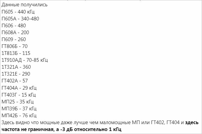

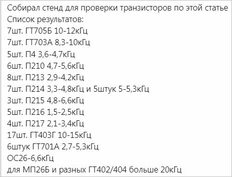

Да и по П210.
Граничка у него 100 кгц.
У прочих П213...217 = 150 кгц.
А у П215 - 200 кгц. Где то я такую инфу видел..?

п215 не шибко круче прочих по частоте. По пробивному -да. Выше.

NEULO, мысль пришла, что 1) можно былобы конленсаторы по 10 пф, или ещё меньше, и так же с серединным отводом.
2) там внизу есть график ''без метки'' с практически горизонталью.
Значит можно как то исхитриться на горизонталь...

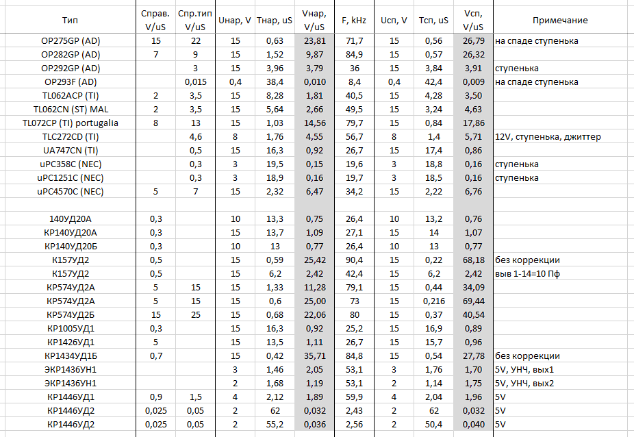

Не так давно было упоминаниеив теме, что 157уд2 выдают не 0,5\в мкс, а что то 20 в\мкс....
Прошу пояснить, где, и что такое написано, указано, утверждалось...?
Как так возможно, если описалово др пишет?
Вот мои замеры К157УД2
без коррекции - 25 V/uS
с конденсатором 10 пФ - 2,4 V/uS
здесь выкладывал https://ldsound.club/threads/testirovanie-operacionnyx-usilitelej.645/post-201808

Да, внушает, 15 в за 0,6мкс , у 157 уд2.
И наверное, можно по отклику на меандр при конкретном усилении накрутить полосу этому 157-му емкостишкой коррекции? Которая заведомо больше в справочнике, с запасом и естественно, с убитой полосой?

Что еще понравилось в К157УД2, полоса с усилением 100 с конденсатором коррекции 6,8 пФ - 83 кГц (-3дБ), без коррекции ровная до 200 кГц (выше не измерял). С усилением 1000 - 200 кГц (-1,8дБ) без коррекции (с конденсатором 6,8 - 10 пФ - возбуждение).
А также у нее выходной каскад параллельный по "Агееву" и как у многих скоростных от фирмы Analog Devices
