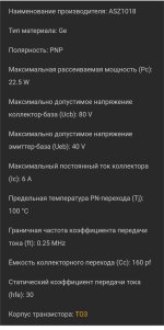

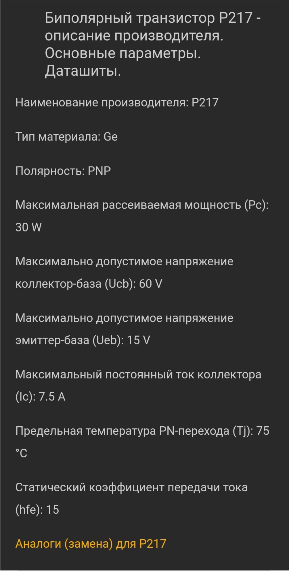

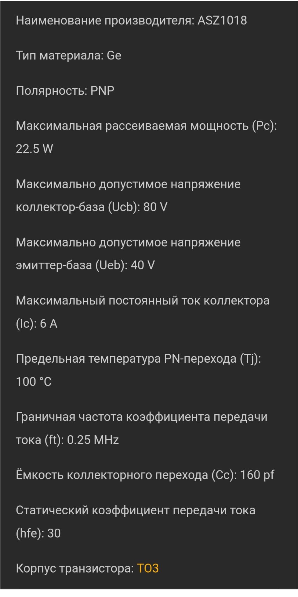

Увидел тут венгров по току как п217 примерно, а по частоте передача тока 0,25 МГц против 0,1 МГц.

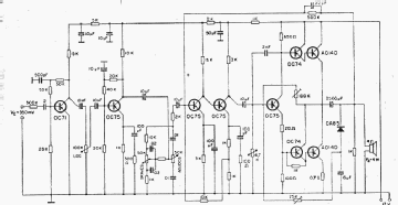

А еще , одновременно с кучкой транзисторов задарили плату от венгерского усилителя BEAG , на паре этих самых 161-162. Измерил, ужаснулся, транзисторы выдернул, ждут вдохновения.

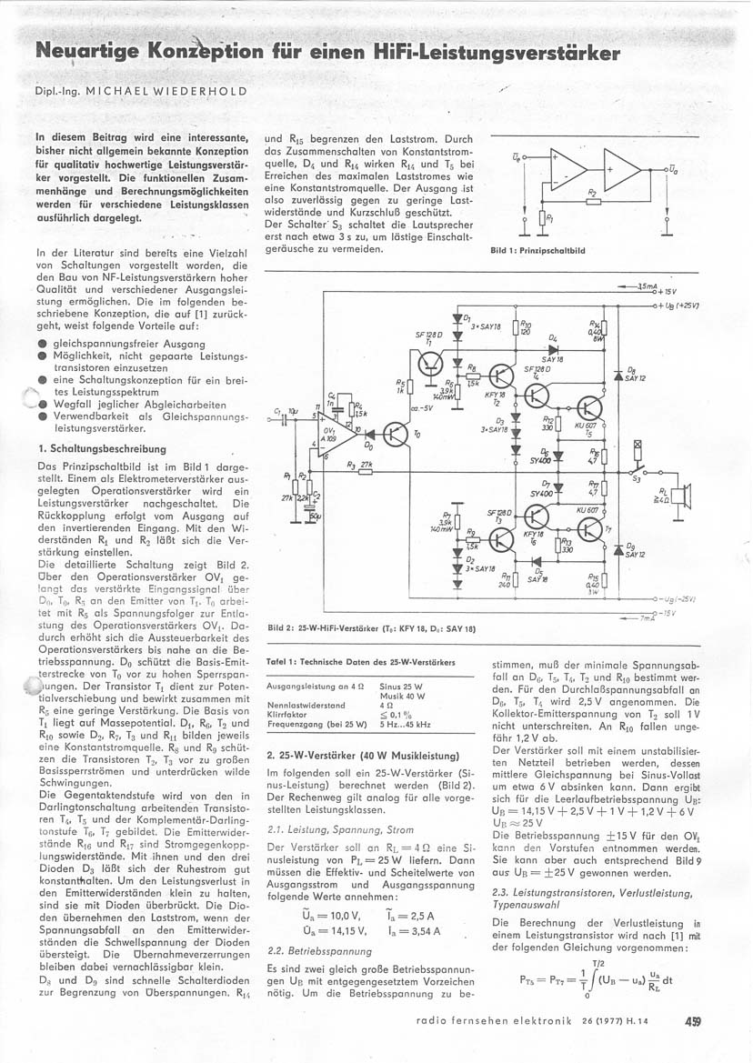

    189 KB · Просмотры: 278

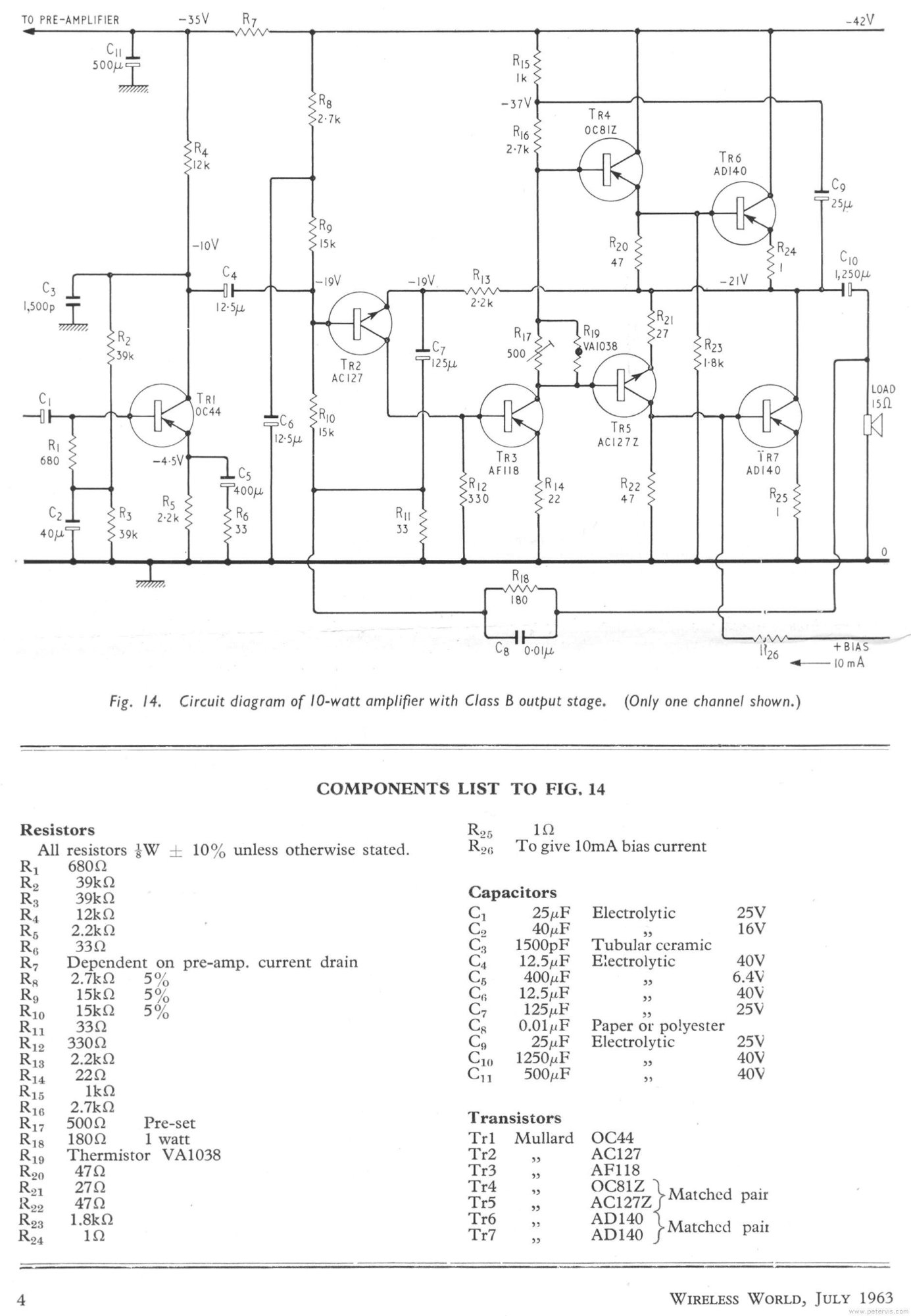

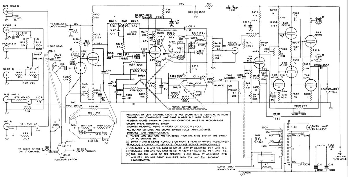

Взять оригинал 1977 г. и переделать\приделать квазикомплементарного "хвоста" на германии.
Можно приделать германиевый"хвост" Дьябле:)
Из за плохих частотных свойств германия эта идея довольно таки затруднительна в реализации. Моделирование даже кремниевого квази-хвоста для Видерхолда, даже без диодов(и с ними тоже) кажет весьма неслабую ступеньку. Что будет делать германий в такой ситуации- я не знаю.)
В Сырицо их с использованием 140уд11 . в 8 /82 радиво
Сделать нормальное смещение (на транзисторе).
Взять более традиционную схему квазикаскада. Можно и от Мантридов:)
Взять традиционную схему квазикаскада. Можно и от Мантридов:)
Моделировал я любимую так Мовингом схему квазикаскада где МП37 берётся два и делается из них дарлингтон... Не знаю. Смысла в этом большого не нашел. Обычный квази на германии более менее норм работает.

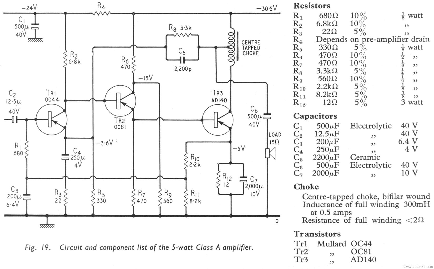

    154.9 KB · Просмотры: 176
    182.8 KB · Просмотры: 170
В туристе для 5 Вт отличный по размеру медкаскадник 4,5 см

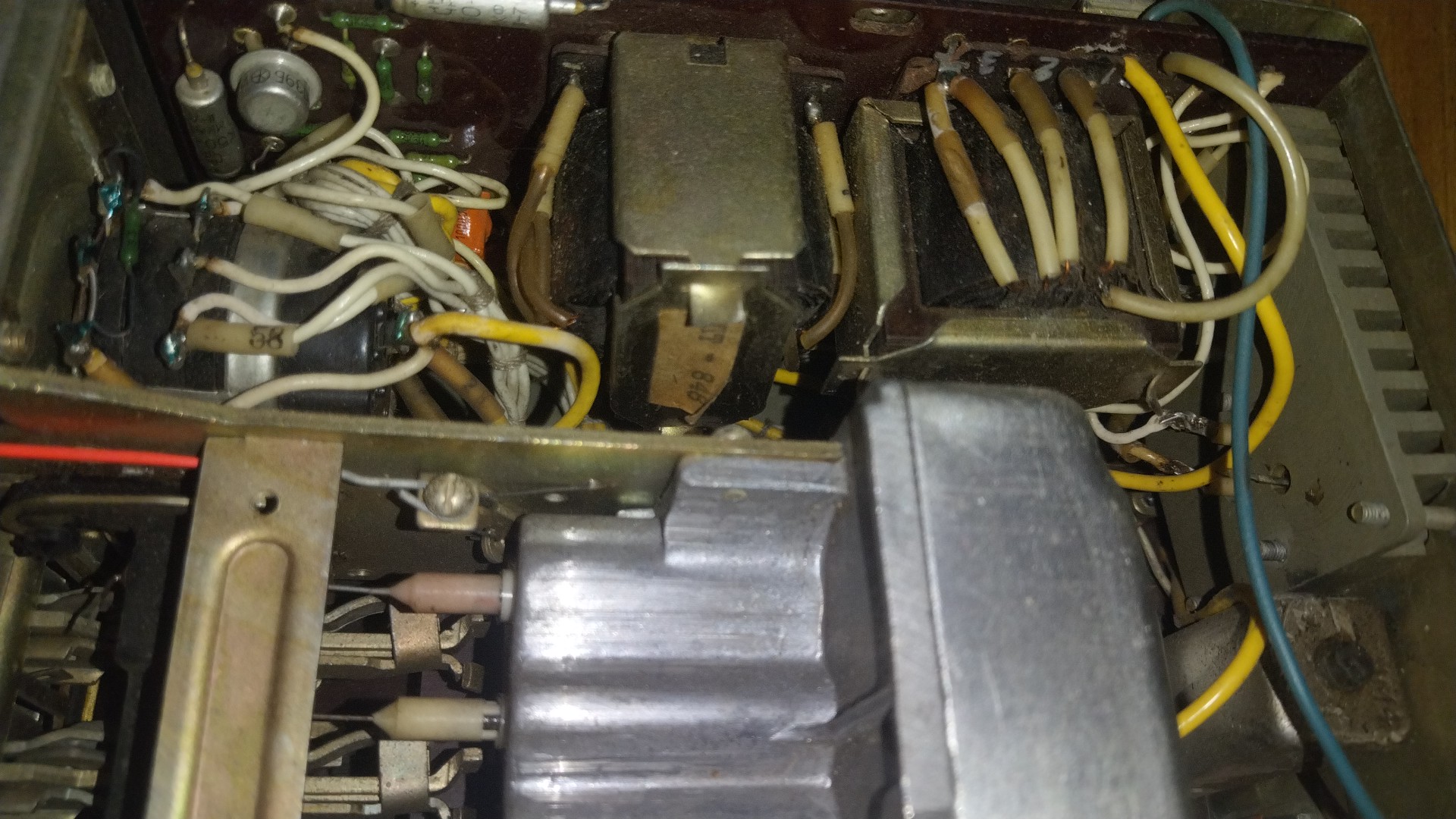

+-23 v (двухполярка со средней точкой ) транс ТС-40-8.
Выход двухтактный с фазорасщепительным трансформатором на П210 без смещения (легко переделать в АВ и поставить ГТ806). Раскачка - комплементарный каскад П605\П701
