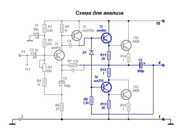

ВК, где вместо диода Баксандала применена, я так это понимаю, локальная ООС в Шиклаи, на добаваочный резистор тоже 1 ом, как и эмитерные.
    34.6 KB · Просмотры: 299
Ура! УНЧ заиграл. Проблемма оказалась в R2 (после кремния остался на 100к) вот от и сгубил ООС - как сразу и предположил А.Б. Предположения про резистор на входе 2к и РГ тоже полезные, но они у меня в устройстве присутствовали. Спасибо всем за помощь и полезную информацию (особенно за КУ).

пару 605 я всё таки спалил, сам не пойму как
Слабые по току (по сравнению с 213-217), боятся перегрузок, перегрева и К.З. На 4 ома нагрузки нужно включать параллельно.
R7,R8 взять поменьше - 47\39 ом.
Из принципа сделал бы на одиночных 605-х, а 4-омную включал бы через автотранс-понижайку.

Получается, что ТАКОЕ схеморешение ВК придумал не Беслик.
Он писал, что как я понял, такая схема ещё и устраняет щелчки при включении динамика. Тоесть дает более плавное нарастание напряжения ?
Но вот почему то нет конденсатора параллельно термокомпенсации соединяющий базы предоконечников составных.
А в схеме ниже - у Васильева он есть. Да ещё и с большими ''добавками''...
Она. Примерно.
Емкостной шунт в цепи термокомпенсации работает на самых высоких частотах, сильно выше звуковых. Можно в принципе забить на ту емкостишку. Но осадок останется.
не стоит, без неё ассиметрия плеч будет, и если тд транзисторный то и генерацию он может устроить.
