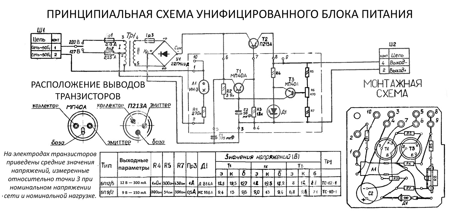

Хм! Столкнулся с проблемой при придумывании схемы стаба для германиевого усилителя.

Что касается применения LDO стаба, так по мне это самое то что надо. У меня сеть гуляет от 198 до 232 вольт и мотать транс с конским запасом чтобы стаб не вышел из режима как-то не хочется. В этом плане китаецкий ИИП наверно будет верным решение.
Стабилизаторы с триггерным эффектом на транзисторах разной структуры весьма надежны и хрена с два их спалишь. Для германия на двух транзисторах достаточно

Солнцевский стаб чем плох?Радио 1984 год .толи 11 номер, толи 12

Шикарный стаб, удобный креплением на шасси без изоляции. Надежный очень.

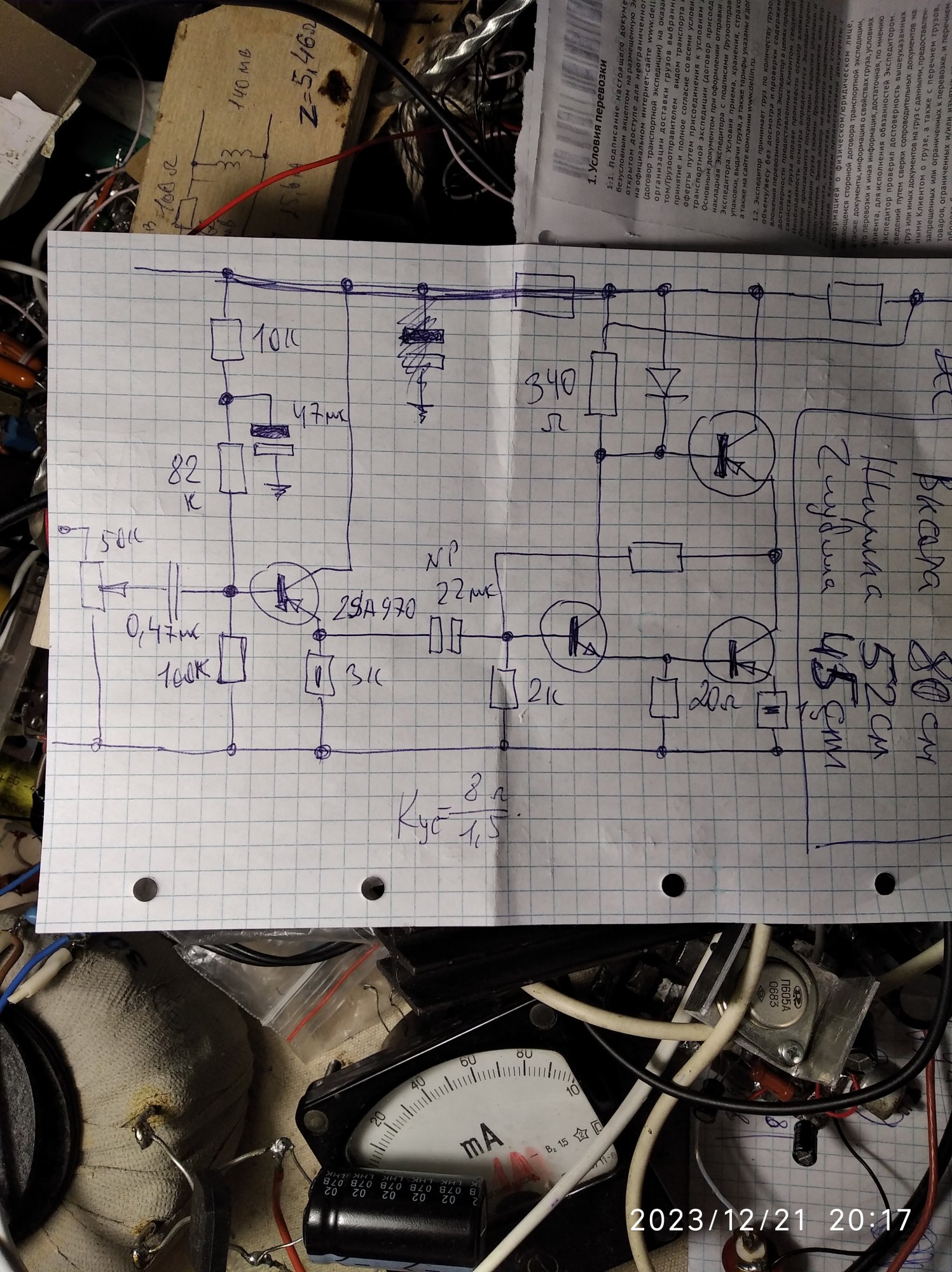

Держите рабочую схемку к вашему Ашничку,нашел на столе.
Очень хочется перевести этот мощник на П605-е, с питанием 30 вольт и током покоя 0,35 А.
Не знаю. успею ли сегодня, устал уже.
По прикидке гасящий резистор с 30 в на 20 в и током 0,35 А у нас 30 Ом.3, 5 ватта не нем, берем пятиваттник. Резистор драйверной нагрузки при токе драйвера в 50 ма будет(30 минус 10 делить на 50 ма=400 ОмТо есть, 390 Ом. мощность его 30 в минус 10 =20 вольт на 50 ма, один ватт.
В общем, проверил прежнюю схему на более мощных транзисторах с новой 30-в обвеской, в коллекторе п605 430 Ом, гасилка по питанию 20 ом +13 ом, попалось под руку.
Режимы установились сразу, ток под 350-360 ма. 10 вольт в средней точке, 20 в в питании мощника, 30 в в драйвер.

Питание драйвера нужно фильтровать или стабилизировать (или использовать источник тока вместо резистора нагрузки.
Источник тока в роли нагрузки отметен примерно в октябре или чуть позже, гадит верхушку синуса на пике. Как и вольтдобавка. В отличие от простого резистора, запитанного повышайкой. Он здоровый компромисс.
Схема на столе не для замечаний по мощнику, а для схемы повторителя.
Мощник рассмотрели раньше, саму идею, в полном виде будет позже, сейчас откатываю варианты с разными транзисторами.
Не гадит , а ограничение просто раньше наступает .

Я уже не трогаю различие в самом принципе работы транзистора с резистором и ИТ.
Там верхушка изуродована. Некто выворачивает ее наизнанку.
копеечный диод и предсказуемый клип. или альтернатива
Альтернатива - "безоосный" клип. В виде шляпы-котелка.
Практически для всех усилков режим захода в клиппинг, и выхода из него - рабочий режим.

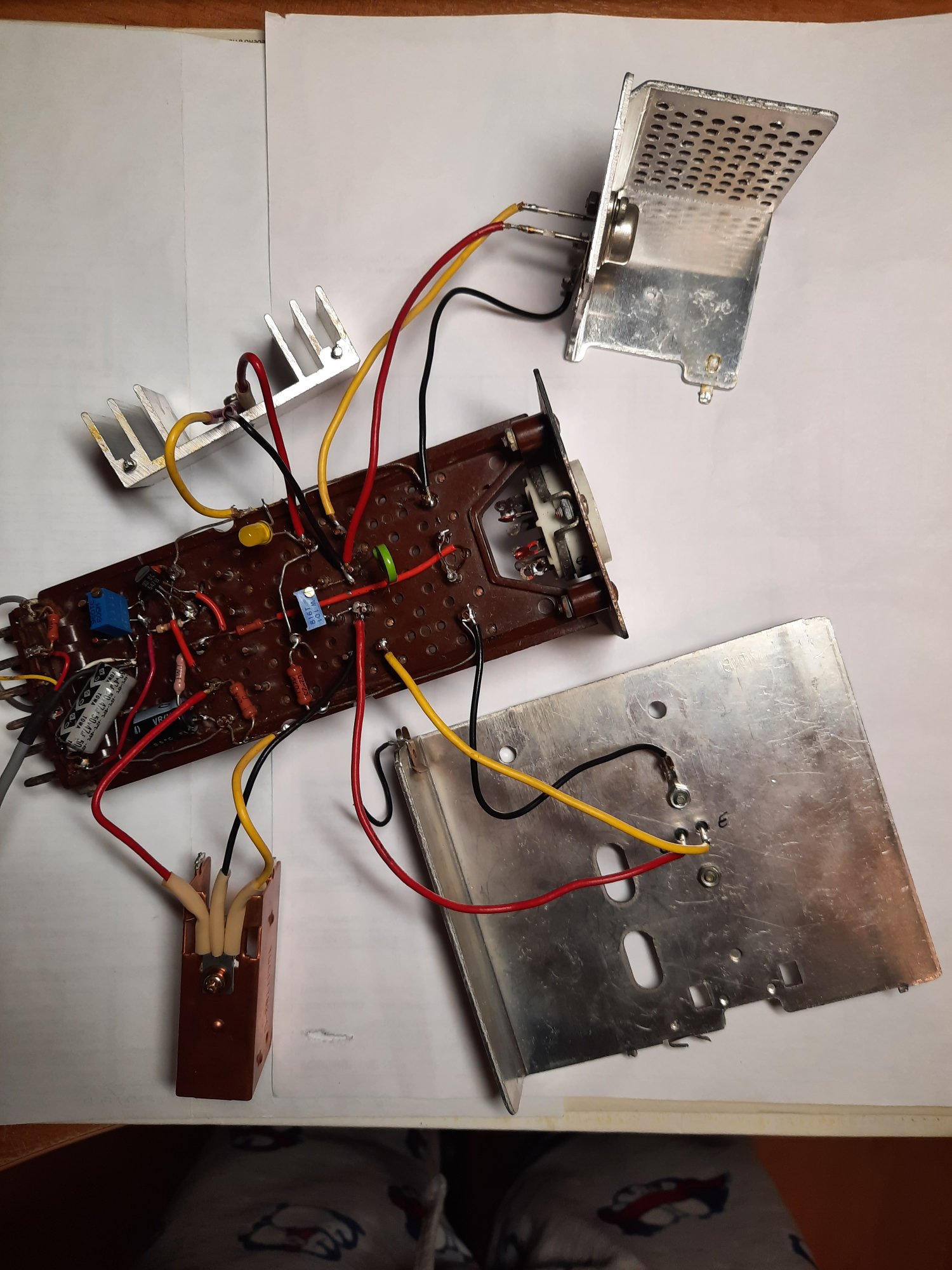

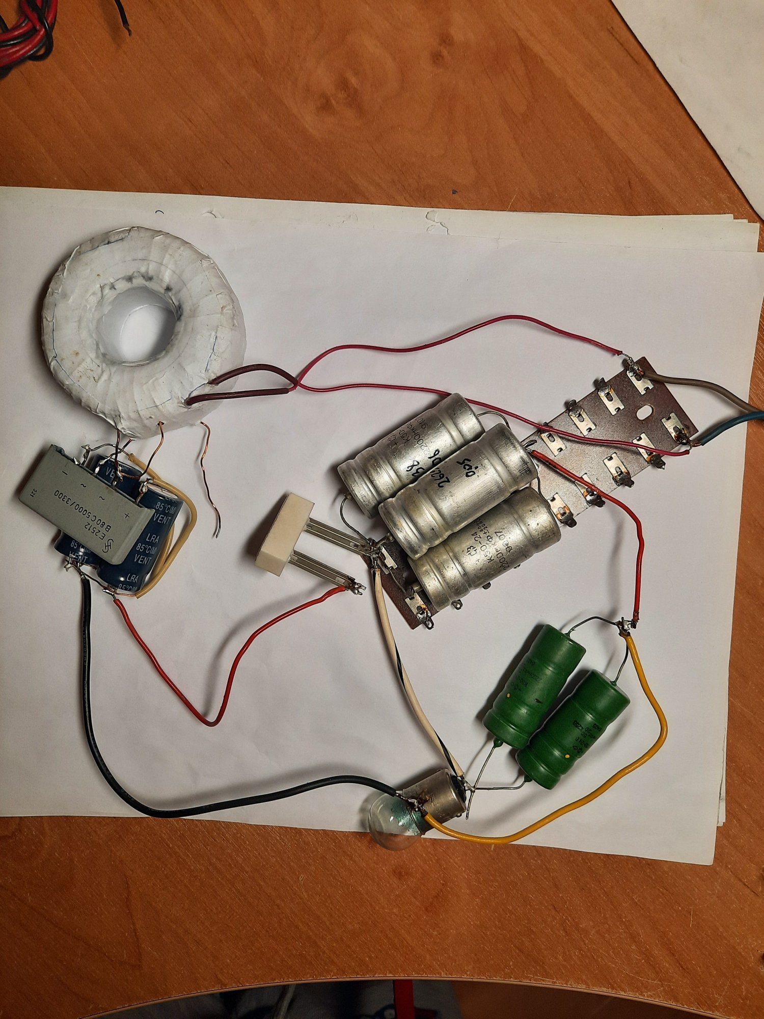

Доброго здоровья, господа. Спрошу сейчас, а не как всегда - сначала спалил потом спросил.Это "Осенний германец" готовлю к подаче питания Uхх=22в , емкости тренированные , 1Ом гасилка, лампочка 24в 5W предохранитель, в плюсе питания , подстроечник в базах AD161, AD162 в ноль выставлен. Подаю питание, выставляю 10в , выставляю 50мА. Может ,что упустил?
