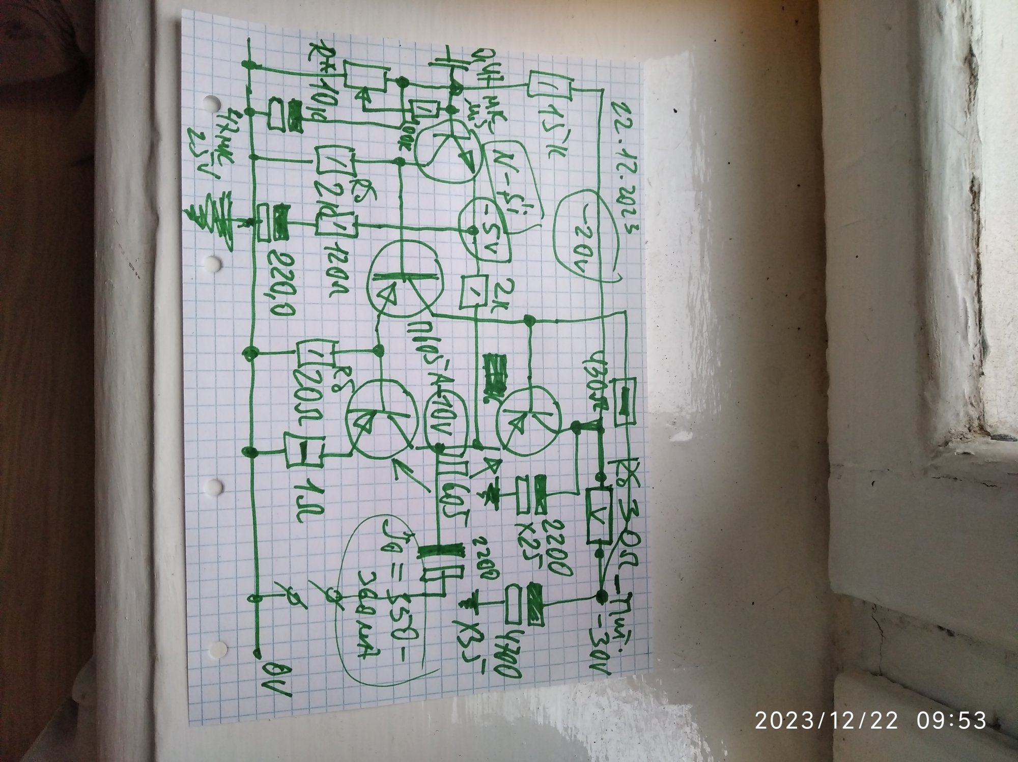

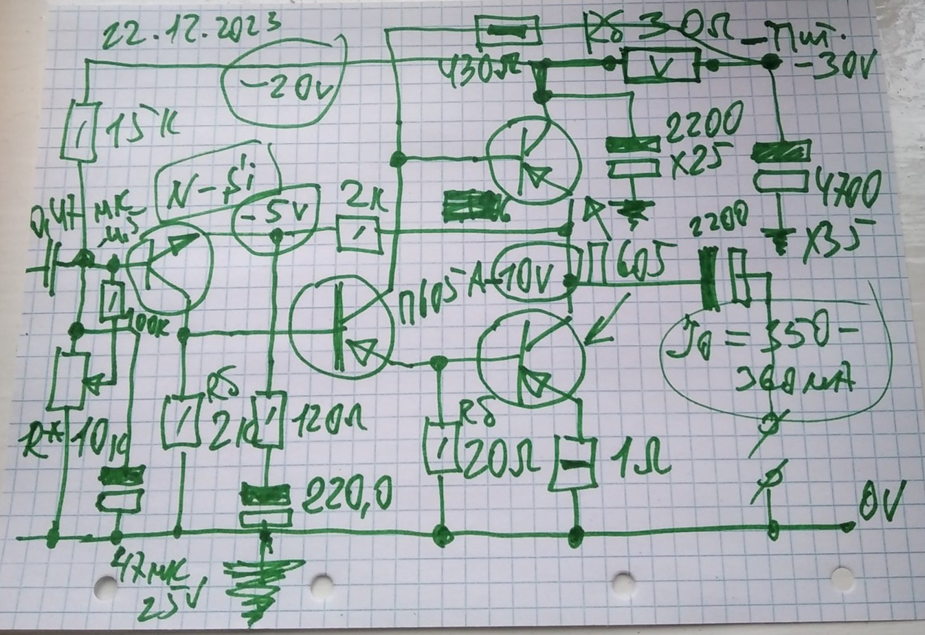

Доброго здоровья, господа. Спрошу сейчас, а не как всегда - сначала спалил потом спросил.Это "Осенний германец" готовлю к подаче питания Uхх=22в , емкости тренированные , 1Ом гасилка, лампочка 24в 5W предохранитель, в плюсе питания , подстроечник в базах AD161, AD162 в ноль выставлен. Подаю питание, выставляю 10в , выставляю 50мА. Может ,что упустил?
Обычно пуск пробный делаю вилкой в розетку тык, на долю секунды, тестер на средней точке сидит, напряжение смотрит Если порядок, можно дольше включать - смотреть.

Включил, 10в выставил. Общий ток 140мА. Лампочка в пол накала горит
Пусть будет Зимний германец
Режимы обвески источника тока,падение на светодиоде конкретно.

Светодиод падение 0.8в
Виноват, это я мудило гороховое. забыл нарисовать в эмиттере BD139 резистор.Сейчас прикину какой
Ставьте между эмиттером 139-го и минусом питания резистор 51 ом. ток драйвера будет примерно 30 ма. Сейчас он конский.
ПС. сорок окадемиков видели схему, ни один не догадался щелбана отвесить дяде Саше за косяк.
Расчет тока от источника тока: делим падение на светодиоде (1, 5-2.2 в) на резистор в эмиттере источника за вычетом напряжения на базе транзистора. Иначе: 2 вольта минус 0,6=1, 4 в. делим на 50 ом , получаем 28 ма.
20.5в выдает блок питания,11в упало на лампочке, 9.5в пришло на схему. Добавил 49 Ом , лампочка погасла, светодиод сияет, ток общий 47мА. Среднюю точку с 13в выставил снова =10в

Схема откатана в варианте 4-в питания с импортом мощным и с нашими 906-ми. И в варианте 30-в питания с ними же, но с расчетом на применение П 605.
И еще. у нас гасилка в 30 ом задает аварийный ток всей схемы в случае пробоя выходников. Это 1 А. Ну. будет резистор кипеть, и всё. А в работе этот резистор сильно успокаивает попытки схемы разогнать ток покоя. Из всего, что делал, это самое простое и надежное решение.
упало все на гасилке, слава богу она была.Драйвер открытый и жрал эти 140 мА, выходные транзисторы были заперты.
дело в том. что эта схема жила недолго. источник тока сменил резистор, тема закрыта.
Но в принципе. все было достойно, если не придираться.
Лампочку не убираю пока. Вход на земле, нагрузка 8Ом. Пошел крутить ток покоя выходников. Спасибо, Александр. 46мА источник тока, + 40мА на выходных транзисторах итого 86мА, лампочка чуть тлеет на ней 5в. Все радиаторы холодные

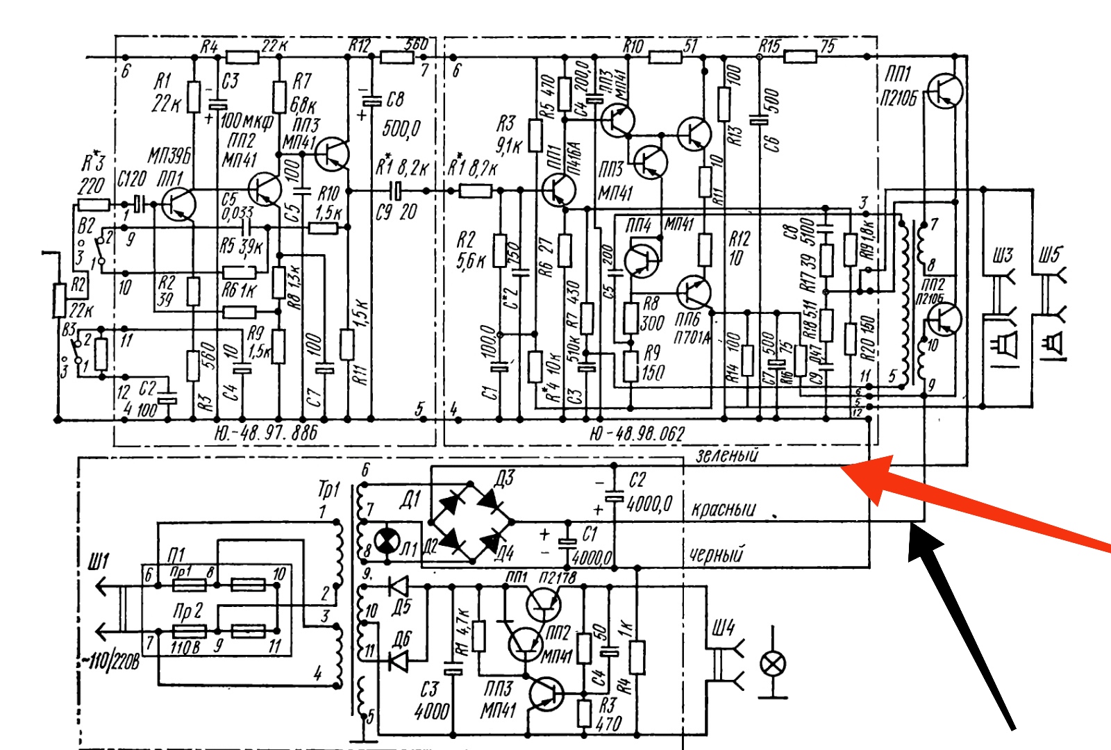

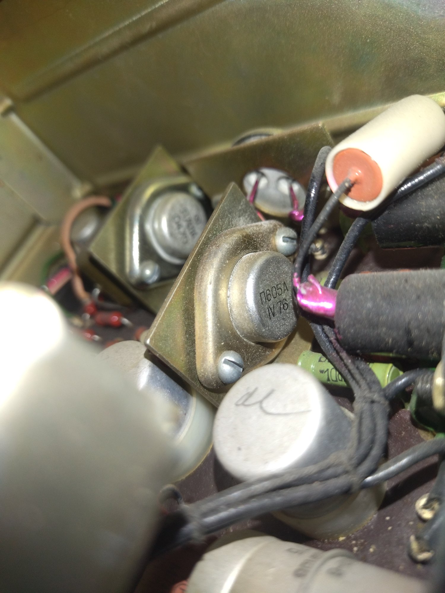

Пришел киношный ломо 34 уз Ох уже эти п201 б
Мощные какие, ещё на плате п 701а кремний стоит вместе с п605 а1703234194161205017445483187268.jpg
В ломо можно вместо выключателей
Нч вч поставить переменники?
Стрелочки на схеме это про другое
    502.4 KB · Просмотры: 209
Схема входного преда так забавно нарисована, с висящими в воздухе цепями примитивной тон-коррекции, что ответ тоже повис .

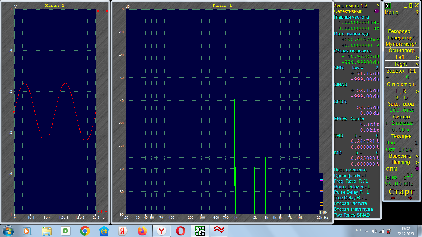

Осенний германец , ток вых каскада 46мА, 1 вт. Третья гармоника не снижается. Перекос средней точки дает снижение 2 гармоники, третья не уменьшается.P max= 3.3 вт до симметричного ограничения

Нагрузка какая? Я все схемы смотрю на 10 Омах, ниже они начинают звенеть.

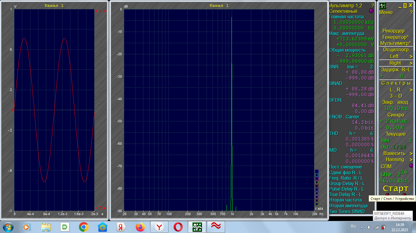

Другой момент- что выдает сам генератор , я бы глянул спектр измерилки.
Эта схема никогда не откидывала таких чудес, всегда одно и то же, красивый триодный спектр.
Нагрузка была 8Ом. Попробовал 10 Ом, тот же спектр

Забыл узнать, этот спектр на какой мощности? Я свои начинаю мерить от долей ватта ватта , скажем, 0,25 в, 0,5 в, 1 вольт, 2 вольта.
1 ВТ, 8Ом . Возможно ВС547в на входе поставил с обвязкой от 2SC2240 ?
Черт знает. ВС547 это видимо китайский вариант ВС107? Я ставлю 2240 , их много. усиление приличное, не шумят вообще. кАК некое предположение- убавить резистор ООС до 1, 5 ком с 2 ком, выправить среднюю точку заново.
