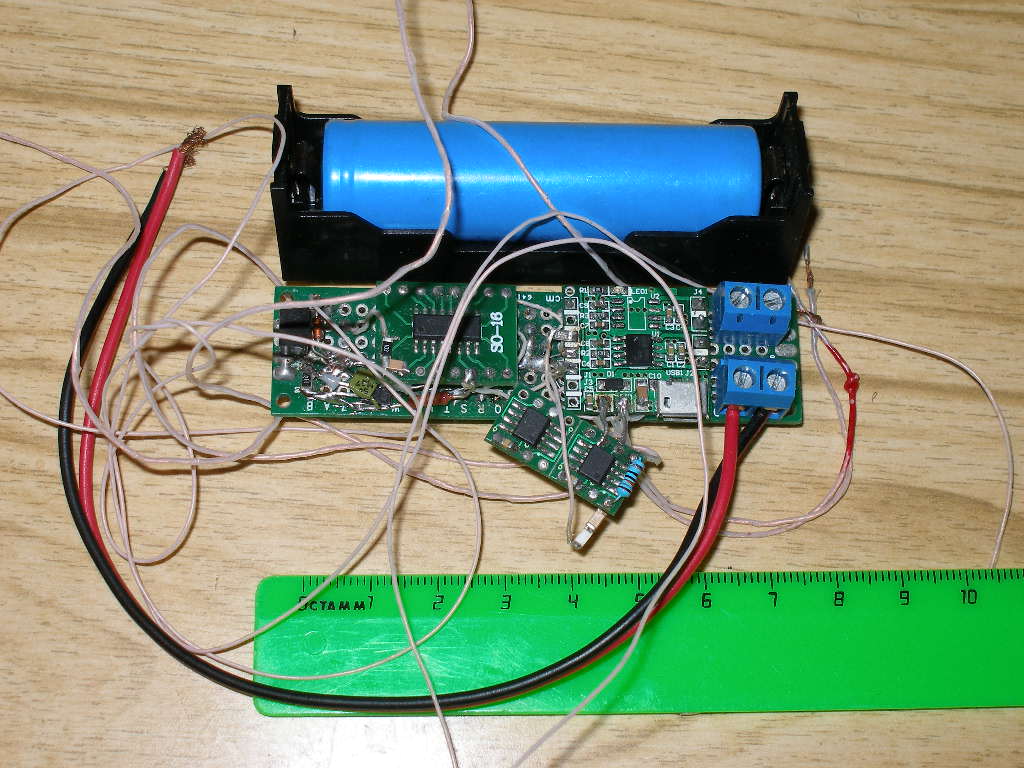

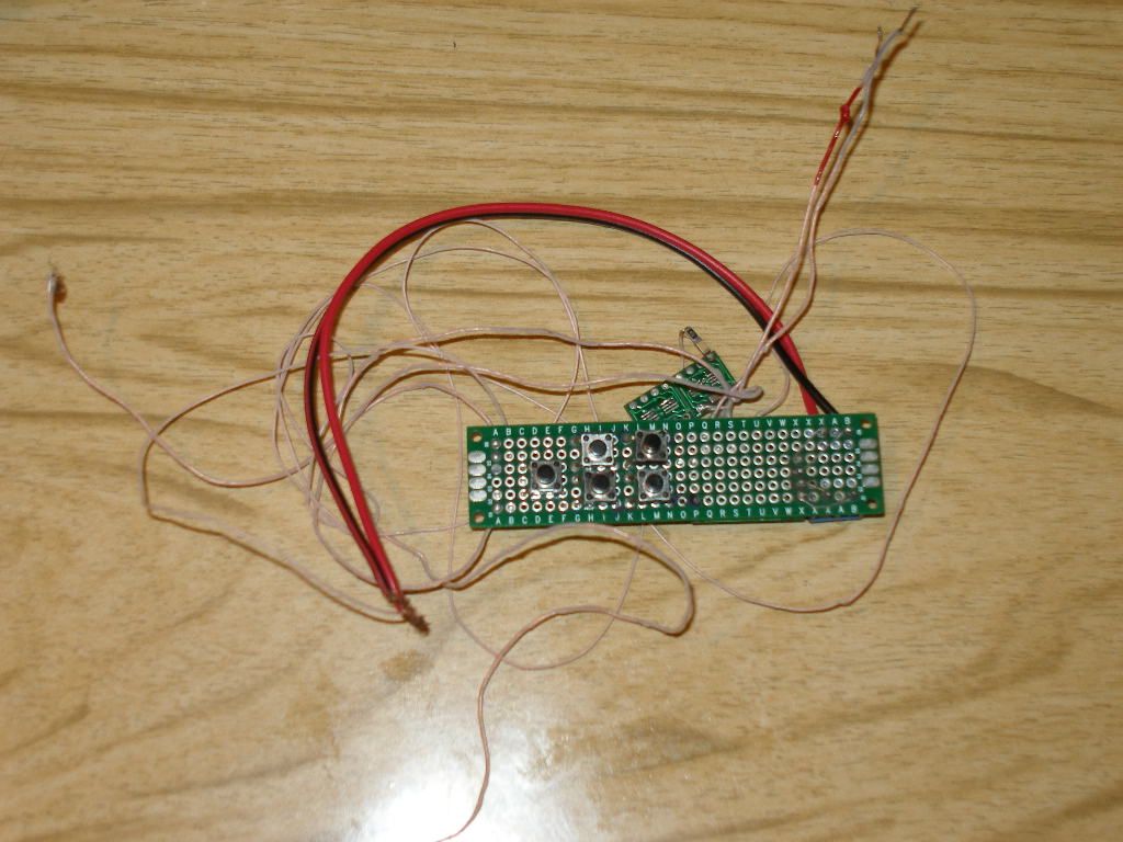

Вот макет стерео цифрового радиоприёмника 87-108МГц ,который выполнен на макетной плате 2х8см ,одной плате S0-16 и 2-х плат S0-8 (стерео УНЧ).
Сначала применил с али готовую плату стерео УНЧ с другим типом микросхем ,но на полной мощности одна микруха сдохла. Пришлось делать на 8002 .
Для работы в 40-50км от города пришлось на вход поставить ещё апериодический УВЧ на одном транзисторе .Антенна-метровый провод МГТФ ,который видно на снимке. Питание от Li-ion 18650.
Цифровой  стереоприёмник(87-108МГц) на RD5807  + стереоусилок на  8002.JPG Цифровой  стереоприёмник на RD5807 (87-108МГц)  + стереоусилок на  8002 _2.JPG

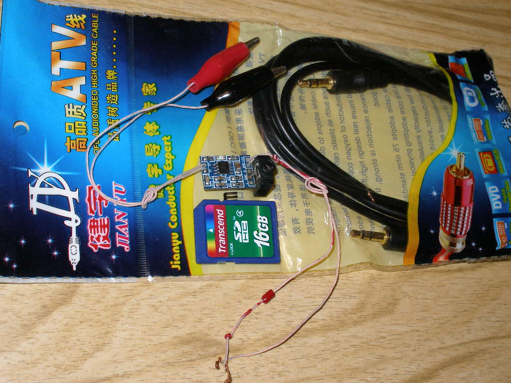

портативный моно усилок до 3Вт + гнездо 3,5мм и кабель для подключения к УКВ моно приёмнику.

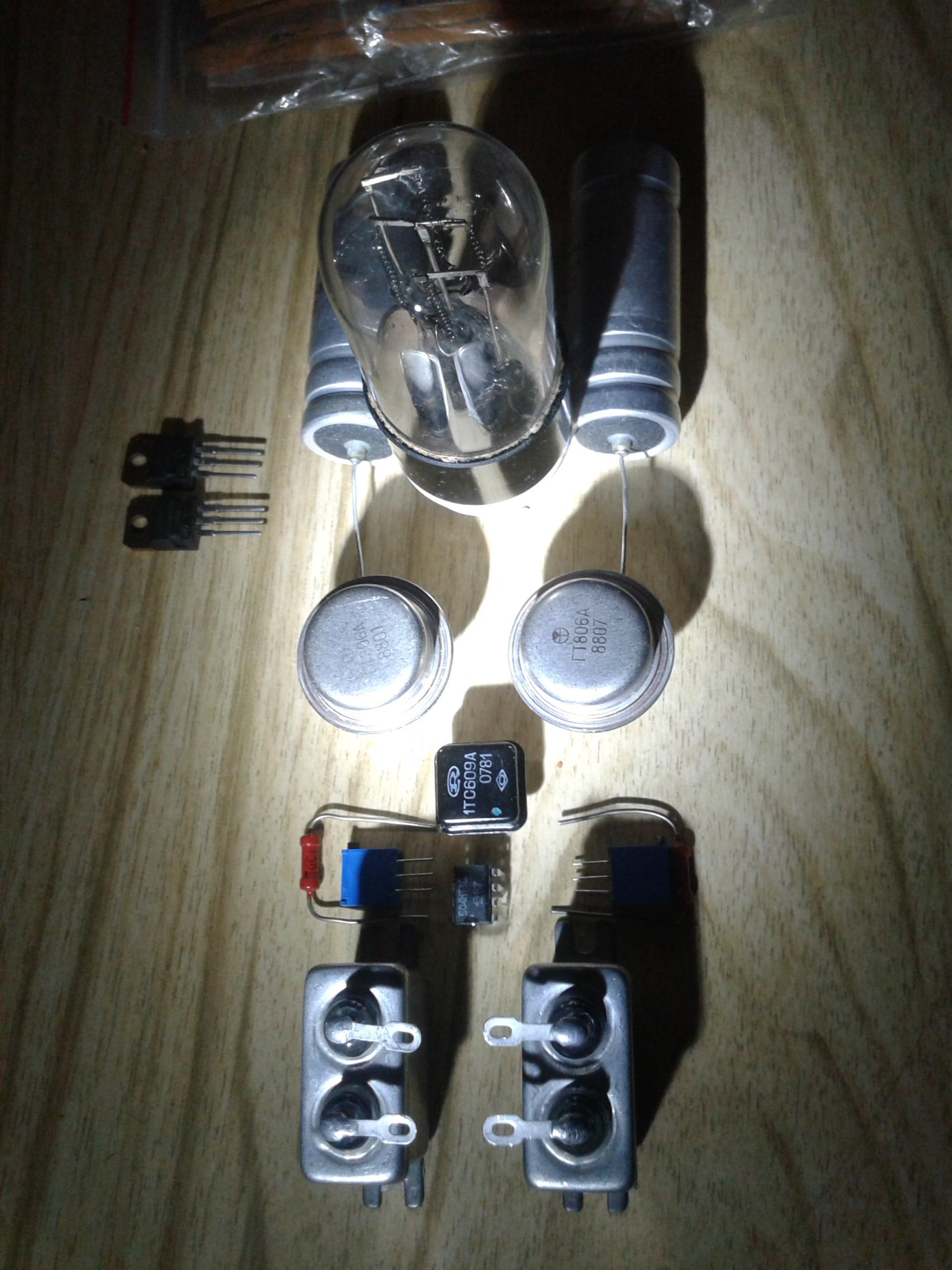

А будущий простейший усилок Германий + лампа ;)...питание от авто АКБ (12В или 24В) ,стерео усилок сначала рождается на столе :).
А что там за лампа в этом рождающемся гибриде с привкусом германия?
Бареттер в режиме лампы накаливания?
Скромные черные трехножки слева - диоды Шотки?
В яблочко ,бареттер на 1А ,трёхножки - народная 317 ... в схему либо бареттер в качестве стабилизатора тока 1А , либо народная 317 на ток 1А .
В лампе 2 нити по 1А ,так что для стерео усилка идёт 1 лампа ,
или по одной 317 -стабилизатор тока 1А на каждый канал.
2 Вт такой усилок выдаёт , КПД низкий ,так как режим А.
С бареттером более прикольно ... :)

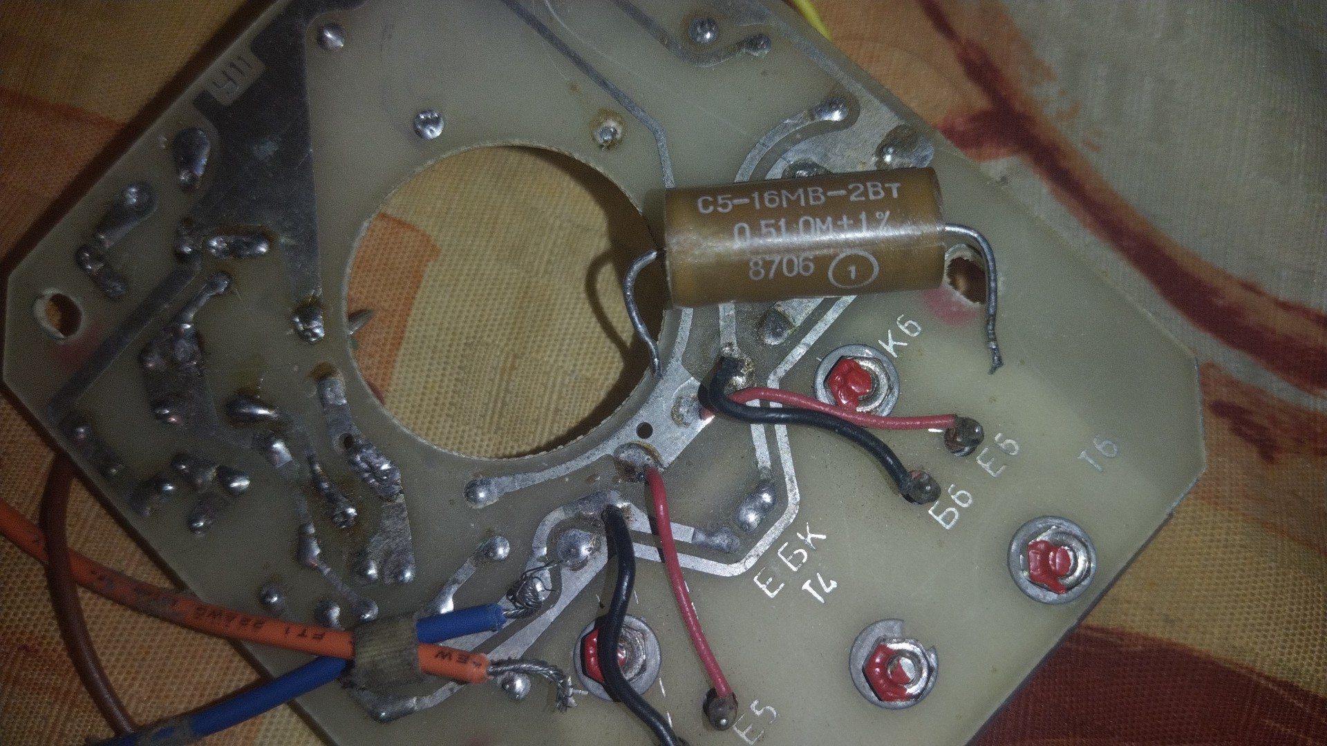

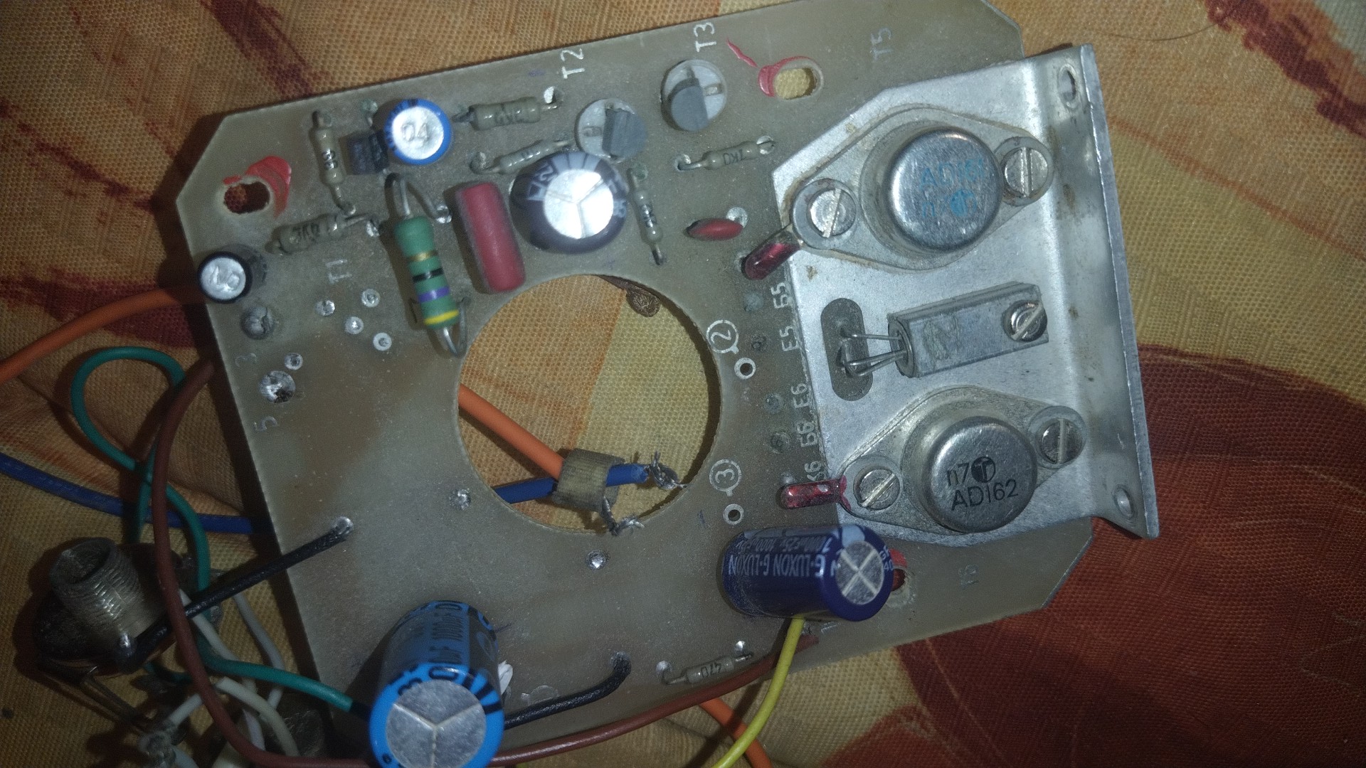

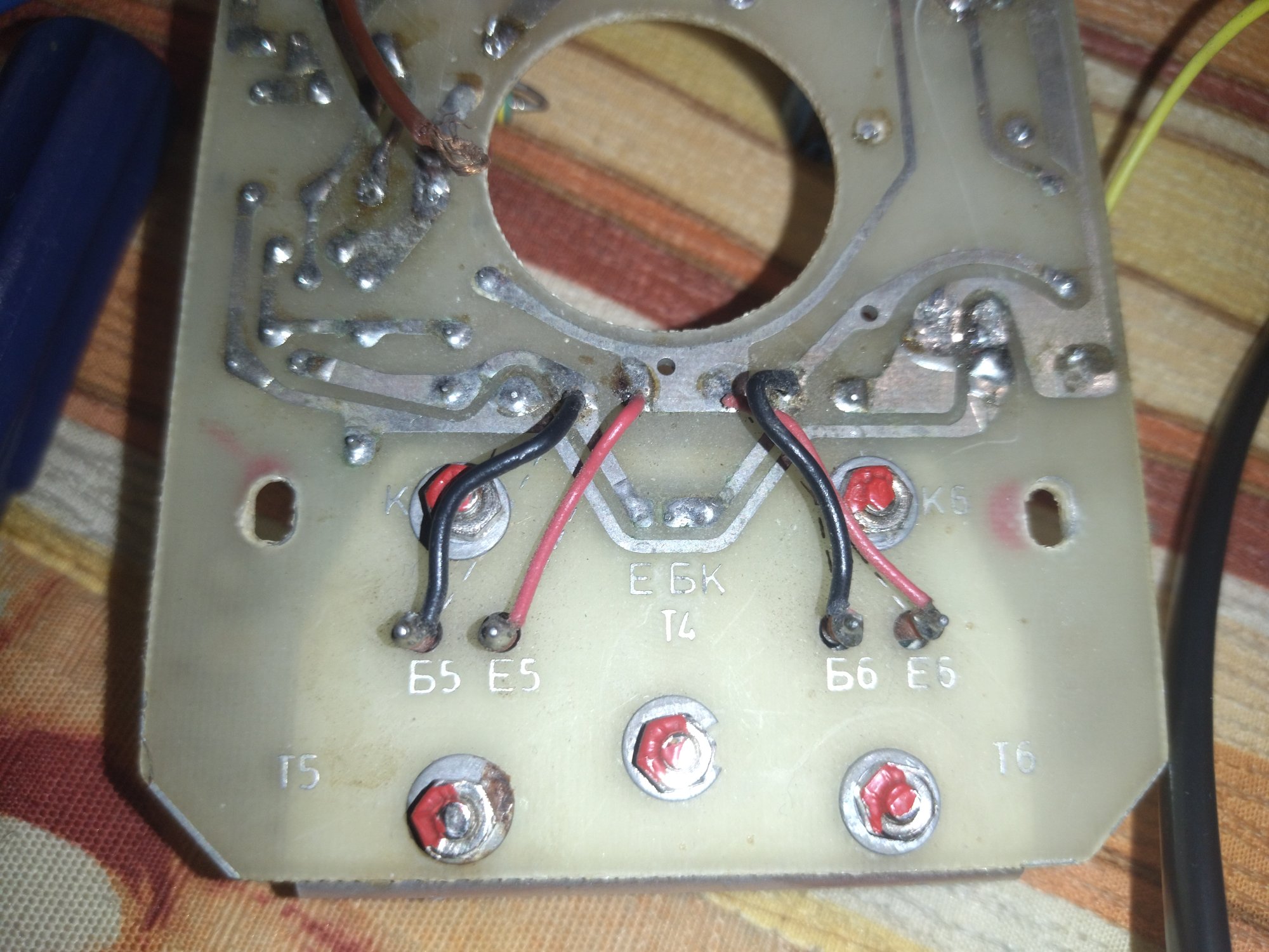

Сел паять резисторы в эмиттеры выходного каскада рации лён б точка 2 в ней сходятся e5и e6gM8s7e6vUb4.jpgIMG_20231228_185938.jpgIMG_20231228_185855.jpg
Правильно или я понимаю от e5 ad162 до точки 2 вместо красного провода можно просто впаять резистор?
Зачем? Если ток через выходные транзисторы больше 15-30 ма, поставьте вместо ГТ - МП.
Поставьте С5 около 100пф...

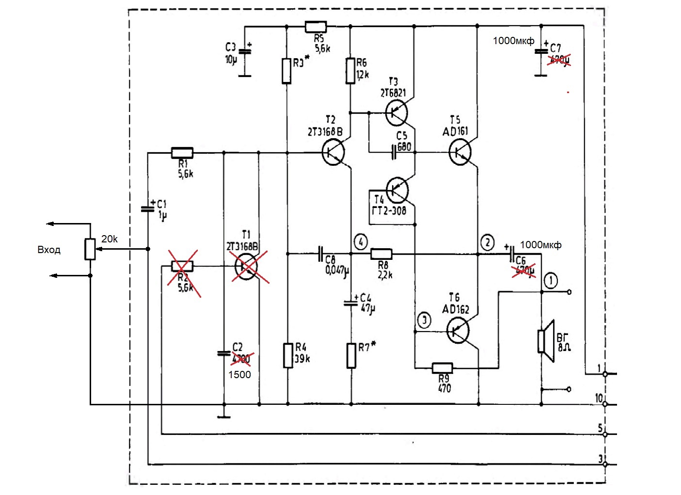

Там ad161,162 схема 12 в 1 Вт на 8 ом Я собрался подавать туда 19 в подключать 4 ом поэтому ставлю резисторы
Красный или чорный?))))
Поставьте МП вместо ГТ и всё (распиновка другая!). Включайте питание через резистор 20 ом (электрочайник))) и контролируйте ток выходных транзисторов. На резисторах потеряете 15% напряжения (25% мощности), разницы с 12в особой не будет:(
Для 4 ом придётся R9 уменьшить до 220 ом. Поднимать напряжение питания бестолку:(
Есть шанс бестолку спалить недешёвые и труднодоставаемые транзисторы.

Вы не перепутали? это Лен рация, а не тип 41 транзисторы в пигноус, унч лен тут ВК ад 161,162 меня все устраивает.
Я уже поднимал питание с 3*18650
До 4*18650 16,6-16,8 вольт
Поднятие вольтажа прошло успешно - мощность выросла.
Теперь собираюсь поставить резисторы и включать от бп Ноута 19 вольт.
Ad 161,162 можно до 20 вольт, Бокарев нагружает в другой схеме до 27 вольт.
Насчёт r9 при нагрузке 4 ом спасибо - понял, принял.
Про обратную связь по току в схеме с общим эмиттером разъяснение про падение мощности понял.
Но таки непонятно с чего начать?
В этой схеме я уменьшал r7там было 220 ом, я уменьшал до 100 а потом до 50 ом. На слух стало ощутимо громче и АЧХ не обвалилась, но это на слух)))
При всех прочих изменениях, отображенных на схеме - все стабильно работает на 4 ома от 16,6 вольт.
Вполне можно уже на этом и остановиться делать одинаковый второй моно канал и слушать музыку в параллельное моно
уменьшает напряжение смещения и ток покоя - в пределе перемычка (если нужно)))
R9 задаёт ток каскада УН.
R7 в приёмниках ставили от 15ом.

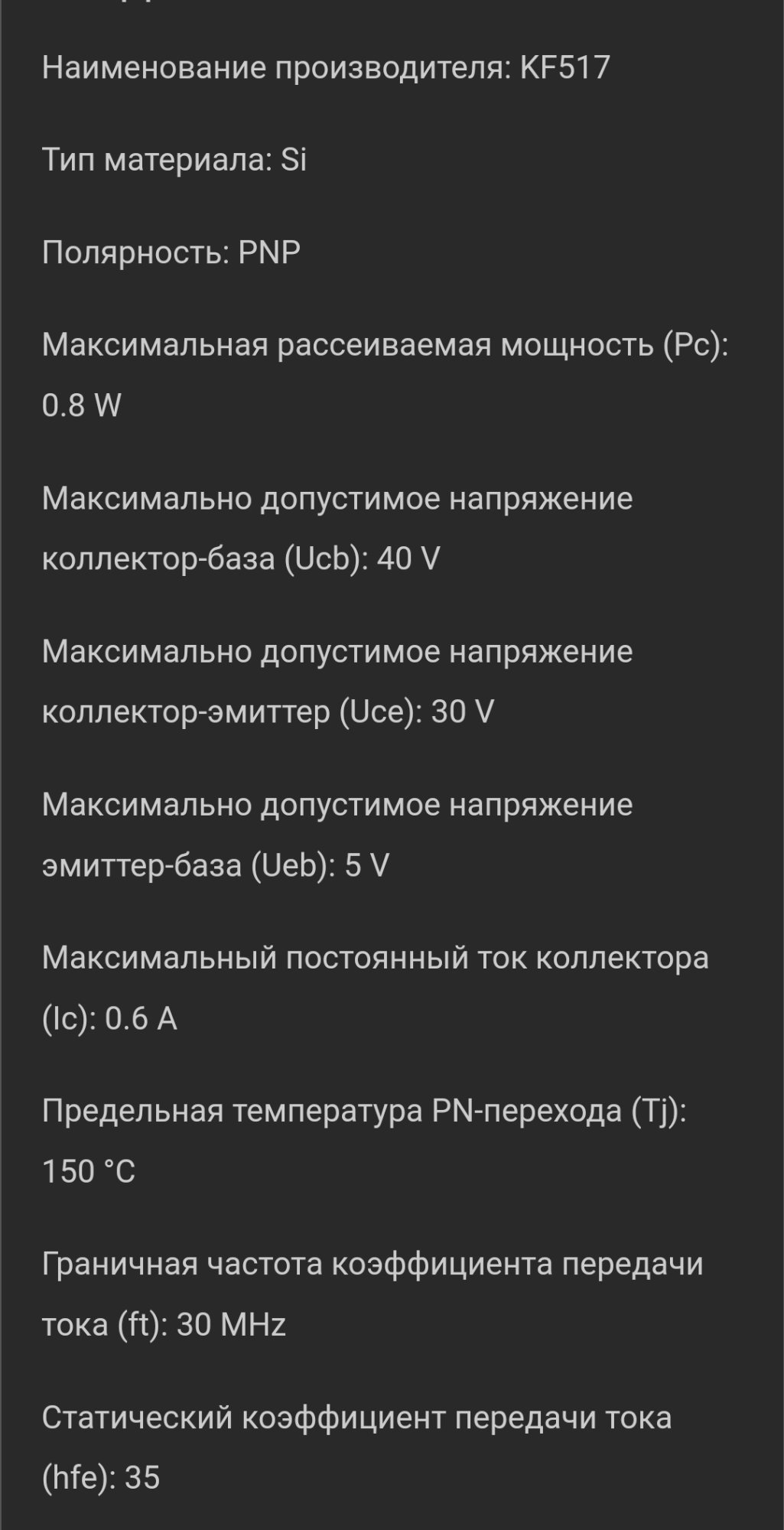

Так в этой схеме нет ни гт ни мп транзисторов. Т3 у меня стоит Тесла kf517,В других вариантах там везде полубочонки кремний тоже.
на этой схеме Т2 и Т3 или 2 полубочонка, которые сложно определить по маркировке или т3 Тесла kf517
транзистор т4 это термостабилизация на радиаторе между ad161и ad162
Я вообще хотел r7 впаять переменник
Только у меня нет такого маленького, а большой Я тоже потерял и его там на проводах как-то выводить.
То есть r7 вместо 220 ом нормально уменьшать почти в 10 раз до 15 ом?

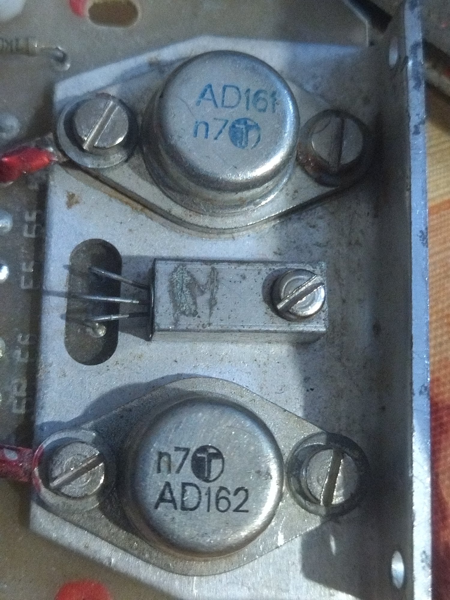

Ищите, должон быть(С) - перемычка,резистор, диод,транзистор в диодном включении или терморезистор...без них не работает.
Полностью отредактировал свой пост
Вон т4 на радиаторе.

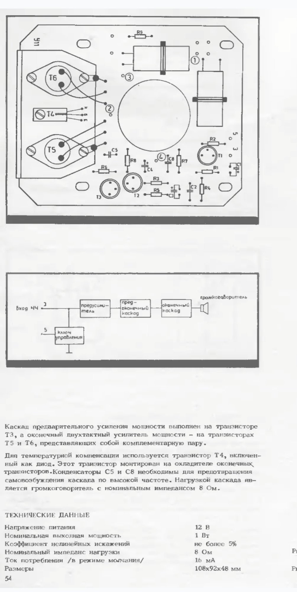

Так в описании к рации написано что т4 включен в режиме диода используется для термостабилизации
1703835326703442836566276061731.jpg17038353707093284897589760155247.jpgIMG_20231229_120137.jpg
Разные диоды\транзисторы дают разное напряжение смещения (плоскостные меньше). Можно немного недосместить транзисторы выходного каскада (класс В), качество звучания ухудшится несущественно, а надёжность повысится.
