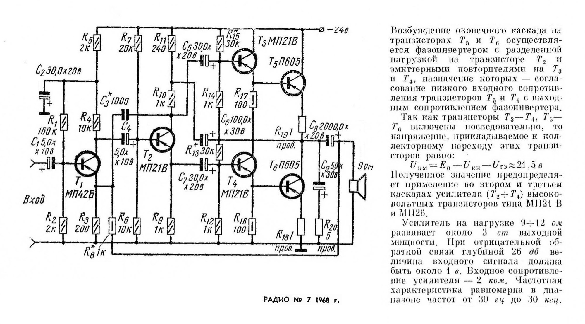

Усилитель Зыкова чем не вариант? Тот же фазоинвертор с разделенной нагрузкой как у Худа. Много конденсаторов? В нынешнее время можно приличные подобрать :).
Это да.По приличней -это витамин Q,или что-нибудь от Мэллори,Хунс ,на крайняк Рое или ЭГЦ ,но всё из 70-х.Предварительно отобрав и потренировав.НО!- никаких Элн и тем более Ничиконов,Панасоников и прочей херни.Иначе на СЧ и НЧ кайфа не будет.

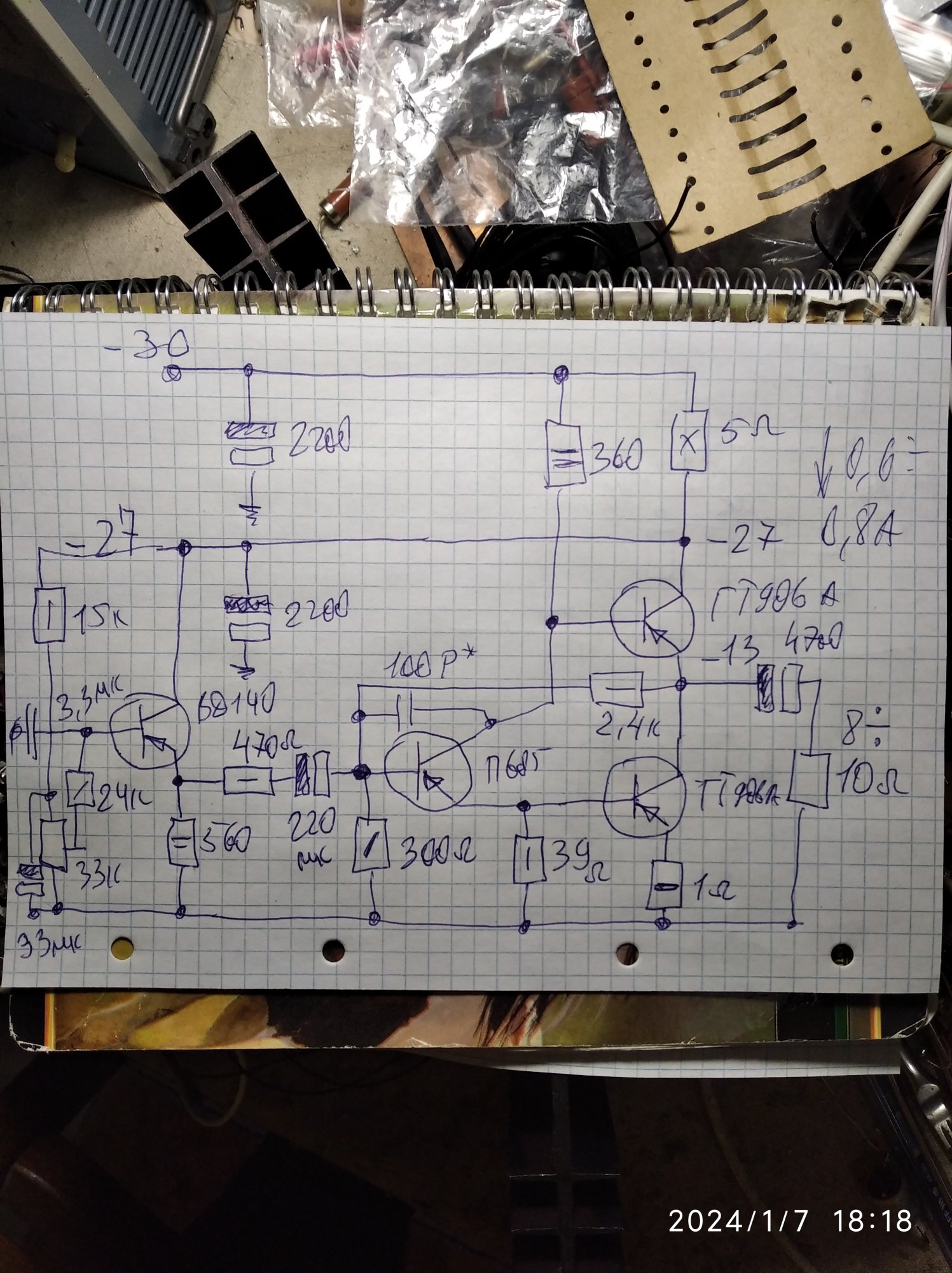

Сейчас замерил вых каскад с личной короткой оос с базу драйвера.
Выходное 1, 7 Ома, нагрузку в 5 Ом держит нормально.
А чтобы вы имели понятие, о чем речь, сейчас скину набросок схемки.
Это макет выхода,но в принципе играет как самостоятельный усилитель.Усиление можно добыть уменьшив резистор 470 ом с выхода повторителя
Сам повторитель сейчас упрощен, выкинул крутилку, база сидит на средней точке делителя из 27 кил вверху и 30 кил внизу.

Ой, ну что вы! На П605 эта штука тоже сработает, с пониженным до 20 в питанием.
Ток покоя тоже полезно прижать до 0,5 а максимум.
Сейчас тепловая обстановка такова: драйверный транзистор стал нечувствителен к нагреву. ток покоя не растет , если принудительно его подогреть. Выходные доходят с 0,64 А до 0,8А и останавливаются. Радиаторы входят в тепловое равновесие. И резистор гасилка на 5 Ом в этом крепко помогает.

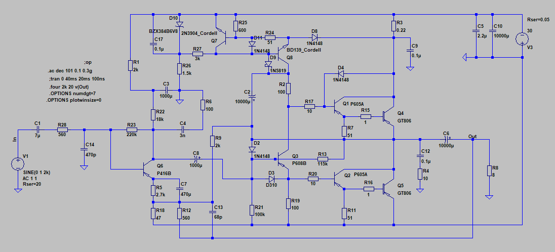

Тем, что он устарел. Вот похожий вариант на нормальных высокочастотных германиевых транзисторах. Частота единичного усиления 1.5 МГц, глубина общей ООС - 36db во всём звуковом диапазоне, первый полюс выше 20 КГц.
с резисторами в базе П608-го не перебрато? Тут сотни Ом успокоили гуляку, а у вас сотня ком...
Это делитель для установки половины питания. Какая гулянка? Сверху управляемый ГСТ который поддерживает стабильным токи всего ВК (ВК охвачен 100% ООС по току), вследствие чего не нужны никакие термодатчики, а также эмиттерные резисторы в выходниках, что положительно сказывается на спектре гармоник.
Это делитель для установки половины питания. Какая гулянка? Сверху управляемый ГСТ который поддерживает стабильным токи всего ВК (ВК охвачен 100% ООС по току), вследствие чего не нужны никакие термодатчики.
Ток утечки базы у П608го велик, потому и сомнения. Насчет управления током драйвера с пом источника тока и датчика тока в коллекторе верхнего транзистора все понятно.
Или, пардон. тут не П608. а кт 608?
Типовые обратные токи КБ и ЭБ не превышают 9 - 12 микроампер... Не знаю, это надо на практике проверять. Ток фазорасщепителя ~10mA, нагрев небольшой, думаю проблем быть не должно. Кремниевый - только управляемый ИТ.
