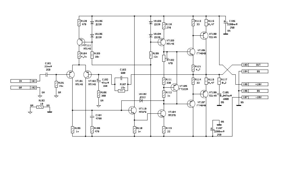

Бери, Юань, пользуйся, если сможешь рассчитать.
Этот схемотехнический каркас обеспечивает менее 0,05% 20 кГц 6 Вт при применении только германиевых транзисторов. Уже проверено и не только в симуляторе.
гавно,ИТ внизу не модулируется,кпд будет низкий ,вдвое ниже чем у худа,это подобие Чуфолли на биполярах,с кучей межкаскадных электролитов
Чего то ты сам себе противоречишь. То электролитов много, то межкаскадные связи надо через конденсаторы делать. Ты уж определись к умным или красивым.

Ты нарисовал хорошую жопу, которую ты сделал еще красивее применением JFET.
Конденсатор под поляризацией от базового тока, примерно 50 мВ. Этого достаточно. Тебе ничего не мешает неполярный поставить. Кстати искажения от оксидного конденсатора на фоне искажений твоих поделок - ничто. Так что не неси херню.

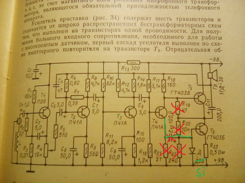

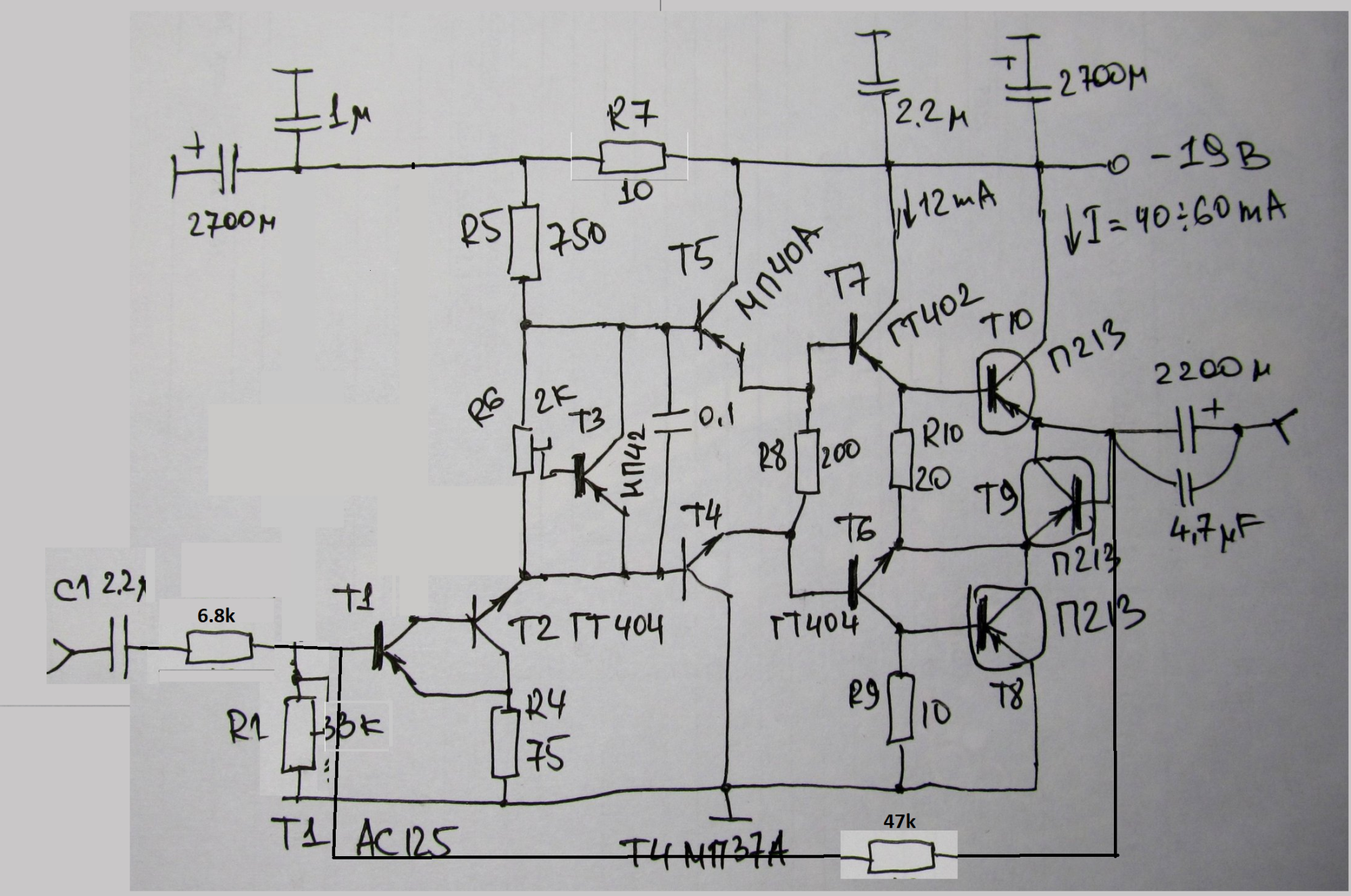

Германий от коллеги из солнечного Туапсе? (десять лет спустя)- УН с локальной ОС и выходная тройка с диодом Шоу\транзистором Пашинина. Предвыход можно сделать на кремнии:)
Выходной каскад можно прикрутить к лампе в гибридник.
Наверное как то так. Но вообще смысла в этой схеме немного.
схема нормальная,транзисторы хреновые

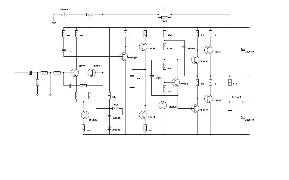

и чем моя хуже? тут кондеры не под осью и петлевое меньше хоть и джифета нету ,у меня джифет под не глубокой осью что хорошо для окраса, а остальное под глубокой,относительно,40дб точно,если смещение джифету подобрать правильно ,то у него третья гармошка стремится к нулю,звук как у лампы)))кстати можно поставить 6н27п вместо джифета,стаб убрать,чтобы напряжение питания больше было и ИТ в анод поставить

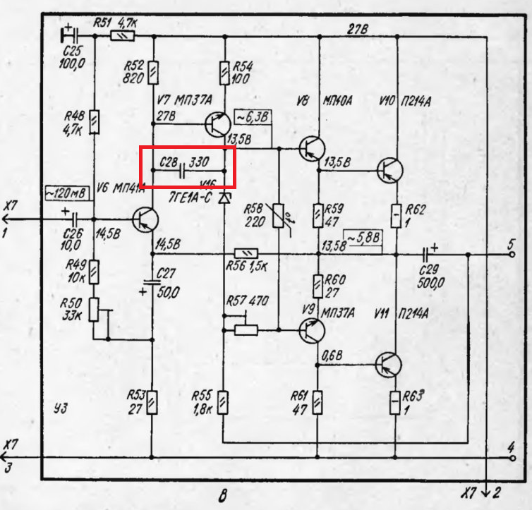

вот что пишет Селф относительно буфера после УНа перед ВК в АВ
При исполь зо ва нии буфер но го каска да мы полу ча ем еще один выигрыш: мини - ми зи ру ет ся эффект рас со гла со ва ния коэф фи ци ен тов пере да чи тока базы тран зи - сто ров, уста но влен ных в раз ных пле чах двух такт но го око неч но го каска да [11]. Кроме того, при исполь зо ва нии буфе ра вход ным сиг на лом для око неч но го каска да явля ет ся напря же ние, при этом сле ду ет ожи дать улуч ше ния ста биль но сти уси ли те - ля бла го да ря повы ше нию часто ты еди нич но го уси ле ния выход ных тран зи сто ров
Смысл в том, что схема работает и без ОООС:)
Можно использовать как стенд для сравнения разных схем ВК и подбора\оценки (пар) транзисторов ВК...
кондеры из точки соединения R5R7 надо не на землю ,а на выход,для организации вольтодобавки
да ты шутишь что ли? Как что она работает, как патефон, граммофон или мегафон?

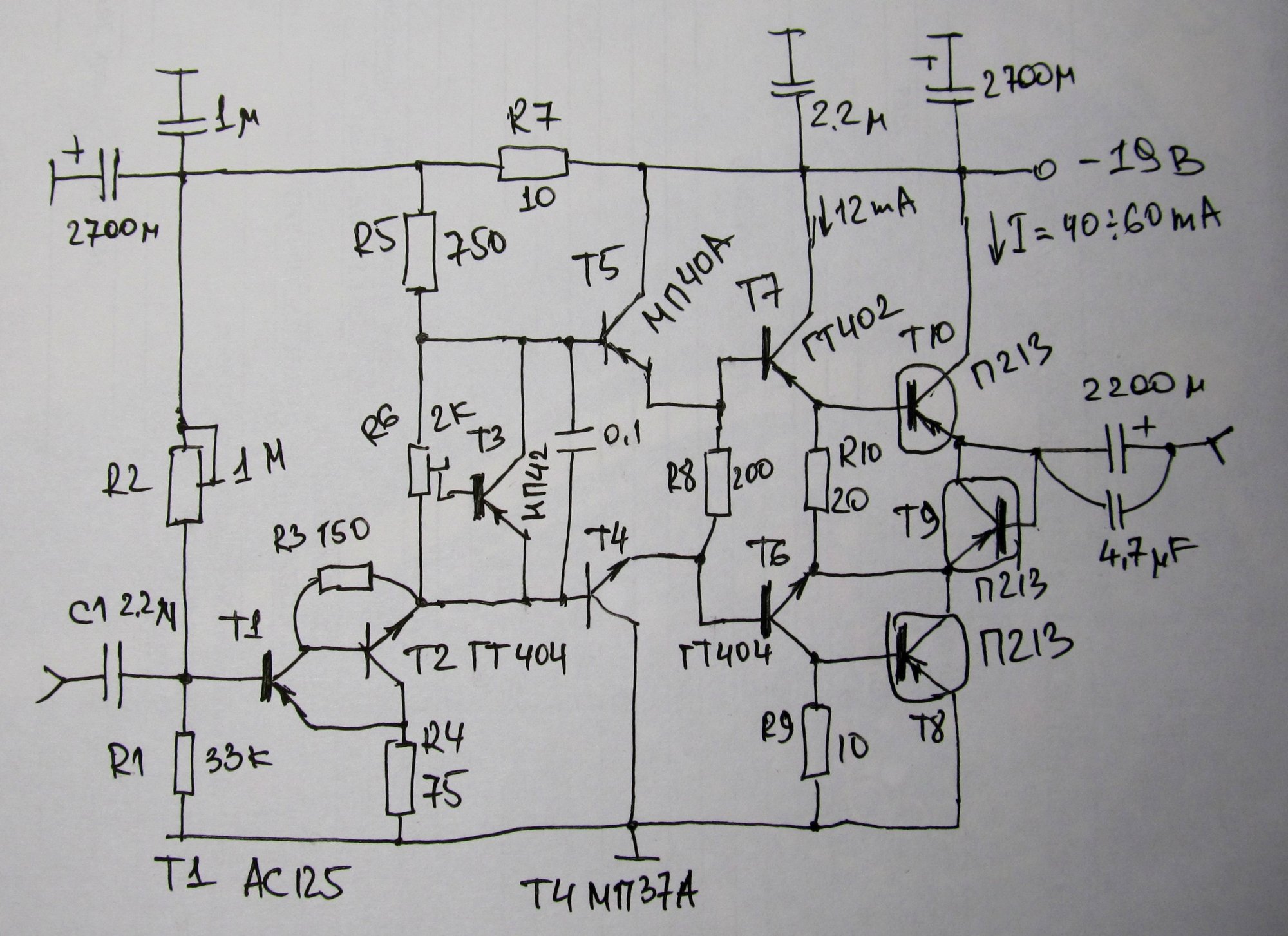

Т1 току мало,надо бы резючок 200ом между базой и эмиттером Т2 кинуть
В схеме один каскад усиления напряжения - Т1. Его коэфф. усиления равен R5/R4, т.е. 10. Если вместо R5 сделать вольтдобавку, да - придётся подключить к базе Т1 ООС с соответствующим делителем.

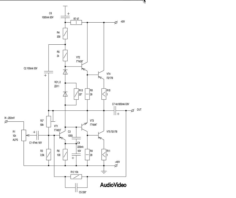

А переиграл Цихилин вот это усилитель.
    55.9 KB · Просмотры: 166
Правильно две ос.у меня так в усилителе.

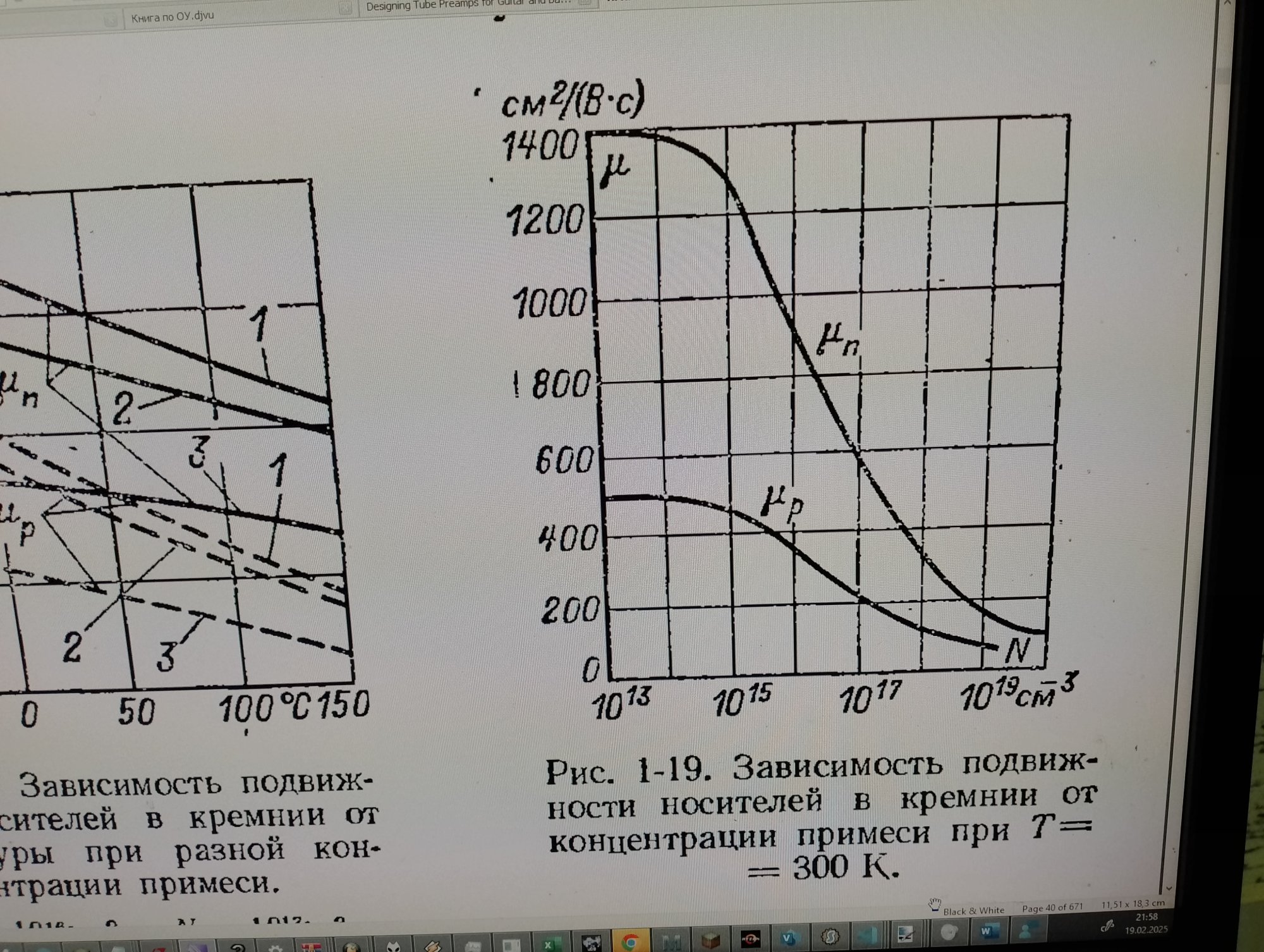

Зависимость подвижности носителей в кремнии от концентрации примеси.
Для германия выглядит примерно также. Специально для Никитича.

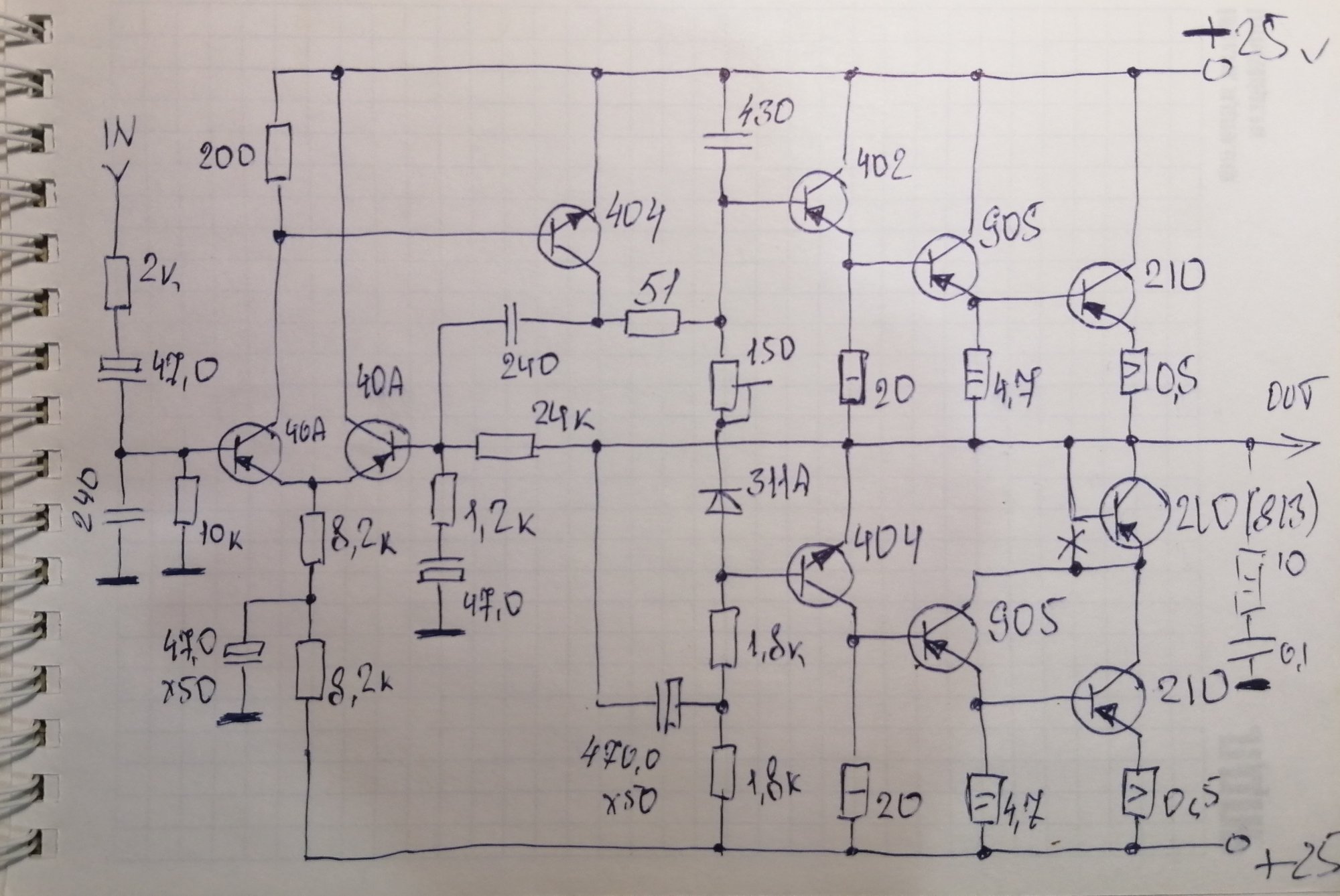

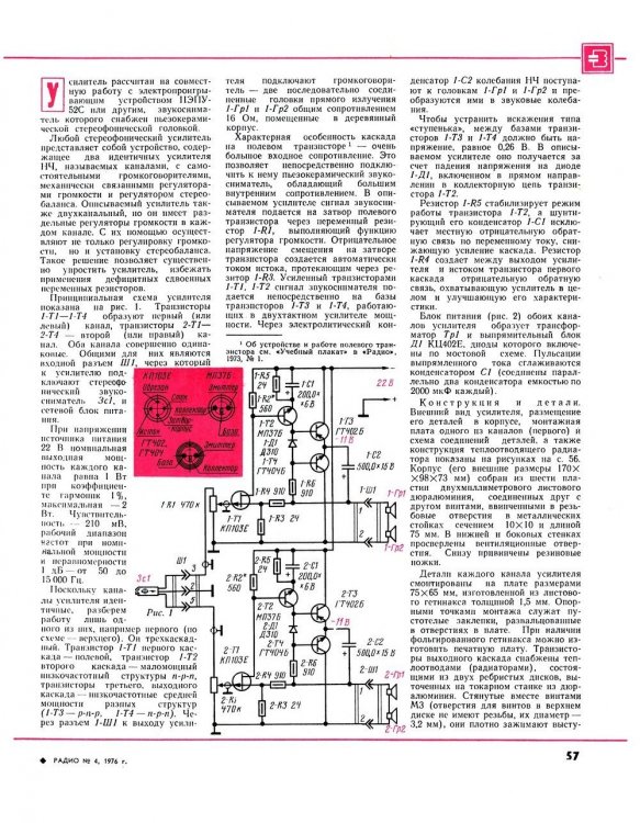

А что местная профессура скажет по этой схемке?
    272.5 KB · Просмотры: 155
Хреновато будет. Слишком П210 низкочастотные. Но работать будет.
Спасибо. На макетке собирал, ватт до 25 вполне, низ и верх присутствуют.
В корпус Электрон 104 есть желание вогнать. Имею запасы 210х (кстати что предпочтительнее, А или Ш?), 806,813,701. Может что из этого. Но хочется 210 использовать, шарм у них особый.
Напряжение питание прибери немного. ГТ402 404 вблизи предела по технологическому запасу по Uce. Но может повезет.
хуже,215 самые лучшие из п2хх,но гт 806,813 лучше на много,эти на вч сильно сипилявят,но я бы если делал выход на 806 то тройку не делал а лучше повторитель п609\605а в Аклассе+двойка 402\404г806,а еще лчше двойка п609а\вд139+гт806
Юань вот с этим я с тобой согласен. Как вариант вместо BD139 применить КТ801. А на выход еще лучше 2SA1943 2SC5200 или хотя бы КТ8101 КТ8102.
