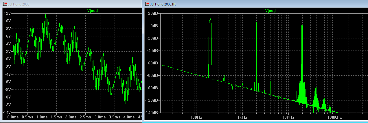

сигнал, полный аналог музыкального:
получен с помощью десяти генераторов не кратных частот

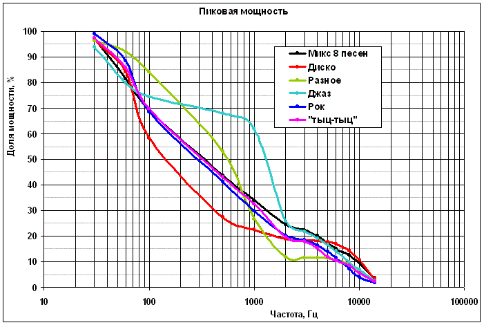

Это хорошо, что затронули тему испытаний усилителя многотональным сигналом. Однако, спектр входного сигнала не должен быть подобен белому шуму (все частоты равной амплитуды). Музыкальный сигнал имеет пиковую мощность (в зависимости от частоты) примерно такую:
Соответственно, получить более-менее достоверный результат (по интермодам) можно подав сигнал всего от 4 генераторов со спадом 6db на декаду (как у розового шума) - 200Гц, 2К Гц и 19+20К Гц. Вот картинка испытаний JLH. Отчетливо видно, как мелкие ВЧ сигналы модулируются мощными НЧ сигналами. ВЧ сигналы обрастают снизу "шерстью". На слух это проявляется в виде потери 'ясности" и "детальности" в области ВЧ - например, мощные гитарные рифы и цыкалки продирающиеся сквозь них, рифы стихли и с цыкалок буд-то одеяло упало. Вот чтобы такого эффекта не было и нужна глубокая ОООС на верхнем краю диапазона - для ликвидации интермодов от мощных НЧ сигналов. Биампинг/Bi-wiring ведь не зря придумали...

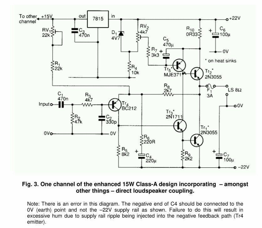

этот кусок сидит в эмиттере нижнего этажа выходного каскада Худа. Греет термика. термик сидит в его базе, ужимая ток базы с ростом тока покоя. Заодно термик чует забортную температуру по пути.
Да, это должно работать, но боюсь номинал базового резистора будет в итоге большим. Как это отразится на звуке? В Дартзилле большой базовый резистор шунтировали диодом...
В рабочей схеме базовый резистор ГТ 806-го в районе 40-50 Ом, ток драйвера 25- 35 мА. Высаживается в эмиттере ватта 1, 5 тепла, задача обеспечить термоконтакт, что непросто.
Эта возня и не устраивала, стал искать другое решение.
Ток драйвера как измерялся?
Германий обожает полключание базового резистора непосредственно между базой и не зашунтированным эмиттерным резистором, если он есть. Из-за малости напряжения сиещения для германия

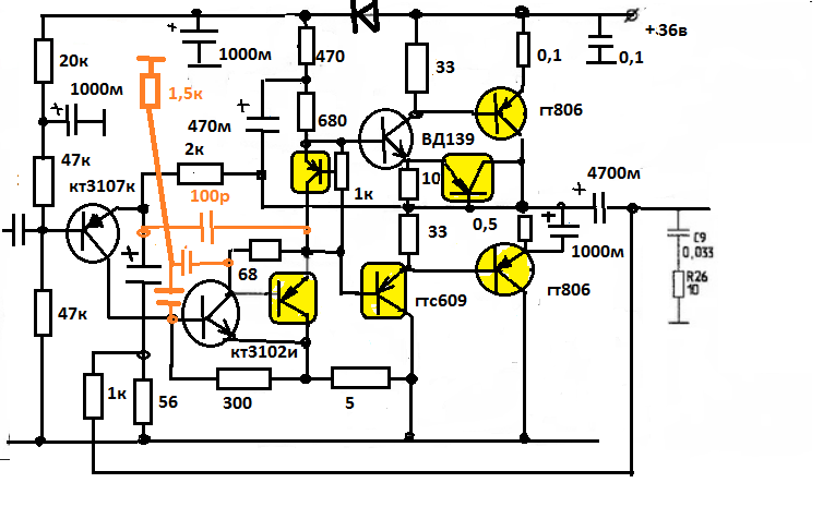

доработал ВК применив сборку гтс609,она имеет тепловую связь с радиатором,вд139 стоит на отдельном радиаторе
эмиттерный резистор шунтирован низкоимпедансным электролитом,один из транзисторов сборки работает диодом баксандалла и еще один Ube сплиттером

Там кондёр 1000 мкф что параллельно резюку 0.5 ом увеличь так до примерно 50 000 мкф smile_1
зачем он на вч только работает,где петлевое падает,на 5кгц у него 0,03ом зато при необходимости резик можно 1ом сделать
декодируй матчасть _dadel
Где ты там петлевое увидел ? И где доказательства что этот кондюк что то изменит .
а куда оно денется,два каскада оэ и три каскада ок
его сопротивление 0,03ом на 5кгц значит изменит
картинка для симметричного,в квази еще хуже лень искать картинку

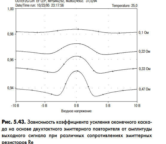

что зачем? подробнее если о кондере то для уменьшения влияния резистора 0,5....1ом в эмиттере,конечно более симметрично будет если в нижнее плечо бд140 поставить

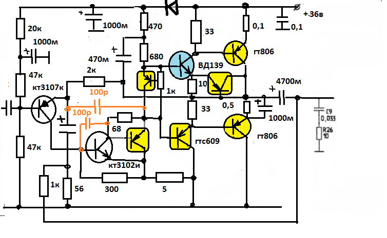

миллер для простоты можно повысить первый полюс но нет необходимости и так все хорошо тут усиление достаточное
кто хочет двухполюсную то так
первый кондер 50...100р второй 300р не влезла надпись

Между эмиттером 3107 и термодатчиком. 100пФ. Дерьмовое решение.

нет именно так надо а не с выхода,проверено
термодатчик еще кондером шунтануть не влез
