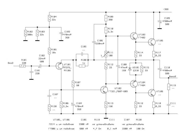

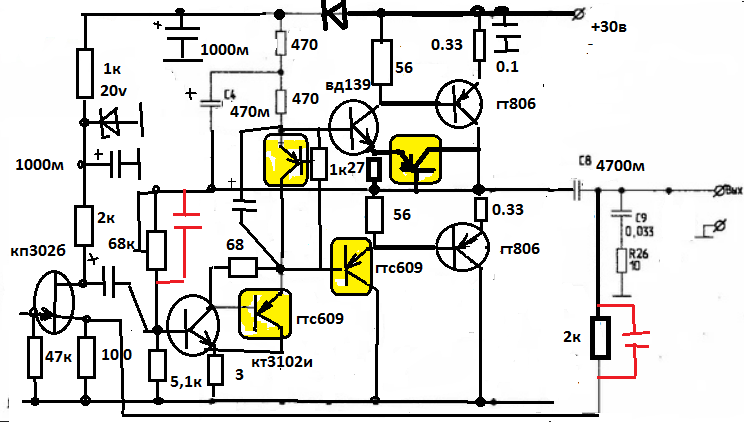

Вопрос к автору схемы: можно место ГТ906 поставить ГТ806. Надо в этом случае что то менять?
Можно первый транзистор поставить КТ3102 или как вы писали раннее: все оставить на германии так как под него рассчитана коррекция. Спасибо.

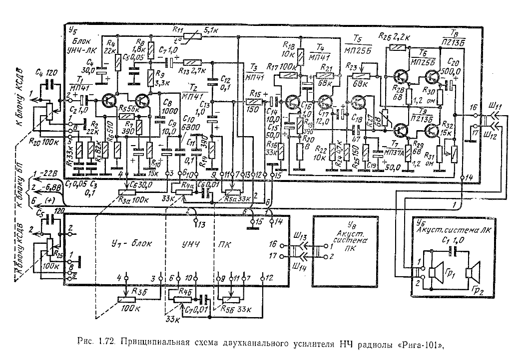

схему Рига 101 стерео
Если вы о древней радиоле - была в ж.Радио. Отличается от последнего Аккорда-201 эмиттерным повторителем перед УМ (Как в древнем Кардоне))).
Проглядел: очень мелкая ОООС на входной транзистор УМЗЧ- почти никакая. Усиление выше- каскадов меньше:)
Ловите: https://tehnodoka.ru/prm/riga-101.pdf

если не на сборке гтс609 будете делать то вместо двух из сборки ставим один п605 перед 806,а в сплиттер МП4х, вместо 139/140 можно гт402/404,но нет смысла,тк драйвер на вч транзисторах лучше кт863 интересный низковольтный транзистор с мылым насыщением и большой бэтой,присмотритесь,особенно любители Худа когда отстроитесхему,то переменник сплиттера лучше заменить на два постоянных резистора,а подстраивать ток покоя верхним резистором вольтодобавки,это исключит рост тока при обрыве в ползунке
Допустимо.
Для КТ3102 нужно поправить коррекцию. Особого улучшения не даст. Тогда лучше совсем всю схему реализовать на кремнии, а еще лучше не такую схему. Эта схема для начинающих.
Настройка схемы следующая-сначала по минимуму третьей гармоники настраиваем смещение джифета резистором в его истоке(100ом),оос надо разомкнуть и сигнал смотреть на переходном кондере,затем замыкаем оос и настраиваем как обычно ток покоя и симметрию на выходе
Стабилитрон 20 в можно составить из двух 814 с суммарным 20...24в
Достоинство этой топологии очень линейный входной каскад,особенно на джифете при оптимальном смещении,что очень важно в динамическом режиме,когда оос запаздывает
Можно поставить лампу,но ей надо отдельное питание,например 6э6п,достаточно 100в

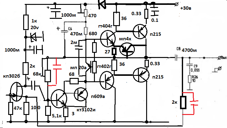

Самому скидать измериловку и отобрать свои 215-е, делов-то. И по мне, что 4 что 6 кгц не шибко крутая разница.

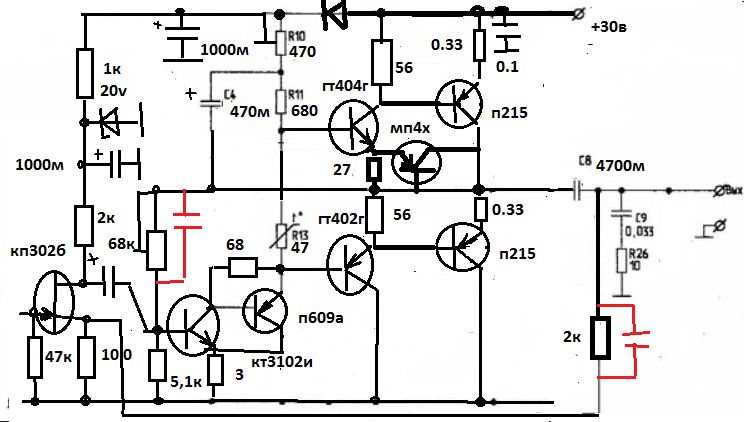

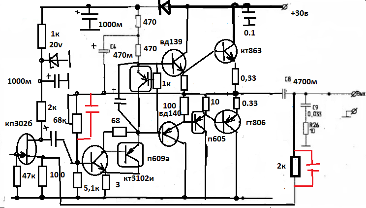

Проснулся,я этот список 3 раза выкладывал,ставь 403 впараллель или 806,но 806 надо драйвер высокочастотный п609+бд139
Если все таки 215,то резисторы б-э поменьше-36....56ом и буфер как у меня,чтобы ун не усрался

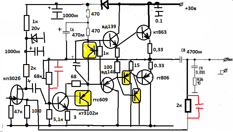

Вот эта схема предел что можно выжать из 215,аж спаять захотелось)))
Беслики прочие холодильники курят))))

Ставьте п609+вд139 вот альтернатива,как раз один переход кремния в шиклаи и два перехода германия в плече дарлингтон,примерно симмертично откроются,а наклон уже оос исправит,самое важное это ступеньку поменьше
В А классе кт863 нет конкурентов,у них бэта до 500 и частота 10мгц реальная,удобный корпус и температуру держат

п609+вд139?меньше разница в пороге открывания

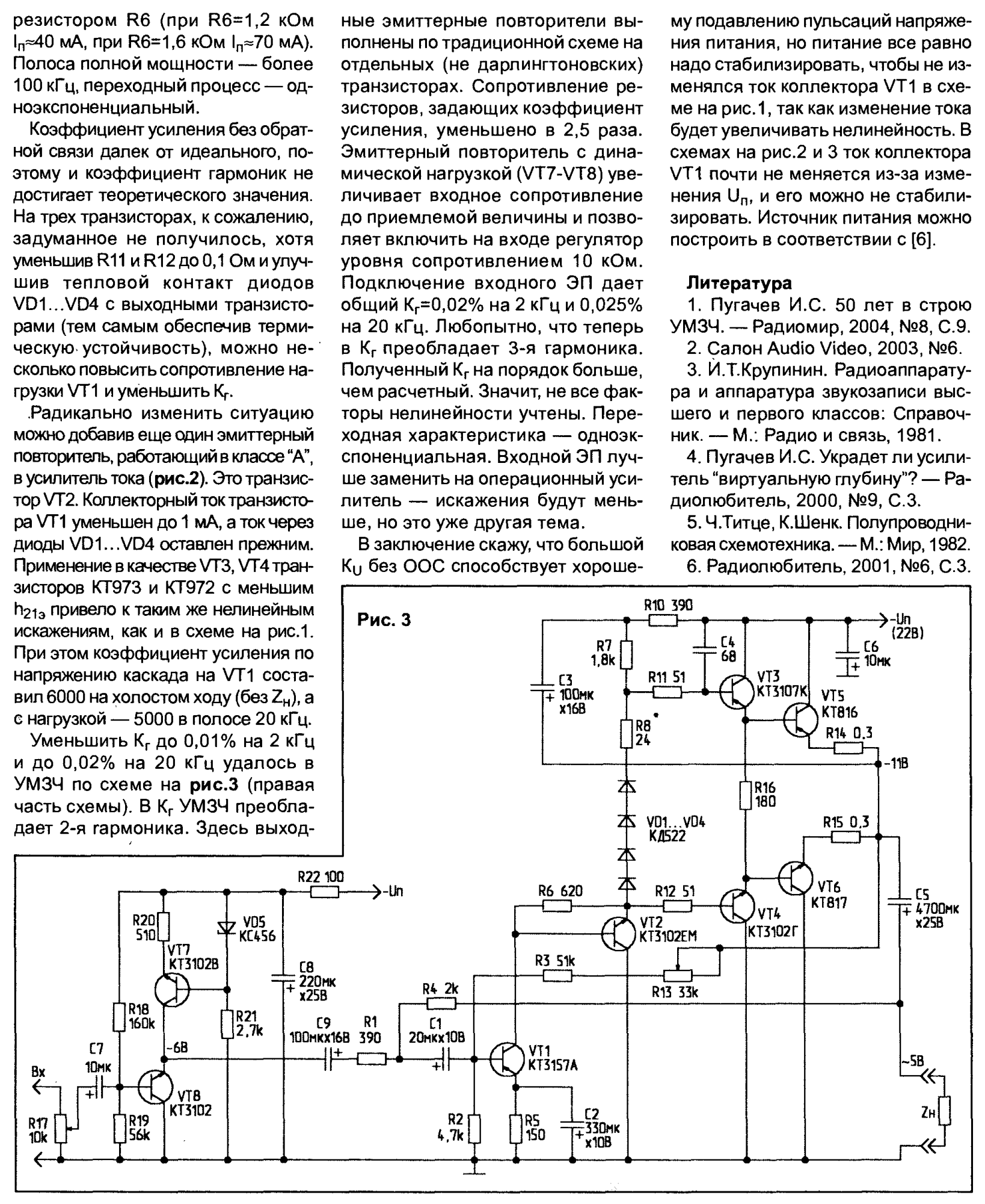

1.Попробовать в схеме Пугачёва? Для АВК: есть шанс получить Кг=0,01-0,02.
Предом можно поставить Шмелёва на УТ401Б (однотакт).
2.Лин для низкобетистых выходных (тройка)- на кремний не обращайте внимание-просто переверните:)
А если добавить шунт Акулиничева\Алисона, он же Vish, он же последовательный дифкаскад...

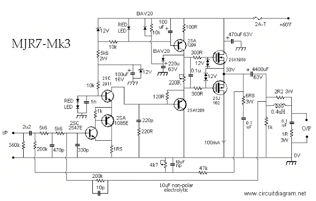

3.Можно Рейнардсону вставить германиевую двойку\тройку вместо латералов:
    1,009.4 KB · Просмотры: 135
    332.5 KB · Просмотры: 157
    31.7 KB · Просмотры: 129

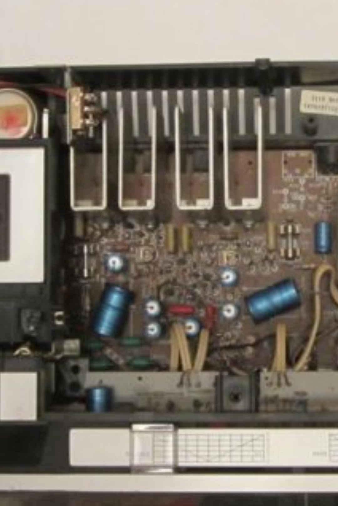

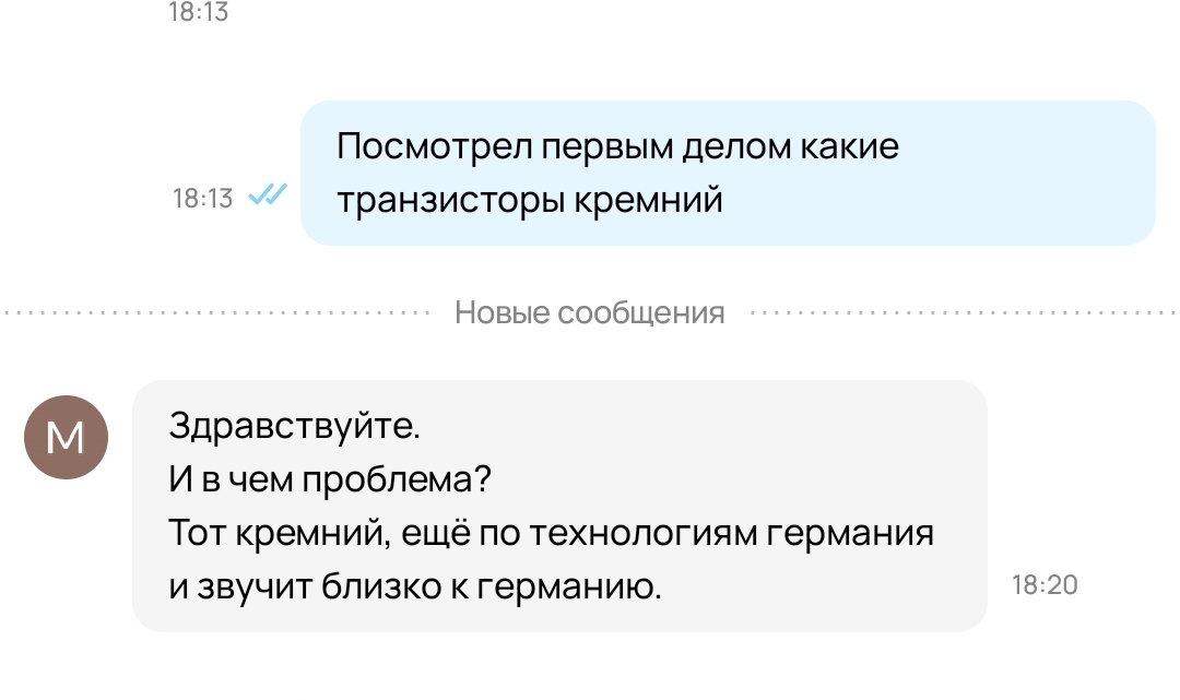

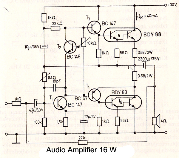

Увидел очередной в кавычках германиевый аппарат.
Проверил, конечно же кремний.
Получил замечательный ответ про кремний по технологиям Германия)))IMG_20250301_182925.jpgIMG_20250301_181204.jpg
Впереди джифетик и оос ему в исток в обеих схемах,и кондеров без оос не будет и петлевое выше
Подойдет,проверено.
В последней схеме не к чему придраться,кроме как латералы не народные,но можно и биполяры поставить дарлингтоны,не забыв Ube сплиттер
Есть кремний, почти "по технологии германия".
Сплавной кремний типа МП101-МП112.
В данном случае у нас как видно обычные
в пластике транзисторы.
И мощность 2*16 Вт, век германия был короток в хай фае так что эта вечная лапша на уши про германиевые транзисторы легко фильтруется

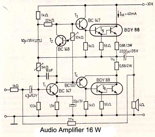

Копайте глибше. Вироби, в яких були підсилювачі з виходом на ГЕ, випускались масово в Європі до початку 70-х років минулого сторічча. Ось яскравий приклад. Правда, всього лише 2*15 Вт.I'm_sorry
