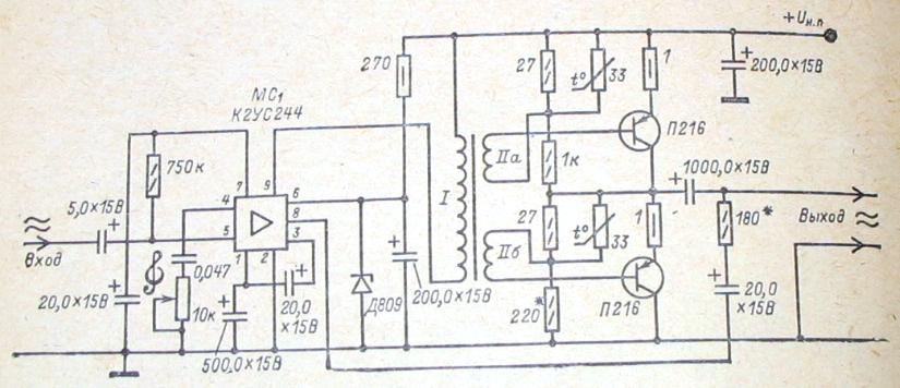

Германиевые УНЧ
Под 806

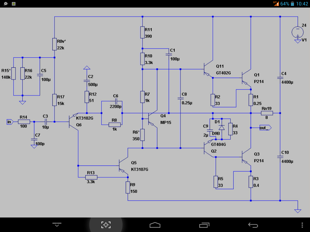

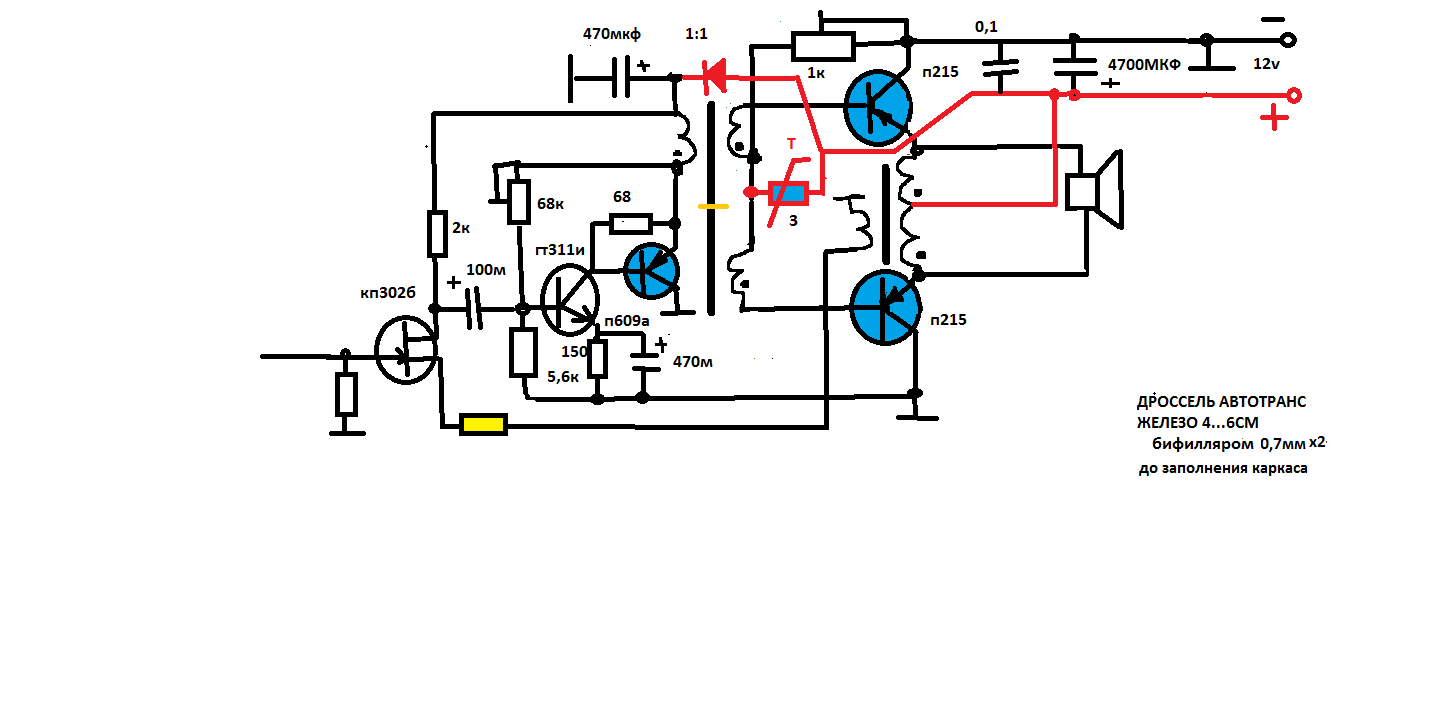

вот еще простой германец с мостовым выходом ОК ,питание 12в
транзисторы вк и буфера без прокладок на общем радиаторе
трансформатор мотаем в три провода до заполнения
дроссель-мотаем так -сначала один слой 0,15мм потом бифилляром до заполнения 0,7мм,и сверху один слой 0,15мм ,это вторая секция обмотки оос
вместо гт311и можно ставить кт3102
мощность 10вт на 8ом если 4ом то нужно сделать отводы на дросселе или ставить более мощные транзисторы п210

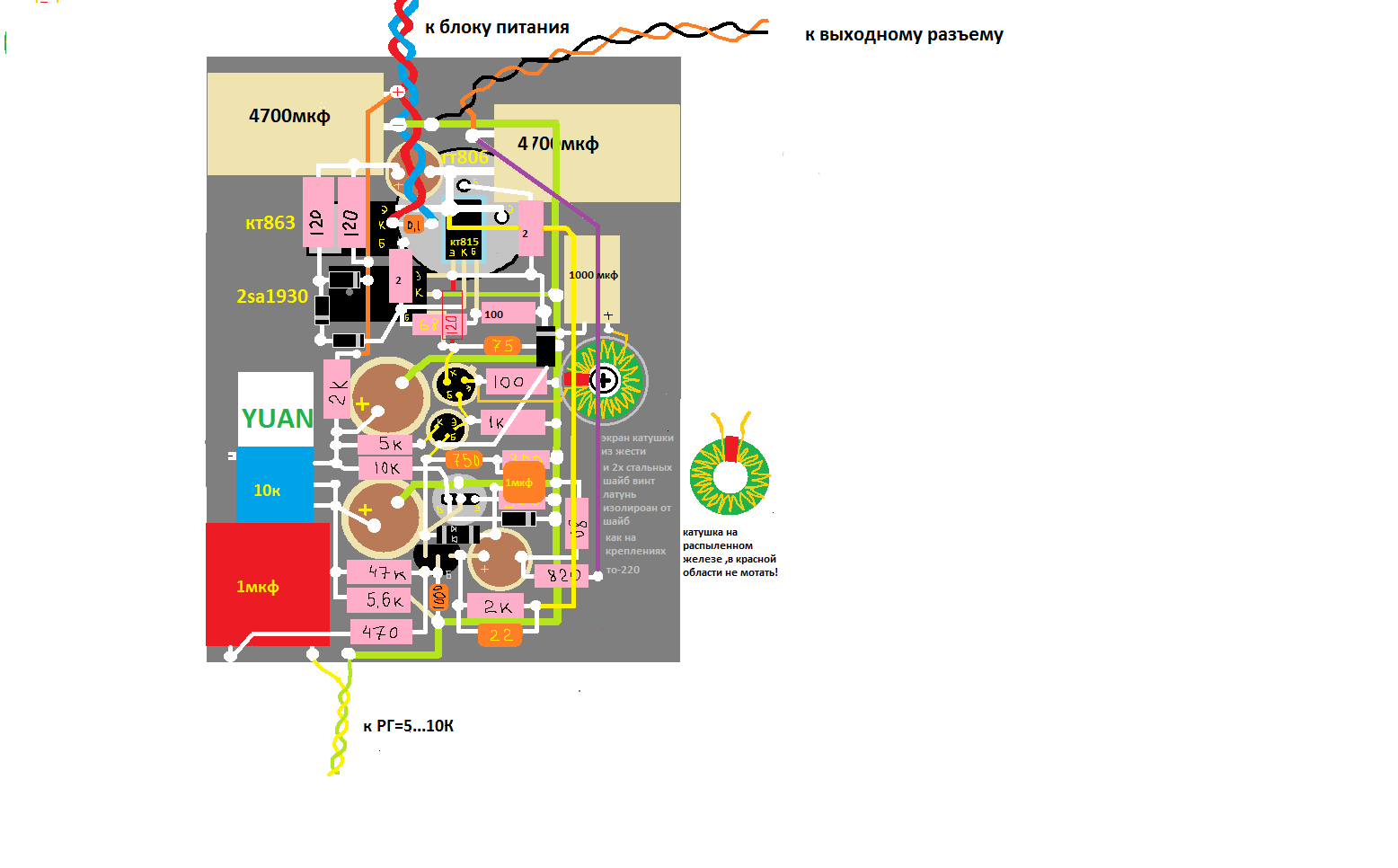

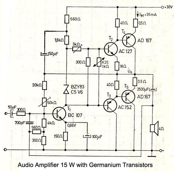

Человек пишет -
"Я бы спаял при наличии рисунка платы"
Спрашиваю форумчан - может кто сможет сотворить ПРАВИЛЬНО
Разводу печатной платы ?
Там свои правила и нюансы...
Схему прикладываю, только там надо диод Баксандала таких штуки 3 параллельно предусмотреть, Д9

R13 уменьши,хоть до 680ом,будет лучше,мал ток первого каскада,нелинейный паразитный миллер второго сильно влияет,при увеличении тока,ставим линейный миллер-кондер между б-к второго транзистора при необходимости
глубоко сочувствую тому человеку. что касаемо "диода баксандала" то д9б на его месте долго не проживёт, сдохнет от превышения тока, ибо это точечный диод для детектирования а не для баксандалов.
надо д7ж ставить. плоскостной и помощнее(а лучше шоттки). ну а плату.. какая нахрен плата для усилка который выгорит на второй день или будет выкинут в окно после первого же прослушивания?
и да, на кой хрен ему 20-кратное усиление, ещё раз спрашиваю.
Да этоже Перепелкин с убитой коррекцией,подправить и не выгорит,а вместо баксандалла ставим мп20 диодом

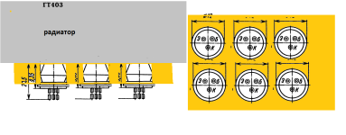

Продумать конструктив с дополнительной (типа макетной) платой для выводов и доп. резисторов на радиаторе\уголке, или ставить уголок сразу на ПП и соединять короткими проводами (опять же морока)- упряжка из ездовых кошек:)

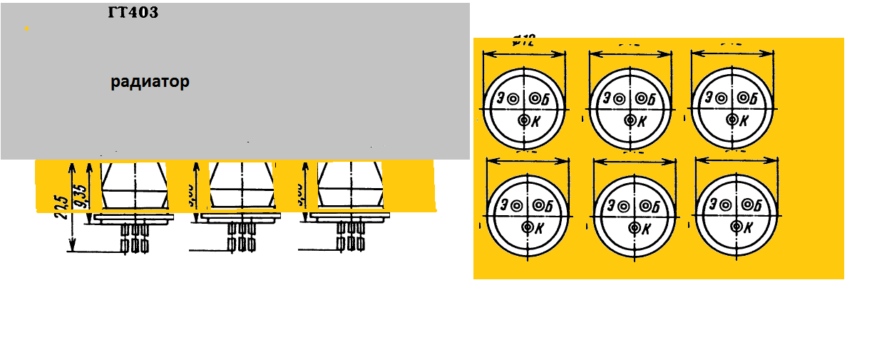

да радиатор самое простое,пластину толстую 3х5 см и дырки 10мм сверлишь,на пасту забиваешь а уже блочек этот к радиатору
у меня просто условий нет этим заниматься,дома бы сделал,дрель надо и тд

Про данную схему.

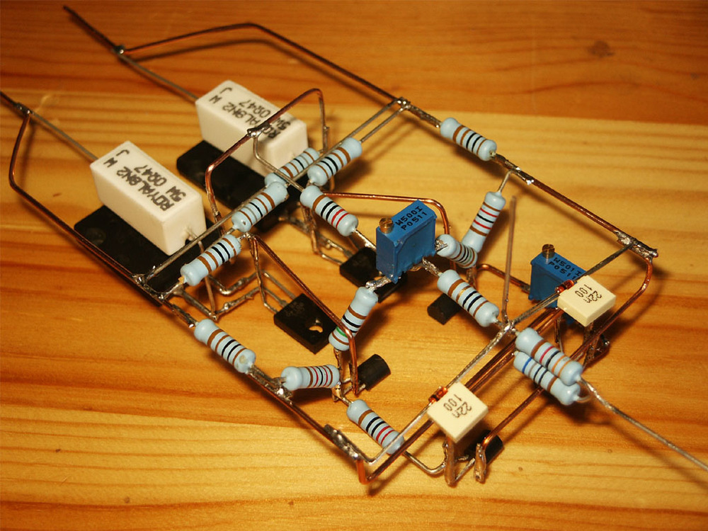

А нафига платы разводить?
По данной схеме УНЧ на макетке паяется за день с кофием, перекурами и прогулками на свежем воздухе,
если он конечно есть..
Ушной имени Кумицы 3 паял на элементах SMD, электролиты и транзисторы - трухол.
Ничего страшного. Примерно за неделю с перерывами сделал.
вот так навесом паяются

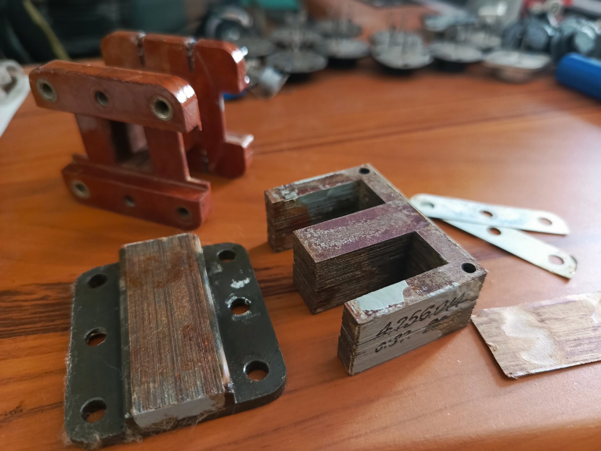

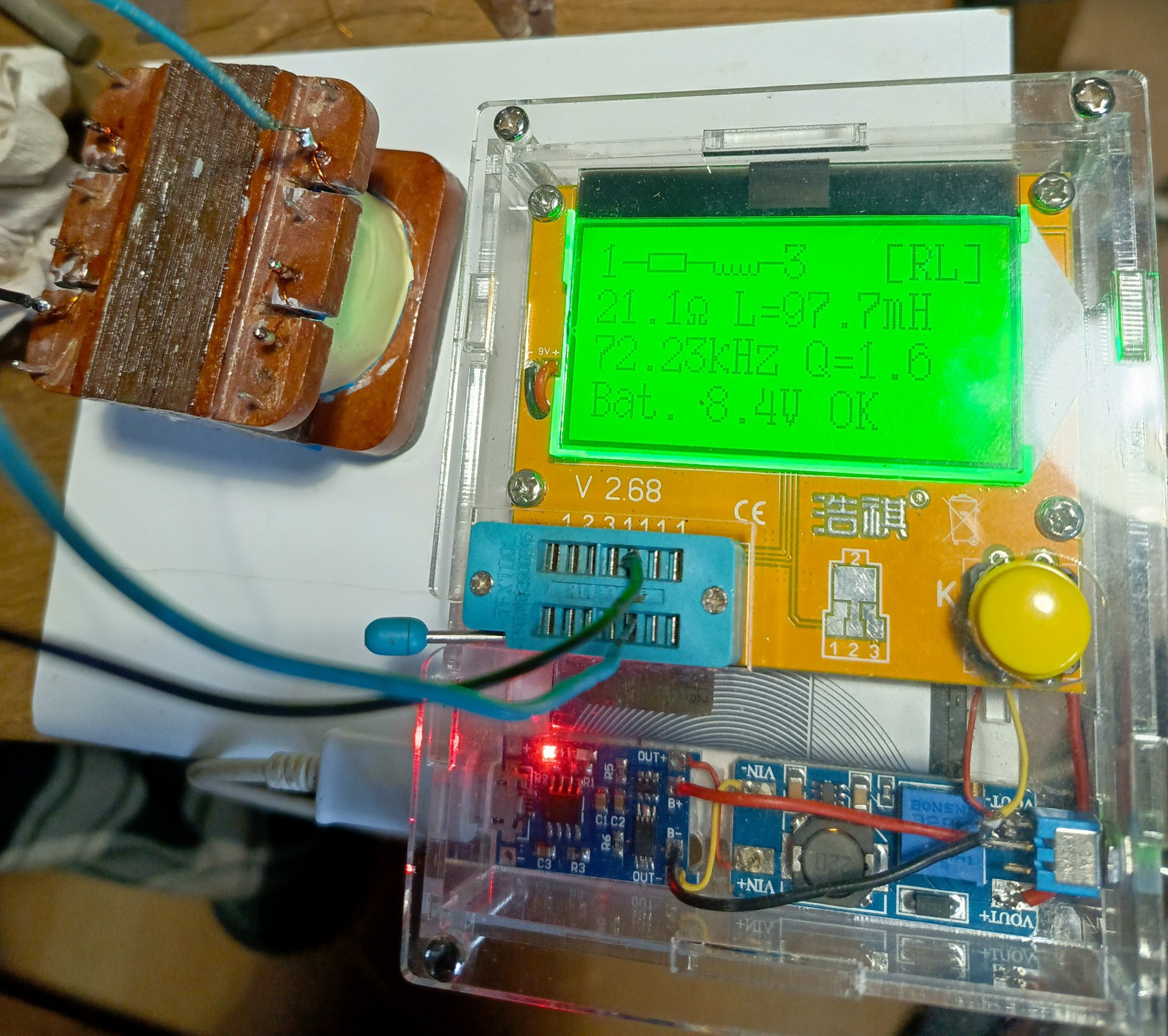

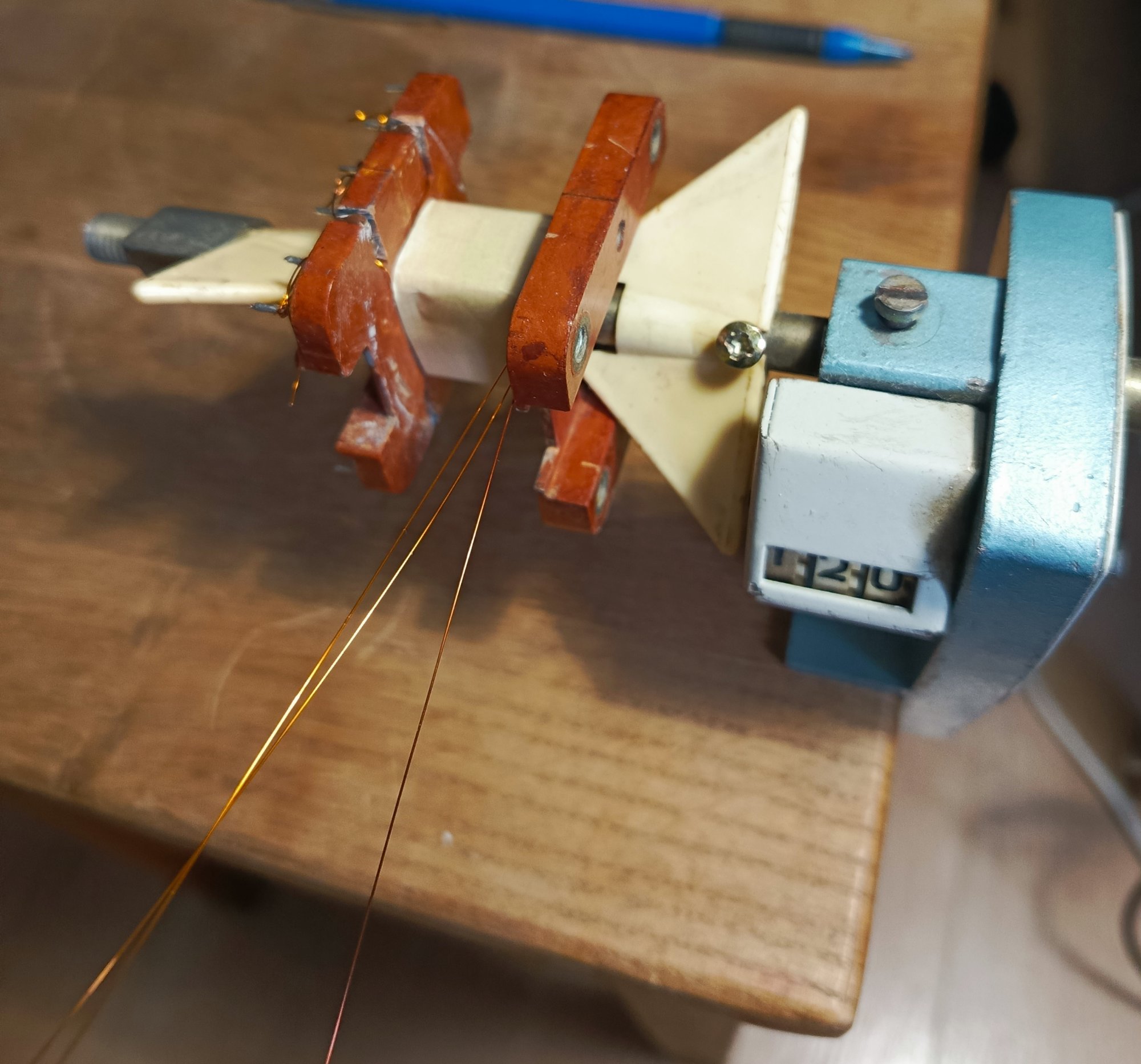

Давно хочу собрать такой ВК на П-210. Детали уже отобраны и ждут своего часа.

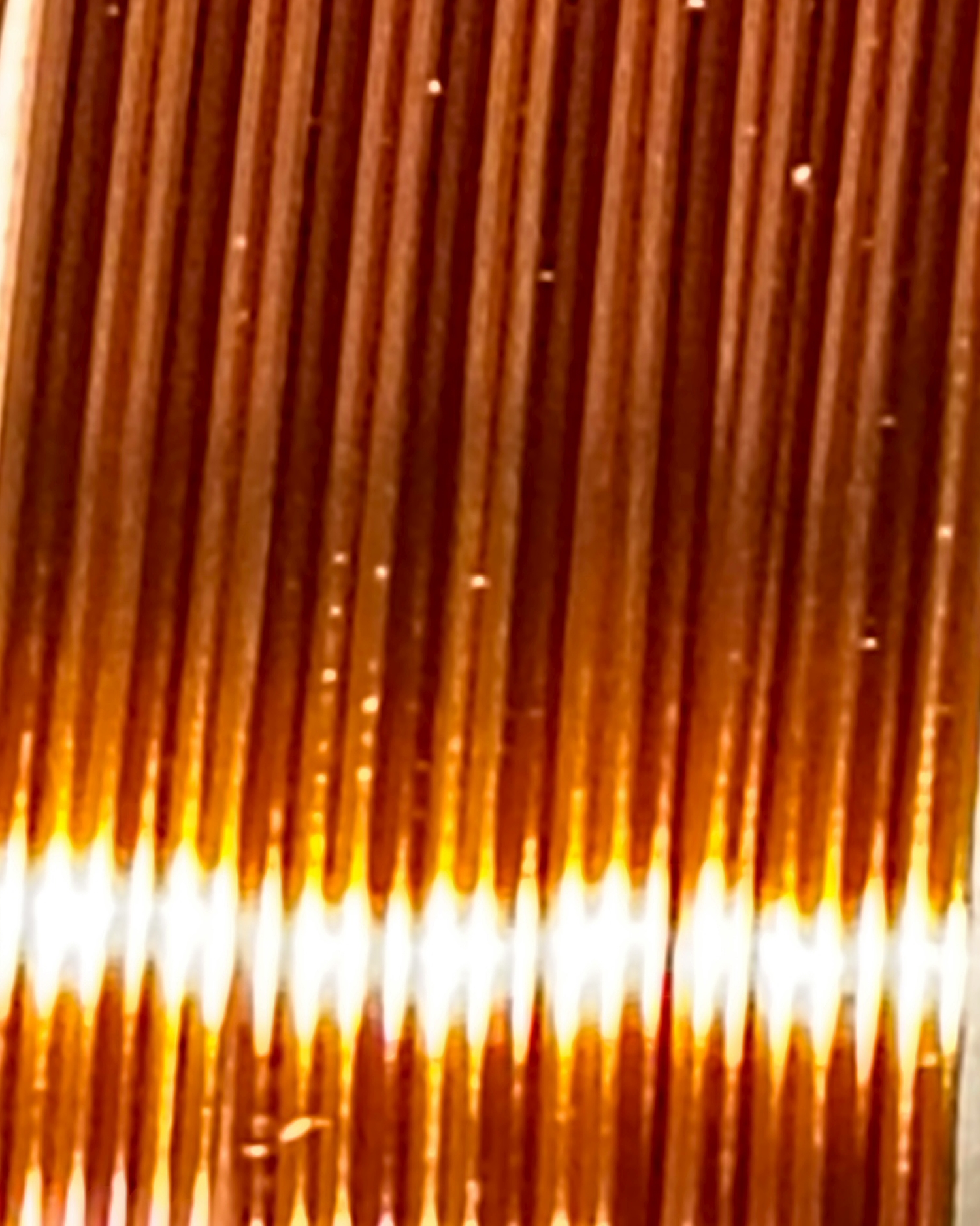

Решился наконец то намотать трансформатор.

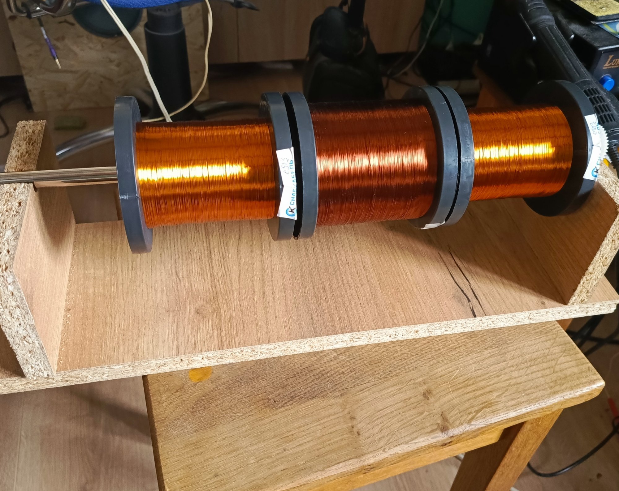

Для намотки трифиляром пришлось купить три катушки провода и сделать для них подставку. Трансформаторы неизвестной породы, от какой-то военки, с зазором около 0.3 мм. Уложить ровно такой тонкий провод, да еще и трифиляром не просто, но вполне возможно. Через каждый слой - разделительная прокладка из тонкой бумаги. Получилось 3х550 витков провода 0.22мм. Параметры на фото, разброс индуктивности по обмоткам в пределах пары десятых.
1741151142688.jpgIMG_20250304_144031_930@-252900342.jpg1741151051294.jpgIMG_20250304_165551_244@911259210.jpg
Залил щели клеем БФ-6. Пока сохнет на батарее. В пятницу надеюсь прогнать его генератором. Посмотрим, что получилось.
Вы молодец!Очень тщательно сделали!
Кто ленивый можно даже внавал намотать
Зазор сделайте меньше,из кассовой ленты прокладку или даже тоньше,будет выше индуктивность,а за подмагничивание не переживайте,при 550витках можно вовсе зазор не делать,достаточно встык собрать железо ,до 150ма будет хорошо
Пока бф не засох уменьшайте зазор!можно даже встык без зазора или только по центру 0,05 бумагу!
Спасибо за поддержку.
Зазор уменьшу, но надо как раз таки высушить клей. Транс у меня необычный. У него Ш пластины должны быть приклеены к катушке, а нижняя часть с металлической пластиной винтами прикручивается к той же катушке, общей стяжки нет и если Ш пластины не приклеились, то их выдавит вверх.
понятно,я думал Вы сердечник склеили)зазор как можно меньше делайте от этого будет зависеть полоса и искажения на нч,за подмагничивание при 550 витках можно забыть,даже при токе драйвера 300ма его последний каскад сделайте на п605а ОК в А классе
Во многих схемах драйвер сделан с резистивной нагрузкой, а на обмотку сигнал подается через электролит.
Встречаются двухтактные драйверы (у Григорьева, например, или в Кинап 6У34).
Сопротивление вторичных обмоток используется в качестве резистора в смещении.
