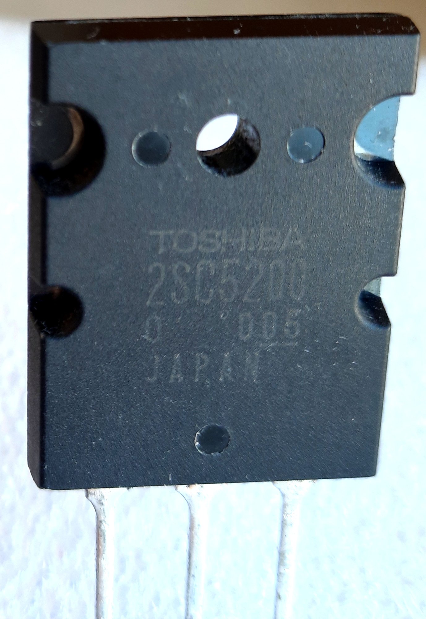

А в чём причина была? 2SC5200 больше подделывают чем 5198?
Если кратко - высоковольтные транзисторы плохо работают в низковольтных схемах.
был у меня опыт использования с5200 (куплены в ЧИПе) в схеме JHL так вот звук был такое впечатление что закручены в ноль тембры не мог поверить своим ушам поставил С5198 и всё стало на свои места.
Туда надо ставить что-то вроде: 80V, 100W, 15A, β~100. Таких транзисторов достаточно, и они относительно недорогие (явно дешевле 5200).
Этому есть объективная причина? Это я спрашиваю не к тому, чтобы докопаться, а к тому, что не вижу принципиальной разницы между теми и другими, кроме той, что у высоковольтных бета обычно меньше. Тоньше база - больше бета, меньше граничное напряжение. Но упомянутые транзисторы имеют примерно одинаковую бету, межэлектродные емкости, граничную частоту.
Честно скажу я не разбирался скажу одно с5200 были куплены в чипе производитель был указан тошиба и цена приличная, а с5198 куплены на али как оригинал Б.У. 10шт по цене одного с5200.
И ещё эти с5200 купленные в чипе стал использовать в Б.П. Так вот на прошлой недели в одном канале с5200 при токе 1300мА сгорел, проработал полгода, а он вообще то если не изменяет память десяти амперный.
Тут важно помнить, что для транзисторов - это всё динамические параметры, зависящие от режима их эксплуатации. При уменьшении Uкэ параметры высоковольтных ухудшаются быстрее, чем низковольтных (т.н. "заход в квазинасыщение").
Не будь оно так, выпуск низковольтных транзисторов был бы вообще бессмысленным.
Кроме того, при желании всегда есть возможность сравнения в реальной конкретной схеме, кто бы чего ни говорил по этому поводу. И это самый простой и надёжный метод. И на слух, и по приборам.
Два слова и все понятно. +like
15А по справочнику. Моя парочка пока жива. Играли вроде не хуже другого кремния. Маркировка, правда, какая-то бледненькая...

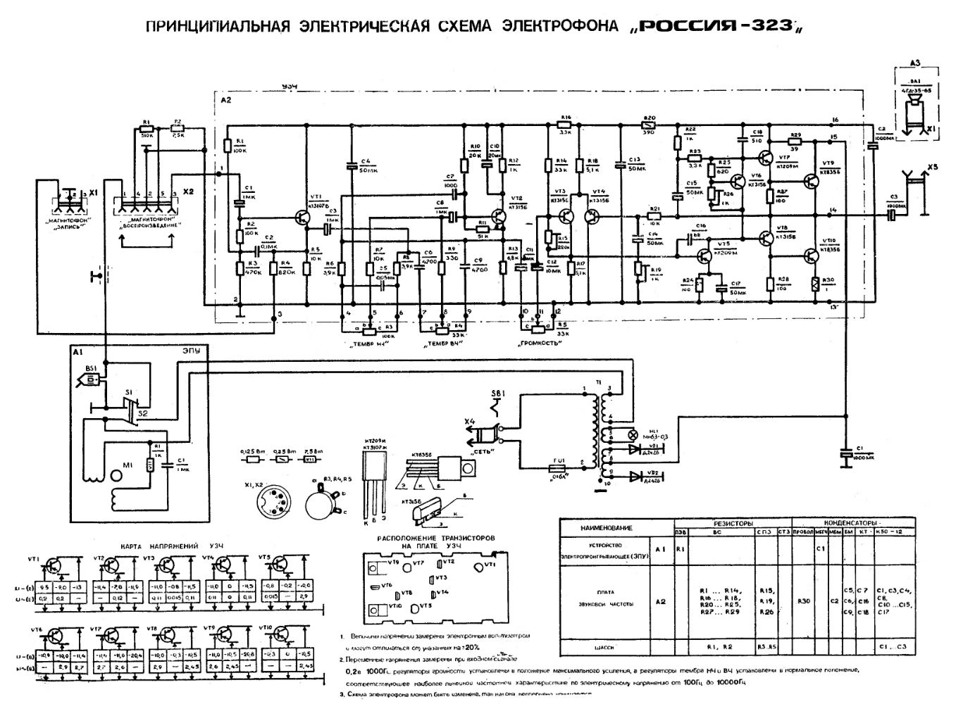

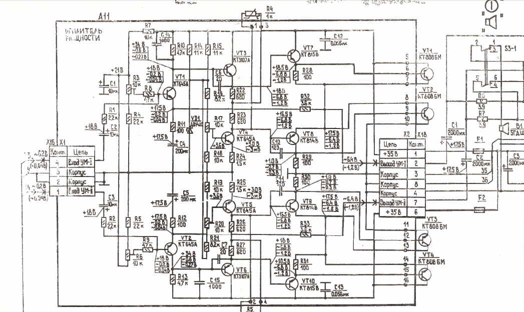

Хоть и не германий, но ткну сюда :) ..отдали. я отказываться не стал (красиво сделан).
Насколько понял от Сатурна-205.
    512.4 KB · Просмотры: 292
    386.4 KB · Просмотры: 293
    407.1 KB · Просмотры: 322
Такую же прикупил за 500 рупий, заменил транзисторы и кондёры, немного переделал коррекцию, настроил.....
И никак не соберусь снять параметры после всех своих "улучшайзингов"

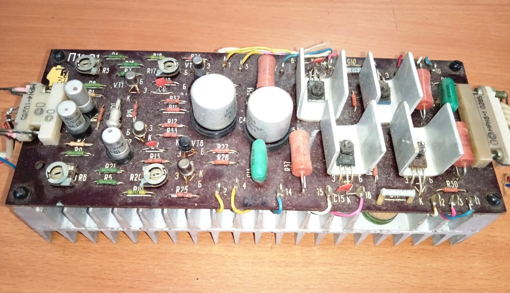

Занимался с германием с 1979г и по сей день, простая и звучная на 6 транзисторах. Первый каскад кремний кт3102(или кт3107), остальные германий
    224.5 KB · Просмотры: 503

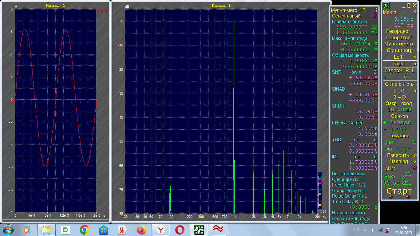

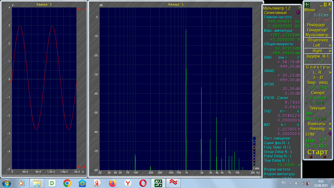

Астра 1вт, 8Ом

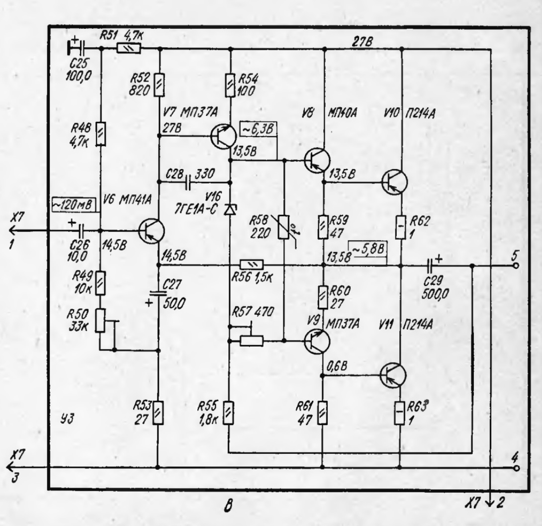

Разные амплитуды синуса, верхняя больше. Юрий Робертович, укажите пожалуйста пути снижения искажений.
4.6Вт , 8Ом. Это макс. мощность

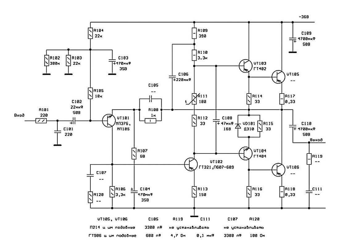

Так во второй приведённой схеме (wp-final-jpg) требуемые улучшения В.Перепёлкиным уже введены. :)
П214А подобраны Кус =60. В драйвере МП37А по какому критерию подбирать? R55 уменьшил до 1.5к , ни чего не изменилось
R57 также ограничивает входной ток драйвера (но он участвует в схеме термостабилизации). МП37а желательно поменять на ГТ404. 1,5 к всего на 20% меньше...ПАраллельно R60 германиевый диод(310,311) или транзистор с закороченной б-к (как на 2 рис.), уменьшить сопротивление или закоротить резистор.
Если можете, переделать термостабилизацию на транзисторный Vbe.
У меня питание по схеме -27в, половина питания устанавливается, ток R57 регулируется. Очень большая 2 гармоника не уменьшается. Для замены V6 кт3107 резисторы оставить те-же? R55 =1.8К
