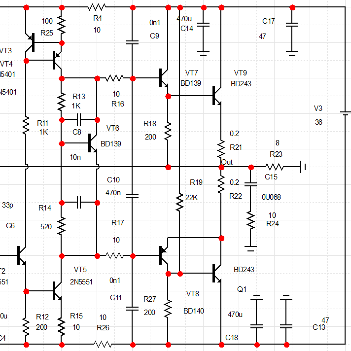

V6 кт3107, r48 r49 увеличить раз в 20, ток покоя выставить ~40 ма r57.
Спасибо. ВС327 поставил V6 . Ни чего не поменялось в спектре, вторая такая же высокая.

Есть несколько основных способов симметрирования квазикомплементарного каскада с выходными п-н-п транзисторами (Линя).
1) резистор в эмиттере н-п-н драйвера 4,7 - 47 ом (как в 207)
2) включение эмиттера н-п-н драйвера на резистор в коллекторе выходного транзистора 0,5-1 ом (#2271 Беслик)
3) диод Баксандала (как у Перепёлкина #2305) , вариант диод Худа
4) диод Шоу
5) диод в цепи базы н-п-н драйвера
6) дополнительный н-п-н предрайвер (см.Мантрида #2221)
7) тройка, как у Квод-303
8) балансировка номиналов резисторов в каскаде УН.
Конденсатор между базами драйверных транзисторов просится...

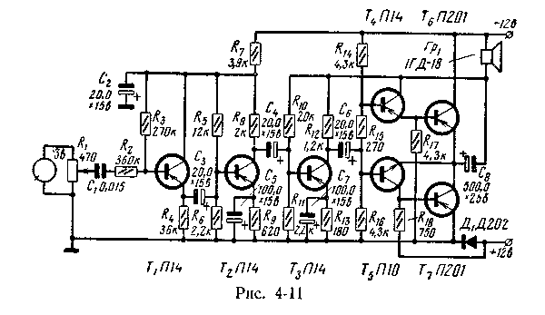

Астра 207 вых .двухтактный каскад должна быть 3 гармоника больше всех, при перекосе половины питания можно 2 гармонику накрутить, а у меня 2 огроменная. Может кто еще поможет?

Самый простой и эффективный способ .Подача напряжения с шины питания через резистор 15-47ком в базу выходного транзистора с ОЭ

Я почему спросил - было несколько схем с (+) смещением германиевых выходникоа. Т.е. принудительным запиранием.
Это я видел .Геморройно.
Есть еще способ линеаризации квазивыхлопа с диодом и резистором Баксандала при помощи конденсатора 0.1-1мк сравнительно небольшой емкости между эмиттерами транзисторов фазоинвертора . Тоже эффективно. Но на пару деталек больше

Проверьте искажения с нагрузкой и без неё.Возможно повторители не тянут
Насколько огроменная?
Это асимметрия или плеч выхода, или - что вероятнее - асимметрия драйвера.
Бета драйвера должна быть побольше.
Огроменная 3% спектры выше показал. При замене V6 на кремний ВС 327, кус 170 спектр остался как был, а вот на музыке звончее стало.
