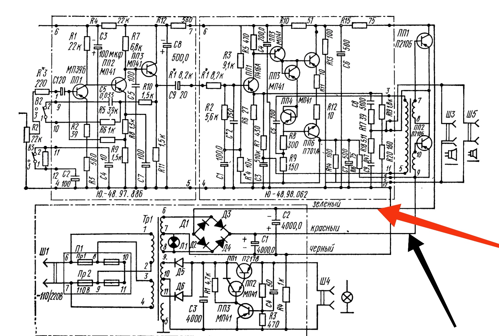

Ломо 6У-34-3У не нашёл сколько у него напряжения питания в схеме не обозначено описаний тоже не нашёл.
Вроде бы у него номинал 12 Вт на 8 ом
Хотя обычно насколько я знаю ходовые кинозальные кинапы они 15-омные

Здесь описан ремонт, напряжения на рисунках расположения элементов
https://el-dvizhok.ru/remont-tranzistornogo-usilitelja-zvuka-6u-34/
Плюс вырезка из книги "Справочная книга по технике кинопоказа_1972", там 2 динамика 4А-28 в параллель, вот и 7,5 Ом

ознакомился, спасибо, там нет.
Только, везде написано что потребляет 60 Вт
Ну, допустим 40 в 1,5А
По питанию установлен кондёр на 25 Вольт.
Учитывая нормальных разработчиков (СССР), напруга DC в питании,
скорее всего, около 20-22 Вольт.
+19,5В и -19,5В, то есть получается выходные транзисторы 39В, драйвер от -19,5В
Справочник киномеханика. стр. 245 и далее
Там мало
Это что ли двухполярка?
Тогда почему плюс разными цветами?

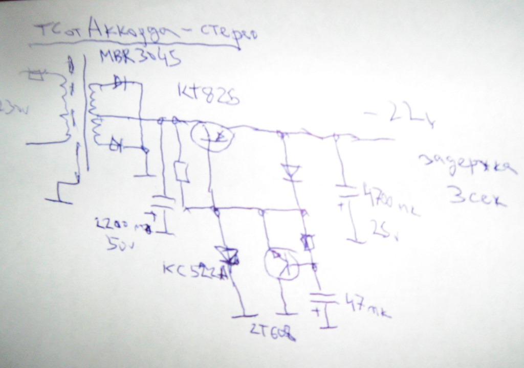

Зарядка от гироскутера 42 вольта 2 Ампера не подойдёт для организации 2 х полярного питания сюда вместо громоздкой трансформаторной части?
Или может найти готовый блок питания двухполярный от пульта микшерного
С зарядками и прочим импульсным дерьмом я бы поосторожнее обращался.
В основном(бюджетные, да и приличные часто - тоже) они без гальванической развязки.
Прибить может.
Там мало
Так, це і є "двухполярка".
Вторинна обмотка з виводом від середини.
"Загальний" провід чорного кольору, "плюс" червоного, "мінус" зеленого.
Все наочно, все, як потрібно.

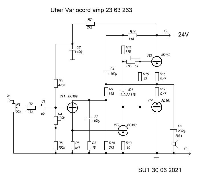

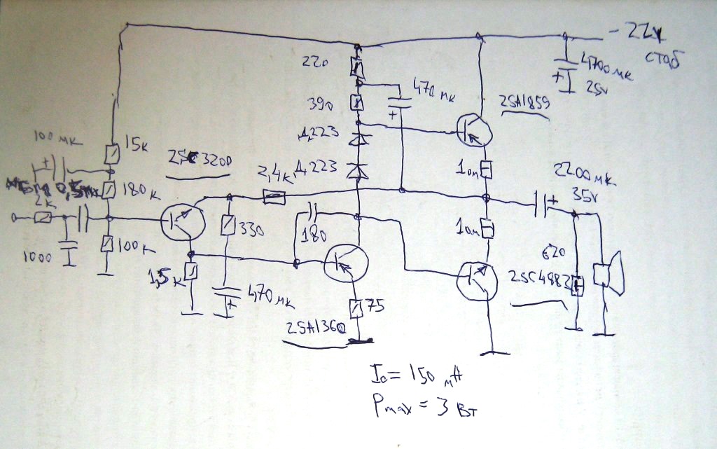

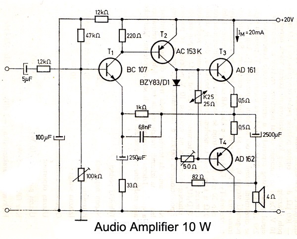

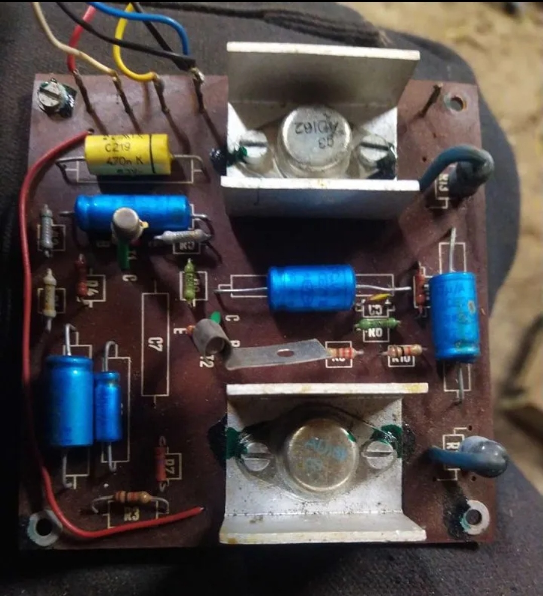

Вот какой то биг на 1-2 ватта походу на ad 161,162 увидел; нагуглить ничего не смог, только если покупать и схему срисовывать.
Ну вроде на выходе резисторы стоят по 0,5 ома значит схема до 20 вольт терпит может и до 3 ватт выдает?
+-23 v (двухполярка со средней точкой ) транс ТС-40-8.
Выход двухтактный с фазорасщепительным трансформатором на П210 без смещения (легко переделать в АВ и поставить ГТ806). Раскачка - комплементарный каскад П605\П701

Обычно или автоусилитель на 14,3 в или стационар на 20 в (до 10 вт), но радиаторы маленькие.
Наверное который Юрий Робертович выкладывал
https://ldsound.club/threads/germanievye-unch.170/post-25577
Робертович не просто фонтанирует схемами, это реально Ниагарский водопад схеммммм.

Не берусь судить слегка порыл, но мне кажется у бигов ничего такого не было кроме студийных активных мониторов.

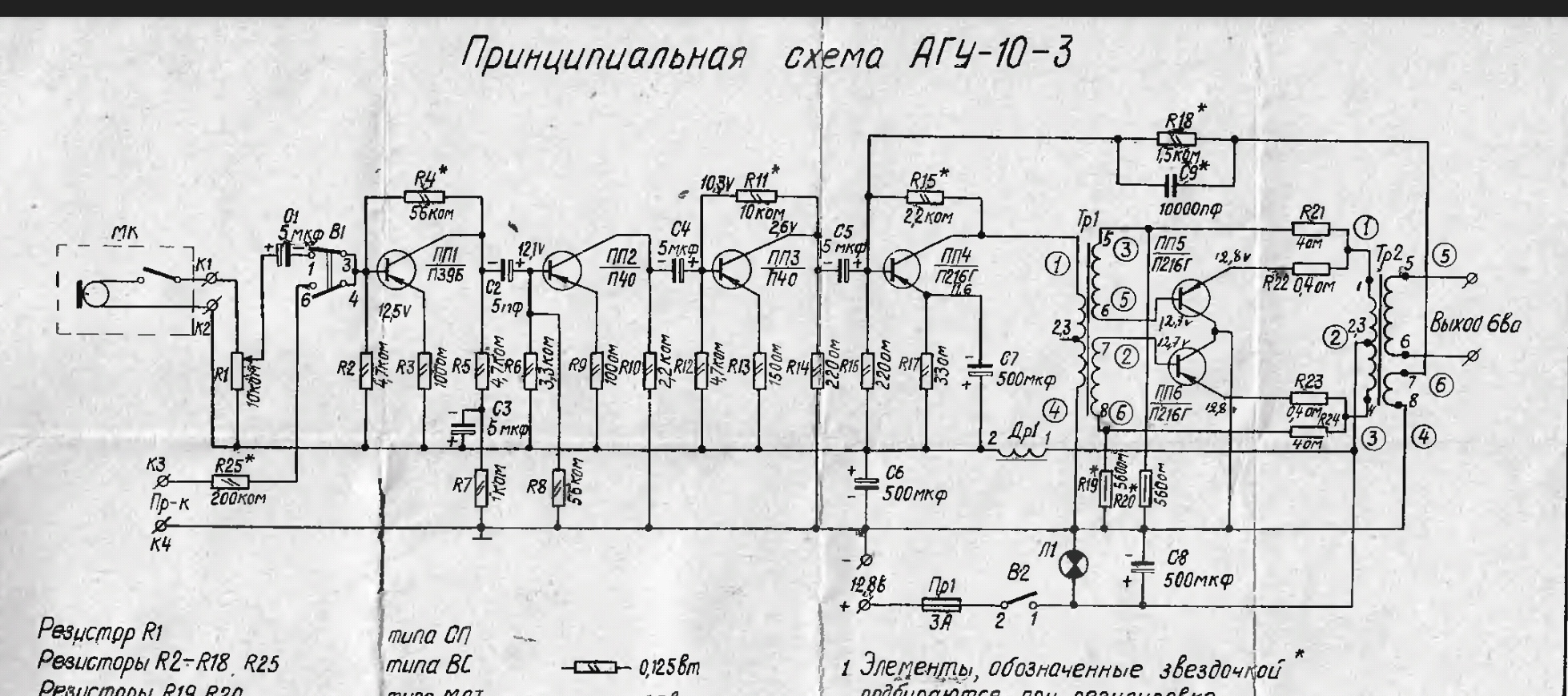

Контрольник? Что-то вроде этого?
    90.4 KB · Просмотры: 261
    13.8 KB · Просмотры: 277
Прекрасные минималистические схемы, практически одинаковые. Повторенные многомилионными тиражами кучей фирм.
Uher, схема Сергея Торопова
Схема хороша тем, что не применяются транзисторы малой мощности перед выходными, типа наших тормозных МП10 МП37, МП 25-26 , а управляются напрямую от драйверного транзистора. Быстродействие такой схемы на порядок выше.
